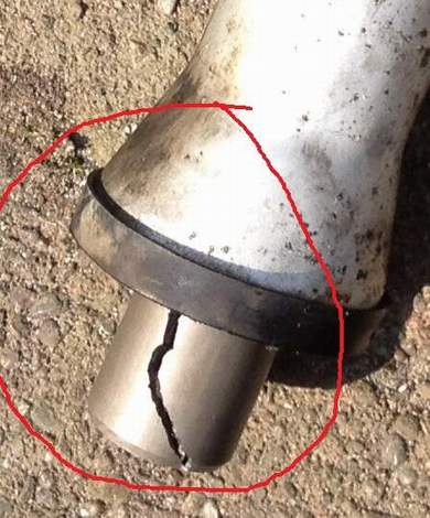

  23. Hallo, Habe Saab 9000 CS Bj. 1997 2.0 Turbo 225 PS. Vor 2 Monate neue Motor bekommen (140.000 Km.) Vor 1 Monat Verbindungswelle zwischen Getriebe und Motor kaputt. Werkstatt (war da im Ausland mit Saab) sagte Welle ist beim Motoreinbau beschädigt worden und deswegen gerissen. Meine Werkstatt (Deutschland) sagt nein das passiert öfter. Was haltet ihr von beide Aussagen ???????? http://www.saab-cars.de/image/jpeg;base64,/9j/4AAQSkZJRgABAQAAAQABAAD/2wBDAAsICAoIBwsKCQoNDAsNERwSEQ8PESIZGhQcKSQrKigkJyctMkA3LTA9MCcnOEw5PUNFSElIKzZPVU5GVEBHSEX/2wBDAQwNDREPESESEiFFLicuRUVFRUVFRUVFRUVFRUVFRUVFRUVFRUVFRUVFRUVFRUVFRUVFRUVFRUVFRUVFRUVFRUX/wAARCAHWAYYDASIAAhEBAxEB/8QAHwAAAQUBAQEBAQEAAAAAAAAAAAECAwQFBgcICQoL/8QAtRAAAgEDAwIEAwUFBAQAAAF9AQIDAAQRBRIhMUEGE1FhByJxFDKBkaEII0KxwRVS0fAkM2JyggkKFhcYGRolJicoKSo0NTY3ODk6Q0RFRkdISUpTVFVWV1hZWmNkZWZnaGlqc3R1dnd4eXqDhIWGh4iJipKTlJWWl5iZmqKjpKWmp6ipqrKztLW2t7i5usLDxMXGx8jJytLT1NXW19jZ2uHi4+Tl5ufo6erx8vP09fb3+Pn6/8QAHwEAAwEBAQEBAQEBAQAAAAAAAAECAwQFBgcICQoL/8QAtREAAgECBAQDBAcFBAQAAQJ3AAECAxEEBSExBhJBUQdhcRMiMoEIFEKRobHBCSMzUvAVYnLRChYkNOEl8RcYGRomJygpKjU2Nzg5OkNERUZHSElKU1RVVldYWVpjZGVmZ2hpanN0dXZ3eHl6goOEhYaHiImKkpOUlZaXmJmaoqOkpaanqKmqsrO0tba3uLm6wsPExcbHyMnK0tPU1dbX2Nna4uPk5ebn6Onq8vP09fb3+Pn6/9oADAMBAAIRAxEAPwDVuLaVr2GSwjEyTBmaPcBwBlT9eatWrRebayXUrJLv2sScbsjkH8cVQ0iQXE9vcRmSG7SJj7SKOOferV4DfD+z98cTqcvJIDzjoB6VxnST3lvctrUkilhGhXocHaByKQjdfLeABracB2Vjg7sU261Nre5VODHIoc5b7mByM/hVuzeIWjOuZbdhlQ2DyRSGQMsbOGIfE8oXGPuKRxj2HrUcs8ckMsdtGS8rbZIzyMrwDTzcizgkkOZFjj8sovqfT3rKg1CzuPtCwysJGwy+bw2R6+1MDbjJls7aSRfLEI+YBuM4xUVvDK17lnxbzKSgPXIH+NQT3aW9pLHJh0lTd8vRh1wB65qfTpkl09NjHHGCxyQ3+c0mCIdQs5rmANko3UAjj8a4qy1y90S6uLWYB43m3MmOR7ivQ3uwt35LHbGqZLMODXGaTbprPiuTUZYS9pGSG29Af4c1UdgZuC7RbyACZiJomkZSnT+6QfrV9Z5y9rLewrc/a15QH7gH9eKrXQt1ug0sbqFUiMpjkEc1bspoDHJMrqSwCsCCNv09KkZWuriOW4M9m4+TDH5fmjIPPHpiruspbahoVw2nzRrMAXR09fw/zzUdhFHFHK6yI5kl3E45K+hqk0I8+ae2hMUE8pIAPGen5UxMbZSm504S6hN++jj+dlXBU9s+2c81dWCLUtOa5tpSFKrhWXkMDgj6VJFD5W+YOhRlKyBhwc9TUEC+XPCkUg8qRWOMYAwDmgRhWcskl8HvAY7SRWiZ2+6Rn+uK1dC0yC0uZUjmJiV0leM84GTVPT44tzxPGJ7OQkr82QnPcVrwQtKtxNbFTLtGAD94DtigaOngCMGY4Z85H0PSuZ8b3v2HSpmztlI2Lg8HjNaFrqJgtUujE8ikYcAfMo9657xDZP4nv+JhHarG7L82NzAdKpMjl1M7wvpt7aWlxbGNQ06JOCcZIYcgetamkG4tLSWEsYZpt2HU53/X0qzp0v2izslkJDpBsYr0YDOB9aSWERR5ZgjIweNj0J9/apb1LsULa6eRZbNUMIiYKC5yMt1JqcW7ta2cF15TtazHEkZ6r2+o96YgutPb7RcWy3OWZzCePlz1H6Uy1Df27FqKg/ZvIYiJ+dm7P507gaCXDXFzgfLGh3OAcgsO9bFvEFbdjkjgn0rP09CyNKygPMdx4ragjwoz3oRDZPASxzjnOKuxABR+dVEI3bFBPTnHari9AB2q1uQyQUUClrdGYlFFFMAooooAO9FRxzCSRl2kFTjkcGpaAEqMB/MbJGzHHHIqSjtQAmOOlLS0mcUAFVLliinjg8Zq3nNUr0HCheh60gMLVrRJ5LZmjRxG+7LE8+lNgs0hYPIN87AkM3vV1v30uCQI0PHuaZJKN+G6g9cdKLFFcNKAxlAAJ4A7Cqkkh3Mc/KByasSzK/vk4AFZw3xRqhJcgkM3rTERtKHB2/cI4NZbzjecjaew/rV+ViikDtWVOMOWPJ7Z5pMaIriQA5NFVrhTIB0HrRSGdDb6fKt6cF08p2C7hjjrirl8I3nO3csnG49AxyOarFvJ8+5mjkinwRKhcnLngMM+lJp7/bI1iuFYSIjLuJ6twSM/lXIbl650u3muVM6jLyD923QjuKpLay2euqmnMsEALNslfjj+EA9+tagjaS1aWVvMkjTIboQex+vFQajGdWtViEaLcY3pvYKxcdvemhj54N8bFDsll+b2ZvSubvDm4aV40UopEoUY5IwM1uQzJeyCJ1aOSAndGB/q2H881VlsEuoWbLOxyyg8FsHv60Jksn0yzFvDp9vMnmM53sGPKjrge1Sq0dhcMrQhrQvgDOWjyeTViFGmtbdid8gTZgHlGA+79Kz5DOLIRiLfKH+cE8hc9hSY0XL60luFWDzD5bE7XXv7VDp5bT5r1IYI1Ei7kxxu4wc+9XkbyWiXcN0Y34HriomjNtD5843mVsxAjsPakrgY+oRztBbSafIVjjJVY1GSWzz1rSjRr1pm8spHsXLKP9YfWm+VDCrEzrsnY7T2zjj6GqMEl7ptl5jyPdoH2ygkZVQeCPWqAms3hgvAGZtk8RfynGGUhscVoCWWysJI5iDFvJQEcqD0BrD1KSKHVLW7tLlU3EBo5OuMdvrk1tzxQPJHKN6m7H3c524Hf296AIoorcFI5l2pOpEjhuhp0Ua21/ChYSSLERHjq4xwTUy2SXtxDcKcLb5VvQfX1qKMyzXMTNCBJBuKyKc5X0pXAghgWylKthCMb/lypyen61PIsGm3zNI3kpcZcOgyFI/lVYzSJBI2BcJdNhiTgx1fxHdgRH5EhIO09WB6/WgQpdmt12sNu072HUnqPzrlbjVlvpZLeOzeC5SQsELZD45P0rp7iM3LGNgQ0S5B6BlHaue1rTJkuFm07ck5U53dgRgmnFCbNDSLprnTYJYpXjVwwMZHB9f/ANdRwW8uoxCKdnEeGU5HOM0ukRrFaWtpNgpErKkqnv1PH41JFHcLfBYnEhWMSE/3kz2PTik0UmaN3GsmnrPvyY+Fz1IxjFUIP39vawIGCSRhwGH3U/8A11fZ5Qn7qNWicEMD1A6E/hnNV9PRWeWRdxjJ2Jk/wLwP8aEDNO3TaMAjHb2q9K4giUkk7jgcd6r26EEDg+tWrmN2tJAnDgfKfftVmYlhNIxUuMKeCD61oQuJGLqcg8VRs7dljVnJ8zGCavhBsUIMDrREUifncKWmrk4yMZp3euhGQUUUVQBRRRQAY5zRRRQAUdqKO1ABRWfearHZXawzkorgFZOoB9KumRRIqE/MwyOKAHH5RxVCRh8+CT9RVm6fbA+D82OPrWBpaX8SXS3soLF90ak5IGP5UhollS4R87UEAXOO5NUZpXMAYDbJjJA52j1q/PMfKYBhuUc89KxZELHY24uV+8GwSKBkFlcT3Mk0txDtK/IjZyGHrTrx2x8hww7etMQeW37rO0AgKTVaS7aa48toyg2ZGWouBX1LdJbFRkE8ZB6VQ3HaFJJIGOauTsD0IOegBrH1C/FsjYRmb2PShgiV89qKo6ZdvcxOXXJDEZzRU3Ksd7rRa6ubCO5CpvZmdsYGAefrUElvNE8k0cRmhlZd6jrj1H+e1MFgt1p8T28hljR8I0jZYDvVhGa0tREJmYTEqucbUPbBrmNizHJvlMYcFUUbohww9M/nWdemW8uAYgyvGmFY9s8CrDQtDbwTyAyXIgbzD3OO1O0yeC9tTOyFI8F3U8EED1pANtI4rNsqpd3YLKV6Fh3oksY7W7aSFmdSm4xqeBk/pTLZpUffArPFK2SNvQetaSxBrkBQokI2MrNw2P8ADrQBlfaGt7v7VDC3kN8xjHBPT5h71NYXMGoxPMkhMqsV5HTnoaa0ONNkh3NvjnO2UcllJyMUyxdrfVHWRF8t9jHauNwxgfSnYVzWn8poC020Rlsbx1BrLE92S4lcPDGhZGPbnFPsi6rdRyK0zoXLRsv3snqKR530iARPl0CfxDoO3160hiXUcU01pG7iMzNlmIyAR0/MipHQSzyW3lFVUAIR/Ee/61nRzXMtnLJOiB5OIR93ntkGrei65ZXVqjTlvOZxFMGGNjg9vWmgMHxDbM5UFQ8kaHKL9/HY1u6dB58Vi/m+aI4FclWzkY5Uj61HrESM63NydpWUD5R95M9B71ZsovssqXNsAsbkSkhfujsren/16HsBN80j3NpZlDG+JY0yQH9QazX1j7HOxuYXtZ0GxuPlYVtWpKXimNE+RWcseMgnkCq/iDF4k4SNdyKrHIySKkDPuJre5tVSOTMbuMGPqCR0NR6nLOthC0ccfn2+Nrv35qnpkYSd5lG2GTKnHQH29qtLOYtQt4J7gG3nJQpgbkb/AANOwmW5LxtQ0S3uWTymlYBgCcqeeQfw/WtINLLGkBUy3jQkN054plpbrDbR2aOWRJH7d85qSS0RLiW4tn2zSgfNngjGOPSgRhQlYlRydsMmSFzhkkHBFFvFNZvDIGYwJlGHXIPpVexlMt3cJqcQVFdo1JyP19elbVwoSO2tSpZFjID+p9KBlaC9ebSGIkSSaaR49390Zxn64zWhbKqRrDHwFA/IViWQQXGyM4CAhRjpjqa6KL/VJEF53biT1I96EDLlsVHHc96vR5Z/unavVjVW3RfOXcyrngCtCLa8W7GM+tWQxrKzEbCBzz7VZU5Xr3rOnuTFKqwkE45H933q7BtIJHTNCepL2uTrjil70gpa6EZhRRRVAFHFFRnd5y8/Jg8Y78UASUHgHAzRRQAyEuY8yqFb0BzT+1FHagBjIjt86BsdCRT8CimSPt+tAEF1GHGMdDVMeWZ2GQGIqe4LbuuQfSsLVbRLmXCySRSgYDo3K/UUhlm4QZYBQpJ+biskgRzNJluTjk/yq9FuC4dskDA561FcBSrKeNwoGYsjbt7yExncQM9MVVv4hNbpJHIPMztVhVjVpjDA/wAu4rgDis8y/ugCMKDke9ICoIy0qykskiDDqTwT7VHcWyOhQrlSfyqeSVWKnGd1UdQuWEQhijKuTw+aVxk0EKRIVjTaCckYorJl1p4pfLZRlRg84opFHpV1FHpmkwPY7pFjOfLAzuBPIH51RukjuFjt7eR41kxIYv4l/Cqek3kDQo82V85WGPM4VweAB9KW7v2/tdnW1VLi1Xc0oOTt7GuexqaWvM8JiQOYxwqhDgk+4qOyW6s/tFzI/mWy4DQ8dTwSPzrP8u21KS0u7qfasYOUY87yeOveprW7R9TWC0kaSB3w8DjOe2M/rRYDVhhlhma0t5DugXa4JyGBOQfrVmaATvkgYI4IJ4I71jwTyWt7d/Zz5coYtuDZLY9T6VamuJIY7RcYnnJLR/wjIzkUAM1OAy6c4sJGidWEoKtg4HUe9QaJe3N3czRzLG4l2hJcdfXPvT73UYltITbsjOrbZBJ8pB9KdapFFBBNBEAJnDl1fhW6AfiTQIS0umtfEKwXLGeGYsgkGflx0/rVnVLdV1aB5VZoydu48qD247VXslubc2ySEefufKnkE57+lX7q4aGFPtIjJZlV2B4BP+FSMrSkn7TJdbTCpAVm7N0FU7TSIbOVX3l5CTIVzwX9cVceXZpEgkVdqbmZP4XBPH0qk7tPHp0CRmOd0LLIDlieppoC9aSyyS5uYlmiSMkxFeC2ecUaXJGtq0KbiSSNm7JwTx+GKju53MS/Z12qQQ4XsR3/ADp0KNeWEV3ayJJLG20vjBIHahgX1niMqquQucBMfmKLyRoL2URoqKqYJbndntVMyztLL+6Oy3xviB5GfStWSWFjFJtVpBH8w7n2pAUINMSOISuRGWBMaLwBz3rK163t7v7Pd2uxLqGUbio7Z61rRSSyLIZDs3f6rjlfrTVUmMyeUpeNssEXjH8RoAms7q4kDidYyyyYjlT+MGq/2wpqo+zyK8ZYrLCeqY9Ka7J5sKwMQu/OUHXnt7VCJ0TV7u6eEqzIQVxz9RigB1/p8d9b3EbNnzJWZOfXvj1rKt7m4TQ44Z2/0qKZoRzzxxk1qQzFZJ3cttiQFyT90N3HvWEkolnkuMDdI2F98d6aA0LKHy5g+4/MMOfQf/rrooGDz4XAI61i2gCod+WLdquSSiwgMxyeQBntk4piOhtowcsRnByM9qsebuYrj5Bxn3rNtJT5swU5CjG7PBNOuLg+WLcnZI38WO9K4miaOFXuhIpDKTn29P51qqmBVCzQvEoyFZSNwxWiK0pK7M5voLR3paK6TMSiiigAooooAWiiigBKO1FHagBGJBHFVpmGepNSyvtGOQfWqtwQVIOc460DI2J5AHNZt9NsJA2liOfarrOyRnaOfc9qxbhXeQu3BHFJggEhCjnpSSOSvfpgH3qJiPXIx+dRyMwQBep9aQyndvt35QnaM89zWBeeY+yTcwLHOwHoa09QnKsVHJ7n0rLZsAsQcUDRGQC21Scg8VXupVjieVh8ycYqwHxluMnpVC+ieSPy0P3jk80mMyYLYXcruS2TzRV+1ga2UnG9264PFFIDWRoIbq1jlTy9rsHBXGcHANarWE91b3N7b3aRj7MS2V6qG4GfwqLU/Ivb+G3uYn3SDGUHBwM0iXFzIj6UkuxGIVnVuCo5C/nmsjVlc/vkkglQecPnDryCQOtOtbcWgY6czPMQJRLnG7PXHp1qyZpI3TCDCh+Bw2DwRVF7yaCeNDbBVYDy5GOQB2B9qANLS7+FJXNwJBdx2+AB/Gc8n61qy3EF7PCBH5SrEJA7t0x6H+lYN+oiuY2Vo/KFvkSdic9sdec05oxcaJK86Su/lgxlOg9c0WGS6Zqa3puDcwKyxz7w20d+Ofatw24m0cqksfmGf92I+FbkGubs9psokt5DIkrRRSFMYbnOfrWvYXMENlPaJKQtrKJSmMEtnikxGlOFW4tQFKSA/Kx6ZxyKktGN3EzRpG2xtu09Cff3qkXfUGja6D25LfJC3G33+lQ2VqILfyIXZGUkg55f3+magYkU0kNrfJqRGI5Siqey1Zkkhms4JUkWP7JgR7Rkr3zn0qC7kt3lnWaQmWT5fLx1Prmq1sstgyQQIQm7a0cuBuFMDXmW5uXt7uBFHlMQSp+ViR/KiAC1td0Cj5nLSRr2JOTzUds4tYzIjSRqAWyRkdKj0G6a7055ZNpMr7myvVRSAnjdI7u4likKrgM4I+9xTnM29FQZjcbt2M4rM1m5T7dY3+nkqjLyF+62Djaa2bu/htbeB3IEcsoBb0J7fSgCBbmFY33typ3bj3WrE0NwIFeMiWNgxKLwWXHAzTLqxjkDSwEFthVT1GPQ1HBdmW+jtlRoVhQE8fdx0H60gBLpPIt/I6RAg5XLAdufUVVms5JJJp7djIzLuK57Y5q28qaWHRmUTXEny5+6T/TisO4v3gglt4yVkLsCw7qTTsBR1PV3lsorNflSPHnMBgyHtn6VBp8pLGWUgdFQevrVS4Xyo1LLkueF9vWi2mAuQzqSicha05dCbnVCULJEmfmbnA61sxAZZpYxJEE5XGa5jT5JLm/MqlR2yR0FdfbshUwrnjhvrUDK9tC8UQkiLFJDu2twRWxhZZIpQBuTnBFU2k/ebMbQn3fen+ckU6ljhyvK1I7GlbII2YKc55Jq72qlDMqhd3yljge5q5W9IwnuLRRRW5AUUUUAFFFFABRRRQAUh6HBpfxqCdj5ZC9exoAgunJx82B71SmfJK7iR0wamlBc8nPsKpliZGGQMfpSGOZhg8k5HQ1WuY1YEEhs88U4qzfecnB4xQeVxnJpgVQiomCBz+lZuoRRzo6EkNtwGBxitKd8Dnj2rJu5SMhfvUMZjPEYo0h3FtvG496rSqFVvUj9auzMSOM9O9UJOoyM4qRor/NnLHr0FK6nbwBupz4GD1Y8YqOQncV25AHWpGQMRH8o69SaKoX9yEfk55xRQOx0tzKyXxMz7nnxjPBX5eefxqxEIUtVSQsoZiHLdRz1/nU13Zg3caLLGGcgvuGQoxmr1xZeRp0byMkm5FLtxlRuxn3rE0KjR5ieCSNsqn7uVVyCo6EmqesB20sxooJkQO00a5KgHr+hrZ/d2kSLlijnP7s5BUDn6dqphYL2UiPKCUE4cdu+MUkyrDYvIa7tdNeRBAkAkjlYYByAdp985pLW2uY5dQRZB5TjdECfmGD6elLFZJLZQRo7S3MzMXiK52AdOe9UHu5BfCO5RXhtzsUMxyWz/jVEjYk8qA2UvyokwPpyBnr9a1tE02HUDc3pm8q4QbSgxjv1z17UxYoXtZX1BkjSVyfM7KD0P1zVfw7bPEbm8wzRSvgRg9VA6ihga5kxqMDvGZZocOW3cBSMcfQ0829xBdXd7EFMkPzIg/gQk8fnUVn58LWqSgkSIS7KOvPQ1eg82BJIwC/mAxkE5xnpWZRWSFbm0imVCLrcpJfAIJPX0+tY/iCC8W7juIIDI8RKvg/KvI5P+e9as095DaW0kMKOzN5c2/hUP/6q03iInkiYHyn+ZnXsOnPrTTJZXliuZLcwW7BEli2Mp5A7kA+9V9Mv5I4A8gVLRT8nYBaj0TVVlt5YZARJDIFZcdRnG76VZnlSC3vsRJJbiYGMKMjJ6k+lK4DbezZ7yWeNESM/KioflJPfHvUkkKNbeVIpZSRuiI7j0NESP9pgkCZIyCg6dKrm6uDqpggzGhQs53ZIx6etIaNI4tp2gP7hJIxJk88+hqskO3V3kEqNlCSAeRxRcpJLdxESZBx948sfesWe7itLie4uFKTDiELwSc8g+tOwM0NZmWIwghTKG3x8Z25GK5y4uFhBklJYk8Z6tSvdsxLu26Z/vMew9KzrlzORxkDgH0p6IuNGpP4YsjmuJJZ9zjluBj0qSJGIIAyfaoER5J180KqKcBs9q1Y5baNNobBHfB5/SqckV9Vrfyv7jb0BYobcmUZZGyCe9bMVzHNuKsGAbqDXMRalbqIo2ciPcN/yk4HftWiusaYlwzo6omcAIjfn0qOZFfVa/wDK/uN9mckuvOOxFR+V5kyyuSTux1zmsZPFkH2sRNGwg/57jOT7kelbNn4g0eVsm7RSoz+8BQfqKWjHPDVoK7ibylAiBx16Z9auRnKg1lwajp16wWG9t5WTkhZBWiLmA4VZoyTwAHHNbU1bU4pp9ifNHekB5pe9dBkFIenHHvS0UAQwCcIRcFS27gr6VNRRQAUUUUAI2MfSs65lYyGMKTjk1onPBHTvVS424DkAUhkDn5cqMHFUXhijkkkRMO3LEd6szTbIyx47DPeqNw00sarHhNzDcT1x7UAQw3sc88iRrgJwW3Dr9KcyiCdlJCkjIBPY96rWmlQ2V9NOjF3ck7m9DU124crvAZlXaGPpQBVuJcde1c7q32t4WNqQGbrn0rYuXLHJ4HYVmXD8bSMg8Z96BlIsVRRnnAzVVjyWPWp5AC+7oar+YpLLnkdaQIrO5X5gfm/pVVbvzTIF6LwanuW2q5PZSeKxZZhBattJ3NzUllK/nMlyQM4WiqTklycnmiqsTc9ntJbS3SWeRN8oZmKLznPT8qpyxvc2UEkcoidDh07g88c1Vw0RmjumLFiFR0GDtByMjvV+1llv74PMkQibdtkxtDED8gcVzG45Nas9MvLOB0MRli2ys4+Xp2+tUtQS6jksXiJjRzwVAww5xj60zxBPaXDKstpulaSNU3HPlDPP4HFaWq3gjnktIFxbiT90AvC8dR+f61VxGPbXs+kaiL5wUByrP2XPYip9RsDqkcskMkURlUOsjkjJBySD70+W1gvNFIJPnwsEMfTcf73vj+lMijnSeS0uPmjAG0rxu4449M1IxNVt57Ox05HHnxTqC6x87R9e4/rVuxvY0012iztifZIxXBTrjA+gpNJ1WTTbCVYy1wcFUjlG5V65Kn09qz9Lluns2t7tcBJd+U4YEnnPqM0MSZv2dzAyw3QlMjCMuSoxk/3SKltI3W6juVcPCyfvAT69KWJGsZ4LUrBcbgzpJFj5+e/pTrrVLS0lETvEvmrkxk48s1D0NIRlN2irkRDGS6MD7zMc4PAYdxj1FT28s8sAh2NhkK4c8kdj71i2/iMwyN9ntvtDk5GFI4/U+lVpdW1aaJ7mJGSEv98DIU56c1NzpjhKj1laPqyxa2U8Woi5yERSRIGPGPrV651m0t7Z9lwBMy7WjjGenQ+gP1rHudO1C5u9t5MGmkTzAgbhl9scVeh0630uC0nurHcXfaTIwcDng4pttj9nh6fxy5n5bFSDxNJDftMIg0eMqpbnd/Si51a5vZw1rYrFKzZ3EEn09uKsNOVu5Fa3XbCu4uFznJyBVy4nzcWtwdiNAGfk+o44NPlfcX1ihH4af3u5mTT6zFaOZHg8qD5SQUyvsDWRNcT3komlkLPjgnilvNQNyDESFiDliq/xMe/0qFX7Ac1SgL64+kV9wrrjO45apYrfcRnGD601E53N1xirEYMxRUGOarlSM5YqrPr9wsdvE8gQBT6nHFX49PgC8woWPbFS20KwD5hlz7cVOvQEcVLSJ9vV/mf3kIsbQKB5CFieBirUOnWMe1pbWJsjgYzmnW1sz3G5hgdvarccBedyRlAdoPt3pWQe2q/zP7xsOiWU43m0i2lsY24J+lY2q+GJNNi+1wsbi2VsuuMMi/19Miusj3PkddgwMVeiLlEEgHT0/wA801FM0pY2rSe911RzOmeHNE17T0mgaeBwcSJ5gYg+nOeM9+9Xj8OrIIWhvblJAMoxC4B7HgA1U1DSZ9A1H+1tGi8yA/623HO0Hr74zj6fSuo0LXLfXLUTQnbIvEsRPKH/AA9DWkIxejWpdetWUfaUpPlf4eTKmgeHrzR7lnl1SS5hZSPKYHAbj5skn0x+NdF3pKXvW6Vjy5zc3dhRRRTJCjmimSFlXK/jQAskgjRmPOBnA60qtuAPIyM81zl9FqbarDPa/NFvUyIWxtGMflXQ7iqgkc+g5qRsHb5SckY9KpSSbkbaMk9OKnlZnjHG0e9IgIUenvVCKb2xkjUSjI9KidFUfLwM8VYvbiKCLLMcHjiq24EEdh6igZUlwGYAkHGdxrMujIYNqPucgjJq2tyl0jsqkLuKkMMVnynGNowF45FICn5a20KxjPy9QapTybu44POas3jhfXdjnPesqSQknLZ5zQMiww3KzBsHIPrVfAUNgYJPNSPcBW25Oc9qjkbAJP40hooXQI3DcTu6+1c/fSZk2jn+lbVxODGz+n61zsjbnY9yalFMYTxkUU4pj71FWQeo3NxFcaPMWkeK5LqqnH3ecdfpmta5RIdKWVMEOnk7Xxk5GMjFZ11ZrNNDEoCxKGJPUEnvzWeQ8d6tozFmZwVVT8uB39P/ANVcrTOhEs9j5aRqjv8AaIzuB6jg8Z9RVK3vbm41iSK580xuciML19QPSte5aWwtLy5vUGbbCLtP39x42++M0un6pOywzwxIRuJjXujf40ncnqN0yFZoZZ43V8BtySfeU9hUk0pSNpLvzUaOAoCq9zyK1LmK5k8q7W7ghu5l3Lhcgn+6feqTTzXOniRl3SS7t6JzuK/xY7UIo5rT9aG2JXWNGXGYicbznr9a3DrUSLeTCCMLcnaIw2WU44P0rnrNDZ6j9vnto5hLmSMliCD0BI/pUmrWt6li9+6BJJ/mB28nPoO1O6eiOijRXL7Sq7R/MsQTTyTiOyZ1JUjd/EFxzzW5a6JbfMb9mnnc7i5LDr/nvXm1ncNGxYsySL3yQQa7C08UztOkksKOAiqct95uxodJ7sqWMsuWkuVfibsVmlpM01sFCx8Aqo6Hrz3qxZ2Ell57zQ7UnQYIOQhJ4OPTmrS3cE9szQozBgMgjGTnkYpqI03lwfMEcHZnuPQ1ntoc8pSlqyqkLXGruJ/LMTxbBzgofVaW5tbl5mtmcT2sQBjLdWbp+Qp0kWWgeAMHb92yFcdKs2UciziaJlRUzmMc7iP5U0yBuoaYdPs9OvbWZt6TIsqfwtk4/SsXx1qVnJew2lkAXgBEsi+/bNV/ENy0eqS/ZJ5Arks8RPyqw9q5p8tIxYnLHJJ6mtVYgFwWDEfKO1TRBncN0FMjQ468VeghUp83IpjQIhkJznArWtYBFgoAGYd+3/16hiRYkUgZ7gHvVpJSJdm05Izx2qWykWo4hIdqkgA81OsG5128KKW1iITBBUnn61oQxFGVV+6Bk8dakY8RDyjuI5pAcyKiKcKv4VcNvhPkGCe57U2OBpMIAVAPzE9zRYlsgilKygLkMTjg1qvzFsfgsRgim2lgkDMxG5+oz2q1JamYccbv0rRIlsjtVKgbTuPQn1rlNY0iXQJl1jRA6LG5E8X8Kjvx/d/l1ruIoVjA9u9OlhSaJkkRWRgVYHoQeoq+S6Kp1nTlfddV3KekapbataJc2zZBGGU9UPofetAYzXnk0J8FeJI51Mn9m3GQQpzkdwR7ZBHtXfwyrKqyIwZGUEEdwauMr6BiKKg1KGsXt/kS0UZFGRVHOFVNQvRYW/nNFJIoOCIxkirDyBQccmqM08nGMct09qALcRTG8ZBYA89eaSWUY2q2Gqk1wEB28k9s1XkuBksvXtQOxoPKAPUjrjvTGuFAIJxj1qlBKC289x+dK8oc8gcdDQILqeNwqovmhjghecVWupJjLFsVdufmJ7j2qSRF3DaTg9wAKp3ck0LK6MrRgHcp7/SgYkzIjMMDBGay7iQ+WZCoGDxmpJpJ205pWkQS7xtBHUZ/wrKvb0EMmcEDg+9SMp3d0Gb8ay3mOTjpUtzIfKO0gNVJmAXGMnPrQBOAGbdjBA/OmzjKAE9eoFMil3s390VHPKFBLHFJlGPqEqrmIdDWawC4I7U+7ffckgnHSomOVANNITElYuc/yooTA4NFAj0lmd9+JCHhKFQD94Y5xVuCS3vZnkfy4pG5DnoBjIA9DVLyCl2HaNQcnlX6Dv8ApUTyxT3sMdsTJF5pBkI+YIO9YG1zTuLWWeFXupY3ggI/d9Cx7GqNujae93KvmSKpBAU8ZJOcZ9q1Z7RJ2k+y3WYUIc5GeB1H40XMkMcrhLVo4QynoSD7E+tIZHbatZXN88cQYPEEkRSerdTgfWoZryBLmW7k3ozbgEjOCCfT25rLvrS2stUimtnB8s7/ACx2J9f8Klh0+S/V5JJQksmSpJ4Hc5/Cob10O2lh1GPtKq06eY+zsLp0huJYTNCfkVmbgH1rp7SGTWXEJASOyXZ5ki/Tr68VUkls7fSUksUfyETHlj5g79+faq769bWmlRS28sixzy/Mo++wxzxTWhhWrOq7vY5bxlpi6dr4MEkcpuBuxEQRUGhWzz3YiuLaRxkKu04AbqM1auru1t9SsLyENMIQxlc8jrwDXTaBrVnc2SBEUSrOdu0Dndx+VbX0ObqW9MkuRuTUPLiZgVWMe3TmtV4pQiyKN+3HAOOPaoLiOe51Dz5k8jA4G38P6VejZZbVEddpXr/tVyvc0WxRllZkQk7iWwGB7k8ZqrrF7FpdnGuP9KLZQDjnufpS6pMLGwUsu1A3Ve5OcVylzPcalcefcOWbaFXcc4UdqqKuIq3dxJNIzuS8kjbifSo1hJBLDA9KuFEVgG544o25zjj+laokgjQyNtxwOuPSrwaOLgD5egB7VBIGSPCjk857GlTIzhcmmCLkDkylpMYX7qitSyhDFncZJ+b2IrBt2d5yMjaxwT3FdLpUZmg83awjXIUeo/8A11DKRZgXzLhU5x0+lbdvCOcdvWqFpb+T5spYAKNxJqxpOpJey3CrG6iI8FhjI9aEDNL7MxxjoetWILYIOeSaguzNcWwS1l8uQFSeOwPIrRQZANaJJmTY1Y8VIBS0VqkiGwAwOKQnil7UYqhFDVNNh1Sxkt7hQykZB7q3YiuY8E31xbXl3od18xtiSrF87cEAr+ufbmu1YcVxfi3TJNMul8Q2D7JoyBIhGQwPGf8AH86iSt7yOzDyU4ujLrt6nZM2KjMnHtVXStQTVNMhu1CgyLllDZ2tjlambpwKtao5JJxdnuhrSdueBzVKeYFverEpIU9iaoSY3Zbj37GmxGfdXmbnA6IhJPvUH23zAu4ZJHaoLuMwSySAbi68g1SSZxG52nkballG4l6q2qksFOORU3miOPahPHqa5v7TskQoQUXj5ua1o7gTLlT1GeaANDzv3Qyc+9V5ZegqGSTEeOwNV5puQCcnGRTEQ3JRiePb/wCvWLesu/JI5q/cT9Qep/Sse9DP8w7UguUZW3N04qBot+4K2GapnDY6c062j25dsUNlFWOBYxsUtweaq6jMFjcqBgCtOcBImK8Z6mue1WTdAFB4yRUjMoMTktTwpOc0xuBjFPDDy+tUSJtzyKKaCQOtFAHpt9Gg0+5RlI/eAooBypJ6Z78VW0xLa3S7iZmFxEMwKgwGzxjPbGa1r8eXHJ5c21cggDkrkVlWETbZ3jdWY52sB9/6Vgjbc0tEP2GWWK5R3knQ/MDwx9veknvru7T7DYJ5iwA+ZKOQT3P9OapXUvkp5ENxJJK7gkD7q8dB3zWrpSKlg8NrHOl1gGV/7+D0BrJ6s9CEVQgqlRavZGJdaNP9lPlzI8hYblQncF74JqtC82n6p5oZn3LhF6qy4wSfeuulsX81rkBmlcFiH5246Af4Vj6ncxwKjsqXDzNtCxjB6dPpVJI5atWdR3kynomqBLu6ttUCwxzJgOpK/Ln5sD1NRPDaXMiSrcOkkEg2QsmR5Y96vSx2Uttma0WK5RAT5zZxjggUjzMFma209irRiOISjqTxkUzExbzTN0s5Ay1wzOozgJz0/Wn6JpUtrBPJLNHGZGEewkfnntXQx+bY+HdPEcKzyrLIryuAdp6jr7cVJposrjXYzdWsaxyxliecI470otpk2Hx6hIXitrm7IjhmVA/3vl6k1r3M8ReGdJwsZUsjBuGXPp9K891jW4g32awULFDI377qX5/lVPSXlu53llkZ/KHyrnpVON9RpnTaxqj6pdj+CBOI0/rVfYERhx/hRHDvbdnAHU06dQV2rwo6GkhlYNtUyEZ7LUgRgOuSw59BTo4ieW44p5tyXEak4IySadwIUV5CufmWNdq/SrUdu8mxI8c9TU6WIgmG5iQeABWvZWywRE9yfzouBSh0+NGCceYTkhRXQ6fEAqRsANnHtUEECo+8H94xyfUVqW0HkoMBTkZY1IE4tPl+Xo2afHaeXyo25GCMdasW8bYIb8KuCMY561aRDkZ9ratFcSvvOHxkduK0UPpUflbVPPWnx9D29qtLUhskpaiLHdgdakHStCQ7UUdqKYBzUU8SSxNHIgZH4ZSOCO9S0hFAHA2BHhfxfNZMzRWF19zcDtyfugfjxn6V3RX5TWL4o0Bdbs08tgl1CSYmPQ+qn2P88VleGPENw8x0jVAy3cQIR34LY7H39+4rNPldmd9SKxFP2sfiW6/U6WZRxmqFxwpDY9qt3EgjUt1+veqTsZFya13OAyb5DIAAOB71TkiXyHT+Ja1LlQQSvasmeR1ZsD5e+etIaM5o9q7QfnUZxUmlzOGbcSVxiiQggsF5Pp1otZNh8sjaepJ70hmi02M471Tnk3Ee1PkPHzdRVWST5sf0qiStK5Yn1JqCblMccVI/XI65qOVgvXnPpSY0VSuRyKjmZYYAxBIHYVOVz0qIkOMf3elQy0QXmJYFC9DXL6n8rBRwRmumuG+UgHJx0rlb4s0uTycc0kDKh5UHNG75MAUnBI5708AAGrIJLWFZmYM+0Ciow23pRQM9q8qzEMbOCI2PzsOcelYeoXcKXAi0xQRuwAF5B7Ee/sKsajeKsU2VCOxCxIO+eSfwpmm2xtIEneIeZJ86MOoX0WuNu7sj1aNKEIe2qr0RQtnjgneBtxvJFzyMYB64NbsclxYaa6Rqwd8b8Z+Re2D3PUfjUF9AH1mO4aNlcBRIyj+HuauatKtxZbra42xLJt2juDxk+/SqSsc1WrKpLmkLBrC28lu5hkLbd5hxnIPaqKWoukjSeJTdTGSSFMY8sA5OapX9tNbX6yW115kpccHqB/dP41pS3LmMzyDZIXH31JZcdh9aDMr3rLeXDSJtM+QrbuApHXPtnFO1+WGxlazfchZFljZGzjC9CPc55qJWRdWRHAJuwwkkVcAA/wAJ9MHrRcfYdTeWzjXdOkiRR3S8DZjDAnvTQmXdCvrbVLCNZZwkikyMzDCsewX8McVY1bR00rw3qFxJJtknYtHCv8BIOB+pNRafpVskN5ZW0byQ2xDh3IzgjnHvxWXrM0rX6rJKZtxVz9MdPw6Va3JZ55cv9xR1HvWx4cnw8sJA+YbifYVF4k0ptNviDgofnTH909vwqlY3BtLqKdf4TyD3HcVdtCLndwx+cuRkKPXvU0dsXwNudpyQak0zZeRq8Q+VsbcdK144EgSQugckYx1/GsS0YskQicu/ViSq+tIj4bIHyj/OKkntpJneebgqpKZ6Y9KjEZ8iMsjAsegpDLcG26uQY9zMBk4PA9q1YogQhfJC85zVaxVImLIm1WO1dvY+9aUEJyo7Z54oGWbaHKq/ABOQMc1qQQIfUEdcd6prEd52AnnjtV1XWLy8qfmOM+9UiGWVI+6BnPSpgQB9KjJHlsV60sbAxjAOe+a0RmyQYIpcCkB4HGPalrQkQADpS0UUAHaijtRTAKRiB60tFAEbdPl61yXjLSGubVb+1ULc23zMy8EqOf06/nXXOeCKqzAFTn0xUyV1Y1o1HSmpIwNG1JNY08Sj/WphJVI6NjtV19uAOw/WuVs2bwxrL6fcFTa3JDLM2QBxxn+R/OuofJYk9VOD70oO61NsXSUJ80PheqKl1HkjZ35rOmRSxL/eA/OtWbIXAxz1JrGu1Z0bdhWHHTg1ZylV9i7x/CPaqlwQjK68qetN8q4jlBZt0ePu45z9aJmVo2BADdzSGPaZmwDgk8mmFv73rUDXCxKASMnhQaVZN4y3XvimIGIGcng1G/uM9qJT83HbqKikfI+X1pMaI5XBJA4P8qiICjAGapPcu9+Yi52ZxgCrb5UkHoOwqWUjPckedvJJDZU1zt22ZmzXSXPyoxAHrXMSHMjEjnNCBkFPA+WkI3McClXINUQMORRUjLu5AooA79pprm9WR1MjIQp289DxXV295byNYQXv7p7dyQzLyRjhaxdPsVW0Jk3CRxkMnBU9hWldW/2syFj89qQCSeSenH51yRVkeli6ilLkjtHQb9ua41mFYVjZmYqey7WyOfQ05FS2v/NhEMhjYllJ+U46ZrOnidoJJIZAVnURtx94ioIWvI5VdrdZY4YwsgU7d6j+tWkchPcMl7psssieVIZHZip6EdCDUGj3rXltHNfRudhwA3Rj0zn60iapb6j5VtDF5ZigJdCclmB6H61ffyo7EbZvLiDYQhc4PXGPSkUmRQObozWkuUSNyCd2Rz71Y0u8+yWjWiQwkLKGjk25K4OaS5RLs281moJuQI5RjaCwPWksLJ0ikkD7pFLDaRngdaL2C1zQ/tNfPnEESo2wOWB4z/WuZu70LcFVA3heW9Cfarl2QlvHKIzE5zuOeGHYY9qh0iw+23Ek8v8Aq0bAPqapdyGEuiyanoqTTt87f6vf1J/wrhbu1ktJ3ikUoytjB7V7DfRCOOzY4ECZ3fWuM1m0Gr/PgLOR8jDjd7GrjIhmb4b159NmWKRj9mY+v3DXefaRdbDtLI4yCDwwryWSOWzleKRSrDhgRXReGtflspYre6LPaZzuzkx+49qJRuNM9HSFPL8t0yoGcU2Ky8xg4B2Lyfertpb201ss9rL56sMgg5HvV1YlVNyjH96s7FXKi2MahCECovPXvVi2UrK0YA2Bc596lCYw7sc+3emRxshDkk7zge9FguWkOIxzjt05NSeW5/h+7UA37yCc4ParaBgp5OcU0hCxqzNk4x9etWFHFRxcJjvUozjk1ojNi0tJRWhIUtJRQAdqKO1FABSM23k9BRnnGMfWmMN+V7HvQBCs+8sMcc81E5yo9O9OCPAzAgGPruqpqsSz6e6AsobuDjNK4znvGdhLcWEdzEN32Zy7DHbHX8MVe03UotQsI7hOrcOncMOtW1h8u0SFssu3GDyQK5Tw/mw1i80xjuRWLBu+RgfqCPyrN+7K/RnfBe2w7h1j+R0lxGWAbOOKz5lAYg5JFaMjhlDK2RWZcklSVOCOeK1OAoSkOSBVN4txG0ZOenrVm4YhTIq9P51XEhKgrwe4pAZGo2L/ANpKykny24cnjHpih7lVuhGrDheRVq6UGIoTg9cnsazLiM+aHONqj7xNMZZ8xS5b+IjH4U3btU9z6VBG5ZwF5X1qznAAqWMqeWodi4AJOaVzgE9cCnOwZs9xVVHkw5cYJbj6VIyC/c+QSvXHftXMk7ia6LU5Nkbj2rm+R0NNCYo4Q4PJNNJwad0GQeaaG9aoROgDx4Xg5opievSigD1UOdTkjt7MGCRMkuvOSDnBq1pLI1nd20rL50ZMjSP0YGrWqabIVsb+1mjsRsUepkJ9f8aoxG685pozGtvIAsqMMiUg849K5mbLUlaYW1wsclqPJK5IT+EgdfpU9ncGBohGYnQg/Lns3XFUr7Uxp0jpMGuPMfIXaQcYyfpUKa7p5urV3Ty4pDgKvUe1CuMsXOivLcS31syKQ5yir8xGMZPrT4Lh/wCy47KSBBOsm4nPLZ6U6xv01LWJYbQsgSIleyk9q1pljKxp5SSZUBmHBBHJ+YUO4WMK73KIWjygXcze71a0+DZpzJJdKZUQjaxwSScnmrSSxW9ywtoTJbGIl4nbcd2ecGqWqSLYs95F+8j2kbSMYOO9JajOYPmujRTSEhXbPOQOeldnpVp5GnWoGAMbvbOa461jMy4xnf1/nXbRBhaJGp5UDA7VUtETuRagvmzQpJgx/OzHHf0rnJ7fy5gin5QDg/jXSgl4TwCzkqc+nesi6hVVBjbcCM5pRYOJz2o6ZHqMAMrbLhclH9fY1zjQyWUhimQq9dgULup5AJxg1bu9JjvbRUnjDAnKkcMPxra5lYxdA8TXeiTMYnEkTj5on6NXpmla9YavaRNDKqSucNCTyD3/AAryO80qbT5GIRpIOoYDPHvUun3bW1wHicr5eCu3uafKmF7HuhtowdyjGcdDSSWanay8MhyAvQ1yeg+NxIEg1QYboJlHH4jtXZRSrKoeMhoyMh1OQafKluTdlaSFkfcowKlAYc9TjgVP8rUbF/Kp5R8xDFGVkz3xk1YxxQAKO1UlYTYUtJxRVCClpKKADtRR2o7UAJtAqNzgsR2pfMGCT/kUx3HVRwRzQAx1yhJ7iqr+hHy9xVhmXdhmIGKzpTIwYq+MjCgjg0hjJ0eW3kEMmyQ/db0rk/ENndWyW+pvtF3C+2RkHB9G/mPxrqolkZ28xxt4GB2NVtUhNxavbg5EwKn1AxwfzqZR5lY6MPV9lUUuhnaPO9zp0UjMrsdwJH1qS4wm7npzXKQ3OpaZetZ253OjlTGw966mYkoA/JI5AohLmVx4qj7Kq0tnqvQz55NgOTwT0rF1ATsr/ZpCJBll+oq/duZZPLIICD071jmSVSyucgHrVHOSmV5oVefAkbBIPrVG/ZZbfBX5gc/Wp2mLxKCMEdKrEbmAPrSGWIY12RYfjGKeWVcgcVHGShZdp2gdahklI3A4HPFAxZGXaetVywJIzzTJJP4R0789Krltkgx61DGQatKfJxg4Jwawzy3Tir+pSsxUe9Ug/ciqRLERTzSbOacSKTqM1QhV4JyeKKTnpRQI9dkZ4J0FypkjSJjEGOQufT8Kr2GqWT2EthDKMoN6EnBB9q0bO8SXSYY51MrbmdG24Zc9Sapal4esrmCR4UZJclwyjBJ74/wrmN0aTyW9xbRvcRqySDcWYc8deahudHgWOK5iXywGOzIBwPX9arWkf9ixi3mDPbDbtYjJT61opKZ7aUylYhGxABPyt6U9h7nGpLLpWvE7m8iRf3gB+4M12H2+FAqbw7TKGgYNnB6DikufDtpLp8rXLFblhlCORnHrXK6ZplxBfyh9yJEAzyKNwHPFJ6jR12mHbqLz3C/6vKyKvTJ61W1GO3MzWMj+XHd9TuyF/Cn27JdvcwqxSWRy5fueOtYd7p10lxcrN80e3cJGOD+FShsXR0W3kmtmYOYHwGP8Q5wa6WF8QKwPVa52WRIbG3mEQSa32+YQc71Pr71uWsyS26eWcrjAINN7EokZiqLtwWwcmqsEDy2hjkXOepxV0YHbOKmjZVjUggc9KkdjCvbMQqCeAMEGrIfbbKehI6VPqc6rEF8vceSTWMZpEVEYHOMg+grWLuiHoxtzPvkBQENt2kVn3OjQSOHgPkS45H8JP9KvhQXLEdaueWpUMMHj1rRMho5qJms7gwXcTI5OASOPwNdLpWq3dhCEgcqAwIUnKke/pUckKTKY7iNXQjoaz3067t5TJp8pkUf8sXODj2q1JdSGj0XTvEttcbVuQIJCuc5+Un61uqysoZSCD0IrxlNU48gxtFcBfutwK2NP8QXtmY/JywxygOQT/SnbsI9Pqlf36WkWDuLtwNozt9zWZpviyyvYVMx8h+4PIrZQ290yzRskpTIDKc4oALSV5rdJHUqWGcEVPRnpSO6ou5mAA7k0ALRTVdWGVIIpGmjQgM6qT0BPWgB/amOwAAJAzwKfnimMoYqSoOO/pSAb5Q3ZyelNk9F6VKTVeWQA9QCaBkM2HRlzgn061EQqqV7AfjT3kC5JHFVZZAFJOeDyDQBEzopwH+fGSM4z71nXU0kkT4YKw+6fSqup6wljJKu1XeNA2M4OCef0olkbGRymM5PQg80AZPiG1kgaDUosrIrAHIzz2P8AT8qhW51e7hieMqieZncerJ2qfW4rq6RIIDhCcgk9cc1X0W4fypYHf7h+VD1Hr+GayXuS9T0X+/w3nD8mT3AYR5P3iefrWZKgyc9D1q9dzMHQbR7tmqciMikPnD5Kk9xWx5xmlt7AIOASM06KHa7uQeegqZItq/NjrxinOMqcZBpDKD32JDGAAOnuaytQvjJEvl5A3frV64jcTuVUEleDUEtuioqOQSw4HvUlFWCZxbsxHzd6dExe23scsTwParL26QWzEjqKp3Eu1I1j5BFSUZ9780mO3aq4449KlnJM2RzUZbDcjmrRAbd2TSDg4p5IIzimnGQKYD2XaqkjGRRSks+DnOKKBHsGqzSGX/WBB5YQxxrtxjp+tZ8d3PZyW7yGSZVXhQ2CGPerdxJHc3B81sSQHc5A4bIzj86s2MUeoFZfLZXUbyG646bvTFcxsRQ2cmqW9zDESZ41Yzq56ZPGPwFUry3laeGKwjUyMArq7cYHfmtGW1eG5SeynCXQAWTaf9Yp7e9ZwiE8zb5euRk9iO1MEWbrWJLBIoPL3xhslg1XLLVbYJdSNDtilUc9QT6VzmkxSRWt4NTyJklEiM3O1e/1qe5hiTww8kUzmBpvNVk7EHmkM6F4fMhiEREfnHaoA5QjrVLV4Ly/iCWrK4QfvFPXjvVXRdW+22hnR3kuLRd53DAJPHX6mtmC50+NZ/NTz79FKeWM5fIz/Op6jexnwaPBLpstwyPDE6qxEh5cjgjiq2xrBVeAM0LH50/u+4q3FqWmLs0sPKhI+VH5+Y8nFWnjBn244Q4xjg8d6YkQLeoyqFcex9aneQMobIx7CsO6tZI989oCYASxUdvUimxXpPljcSnYg9aVh3NeaVR8zen6VnXJWSZpB90DAqW6mEipgjJ9KrAjhR61cUSxc/LwQKlj+Tdxk49ahSEjP1zQWKZycEirETTyHjgYx96mLNsYHB+oNVXnLhQD93r700ynuc1aIZbu1t9QOLiMOQMK3Qis6a0u9NZpbZjcwbck/wASjvU4fHJNSLMyuCDj3z2pq4mZ8F/bSW7eUQOfmB6j2rWstangCSWsrRoDgEHAP4VSurS3vlO8YbqHTg5qjPZ3ln81uxuF9DwR/jVqRNj0Cy8agRbbiIyEfxBtp/HNad9rMF3ZRR2simW4YIAWxtPWvKk1BOEk3ox+8GHOaupqP7tS+FCngGhpMD1qwt3trWNZJDK+SxbPqc1l32j3M99EUYvHuXe7NyMHOfx6Vyul+JLm3RBFckqDgRNyPzrqLLxXbykR3I2SHrs5Apcorm8qeXFtUE49TQgO38apWOowXTyCO5WTLZVehHtVwSbjweQelIBJTt+7k98dqzbkOC8kh3qvzKq8H8a0XYMnGOpxiqsnLsGXgevegZQtWuTbBp8F25NVbyUiNl6NyOPSr14z+Q3ksofHGemazXEhtgJWDMO/oaYFCa0tb75bg5BG1mUfN9DUPlukSQxzKCh2oWHb3qzKFjQsozuPOBiqhO/7yg44GfSgAlnOIt6hTu4x0yPasS/fyr43ltncD+8I6HP+NXdTsRdLFgsrKeADwKwbuOe3Xy0XerE4APzZHUms5xujpw1b2U03t1NKO4S537TkIehHSql9NLGYogQQwxnrj2pbOQwSPFKAm7DHI5/OnSupAcfNnuKqD5lcMTR9lOy2ewzy8bcNgDrUbsGbrgUjKVGQeD15poUHlqo5ypcyFbkIg6rnNRhPNUlhh1PynFFwsxv9+QIgtTAhACWyTWci0UNSDPABna/p61XaEJbxK3LYzzV8iSWdjMBhfuiodRI2dgQMH2qUxmDK+JmP6Uz+L1zTSfnPOaQcMK0RDHspAoxxSlywPXFKoJIA70xAhK5op5UKKKAPUryeOGZJeqXD7WbqM44NXLO9jisvJtZt3yBGz/d7jNWXudNaCPTy8TNDHjcVwM+v41j6TaWkVxfSuGWBssAvPA7gfWuY3NiC0twolhkO+Cbeg9QO1Zt/Cs10rFdihXdAwA5PapbK8nMNlCI2L3TF1244XPGau6lbyXttLFHbssqLvG/tg80DGiGK7tY0ljCPLB+8wc5Oen5YqndXMOn6DHZxxbku/wB2nHKc8n+dP06SWSxUtalZBJ5JYnA5ydwNN12NIl8+BWYxqPlpCDToE07dbWwCo0fzowzkA9at3Ua2txFcNKokKnARfmGe/wCNVNCvjcack8jQNLvYkHhhGOMGiVhPrGwMFicqA/X6KKBmDJZTXGtm8Un92DnA5U+3510zwPLcTxRXa7oguDnmTI5x+INT/Z0inzCmwLkFQcjPfP8AhVG5gFzN9oSPbeK46nC7fSlcCfP2eFrRZA8VugkDqckbj0/Osm+0/wApRLbgbiMtEv8AMVM12seqyW9xGsMzAKhUcP8Aj7VagYXKsrEC6wVZfTHei9gtcw95OME8cc1PH1U5PHWtF9Nl1G1WZUWK67ns/saz4CY5Wt50Mcy9VPf6VpFpktWLQI2ED86rSnBOalQ5yOlNlTLD6VQimy4pMdKtGOM5yTn2qNraQDPbHaqTIZGBhutO5YDGCO9MXp6n6UqkITxwRVoRImD24p5YMBn9adGm+Mk9e3P6VH5Dbm4O3PBNMRFc20V0u2aMNxgHuPxrMk0yaEj7NJuC/wDLOQ5/Wtc9OMioXPykMOKBGI1xNBIFljaMZ4XGefrV1dVEcakA88Hvj8asF+Bu6VRnsYZASpKOTnK/4U7hY2rHUQIsxE7lGQc8k/WtPT9XureVnWdyD/CWyK4ny7q1O5Csid8HBqxBqrq5WXAc54Ippisz0208QsFZJI1cKeGHHWrJ1yB2cNuXPQnkV57puqgxAucjPCk1rx3gdM5wKvlTJudFLeR5GyVWUcsPWoJbpPKIEi57gHJrAWUtk/dzxj2pkmANwHI5+tS4DuazSK7kl8lcZUGkf5lzuXA4PPespSSSw43CmxszABx+FHKFy/M4UYBHrwazpJY9xYD5h0IpZyc/JgN71UeRQM4PPXFKwJle6BkAOBwMfWqbyeUg2DapIAGe9TXEjZzGeSaiIBXaeCe/oawfuzXmelH9/hZJ7x2GXV1JF5+xTlI+N3Qn2pbBXFnGZWLM2Sec0s0qSBYmQNuO2peI1AHHGMVpc4bFa9uVtYtzqX+bbioEu0dkx1YZFM1S2mvbiIRrtjAILZ71FY2LwTuW+YDgVDGrlwOWb5lIJqlqyEIHPVxg4rVWPKgkc9qoawNtkem7rioRZzGMmnDGffNO6ZpCuCCMVsZkxUHlBx3pCdtIr5AX1pWUZx1xQAA5QE0U47QABwPc0Urgd1dTTSW8TbB5sLtkMMEkjj8BWy0DXT2VwkixSQwKWAGR7j88/nUt5YCbUVnhOyKPmdX5B9sU6SNUjKQ8RZIBHp2rC9zVEV2kkks13CFVmRjjO3accEVWn8Uebd6ZDe+bbrkeccY4xzz37VdebAUzkY27cH0pr6ZHfwTzeWJI41wueSKFoOw25uLzT7ffDIklnM5KbucelSabq01xbXxuokUROCsgGc568Uy2t/ItILMRmQsm7EnSPnGPxpbiwkQSRksFkU/Kh4xSeotivPrFompW1pYW4jABJfGCc9eK2LDyYbl7SW0eCZwJkkxlW965hBFFqkdtL3Q+U+cZ9q1PtMtvPC88xmEbbQvRtpHTd/ShoaaNuxhmiJkmVTGz5bn7xqrbOxW+E6BpEYldvBPp/hVguqWJEcu9FOQTztNY0l+0t1JFcQtFLsLrJHzhc1nbUttEsgUzi48ouRtKZXoc85qfcJtRX5DFOsoKSAcMD2NTs8c9yHtrlTGI8ADqDj0qW0hgWBHkk3sW7dScdqBXK97cy2FypcBYt23cPUnj/PvVLxIsU8oaELJKi7to47/55q3dWK3Q2yuzKzBzzxxWRqaEapDeKzIp2xmNOd4zx/SmhN3I4IbgsEtx9pO3LKD86/h3FW40+0wlkYHacEA9D9OtSyyPY3yXtoxWZMxyx9+e1UXUvcNcK2yVm3Fl7/WtrkWCSF15KnrzmovmVtynnNa8d+kgY38G1scTRLkH6jtUV5ZRqhktJ1ljHJKn17YppiaMiWRnPzDGPanRncdrj3BpWGDtbhqMHPWtURYnSYxxBF52cKSO1IbksWzyTzmo+oxnFMBKnnnimIez/JgjAqrIzbs9v0p7OWG3t0qFg3/AaQWGkjJJphbvTtvf1qJ+PpTHYCQOg/OoJoROpDKD7mlZweKasmCV9aBFM2MitmORkAGeelWYb69s48uDIg/unp71YwHBB6EVT+ymNi/mkr/dpXYWLkevx7gXJBPUHitOHUY5ACHBUHkZ5rl5iHJyA3bJqu0e0bkYp9DVqQmjtheIQBkYI496al4jEjcF29Sa4pLqdSFD5HbmpH1GTy9sgIBGDxT5hWOue5EgyhBPXI6Gs27vY7aULK+0v0rNtNRVCFDDao6VNcSW1wnmSMMKeM9TUthYv7/3Rfg9+O9VIrgSsUAI7g5qq180sfl7cDpwajsN63mGPAUjPqaxqfCd+BdqyXR6P5mhFFErhxgt65qR8HHPHtWP9olt7mWMgH5z06ipra7eWcRHrnt6e9JbGFSPLJrsaZjDAHkYqHcE3FRuAPPHWrO7HXrVO5m2Y8vjPUU2QiR7gjeB1ABxWZrcjiONekb9TV7YTJvY8MvOTWBrN7586RpwsQ2nnqaUVqU2Viuc4BOOuKFG7tT4TvAxxnineUfN2mtTMj6EVatrdrm5ihixmQ4ye1NSAuyovLsdoHuTXUjQVsI4lZC04IfzFP0yKmTsNI1JPAtvHHGjXarIRuJKcUV0d09jNbRvLI+Wx3wF46UVzOpI3UEIhe5cxNs2hSpBPOSf5Yp2npH9ojtny0YU8nsBya5W3hew8T2Nsl3hJtxLN3J6V0VtcTaW8MrLvJZldT1YHOf6U9iSpqFsUmjidvMG4Y2+lWLJpGcRWzfu8YYg1nXF7bNq0tzctIJNgWNBwufX8K1dLT7LaRwzyKrKp6LjaOoHuaoLlqW48pf3SEkHknpxUEksjytIAAxGMDtVk3FrHBJGtuZWznzM+vPSqsVwZ42WONkkP3Qq9QOtFhamRqlmJmD4UBPnznkH2qjd28v2LT0bAkVl3s+cA571tSRxtcLaSMPOlwRuHUVZfTY8OJZUaUjKbvu4+nrRcVgimjtrVlWKOSReGj3ELL7iqdvrDWMsjzxBC6kGXrgH+GprSeSdQt1b/NbMEDIOGycCmX2nrLbXEXl7HbKYY9Cf61L3KLWmS2l4xuYo18wjGV44qyQsALEhQT8r9cVyjwtaQR28AmiaGPbuUHJ9c+orbstQL2SW1y4ZHQKu4ck+pNS0BeuhM7QxxtyeMKPvf/XqvbwNqMal18l7acuueqkdqjtrxf7We3lZla2AdZ05AHT+tajll1K+je5WZeH3hcc46UWAydQiEMhxgtKSWx3qvEmW55p08gnuXYZ29F+lSQpwM9zVDLEKZbOKmbRYppBLC727nvH0P1HenwR/Ln8K2LNBxxxQmI5i90y+jLm4t/MjQECWHnI9SO1ZShWBaNwR04NeowIGfIGeMZ9a8Z8Sav53iO5e2i+y7D5YEfA44/WtoO6M2asUTtuLfdHalZACM9PWq/h06prVnO8Fq00cBAd14P0Hqavuo3NE6skiDJSRSrfrV3JKMq4wQMY9KZ1NTyK2celQkAE/rRcBpCrnH41XkwOverPBz6ioJmyhLdqBmfL8vC5z6VH8ynOeO9Kx3S59OlMkYngGqJLcUqMMhhj0qrcSb3OO34VAzDovBHcVSlmIJy5Yn1pWC5OzbcgVXkY7Se1J5mR1qBpB0zVIRIX+Xjt1NN80kjHSopG4wORTd3pQwJmBZgqjBz1qIkhiN/SniX9y0ZyMkHPuKiKgd80gJ47h0wScirMWoeW27bkg5+tZhyO9KTgcdalouM3Fpo6eWSMQG8RVO9MOw5qrZzW8MjSI2SxHU9Ki01idFuxnpu/lWbOIEtoDBI/msD5ikdD2rOC3R24xp8tRfaWp0L3oKZVufeqhkXO5n5781g+Y2chiP8KepLDknB96uxw3NK81P5CkZ56ZFZAUyEnqe9XYoEYnd+tW5GSG32hVyTQhmdErR855qyu5iM9fWo3QkbgevarFupHuadxF7SIUGr2m44HnKOa9EksQ0rtJhj2wexridAslub5JHVgqgsSPXtXbz3kkrQhlj85iEOOCw9cVjOXQ2jEbpthFMJ1vLjZFG+2MJyTRWrb2WnlzDJkvt3sCcYNFZXNLHHpJKni6JZrSOQKnG7krjjP9a2tRZVv/ACzGxVk3IX9PUfWqGkzXDalBGoEstyzbQcbkI6kn0NdBqFj/AGhbRlmC3UB2qQc9O309KtmaOR1NZ1uEmEYlRlxtB+6fWtzT9fOqz20OoWoCpEDG+OpHBLGs1CJ3ljuMqyEKQenPelsrZZYbuGOUxkMIhIwyeecfTiqEjo7vyIzcC3UIIVGwjqSeRmsS7tZZ/M8yeQSDLfIcH1rU/sqPTGTypDM7IGlJbILYo2NIVwgO7IYnsMdKQyloesSXNz9kvvLaeCIC2fZhm5wcn6Vbmnjs9VzdQLJblf8AWoeQDwcis29it7GWyuWj5EwDkHB9BirWpTfa5JYrdVMVyQhYc7V9aGIs2elRsZYlviLZPmjZGyWOehNJrF5KsGzyo7hXUPvz8ytU+l2D2SxxxzLJZbCqKo+bPUlh+FF3CsDJKT5wWTaVHTaaz6lGYkzapc29xbq/kIuJfXHTJqTUrNImWTDGBjhRjj1rN063mN/dvGzpCuEVc4DYyRXS2s8V7o1rbqgeOYs1w+7JicHgn2/xqkS2ZMty32eUWy42IzHjkj0Pr0qOG98/T/tKfLLcrsZe+R1NN1eOTTkdkdJVYEAxtkEGqlhGY7OBXwGCYNMLlqNM8CrsCce1QwJk4x+NaEEWRgd+ppDLdrHyB2rXgQDBHAFVbSH5Rx0/lWnAhY9O/SiwMleRLS2lncgLGhck+wr58vLhri5nmYnMjFzjsK9o8e3v2HwndBThp8RDHv1/QGvExDLKYreNSZZ3CgD64xXRFJIy31PcvA8CReENN2RCLdFuIxyTnr+VXdY0iz1OLFyh3qDtkU4YfjVyxtxZ2FvbjpDGqfkMUy4k4JFEnZCirs4G88M3ltFGIZ1nJYhhIMYHY5rnrtJrbctxE8e09SOD7g+lejXcpJJzWLcgMWBUEEdDyKhSLcTjorkK3GCCOuKSaQMOnOOlad7o9pcK7KvkyeqH+lZM+mywRs8TmUqOh61d0ySi6EgY/OoHVhwOtSLeJsKzKY33Y+btQ4DDII49KaYipJIUPzLVOcqSNo96vzKWHP5VmTjDkYNUIiZjk/oKYcgkMKGGCcd6QnPXtQIAcfSnwRNPMscf3m5GaiZqFcodykg+tAIkbHPPIqMkDoc0meOtNzigBWbmkD00scUh6UAb2hN5sF3E4ymAcfzrD75zzW14e6XX+6P61jVlH4md1f8A3en8xRzU0Y4qNFq5bQFzzVs40iSIALkioHLTSZyKtKYzI0anhepqK4jQIAgOfX1pJDZCxK9Oau2AM86IvViAfYVBAFCgEfnWpZWxTy5ydsbnAf0OaJaIS3PQ9A0iC1t2UPtc5QZHJpNTh8m8y5UyRrujbH5VptHOtnbSCRS8QVWZcfMKo39u9xdCJpMrJHvDA557iuRu7OtNWGQ3CW9lHNqUkaXDkjjkkdqKyptMfcIw8m9BgjrgelFA7lSyd31KO+x5XkAhsdya6lx+4a6B5RfNWMdWTpiqVtp6WovFiYmOYj5SM7cdM0st28KRCYs0oUwsV6FT3/nWl7mJUjhtdWsprmJnjlkIA/2D71PpFzFCQl1/qyAPN24yw9u9R6LfWRt75lzJFv8AmRByp7GprbL3clrKshU7hGxUfdYZP48Uxola6jg1c2rOojlG+Fs/e56fWrkisikDgH9ayXME0ilYV+02sfmDc33/AEx71q6QpaPZfTFJGQtgjiMjnH5VLAxNTLuvkiMSvI2EXuD1zWnpIig0INC/74P+8UjDAjjH0qpZyuZnvZGUoyufLGMlQf51eigLSf6MVWOZ/MLZ5PHQUgEnjKxXM0BkjumAKqGwM/8A16sXDiW0d3jUNBEZWJPykjqPrVCWeYXKxAB0iO91I/AE1YluhHKkWPOt3/dy7Rnaff2qUAy1nj+z+eigQXCh4hnOCRhqo2ccml6pJ5bxxrcDZuPIH1H0q1Jptu9jBb2odTBcHa+7ITJz+NT3Onq7XUtwQXA3LIOScdqoCpf2/wBjkjSMRPDgjdt5yRn8KqRqSwyKQqQ7gkned2M1NBHuYc4pklq3TBxWpaJwCRxVSJOQO9a1rCcbaBl2BNq5PU9K0YUwc1WjTlQT061g+MfFZ0K2FrZMpvpFznr5Q9cetVFdSJMyvitcqINNt9wBZ3Yg/TiuK8G2X9peNbGIHcsTGZvXC81l317c6tcBrmSS4nbhMnJye1ei/D7wbf6Tf/2neqsYeEqI2PzjOK3I2Vj0ZzhazLtyCcdDV2aQhSOaybyQgY9azk7jijNuHBLHNUZPu7iMGrTnseao3UnIBAzUo0KU3seKoykAHnmrchyN2eOazZnOck8elUSVLhEYYZVbnuKx7iyjQ5hJjPX2rXkORk9azrhs5z1qkSZrmdT2f9KqTThzhlKnpVq4bBNUsbmNUmKxGU3MAp5pHX5jzxWxbpZPExZCHCj8/wDCqF7BaxEGF2JPVW7U+YTRSYj1pDSMfm/wpwR2BYKSFGTx0HrRcQykY5oORTaYBQT2oPSkFAG74e6Xf+6P61jjrxWx4dB23XYFQM4+tZSLk9KyXxM763+70/n+ZPBETWkse2FiOMLnNV7dAq5x0p9xMyxgKDtPemci0KqoyIcHrycU5mbbxjHeljHmLjPWpZLYeRkHkCqRDIBkjvz0rrNEg/tCxWJgFVOOO9c5YxFrpFKF0PHFdVoV42hSvb3ceYZW4k/uGpm9LFxWtzqbrU3trZFhVWVVCZA6/wD16llj/tDTxMCI5Yj1U9KrX8kd1YpbW8SqP7y9TVbSZZIdIigeJQwZlaTP3wDiua1jdMfcJPO6zLcCGXaFZgPvUVLc6cIcA4weQAeMUUDuW7jTnDxSpuVpBkjPDf5zVd1MUgWQZw2CDVyy1tV05JLriZBsjDH5SPX61XWZVdZbkApMh2hup9xVq5Bg6EDa6lK1pCJRIXMsZOOM8Y/KtixuI9Q1aGeFvL8pC7R7eueKntJjcRvdWDRrMx3AkfNGF4wfr1qTTYleTzQ8f23DCY/dVgORgfhTJMbV7V7jW2SEbZsFtv3fpSWdzLFqcGm3JG+ON3Z85x3/AB4qXUGkm1XzAfmjIMjg8EelPjubWbUvtENtjUGXb5fUMoGOPTOaRRZ1FYLuMvaqEm2/IV+UflSRXE1tZ29lKg+0EFmRTx7H8qVpLOJ1zE0c7udwzwvsKmu1jMRmUL56j5CeuPSpAHECxTFWYeYFLqOS3uKitNP3kszMYvNAV8YLHufwpUjUwzETKGiRWwB1J6kfjTrK+k/s26hmUhogwTcOpz1pAVnSX7TNbxSYjaQyb+ucVNFKY4LmO4PyPl4uPbkUsFvG08xjUvmFd4xjawHWq93dSSW8Vu6hQmXBxyaYFWLOTkcmtC2j5JJzVNBz6VqQR4Ucc0xFm2jyAMZINbVtFtAbnmqNrFnGB1rXiXhVwBjrTBsnjQbc9Mc14l4u1Jb3Wb66jfKSSbE9lXj+deueKb06Z4YvriNtriLapzjk8f1r5/uGbPJJB6ZraC0Mdz0P4W6BDeyT6xcqH8h/LgBHAbqWr1bHFc94G0f+xvCtpA4IlkXzZPq3P8sV0LEAGqZL3KVy2AeeRWRcjfnJzWjdvj61jzyjBGeT+lYGy2Kkz7QMnpxWVO29vWrdywyTmqJwD7UwK9y21Co61lysfWr07bmJ6is+brirQiGUnB55rLupMnk9Kuzt79P1rKnfB9aZJUmOSfeoUHtTpWy3NOjToabAnjG0ZrNmk8x2b3rSuSIbYnoz8CslhjoKEDEyOKekzJnacBhg1GBnGKeBk1RIo+YfWjYMHihcgZ7ZqVcsm0Dqc5oAgaMHGAaPJ4qzgBCARu9ajYl8GgLGrYoYNDumc4DZwfXjH86ygdnYZ6VrRfN4ekUnJD/lyKz/ACBhcnr0NZw3bO7FO0acf7oJI7HavenbZPLJByO4NSKse0YODnFLIXVCoIIPUVZxECg+X5inG2pI7li21zkYoRXAaOMBg+K2LbQbm1h86SEuWXeB6D1pN2C1yx4Zigg1SK5vv+PeQFAM9z3rf1axjnVoYfnLnAA5rmIZ3S5i+1rmOOVfu9hnPFdTJC5uBPbyOryEsuOML6kVk9TVaD/Del3i3F1aXMxKwEAAj2z1rXtkMP3lD7SSF9Aah08SXFzLiXY0wGCwx26mtpY0GSnzIAfNYdCR0+lQykU4Z7OcyG4nEDK2FDnGRRUWpWMDQwXk7MxkXG0DhT3oqQMydIdRsZIrZyYSgK7hyp44p91cwLcW8LhiltCcyE528f5NZem3hsL37PcRmSFmKuoPO7t+Gam14yQ2zS2+wBkGFPUVSd0b4ml7Ko4rboX7C1hF66rKQbiLPXaDxwRTLS2uI7iHz5WDQ7kJxwy9Rk1IRJLDaO6qpQfNx90Y5FXxdbSkUhCj+E9m55FNmBIfsccIAVjEU+Ygd6ytLitTfPchv9LAITP/ADzxzWnp6yQ3l8rg+TOQyj+6vpVOO1C38k6DynPyBemVPUUgLF1a28jDzM5Yhtx4xz1pkvlHT3beJQsi47HNUdTiuTBIhaQSIu0Adx7VNpdm/wBgihd42BQ4/wBon/CkBfmDC1SBYsfMQW9uwqnBbTXLIkDhQh3cnr7UTXDxwCEuQQQGOeTjv9arJOP7UiRg5fy1K46Eg9R70WAZBqDJdiIyBZ3YnagzjHPNPllNzdvLjhjx6AVHeWK2+rm6C7JJE2yYPVu5x2qSFT0piJ4YyWxjvWtAmHHpVW3i5yfyrUtIyTytAF61j+fAHStWFBgnFUoUKNx3rRjXC1cVczm+hk+LLBNR8M30LqDiIyDPYrz/AJ+teJ6TapPq1mJtoXzUDlug+YV7vrVylno13PJGZFSJsooyWzxivBtLYNfAnnIO0elbbExPoYYA6cVDNIAD2qDSbr7XpFpPnJkiUk++KS6faDzzUzYRWpm38hx9BWPcyZGV/XtV26lLhh+FZc7YQrnoayNSrI+Sx9RiqkrlVqUk5qrcucY96aEypKxJPNU5D+dTyvwcdqpSvhSa0JKl1IM8dqy52zkirc8nzEHp1rNlb5jzwaaEN4zzzVmFCSOBzUMfOM1ft0IzIwO1BuOPSlJ2GihqjnzljGCsYzx61UK459a7FNEsNQ0SO4tph5nmnLn8ODVd/C6ymR4GYRRn5iecUudA0cptwTilC4wfWuin8K6hDALiGLz4HHysn8qojRr6Rci1kI9lquZC5TM29Rinx7k5BqcWUyth43H4Gk8h2OxEO/0ougtYrngEdyaFRieKsGB0wHUgnnkYzT0iYsKdxMvW6BtEYEDJfn35FUCQJArqTgYFbdvZTXlpbWtqmZZCAB69avTeEpLeWJZpN0Z+ZpF/gwcYrKMrXPQxcfgj2SOWFufM+XJPbitWz0Oe5tJ7gptSABiP4ipPWuitbS205HciMlhhQy5BxVR7KeBpJLKUgOhygOQVPWj2hw8ljZstGtLJN8SLIXVSmRz74qa9hmmhtpkZlkJKEj+EA+npWBpGtNIyWcjFJYpSYmf3GCDXVwXEKTCC+by2ib5peoIHrUyuUijd2FpLdCYsgAQZTPfHUUGRhD5tu0ZOzDA9enatWeCD7CoCLM0eWV1HylfU1laRotxrVw1xEn+iDIDdMfT1oQy7pUyW+mRTmNppgmGUc8d8VLPLJZwhY5A0T/P5T8MRnpWFdTQ6dpvkWjE3NvKQzjo2Of8AIrevon1WSznnURyCNd6oeH+lS0Vcr3N3IJo0izLC0Yk8s/wsaKytQ0i4XUJJbeWWEtwMNnC+lFGgtSOeTFx/aMYDbHCSxtwQSDz+NdB51tcaQg3KycKC4+Zh/iM1larp4kiWW2UHeC5x7dqk0S5gufIt7hf+PeM7CO7bupqdmd8/3uHUusdPkW7azjumKCbEcP3mU5znsfypI2Se6itiMpZlpOvJOOM06XS7m2snmsXAnaXcdo+U+xqpY6xFK5sbmAQ3rtky4OevNUcFzZa7BsTIOZS65B64/wAKzHvTes5kljRbdumev1qS7H2R1iUnbKxABPFVBZQKiy25wHYCaIjJpBc05rmNLuyUndGYid7euKjtooIXlkhkDrKhMGD9w9CPzzVO6gntr0vHGXjZcKvXZVqX7PYWiIG3SQruCEclWNAypNtke34V2bcW55BwetVrKKXz7e5DmPymAVifXtWm9qkzK8bL0zx1XNQrG2TZhd0e3cWx1NNANuna4vJJHIJLdQOtS2yngHntioo03cVfghI6DntQIu20WBx6VqW8Rwo7kZqrapuCj8c1rRINwwBimFyeFMYOM+9WlGBUcS8VLW0I9TCT1EYBhg4IPBB714RqEK6d4svYk/dp5rhcdOa93IyK8o+I/h+S0v21RD/o9w2DgfdbH9athFnceFryO58O2wiUJ5I8plznkd/xqe9ZsZ4weK4r4XX5ksdQt5JcmN1YAnnHrXW3cykAZ+lZSNEZVwx5Abkc1mzuWHJGTWjOwwST1NZcvU9PapKK0jBVJrPmY7jk8nmrVwxFZ8zZODVJEsryv9aoXD4PHftVuZu1Ztw+Se1USVZmxyapH5jmpZX+bFRqMtxTAmgTNdfoOlRy6XdNKjeZLgQH+8c4rnLO2Msiqq5JNejpMLPTrLTimQjhlfuARnmspsuKMA2p0Pw15Ui/Mru3HfnpWvoenJC8Du4FvcRnzMn7v/16f4nt5Ly0S3iT7mST/eJ/VT7ZobmzgiuyY5FUBgDjLVm2XYz7CR9F1W6tZJJjbZLhCOOR1/lWlZ3EtrLDPtVoZBvVgeAamvNMkaOPUFjaRcbcjpt6dO9QWssSXt3YbjKYwJI/lwFTvn6Um2NEwAnn3pBDIFBEq/3SehrMsIWi1kIbKMybiSwHStDS7hfMdlCqZFZXQ8EgHrmnxErKZ88R4+YHkg0rsZlanZQzX+27tQ0AJbzlH3B6Un9hWNtGpAj2uCyMepx2rQk1DdFPLZyxyH7rxsOMGn3weXSHLxoGWMuCeMcdqd3YcYKUkjF0LbFetehdqQsCoxgden5YrdkhRrrcxB3SrJ8vI8s5BH51naITb6dC8caSSTSSMQ4/u4A/wAK247uzlilaRhE6DAXHJJ7VKOrFyTqtdtPuM+exgl2kEeS5ZWPXbiqItFEckSvgKhCHuBV9GNnL5E0Z8vJIb2pbgpEkczLtBPGao42cbJp0Wn6srzsHJXCtnA3Yre0CaVLiGTUI4yl0hT5jkt/+uodYtGuLGSeJN+05KKOg9arXz2qafZ38ckj28MoQxkkEAdfp3q79CbEwhMN1NbxtPbuZHB3fdCkcCukstamt9HisY9kRQbd6+n9DzUd7p6SWLXlnIZEkjMis/Zcevf0rEk8y3giid1Lvhm+h7Ci4rCx6Ot5qrxohVcCORc9WJ61v2kkEUzaYBJHLAPlzyGx15qCy1C3s7l2mBElzhlYfd49KlmnEjOY3DNH1ZeTt78+1J3ZSLrIG5KbvYUVnTzTlPPjlYICIwAPvcZzRUcrKuhvnzWRRpIo1/ehBkdj3NZGq20ml3jXFqR5LnB2nOT/AJ6Vq3gaRobeYqpWTzFY9sHjn0qxLGs0TJKA4fho+2PXNU1c2oVvZy12e5t2t/Fd6WtwkkcduqBiR1LAcj65zXLQQNqmqXV9M4PksFGRgkYOMVj3HmaZcSQRzS/ZJDn6/X3H9BWlpOoCC+e2m5SZdyS/3iO9EXcWIw/s7SjrF7E7iR0KyjLZ3AHjH0qEWzXKMYZCk68hRxuxWjcwnmRScHk1Wii8mbdzhlwc9qo5SSG4822ilmlb5VAlIHOeeanuI4rieWZQsnC7Gx0A61RgY2SyK+ZIpDj6DOf8a1ZFBjRrVlCSkqyqM49zUlGXdARRpcjlmByq84HY/Q81HpEVw80sts5Kv91sfmBTy8lnK1vPA7vtG0opI20uj6paaRYIdjESFkjx2J9aaAltVLHkYI4IPrWnChJxj86pTgpdOQMFgG46Vo2TpcMgGQ+PmFMC9AgA2jOa07cDAyaqwxgMMjgcVpxRhR0pxV2RJ2JFAApe1FHaujYxA9K5fx3aNf8Ahq5ijJ3RkS4HcDr+ma6Z2AXmsy9dfLkLjcuMEHoQe1RJlRR4X4e1h9E1MXSuyxEASd8jPevWJ5xKEkThGUN+Bry7xjpcWla48FuhSGWNZFB7Z6gfjXU+EtWS+0OGGSQ/aLdSjg85HY/lSeqNEzZuJMruAzWe7Z61ZnfP0qjK+B1qUFyvO+AazZWBNWLiQsx46VRmYnPbiqQEE7YBz0rLuX4xmrd7N8wwuBisqWTNVYkjZiTmpYU6H1qEDNXrWPcw9T0oegI6Hw5bKLnzZUdgB8uP73rXY3EMDN++DrJsAyPSsttM+w6FDNbo81wi+YxQ9DjpU2j3S39jIjSMtyDhVYdRjkVzyZskPTWBa3RtpgWViFjkHPPvTLvy7u42x7XUrvDD64p0tnBcK0MreTIykLvHU9qhsZ4tO0iNWH7yPI3dTjNSNmpa6le2KvAkpZIkJCOud3tVS6jZ7tbiFvLmlTLleCoI5Wlt7qGbVGtrgnBjDo2MbvUHFTxiCaXEeFkSQhj6r2NMVirbbnMi7Odm1hjp6Gs+W7ntLuBpsNAvyuAOcVqWM72uqMLmMGOZ9yODxxxg/wA6rXoQ6mUlCjzXyFyMdaAG2ti0E9x8igztiM+o7A1oa1O66PNGh+VEVSMdiQM/zpZYvLsEjDZltpCCx6+36Vzt5fXRtfsUrBnY5Zxxx6GkzpwsHKorFyw1RLXQ1h8tmlEjN06qw5x+NLcXdtfaHfG2GLmJl5xggjmtRbSK3srcRhZolUAk87vX9awraB0vLyJYwsLfNlu7Y4FNLQzrT5qkpLqzXinln0+0nuEQyMgWRW9AOvsaimuYpZ4Ir1c25BKb88j2pWkf7N9mliHlSKArA8gVM8NpqFlDBFIWSDAjkzkjHagyIdpsprt7WRNihQ0R6KvUGqmpWsN0sNoiKI7vD7t2F56mrsV35cjebEbgOnkyMg646Z/CqenW0duLaRwWaORyqtn5EJ+6RQBFc61LZaSli8iZjjeKNl/jXPSrkUmn6hawzo/mrDbhGzwckc1m6nH/AGncpFHApWKTAbPr2NW5rOKziWNYyEbgkd6dwGR3A12O2trYJDKj7ED8dP8AGsqd9S0/UDDsKF3wV7KT/SrNxZqI5fKJUx/d7HGOx9ah0xr6ae4g3tMBEJGLck44xTFc6C5vZfDrRNvW7WWMDywM7CKKztUYXVpbTK80SgbSoXPPeilcZdu7pNQ0SeGciC9tycjbwQTwRWlaSW4sImgcZaNfv84bvWDayC21m5DgyRlhEzDnaM9a1GtpYphCSrxhd24AdabJuVNQia5mkicZ3HO7sD61mQK0V2LefiaBiF3Htjp/UfjW4tuBcG1h3O8qM7huuR6VRubLzlzqDt56sqnav+rU/dz61DXU7KFWKi6VT4WXNN1V5CyTcqG2bzjv2q+8NuwDCQeUSUUqcjI7VznkNo99tu4vPt1+VJF/hPUEfT0+tRX1pdW0y3thcF4R84Ctwx/yaakmZ1sO6eqd13OneAFNgUfKfyPvUNiyC6uZlfiEhCoz35/Kq3h/U5Ly0P2ldkhZnb12j/69Jp96zaneRSkhJ8OHxjnBBFBh6E810XuHuTKWaM4kB/iiI4/I1j6lC72jIGycNKpX1xWylnFLHcRCTLgr5e/uCOfrUMMf2KW6tJ33RRoXRuCQp7fnTQya3d5dFimdd52AnHB44q3YSQTRLJERuHX1BrMiaS2sLRXGxWBwy8lhmjQ7WeS5e4JURNngcE8+lMR2djdxTN5bttf371sCuYgMc6nYcuvBI7Vs2dywQLK24jvVwaM5xL9GeKQMDyDxQTgZNbGRDcPhcd6yriUkY7HrVu4kb5hnvWZcSYbaMcVi3qapaHGePtMW+04XiDE1t1Oeqk9PzrB+Hy+bqV1Fvw3l5CE8H1/Gu8vES5ilik+5Iu08f59a8nsb0aRqoZxtKS/fH3gOhH0qlqgPSJj1x+tZkzknkCp1vY7qHzIfunnHoKozNz1osBWmcEmqU7gA561YlPU1m3T7ifamkBSuZM1nyNzViduT6VWwCaoRJErH6Guj0HT2v5yiAYjTJJ7GsO2XJGegr0HwzbLa6d5w+a4yWKkdF9Kymyol/Sr67FqqTQAnmMlegx605HXZBLbRncrt5nY/hQ12RAskICBuTuH8XoaXy2bVlZCUt2Zcxjpk1gbDrjZfSrE5KA8xufXuDTrvRYJLIwoSHKbm54HtS3kk0NxPE1vhoJMowPyYPrUkt4GtJXUYfgFU5wfSqEzntNZokuI3wxTAVs9BWihNuixRASzvg5HG5c0+2tUjumuCQ8bKFK44GR1pk1qypK8SlpYo8RkccZoEXNRtm+ztJDjOMkY6YrI03y7m3h+22vmSy5RADyc962ZvOFujOiyRSxFjg4O7HQ1UyE0tHjjVXhIcAn7o9/QUgSbdkZU017ZxOtwFOQUz3DA8fjioLCzLqjlfml3Dc3TGKkn83XL+QxA+THkliP1PvWm9h5SRRxuI5U+56GkndnfV/wBnpKmt3uWPD6SSWcySAKsD+WwB4Bqa6tUe3iO0ksCRt4J571l2N+9pLcKkQ84/6xH4VzzzV611NUltoruJoxMGUjP+r9KbOFdht0sZhDF9rINoB7VLbQW+kxQHIJuCC2P4SR/Kqmoy2kss1qZQ0jkBHJwD71Cd8ghtsFBCuJAfmBx/Fn0p2EXXQQLM8YCyXB3cdB2qDU0Fvo0q+UTMiqFK9TVnWZYtkDKHEMy/umX7oPp+NMilM9p5U6k5ywJGAQaYMr6VY/YYf352O+1sZyA3tV64iGfKmGMHjNZ97as6RRh5DxgfQVTXVza3KWmpOzRhiI5j1FFgL1xa4QlACFG7J6g1i280tl4jguUDCEECXA4APXNdHI6CEEtuTH3jwKhFmk1rNLHtcTYAPUDjFK4WLeoQw2166SBPs0w86Ig+tFMMMc9hbxXBLiMcN1I9qKkY2KxOmWLZVZpLhwzAcEg/4VetraJkWSD7pJ3D0I4qGwkiuJYY5JwWiXdJn7w4qzFK1qLkSRqsAfcsmfvAjn8K03JKuroYpLK4jfy5opdqt1IDdiKr6jO9vpdySoW9BG4FeHUHinahsvbcvCTMEcSgqey9cetSMsOrWKIJGxMMk4wR7VIJDjm9skM8KESx7nz39vrXPJNJpJSWDJt5xmSCRQxXPGDx1PY8V1Kw7rWNThth3ADnOM1Pd6FDcaV5mAHlX5j6elJq51UK6pvll8LMWytfJ0r7TBKrySIecYwueSfxFZocRTK7/LHJncuenv8AhT7S/utJK2F2A1q5Khj2B7g+ntV6+0pBAdyb0aNsEfw/Woi9LMWIoOk7rVPYfHauDYhpflLDEhHHIz19qS7tgl+8hwBt5Ocgjv9aZpG9dJsmuWG6OT5lJ4ZcAVfvlSRmVEy56KP6e1M5jD1mRrJE8l8eYpEQ6he+BWranbpj3clx5UrxBXQDPzeorMS8+36lbpOmHiVgEI4UgYyauSxA2bW6lvLU+YxX7xHoKYE+nXLyWxaNXVI+TL6+tacOr2zTRW80qx3LHIxkBveuE0e6fSdVMFyXFuxIwT6966GfypNTguYYgDCoCEHdvHbPr2qgOu+1S26hlb5SeD1FSprMcg2Sgxnpu6iuAt9V1LTdSEGfOs5mJZDztPfHpXQ/araRSY5kDD70ZPIp3ZNkbVxKuwN1DHqDWXMSMtVOaV4ycOQvpUMl9lfn6eooGJcTt/Eec9q848V2DRX8s6jEUrblI6Z7iu5mmRn3Kw4rH1JPtdtJA2MMMZ9KpEhoiFfDltcSvh5Moq47DpSTN19R1p3hvUUtbC50vVYS8FsjPHKp+5kZFUILoXdos69D1I6ZqhCTyAAjNZc8oK59as3UlZkzE8dqaEQStkmo41Bb1pHzuqa3UlugobA09NtfOmRAOWIAPpXd2d6kN1FHLtjGzYT2HFYvhvTw0Jds7nIUZ7e9Pu1R7ScylgEbaydCOaxlqaI2LETXN5La3IUOH+VgeCvOD9TT9V+fTpktZQZjtVCDyOaZZ7rbSzcTqCigAkctgfd/LNVodOSbWo7iJgIohucg/K3cZrOxRps0n2INIc7CFkyc54BqAzCys3FvEW3Zcg9QalEQPnSKN/mtvIPTNLJEYwhKkDaCNw6+9MDOsLtBLb3oLGMgxvH7k1qaxbLbraTwTlQDl1ByQPT6VnWUFuwlgdgsF3MNz4+4R/jWtqflWNvDLI6FQPLkJ/p60mVGLk7IrX8piaC4Eu23A8t+M89qxXaXVpZBABHbA/M3Pz+g9/pUM73GoRO6/LawnOXOPpn3rb8OLPb6TLevGCikqqY6Ed/xpas7vdwqvvN/gS2Nn9mtEiZvL8wYOe57Zqym6dofOjEe1SCevI9D2pYtmu6WtxbPtlB3P32kVIFwpkmYsQuWHbHrQcTk5O73MTVbeQyyzFAI0UYxxnHepLb/TYBeufMMg3A4+6BVi4LMPImTMUhxG/qp9adpekyadDcMJFa1J4GeEz1xmmQ1YqX2lQ3QVtvzEAh14NZFq72tzNFdShS0mxWP8Qx0/Ouiu7O4SGcQ3UM1rgBCpwVJ7Contba50m23LFI0bNt/vbveqBDVjkWxt7dyDHE25A3RSeat28DSbbdPnWRvk9vas2S4juoHtsbcYLZ9R0rY0tzFZwv8omTJC0wI7twgIQYK4/H1rlvEKO9sZRtJBz7j3rsvsxmm2IARsZyPpXJalGXEnyja3y00QyaHWZT4Xjilh81XYgsuOpGK2dN09LeGHyi/lugJUfwkVj6Pb2d3pdxDGsiDeMZ6BgP5V0NjdxtbxvuVCpKkFu4qZMuKI4ViWaVGlDBT97+lFRXcy27iZtogl5CgdGorMo19OtYZrC5lRozK643Y6Cstb2aCZbadBIkcW1lZcggn/Cq5nYStCscqA7gCvGR71YivPs1vumYFf7/AHI9PyrW5mkSaekbGW5gCrBGNhUdgfT2okzbCZU+b92ZIyvc+n61mXCzWMfn2cw+zuCskZ/MGrMV7Aml2ZRjI7ACYsRlR/8ArpWuMXznudKUqrQXQUkDHvzUketXk+jSGfKtCADxjI6U8GSUXD25IkX92igZz3J/DisOI3UM9x57ecpQs8ZO0NjpimgNK/gS+0uNkj8wEbldf4T2/rWSst5pQXzA81pKhAJBwM9Rnsfb2q5o0b2ts4jkc2t2gKAMCyNn/wCvV60n2yjTruIPt3EytyGPbNQ4nVRr8i5Zq8SnO8d1p0D2OXwf9UOuRxz6f/Wq9ptzHdXLFQVnjCqUbrgVl3GlSLK91p8jxOSSEHb8ewrPTUJI7xjckpKF2+ZGPmHpRfuaSw0Z+9Rd/Lqdjb29tNqhaMJvYY3EZ2+1NlRWuZHG0LyDmsKPUhHBG0crSZmUOU6kE8k1rXagXDeWxVUH3sZ3mg5XGUdGjB12zSaSJ4T91hhsccVclvF+zW0MiMjMdscir97p1/z3qTyYZ42Mzs8IjO1FGCX/APrGqOqXn7u3iEqKkK8EjB4q0QXbe5CajcRGAo+zPIzyOwqrdW8iTJqMCHY7fNjHzf5NX54fslxHOzGWNwA23oM85H9azNbglg0t4LPeE371IP3R3FMRbjW6l1mTZcAIoLEOvBwOgp18BDdJHtJMyBwByFrIstW3xSB5lSTZhTIDnP1rc02Nrmyt2t3UXTxN5wl/iIPAHtigRkSkl1IB5zjj0qrKJBwVIJHGRitSPUn82KN40+xAYOB8yNyMZ+tQasktxdxtcb4QY90YHAYUXBxMW+02/vrCZbBSzAfvAvUrWtNoa6L4figWQOGIMp9HPNQaDrlzpepfZ5sfNyj4+97GtHUdmtalcMsiQbBkooyoPSr5kS4nI3cZHyj9Ky5Y5N33SRXaXHhedJWRbmKVscAZBqpe6BPZWySlhI5XLIucqfSjmQrHJx2krtgI1dHo/h1i0b3zGJHxtAHLVsaTZ2Z0z7aG3uE+dWONhPFb9xFBNaRBSU+UbXH8LdjUykUolEILby7RDt29AKq32mzzzb12qd4Lc+/61cvY3ScSybRIcHI/KrunSrLAVkIKA5DN2b0rO7LSBleK1e3YAxTYU57cVWtIFtdPeEA+a8gxk5G0VePmyvxgYJJLjjp0qtFcyLbt5kSsxYfLjt60A0PmdI7SViwQogOe1RSX85nsi8bOsnyKxHA9DTLuKK5eaK4xHAyhixOAoPP4Vl/2tDAQYXlLo2QjKApx+OcfhSbsa06E6vwI2HVLO3Zp2QxsSzp02nNY0rvr188jyCOJeI0Pf29MnvSCzn1G4ae9IQkb/Lxzjrj2rRs2gurQXFoqRiIgLC3cnqRStfU6+aGFVou8/wAENu4UOnrBFGUdV8uRR2YU/TZbi001bd5wYZF+Uk8n8KdNA1lF9oWctJKcyBhnHp+dLdxLPZxBd8bxcfKOBnnGKo4G7vV3IdDuPs1rewQvtlGSEHcetMg15LdIrT5nkMmMsM5UnkGrmn28TI7RJukiUjOMHNZEkaTXkNztIVCVkwehxQK50U7xzXYy2Ij8kWOQCKqSlpYLiCaRh84G0Hrms5re5gYpCxwgDxqzfe7ce9WbWSa4iuGkgICPye5wKYr3DQ7WOxv/ALO0pktZgWEZb7p9qZfaYJkd4GMUytujwaZGVuZYBsxMSSoHVcGppLabTrS5gvpGecyrIhU5O3utAIi0q3a8hmSVWLJywXrnv+FX7Y+VaNF5pdxyGIpkDtLI32IlJipDKeuMVj6lp+pWGitdxSFQ0gwd/b6UxnU6Zfxw3BuLnIVQyqR3OKx1s2upSZPliZ+ntUnh+2m1G2DtIrQb+QeuT1/DrWm0LrBsXJRW5H+FFyCrYWkFpLIkeSkpwqk9B/kfrVeTTTc3beUMGM7wnc9zUdykiTBopCGQZGamtLw3lp57T7biLKsAMbs1Ni0zb0uwgu7MSzEEud2wjpRWXpzu7OJJxF5fyqG6MPWipHYW5EVvaJc2xPP3CfQnoarLcR3EtxZbRudTOjjnafYfSluxc2MiojLLGW2hcDaQetSWVtFda7EIcQSpAU4GVkHWrRJl2t3b6mPskYC5T5c9QQeh/X86g1i2jlV4nIGxAEbkYParNlaWouHvY8oBlCe3XmqWolpYbstgIV+Td/EOwqkJmp4LmaKMvK2+bJWRc/eU/wCf0q9facUgku5d20EqQ3GF7VWlaHT9NtFtYdtztAlfqBxTNTvLuWwCbA6Dl1B/h9aAKWgxOZZPKZSsQbaCc547j8KutA8d0ssaM63HyOq8lWHfFZunXKQ3IkAItXwhbGCp64Psa6BJgFnMc21SvAx82cdj60mNDV1M26vbxwYBwWlPIQ/4VmXOlw3PmTu4WWNhuI4yM9vWn6XeINKkiaXzrjkyZHzEA+n0rQs4ilyiSRmaC8izHgZXIPU0mUm07ozZdAheYrDM0OBlgRn8evFH9gXkcDSwXxBxyGyAR+ZrWnyS01vhmHBz6elI8pktCytgINuMY4rKx1LGVUrN3OfEerLiNSpA4zlarS3JkR4rm1DHGCVJHHrWrgm52F/l25Jx1pm0FyVHOMemKpK3Ur6zGXxwTDRNVCafcWDy4VgWjduq46Co7WSRY4YJhucBt2efNGc5HvUU9rbMvmTZRlODg43VDNpmxUMNyXYsFUMMAZ7jmqTkDhhpq6ly+VjUXT7LUraQrv8AMUgbGXg/U0XlncQPG0QGIcrtJI3CqNto6yzGN7qSI55O3rz9eafdWmpws4fUDJg4BDE7/wBKOZ9hfV6L2qL7h1vLYkRwCJ4d0mT3yT1H0rV1bY8SwH5zEnmK3oO9Y66HfiXPnquEDliT8ufWozY33mmD7UTlTkEnBFHM+wfVqf8Az8QulWSapNE6sCpZsjGSpFXmkgs9Ve1ihZhKmJGz1rOsl1CwUx2kkMfViAVz/KjT5NR1O5a4t2QyodhaQKuD+IpOXkP6quk4m5qdnLp9k93YT5mMgBB5yMcCrCBL1Y5nXy3MeZUx06c/rWFeXOsmGW2uZEETEFxhQDj0IqRZdahWOXyVlVEIEoGQwPGODQn5CeEb2mvvLNzoNpcySJbMY43IxzUGiJdwx3VjdMXgtnXDn0NRQXurDKx2isAeQV/TrTo7nWDLLcR2YI4VwF+Xj8aHIFgp/wAyNK4aO6Pllhuj5I74qK1zFFLDIcru3L7cVlSS6hJeRzfZdkyjy/kX7wPY81ZN9q0MXmPYR7Sdu5k6/rRcf1KX8yNRLsPKAMAxpyM8HPeqR1i2tYIUWXe6534G4deMGqzaRc3MIv72TYsrYMaDkL/ID2qymjWyoVRASy8M/P6Ua9B8lCn8crvyKO+XWpnG8x2yfMB6t2B/zxV7REtrm1WJEVXiJEhZf4vY/wCcUWM3n6NICoR4HaIsBw/I6VNZ6fHaJuzuMj+YWB/ClbuZ1cQ56Q0j2K2p3aJLIrh+MDI7+tWrN4XS2ntYi1v/AKslei9iTVXVLYpKJFOVk6t6VR0u4uNG1aW2T57S4XcUJyB71ZydTo9QBlnWNIvlwSSDzTbGTcJGdQV2lRz+RplhczHWJYFYNF5e5GI7d/yzVmC32xtGAoaCUlSB970NSUUUlmjku9oIETfMemacthb21yS/7yOVNxAovw9kwnuE/cXUm2cg8gHuPwqKG8ga5ntI7gTJCw8sn7xSgTM7Uo5pdStVtHcxo4HqRit27JhsnuZ1EHAO3pk+wqnemC1t2aMutwzbgR0x6UagJrqyjjYCRgM4IpiRUkjmsdQhvBCZl4cqOGAIxmtC586Sx/eN80r793dR6VZeIzCONSUAhVMnqBx0/KtG1jt7pJYZCu9cfKRz9aLhY4m6+26dq8N1HKZI5BtIUYyK0p7iGbSvnHyQsPkY8nPTFWbqC3ju0tm+eJWHzD+HmsuYWSa9BaXeXtnJ3bT144poDpdF0+Gwt9kbErsOGB6E96bo16puJILpwWikOT/eFVraBreJLJZcu685PbPHP0ouUiuLpMssSLlJJQMdO9A+hPrklnCxELBy3IxzVGwtlFtI6qQ7np2ou7UajZqbWRXER+WVR/OoJZ3jsmhE3l7BuBHegRHqGnSPGGZuS3bNFWNEnkKO1yS4Y7kx6GigCKeSWELcW7m4RT86H+H6Vat9SgtksoVjeOSdyA+eBnpVIrh2XOPYUyGFrm5uIpVDxRx74wDgqc1TRKZa1CNYrdII8CJfvHOMHPOap3ul3l1oPnIqETyKFG75sDoRUxTek0pQywlCCO6uPUVDvfT59PhlX9w2ZCWf7vpj0pIZuRRRyWkMskYAZMFehP8A9eqjwmYSqhEQVDtXoRxVV7hb2BmtpS08g27S3H1HoaWLVZEeO2vbVllUH98OQV7g07gZ1uyTahJBeK674lCkdCV6E+9b8tkqBJIyGDLw30GPwrINxDJeGUozYYhMA4J9OKdJrZnlXTIYTFuIwXPCjuM0gK+ti5tLiK7togroQOONwrW+0vYR27RSl7edDKydSrjqBRP5jhY2yiW8auzEZDDOBWzLbyq63ZtwLZxuyuOM+1A7mVNqluLqfMbqoXcg24z9aq2+uWepP9mQtFIz7VRu9b02k282ntdMuGYdDySK89vbKNL0Pg7UYcoeRz1FTYZ13kCC5Q7shXG4Yz36Gn3FmC0koISMsSOMVUskkmnS5dZMPwQ3TPatS4spLyORip8rGMDu3WlYDCkiM1yiKGdNu9wFz8ueSahu4s2zAwFRFJuVx3+tGnxyW1y6RyskpRgVb+Men1q7a6tI0zRXiklwBsx29RVrQRRtdWtkkslvMsYwfM2t94Z4q/8AaRd2ZgYTDMhkgl6AoO1V9U0iye3DQhjJ1jIGODVW2tLyPTZ3tJi09qoCg85U9cUw2LumQyXl2Zi0iLt8q5UjgE+lauq6GkWn+db3heXqHbg8diKx7HVo7XzpGhlhf5S6j5g7DvWjqWp280UFzJlFuhucf3cH0oAryWkr2ENwsalmXG9B0zxxWsunwaZpyxodx3edI45NR6RcwSl3jn3xqhwv8INWp7rZavGEVupY99tQyrGHdSnzBGpEisNwz6UlpLdxxyrEqNDw6q2ePXFV5bWaWYJEdpbgk9xXc2NhHb6XGgVQSoDE1SIbscFDqgvJpoLiMxyffJXPHPWtrLWdosMke3zVJy5xknuKqavpTaRrEdw4JhmcRM4HUE8DFWdWguEeO3uVBUsPKbd/OkxrUuGa1hjCyjZI75G7HJx1rFneWbSpJLMljI7ZLc1PcRxyxgOWBtz8pb9KkDForbbH5QJ27x0JzSKKlvfuJ3trhyR5aouOn/66nvrz7JbJJ1MjbFwOhqKezdJZJCv72KTO3P3lxT/tMeyKKRNoBBDMDgH0NUSPsJUtw+l3C73bLjjqx6kfhU5WCZ2t4ZlV0wWX2quc22puwAWY8KeoHHOKhvEhWFbqRN0UuVLq3I/Ck0NMv3EaNdfY1YFSM57D6fnVKTSBp947XO4+amIpFPHvTbKaTzJrdJFkjaMNljyMdKZeXV/fRq6yAmFMFD0PvQJlnS7uK1gkW4LQzrEUDSDhzk4x+lTW8T2rxTeYwMgw6e9VjNb31rbwzxASMPMyT0Oe9X4xIbVJLcA/Od6k5zxjIpNFIh1JILqGRGZnaGRePQYrDNpGdYtjCCjEbj2zg9K2rmF1mT7OMNL94+p9KtWDWUojZPkYExl3XgNR0E0ZerI7yyyMfkc7QB/D9KivbmTT7BnkDu0YUxHHB55BrQgaRbwG7CeUzlFdTnJ9asanbi5s3xjA4yeQ1ICjDqbPpkVxGyvJOh8tW+9Gw7VesdQaRVuGB81UAkwOc5rk4opbB5puUSPayDPU9MCtGC8FvrbJeB7ZLld7DbkZxxiqsBrzSWskLzSECQtwT1PPSuej025mvrt2AMvHlq3QCrMdzp91eqHkyBJwoPGR0Na3mxLdSNFmeF/nV154z92nYQ20khutYU3DONikZA6n1qbVYke1mjHIYk5Hb0qVUR7O4SIcNiWJh1x0I/AiqaXG5VFyDuUbX2D7wxx+tSMh0w22mLJJ9qBSePLAHhG7U66tI74ssTbz5ZLAcbh6/rVq1S2bT5BsjmnaQuGK42j0oe0Vm2R5SZl+XDYwOhAouIhto2sQiCRSI4wny+nb+tFYxvbzSL57fy/tK7RkdSpBx1/OinYouWsm1Lu4ZQ7NhMHtzVtT9kuY1ZVYucs46kY6UUU2QilFlL+6a2dk8gNIQTkHGP8AGrt7aJcvudUO4BlyOgIoopDMdrQi5NvEVRAchgPmBrXDLs+zyrucIG8z1+tFFMRn/aPLnjtrVFjcsSGPQHpUGnNc3NzqaXHktNCAVcLxg8YoopoDR1CcxaRbTRFv3KkHcc7hxx9K2dI8VrPpUMb2xLKuGycgjtRRVIllabUZJY/JjGwuWwc9KxdO01NRluXIVZ4WCg5OCO5+tFFQWjoLe8jFiLdIsGNtu8nJNakMbW9u8pkYhHJI9eKKKkZyTO/9vW7naUuZfmGOg56VYhXzIZjKqk+dtjcfeUUUVSET3lm6QiYONqSBCuMZ7g0y1XzbMSAkPlgx6dKKKBg0QuHdvul0ycDuKpCBSoY5IbOAeccUUUAR6fbPbxSSWzhc3AiIPfPNaOpzzWWvrby7GiKb2KcEj0oooGynaayk+oT7oMiMbVya7KzuGmssHOD0H40UUEGT40YyeF3c/eSYAH865228Ry32nx3F3GJW2eUA3Yg9frRRVAi9NdlUS4KgjcAUIyCKmUq1lEcfKd2F/u4OeKKKkoqrdNHNufLhxsyetWTGoEiSDfG4xiiikIr26D7BHO5L8lSrd8VpJbRE+SEHlvxtPQUUUwMe7s/sN40kbcKcYH0qXRY/txe5lC4CZZexJ4oopAQ6nAlu2SNw2YxVXRbyWC+SyJzGy8HPIOaKKBrc6R7W4a8kj85doxjjkVjXTzQ2K2auMysW3Y7+tFFSty5FjSFmmhvLe4dZPJGwZHTgYI9+atWUUsVp9ikk3iNw2fXFFFNkDdTsUnjZSFy3C+3NQ39ubiyt5ZmDyRjaCe2KKKBGBPaQvKWkXnpleKbBaz2UJEVy4Vn4APSiirQjVgv7qzsotxR/L3KOOoqVNXW9l81IBFLIm3j7ox3ooqWCLULfvAoVQsuDx2I71LcgsvnFjuX5Rj3ooqShkOlRXFmZnZt7SnkHtjpRRRTA/9k=
