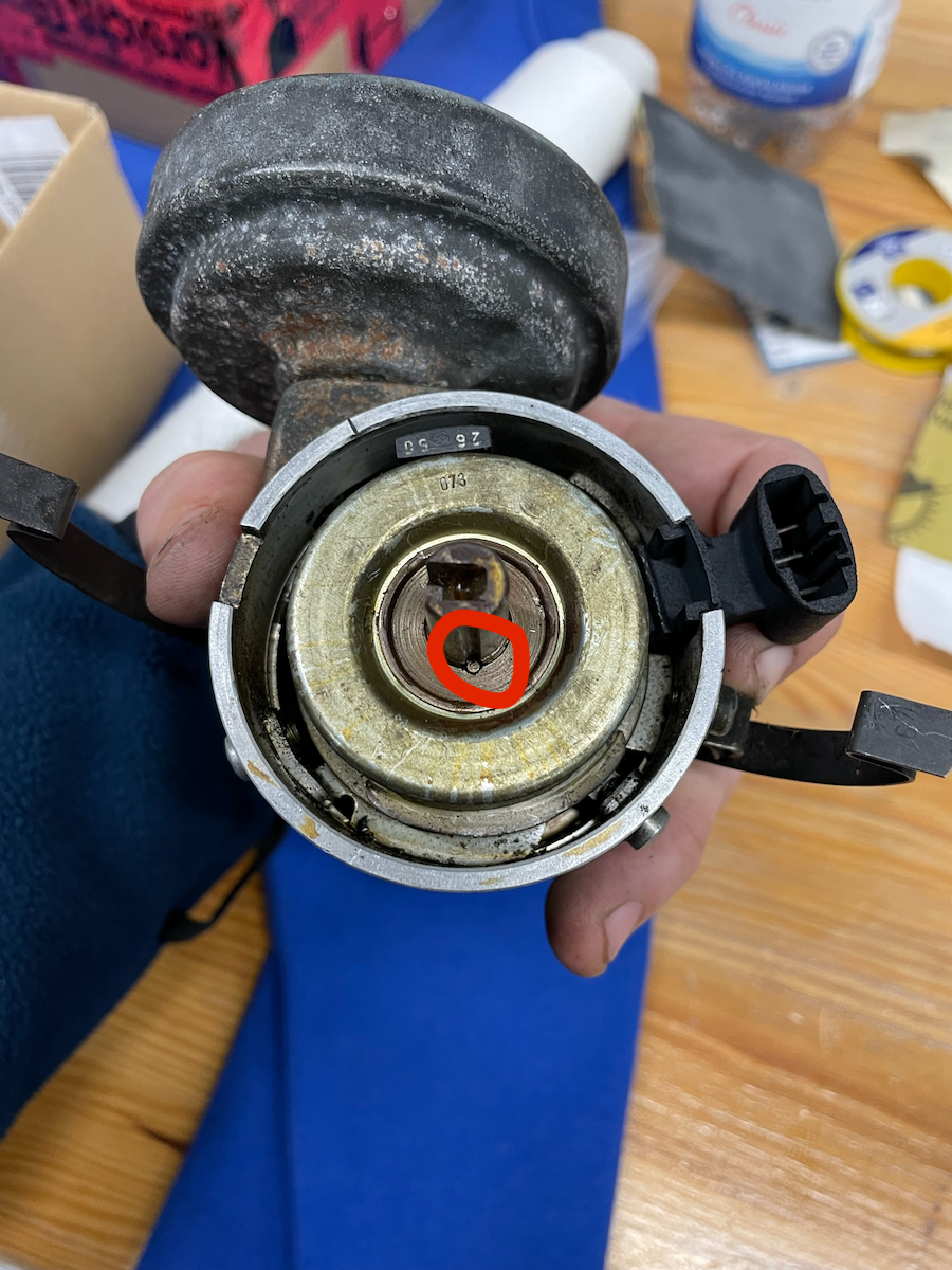

  5. Das heisst, den kleinen Pin kann ich nach unten durchschlagen? Ich hatte es letztens versucht, mit einem Abzieher die Scheibe nach oben abzuziehen. Die bewegte sich keinen mm.
  6. Moin Moin, was für einen Abzieher hast du für die Schlitzscheibe genommen? Ich habe Angst, dass ich die Scheibe beim Abziehen eher zerstöre als das ich die abbekomme. Bei meinem sitzt die Plasteabdeckung unter der Schlitzscheibe locker.

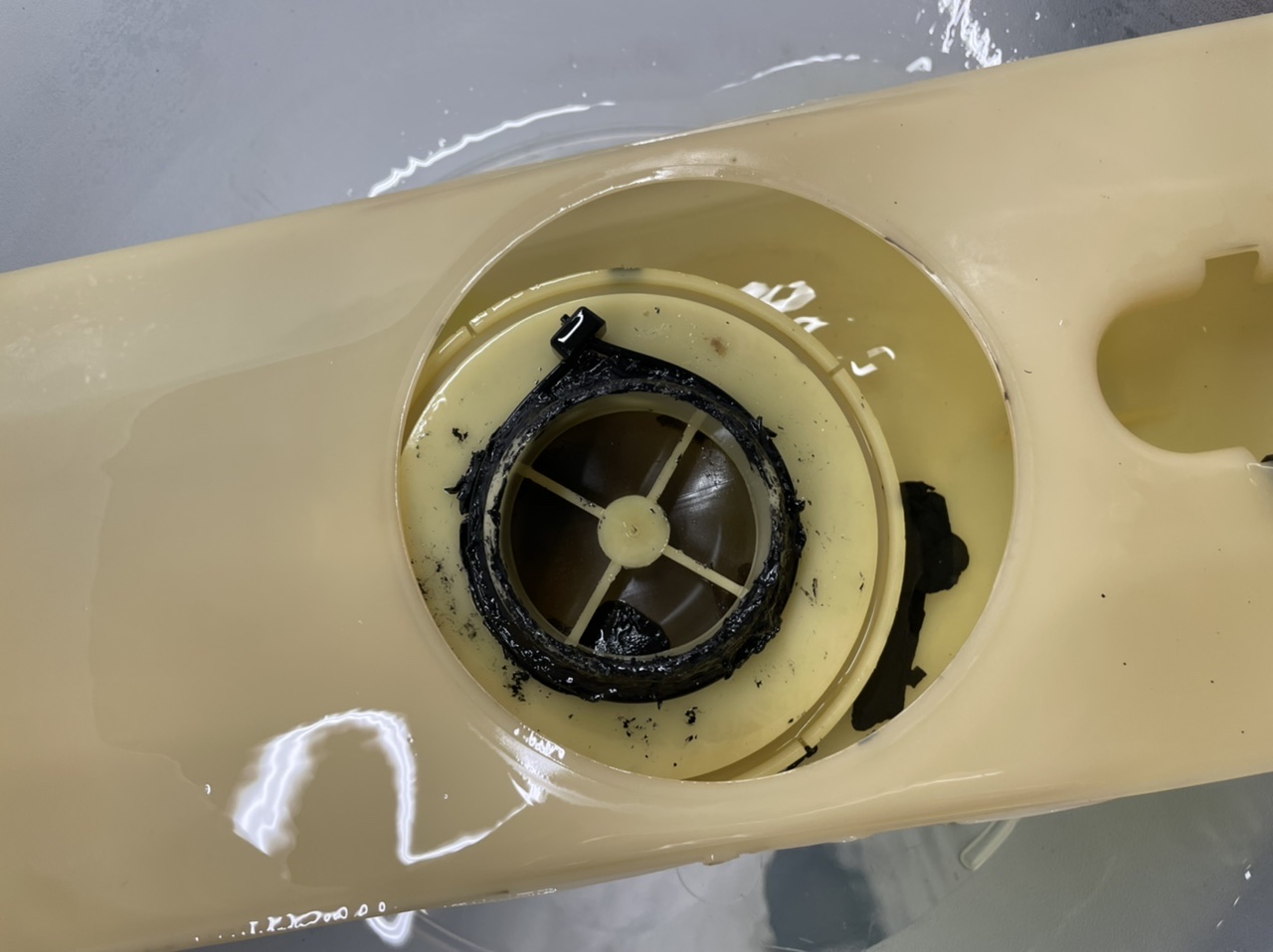

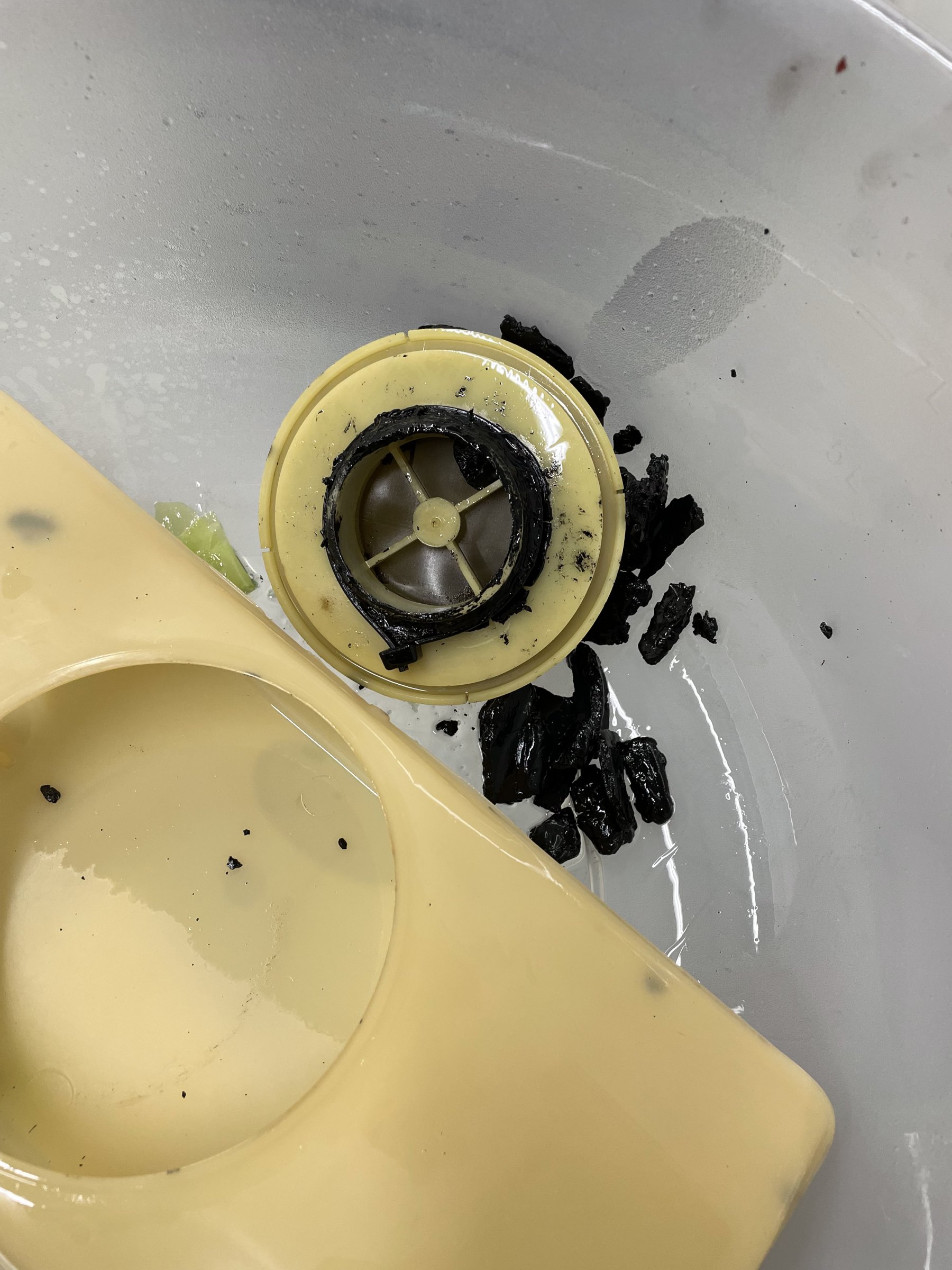

  11. eastmac hat auf eastmac's Thema geantwortet in 99, 90, 900 I
    Es wird auch hier auf eine neue Pumpe hinaus laufen, die Singt ein gar fröhliches Lied, je nach Lage und Gaspedalstellung.

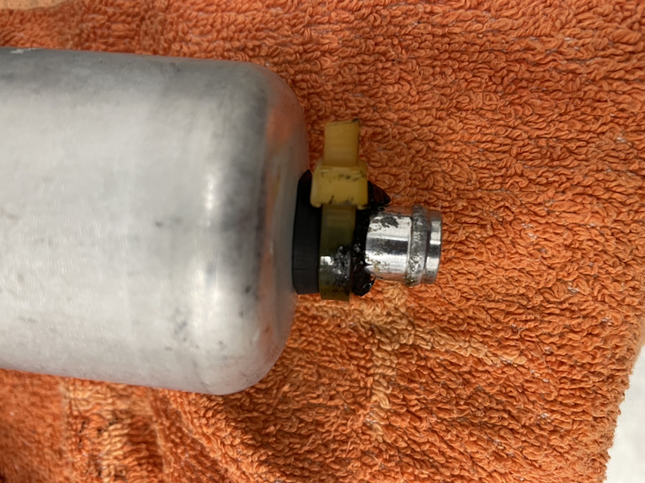

  14. eastmac hat auf eastmac's Thema geantwortet in 99, 90, 900 I
    Ich muss dazu sagen, dass die Pumpe auch feucht ist und der Dichtungsring am Anschluss vielleicht eh neu gemacht werden muss.

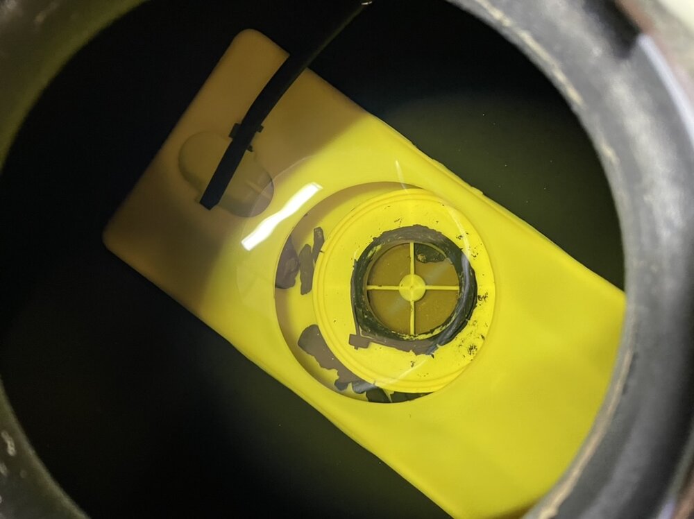

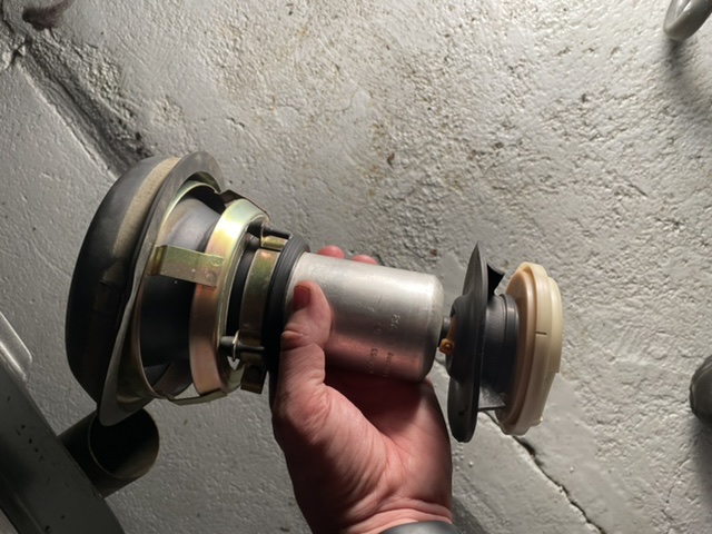

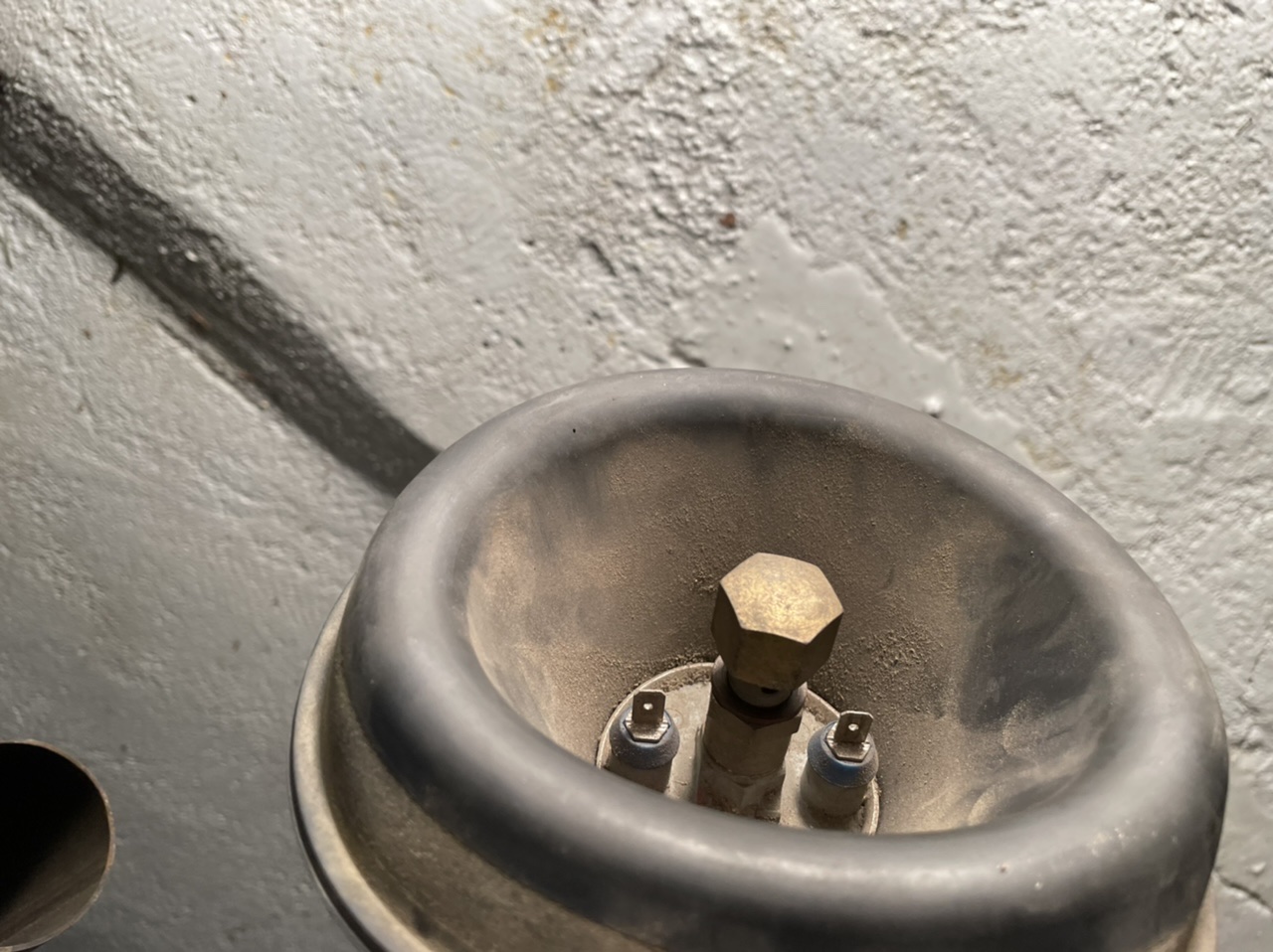

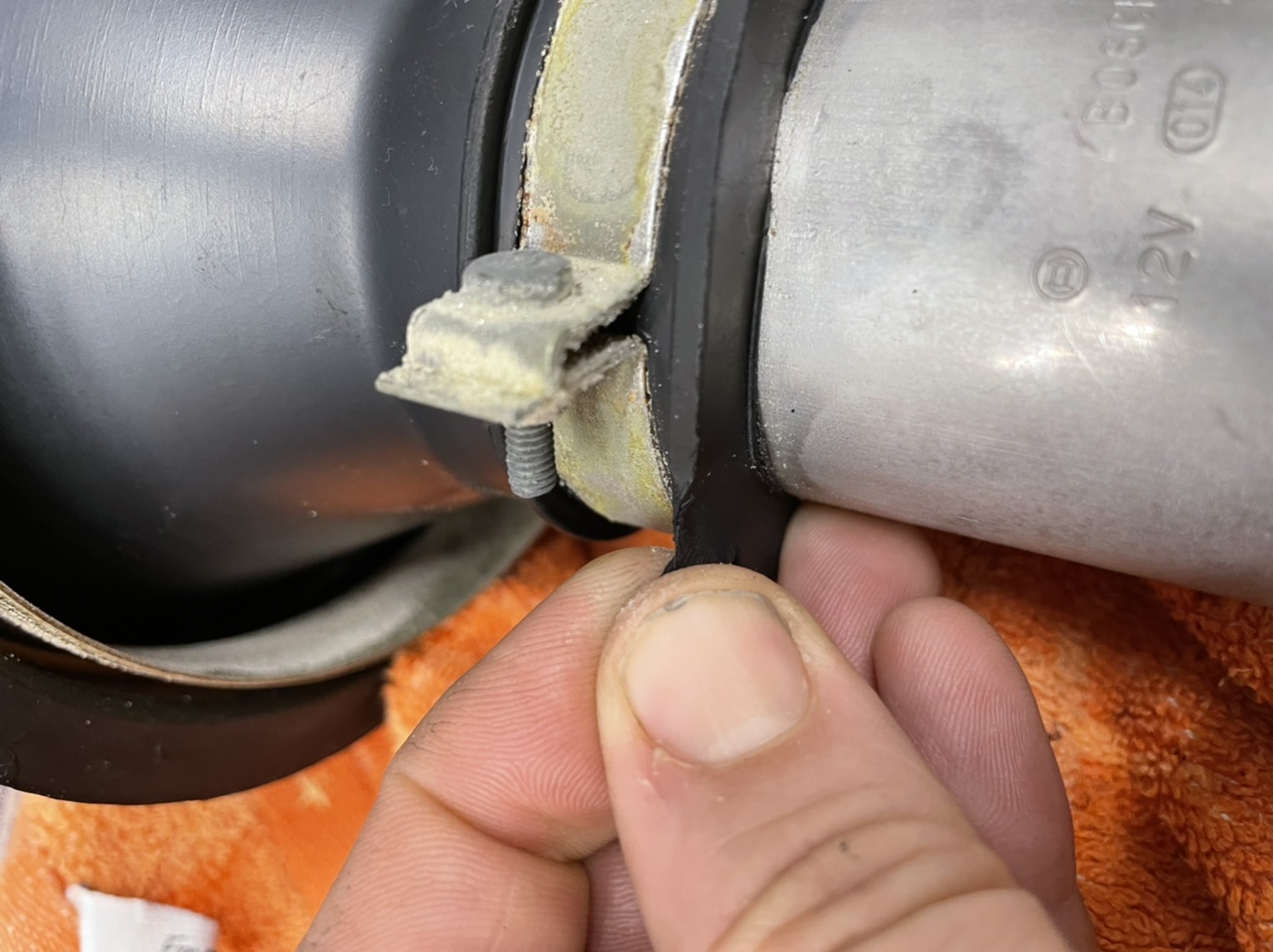

  15. eastmac hat auf eastmac's Thema geantwortet in 99, 90, 900 I
    „Meine Vermutung: Der untere Gummipömpel als Ansaugreservoir am Tankboden ist defekt oder durch Alterung nicht mehr existent. Soll nicht ganz selten vorkommen !“ Genau das hatte ich gestern hier gelesen. Um an den Gummi zu kommen, muss ich doch aber die Pumpe nach oben raus bauen oder? Die Pumpe vom Saab-Freund aus der Nachbarschaft sieht von den elektrischenAnschlüssen etwas anders aus. Da kommt man gut an den Anschluss ran.

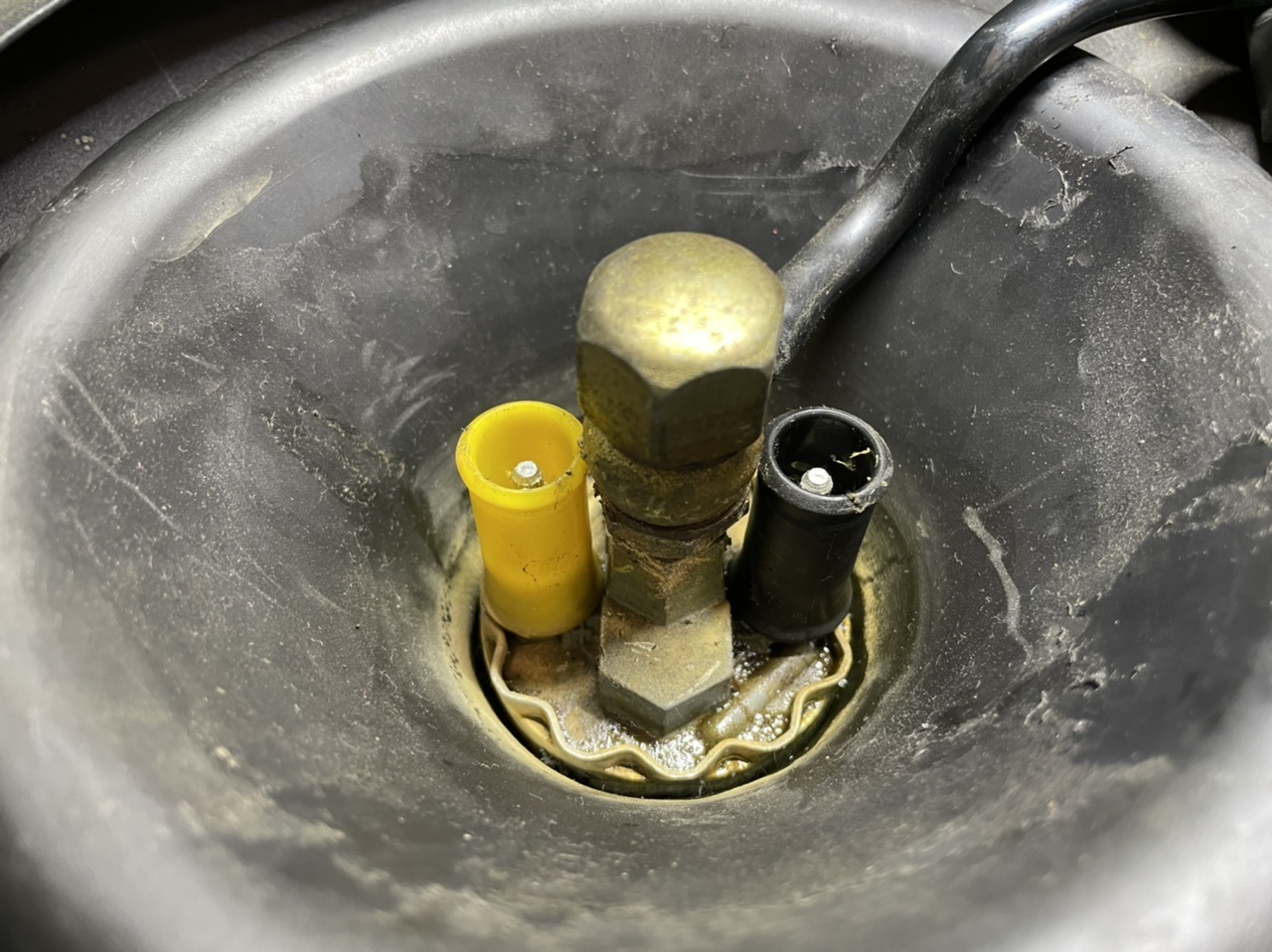

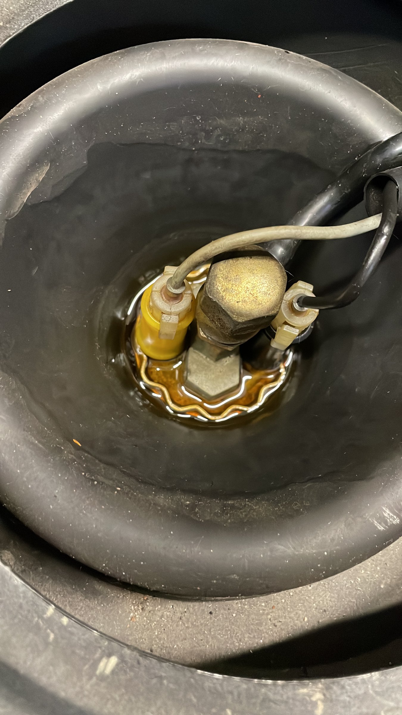

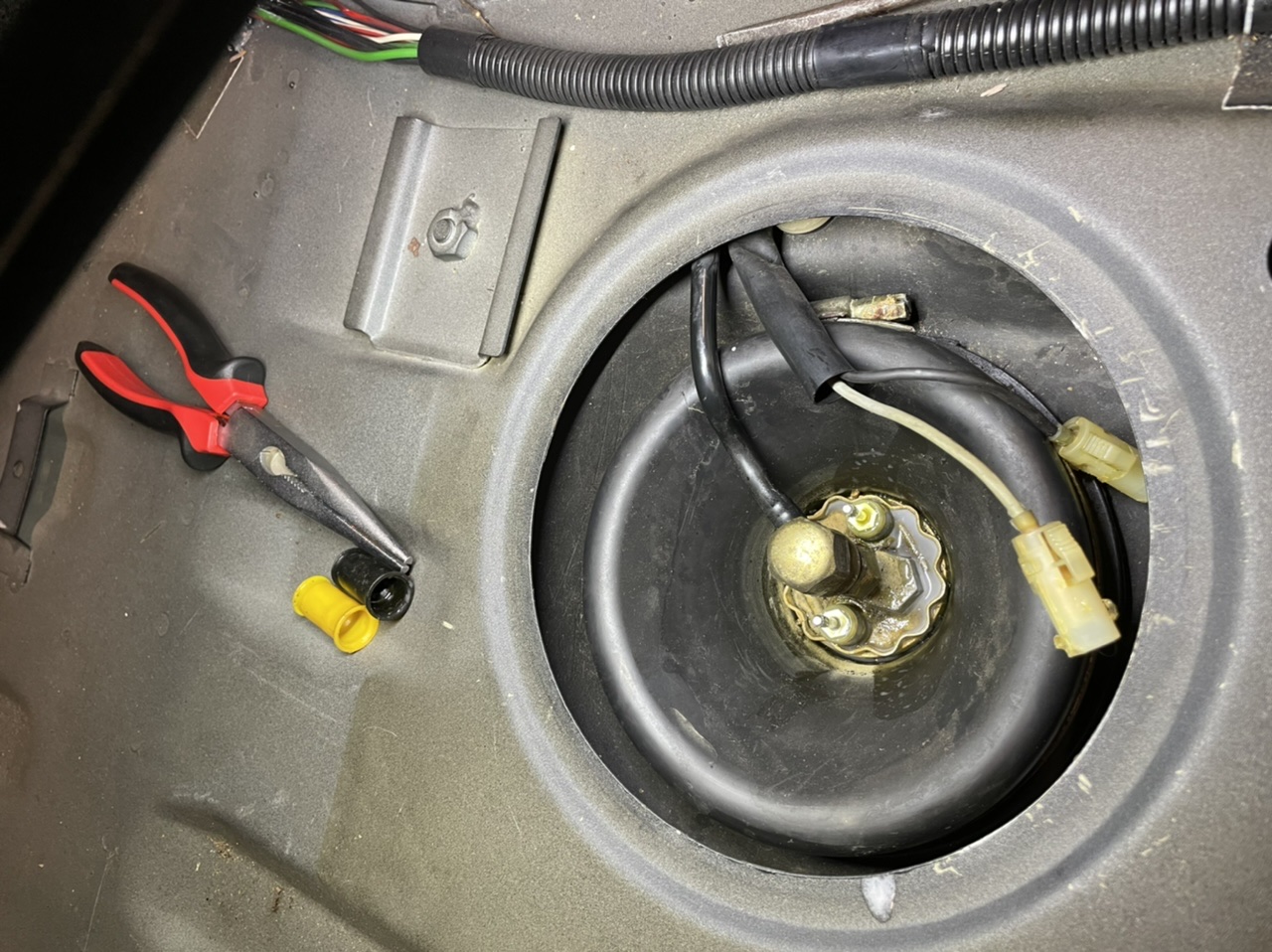

  16. eastmac hat einem Thema gepostet in 99, 90, 900 I
    Hallo Forum, nachdem die Flüssigkeiten und Schläuche erfolgreich erneuert sind, geht es zum nächsten Bauteil welches bissel bockig ist. Ich habe das Phänomen, dass ich beim Kurven fahren nicht richtig beschleunigen kann und er ab und an ruckeltet. Lenkrad gerade und volle Leistung ist wieder da. Jetzt kamen wir zu dem Entschluss, die Benzinpumpe mal zu ziehen und zu gucken, ob nicht die Gummimembran unten an der Pumpe gar nicht mehr richtig existiert und dadurch Probleme bei der Förderung auftreten. Gibt es einen Trick wie ich die gelbe oder die schwarze Plaste-Hülse abbekomme um richtig an die Mutter zu kommen? Ich kann sonst nicht richtig gegen halten. VG und vielen Dank Andreas
