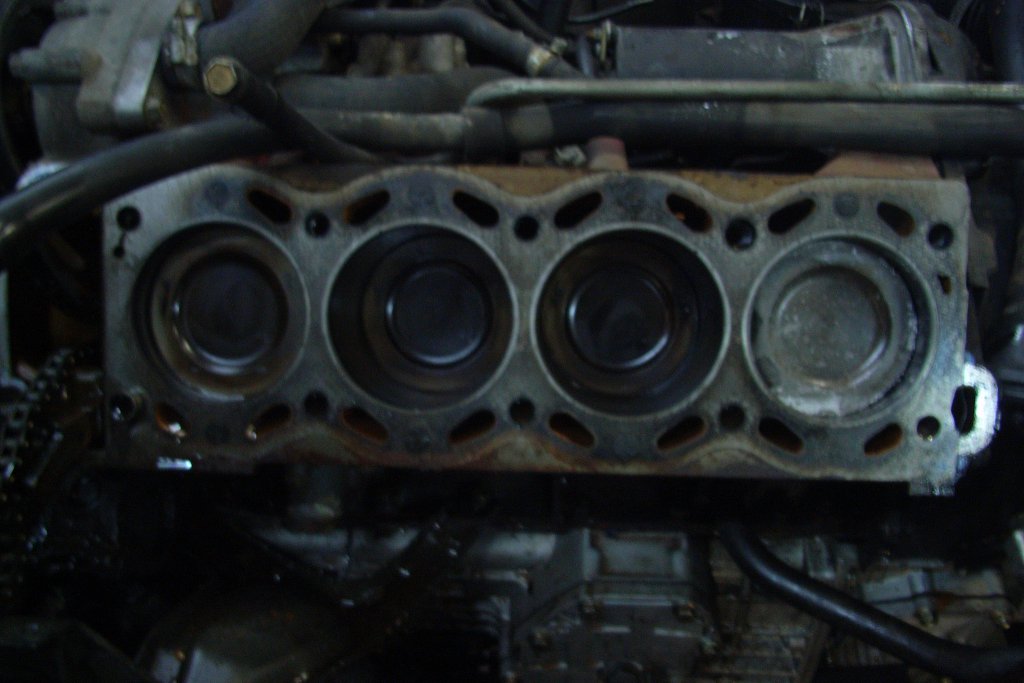

  10. wenns am sprit gelegen hätte, hätten da nicht alle zylinder in etwa so aussehen müssen??? und was kann das wie o.b. mit meinem aps zu bedeuten haben?
  11. um mich zu vergewissern ob die leistung stimmt, ist mein nachbar gefahren, der fährt den selben typ und sagte der läuft echt gut. leerlauf ist ruhig anzug ist gut usw. nur er sagte das im tacho der ladedruck niedriger wäre als in seinem wagen. er ging wohl nicht in den roten bereich rein... das apc ventil hat sowieso komische faxen gemacht. es war auch bei anderen probefahrten immermal komisch am klacken und ich konnt nicht begreifen wieso. desweitern, stand der wagen in der werkstatt motor aus zündung aus und auf einmal war das ventil bestimmt 20 sec nur am klackern und irgendwann wars weg... hat der auch vor schon zweimal gemacht.... mit was für einem sprit fahrt ihr denn den t16s?

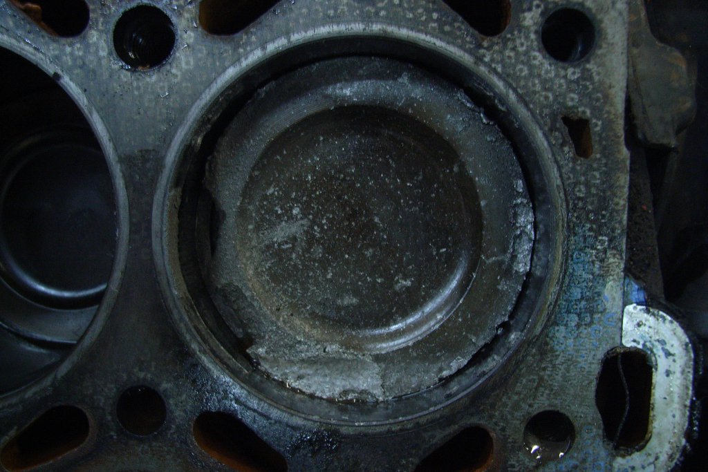

  12. zündzeitpunkt wurde eingestellt, und stimmte, 95ér benzin war auch drin und der rannte wie ein schwein unglaublich, aber nur halt bis...... wodurch kommen denn auch die verfärbungen zu stande? auf dem ersten blick sieht er aus wie ein mit defekter kopfdichtung ausgewaschener kolben..
  13. wodurch passiert denn sowas?? das ist der ZWEITE mit dem selben fehler!!!! was ist da los in dem system?
