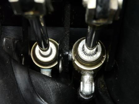

  5. Wenn du das Dach mit der Roof Taste öffnest, bewegt sich zuerst der teil des Daches mit der Heckscheibe nach oben. Anschließend öffnet der Deckel des Verdeckkastens, wenn der oben steht Taster loslassen. Jetzt kann man sich in Ruhe die beiden Zylinder auf der Fahrer und Beifahrerseite anschauen. An den Zylinder sollte kein Hydrauliköl austreten. Als Beispiel der Zylinder 5.Spriegel rechte Seite kostet um die 570 € ohne Märchensteuer und Einbau.
  6. Die 4 Hydraulikzylinder des Verdecks würde ich auf jeden Fall auf Dichtheit überprüfen. Auf dem Foto sieht man wie es nicht sein sollte (rechter Zylinder). Die Zylinder findet man auf der Fahrer und Beifahrerseite, wenn der Verdeckkasten geöffnet ist. [ATTACH]55430.vB[/ATTACH]

  8. Würde in jedem Fall die Hydraulikzylinder vom Verdeck sehr genau unter die Lupe nehmen, habe mir in den letzten 3 Wochen mehere Cabrios angeschaut (bj.1999-2001) da waren bei jedem Fahrzeug zumindestens 1 Zylinder undicht.
