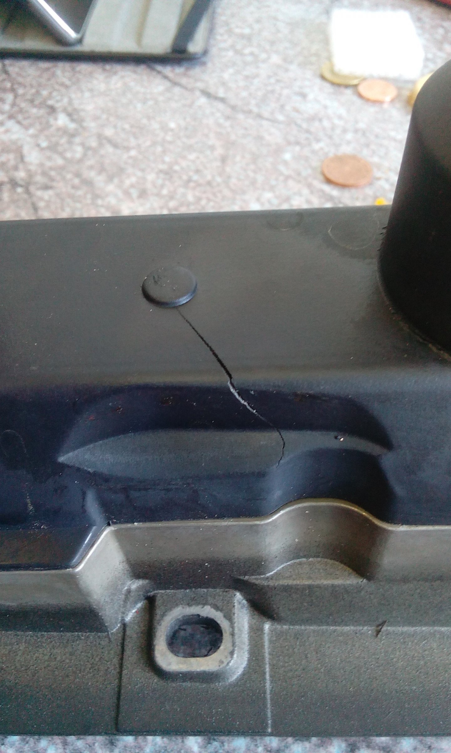

  2. Blechi hat einem Thema gepostet in 9-5 I
    Hallo aus Brandenburg Habe grad über e-kauf 'ne gebauchte "sehr gut erhaltene" Zündkassette bekommen. (vielleicht erkennt sie ja einer :-) ) Leider hat das Kunststoffgehäuse einen ordentlichen Riss. Kann dieser Riss zu Fehlern führen?
  3. Blechi hat auf Blechi's Thema geantwortet in 9-5 I
    Danke Sven, für dein freundliches Angebot. Du hast mich auf eine Idee gebracht. Ich hab noch eine Originalkassette zu liegen. Die hab ich mal rausgemacht, weil ich ein einziges mal ne CE-Meldung hatte. Die ist jetzt wieder drinn. Seit dem kein Rucken, keine Aussetzer, läuft irgendwie "glatter" und hat gefühlte 10 PS mehr. Vielen Dank an Alle, für euren Rat. Grüße aus dem Kreis der Tief-Flieger
