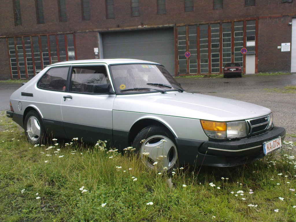

    Hallo Saab-Team, schaut mal auf die Fotos. Was kann man da machen. Nach In Augenscheinnahme ist innerlich nichts kaputt, das Aero-Kit-Stück Gott sei Dank ist auch noch OK. Den Kotflügel zu tauschen hab ich keine Lust. Man muss sowas doch einfach wieder rausziehen können. Gibt es hierfür eine "Grundausstattung für Karosseriearebeiten"? Eine neue Haube habe ich, Scheinwerfer und Blinker auch. Das Wichtigste ist der Kotflügel. Danach muss die alte Haube wieder gemacht werden weil dei echt noch gut ist. Vielen Dank für Eure Hilfe! Daniel
