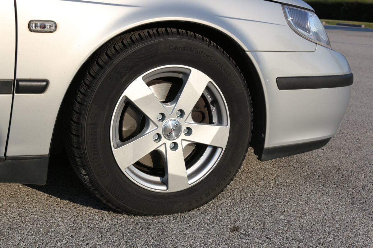

  5. janvl hat auf janvl's Thema geantwortet in 9-5 I
    Wie versprochen http://webseite.pw/images/banden01.jpg
  6. janvl hat auf janvl's Thema geantwortet in 9-5 I
    Ist heute bestellt. Nächste Woche nach der Montage (und waschen ;) folgt Foto. MfG Jan
