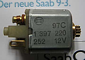

  11. ja. der ist unterm Aquarium. es ist eine motorgetriebeeinheit. der motor ist erst in voller pracht zu sehen wenn man die einheit zerlegt. ich weiss nicht, ob die klappe einen rückmelder hat. ich glaub aber, dass die AC steuerung den strom misst und bei steigendem strom (wenn sich der motor anstrengt wenn die klappe ganz offen bzw. zu ist) ausschaltet. ich glaube, wenn man die probleme mit der befestigung und den anschluss gelöst hat, dann kann man einen bürstenmotor mit ähnlicher kraft schon einbauen ohne steuerungsprobleme zu bekommen.
  12. danke danke! werd ich mal machen. komisch nur, dass johnson drauf steht. vielleicht signiert ja jeder arbeiter den motor den er gemacht hat :-). danke
  13. hallo leute! bevor ich anfange einen baufremden gleichstrom bürstenmotor an das getriebe der umluftklappenansteuerung zu fummeln (eine neue einheit kostet mehr als 100€ und das getriebe ist noch 1a) frage ich vorher ob jemand diesen motor schon einmal getauscht hat. es steht Johnson drauf und die gesamtlänge ca 40mm ca. 23mm breit und 18mm hoch. achsdurchmesser 2mm. hab im netzt schon gesucht aber bei conrad nur einen gefunden den ich massiv adaptieren müsste (neue gewinde schneiden und anschlüsse umlöten) bin für alle infos offen und sollte jemand den motor kennen und wissen wo er wohnt :-) dann könnte das was für die knowlegebase sein. da würde man sich schnell ein paar euro sparen. danke! =grottenolm
