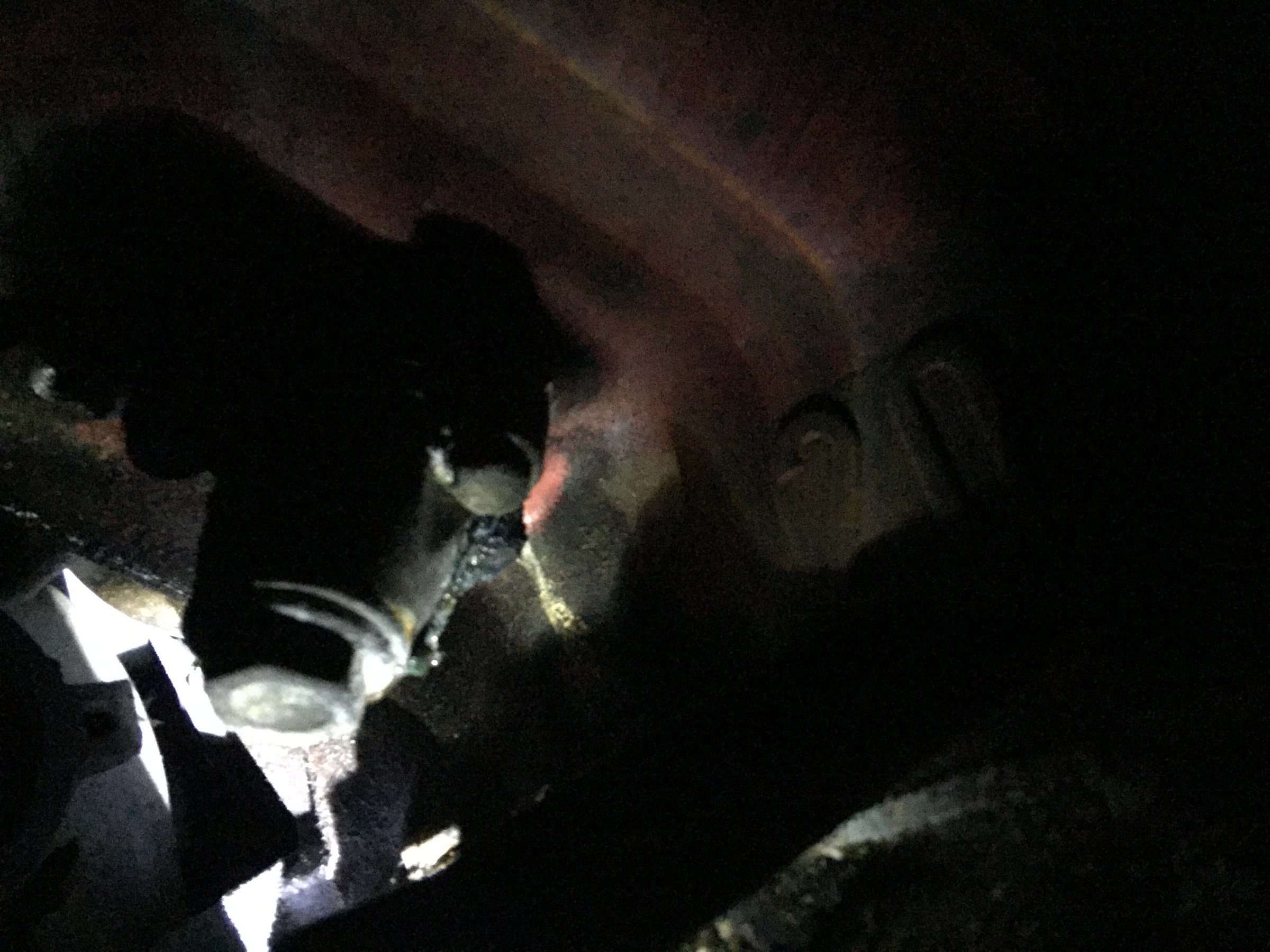

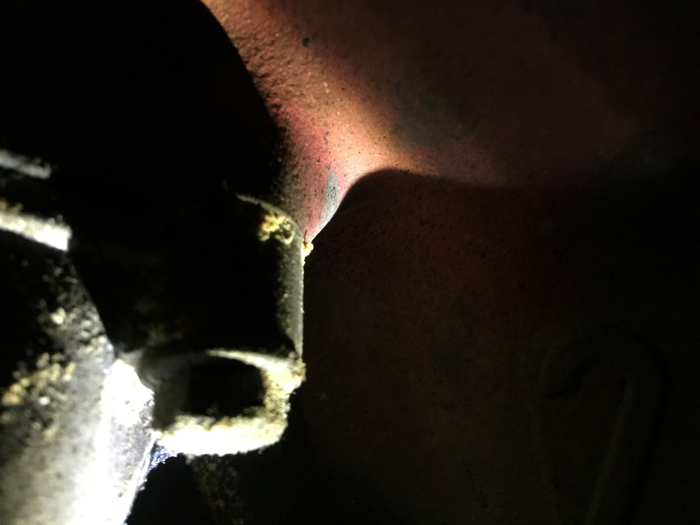

  1. Nachdem die Werkstatt Bischoff das Teil von einem Motor abmontiert, gesäubert und mir verkauft, so wurde es in der Werkstatt, die den Schaden entdeckt, erfolgreich montiert. Vielen Dank nochmal für die tolle Unterstützung, per Private Nachrichten und hier im Thread!
  2. Ja, wenn endgültig klar, was da bei mir leckt - spricht ja schon sehr viel für Teil Nr. 15 in der Teile-Liste und für einen Irrtum in meiner Werkstatt - es sei denn, ein Kollege dort hat nicht mein leckendes Teil fotografiert. Das Problem ist lösbar! Danke für den Hinweis!
  3. Bischoff ist sich nach Sichtung selbst der schlechten Fotos sicher, daß es das Teil ist, was er mir anbieten kann und hier vor Jahren zur Debatte stand. Nun, die Sache muß jetzt zu klären sein in der Werkstatt, wo der Schaden entdeckt. Jetzt eine, vielleicht auf die Experten hier, naiv wirkende Frage (Entschuldigung!) 75.- € sind ja nicht wenig Geld für ein Gebrauchtteil, was ja auf Grund seines Alters ja auch schon angegriffen sein muß, wenn vielleicht auch noch „nicht durch“ . Wäre eine dicke Platte mit einer Ablassschraube drin nicht vielleicht gleich die bessere Lösung? Ob auch die preiswertere? Denn die Platte muß ja auch zurecht gemacht werden, eine Ablaßschraube reingefummelt werden, etc. bum-bum. Womöglich ist damit ein großer Aufwand verbunden, womit man bei vergleichbaren Kosten landet, macht man vielleicht doch nur als Notlösung und bevorzugt ansonsten das Originalteil, wenn auch dessen Zustand mutmaßlich auch nicht mehr ein guter sein kann.
  4. Die Werkstatt, die, beim TÜV-reif-machen, das Leck entdeckt, hat inzwischen diesen Thread mit Fotos und Teile-Liste gelesen und meint, das Teil sei mein schadhaftes nicht. Das wäre schade, denn, wenn Pinkowski nicht in Berlin, so hat Bischoff in Hermsdorf (auch auf Saab spezialisierte freie Werkstatt) das hier zur Debatte stehende Teil und würde es mir für 75.- € verkaufen. Die obigen Fotos wurden in der Werkstatt gemacht, vom Mechaniker, der mein schadhaftes Teil entdeckt. Das schadhafte Teil ist dann wohl korrekt abgebildet, aber eben sehr schlecht. Erlauben die beiden Fotos trotzdem eine Aussage? Was sagt die Gemeinde? Auf jeden Fall wird jetzt Bischoff auch die beiden Fotos demnächst sichten und wohl was dazu sagen können, und wenn nicht definitiv, so muß ich mich um noch bessere Fotos bemühen.

  6. Noch zwei, leider nicht so tolle Fotos (war schwierig), wobei eines wohl das Teil zeigt, was auch hier zur Diskussion steht.
  7. Bei mir ist auch das oben beschriebene Teil undicht, wie ich dank sehr aufmerksamer Foristen (troll13 & nitromethan) per privater Nachricht erfuhr. Die Werkstatt muß nun wohl nochmal genau prüfen, ob es aus der Ablaßschraube tropft, womit nur diese möglicherweise undicht und ersetzt werden müßte, oder aus dem Alukörper, der, diese Ablaßschraube fassend, dann komplett ersetzt werden müßte. Die Werkstatt sprach nicht korrekt von einem Flansch an der Zylinderkopfdichtung, daher die nicht korrekte Suchanfrage von mir zum Thema, die der Administrator demnächst löschen wird (habe selbst keine Rechte dazu). Zu klären ist noch, wie im alten Fall oben, ob es nur aus der Ablaßschraube tropft oder der diese fassende Alukörper, wie oben, leckt. Ich werde dann eine präzise Suchanfrage stellen. Dankbar bin ich für einen Wink, wo ich sonst gezielt nach diesem Teil suchen könnte! Es ist eine Teile-Liste (danke troll13) angehängt, in der das schadhafte Teil rot eingerahmt. EPC-Teileliste.pdf
