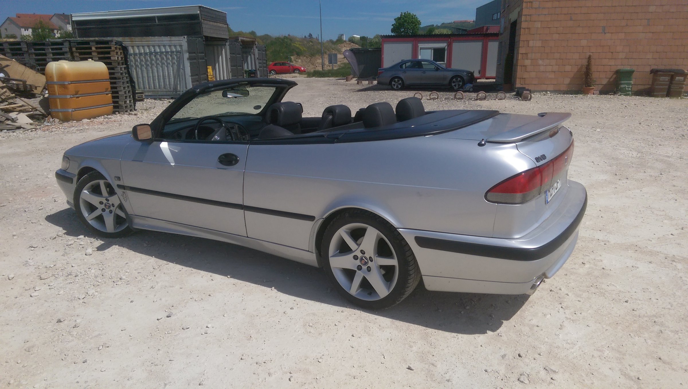

  2. Heute neu: Heckspoiler. So langsam wird's.

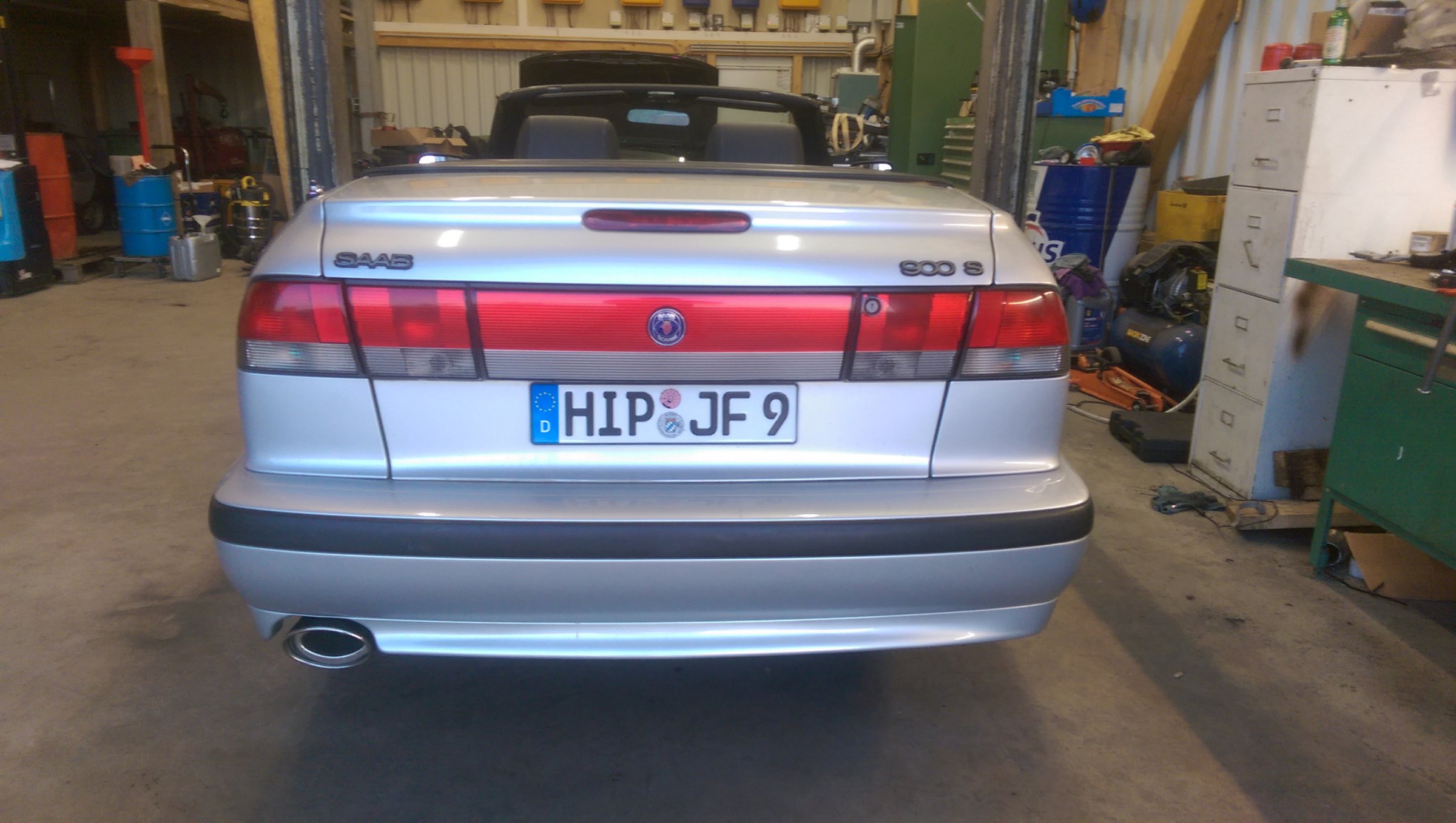

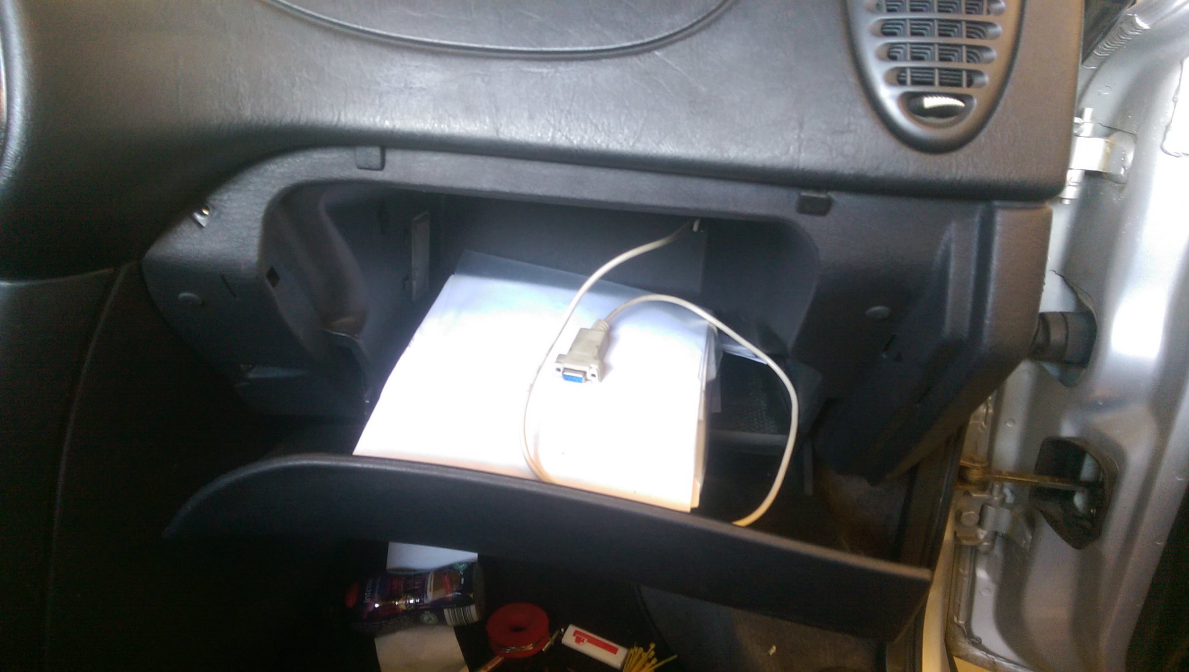

  4. Heute rechte Tür gedämmt, Schnittstelle zum Trionic-STG gelegt und mal eine standesgemäße Auspuffblende mit 150x100mm angeschweißt. Natürlich mit ABE Minuspunkt: Servopumpe an der Welle undicht. Müsste aber noch ein paar da haben

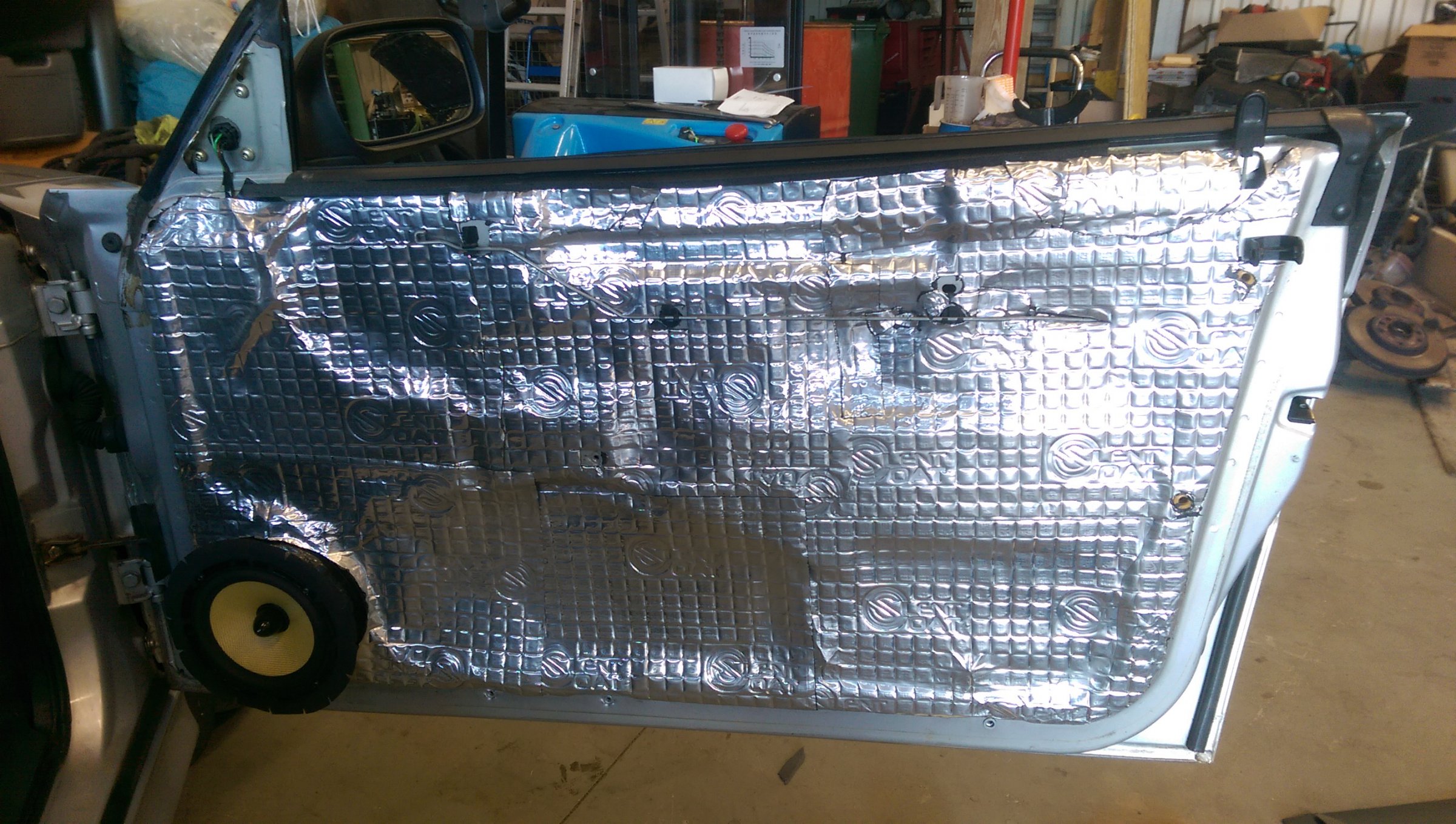

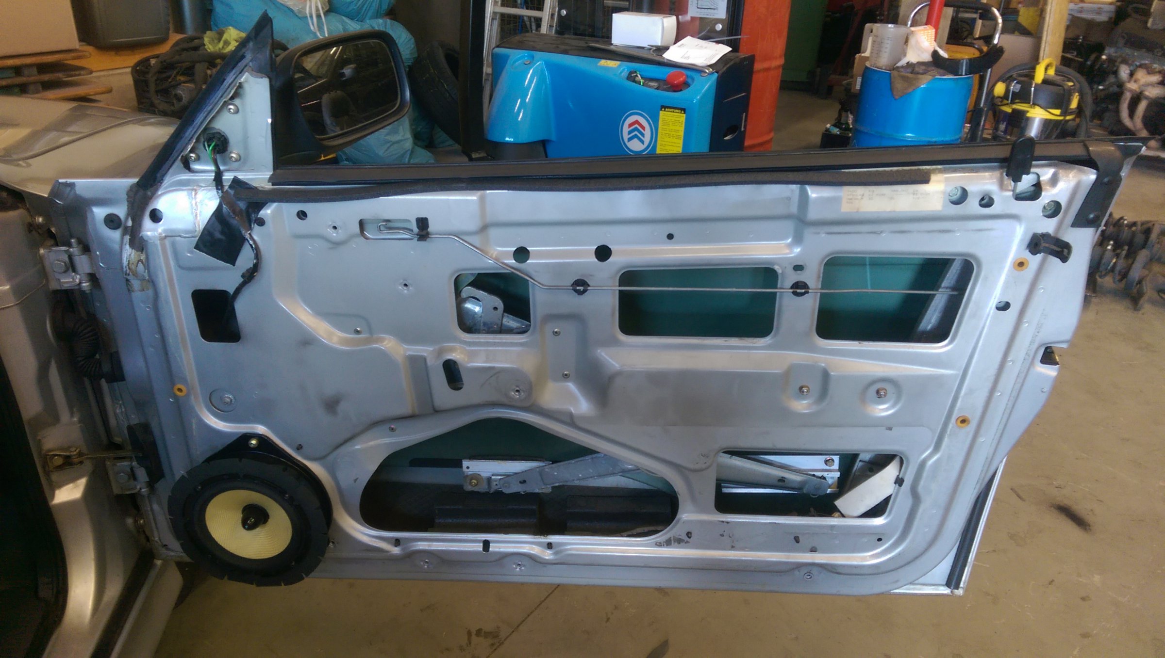

  5. Heute rechtes Türfangband getauscht und auch gleich gedämmt. Die linke Tür war schon lange fertig. Jetzt, wo die rechte auch dicht ist, hat sich der Schalldruck nochmal merklich gesteigert. Der Klang ist natürlich auch um Welten besser. Die Tür fällt jetzt ins Schloss wie bei einem Tresor.

  21. Ich muss demnächst das Türfangband rechts austauschen. Kann dir ein paar bilder von einer Alubutylgedämmten tür machen.

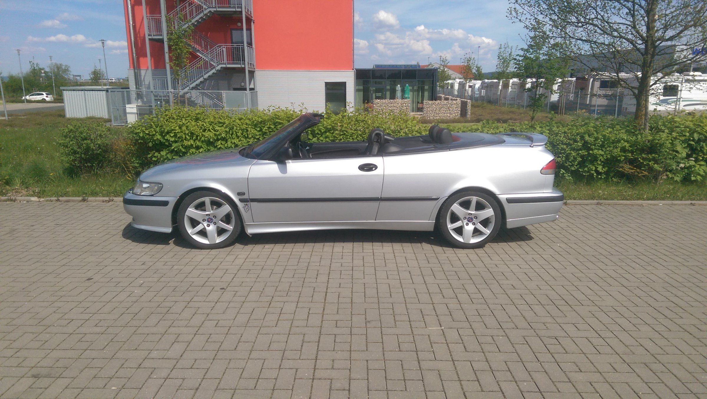

  22. Es lebt! Und Achim wird begeistert sein, denn es wurde ein reiner B204L Umbau. Der Motor aus dem 900 II Schlachter war einfach zu gut, um auseinandergerissen zu werden. Den Kopf und die Motorsteuerung aus dem 9-3 Schlachter hebe ich aber trotzdem mal auf. Vielleicht was für den Winter. Einige Teile wurden dann doch aus dem MY02 9-3 übernommen und ist im Video auch zu sehen: Der Crossflow-LLK. Im Innenraum die "Carbon" Blende aus dem 9-3. Weitere technische Änderungen folgen. Lader, Düsen und Abgasanlage sind jetzt dran. Danke an meine Helfer.
