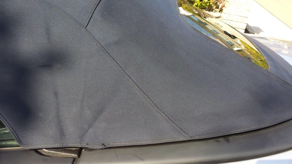

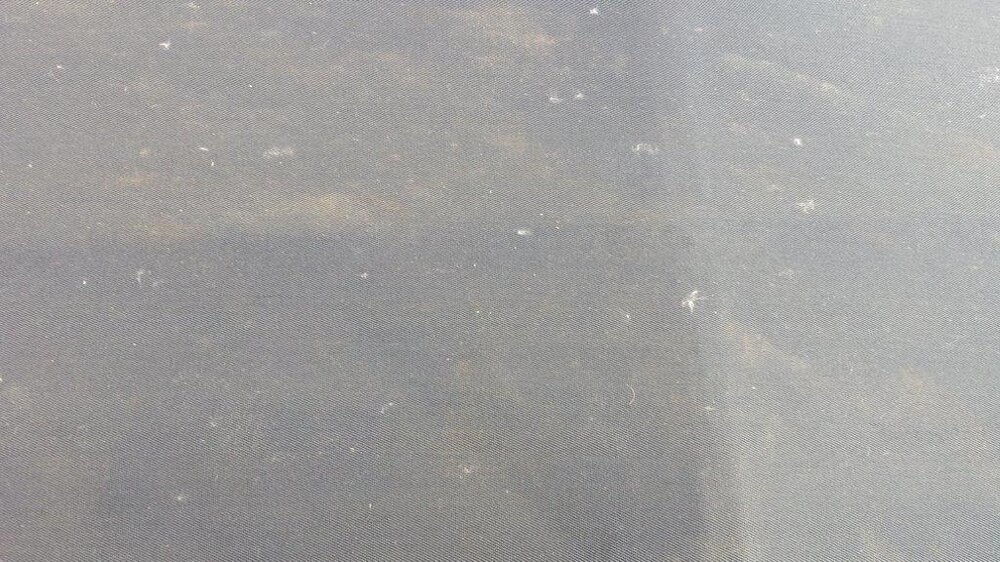

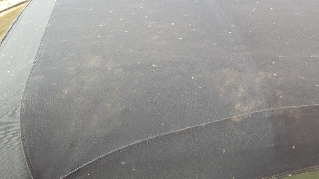

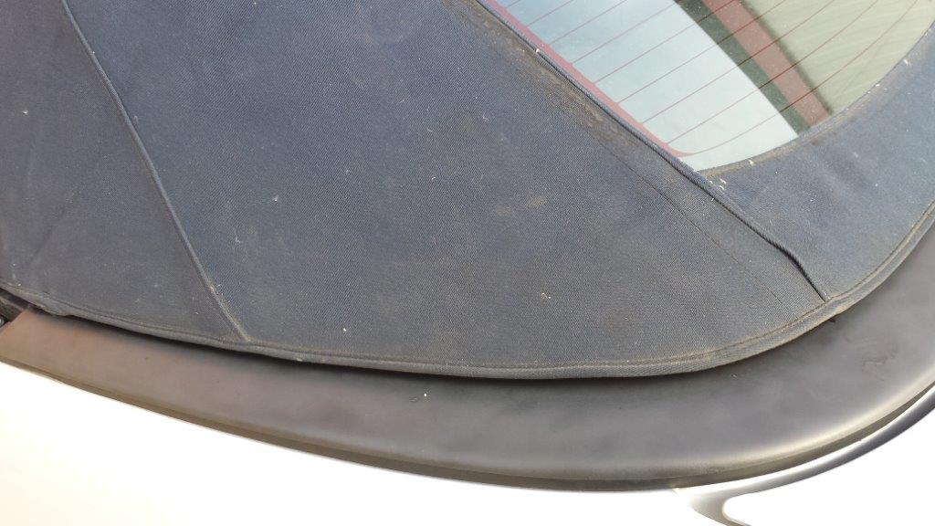

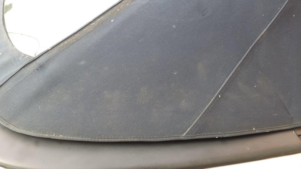

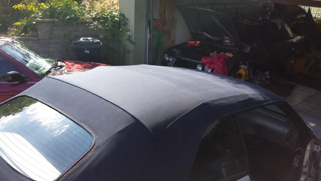

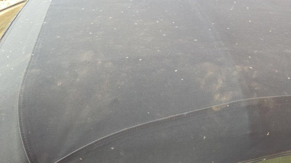

  10. Wie das Verdeck gereinigt wurde, wollte ich auch wissen. Aber der Aufbereiter wollte mir - trotz Freundschaftspreis - keine Auskunft geben, wie er es genau gemacht hat. Ich habe aufgrund des guten Ergebnisses natürlich auch wissen wollen, wie sowas geht, aber er hats mir nicht verraten. Vom Trockeneisstrahlen bis Dellendrücken macht er alles selbst. Nanobeschichtungen in 4-stelligen Preisregionen sind aber eigentlich sein Hauptgeschäft. Letztendlich muss ich damit leben, dass mein Verdeck für 20 EUR nun wieder um Jahre jünger aussieht, aber ich nicht weiß, wie das ging. Der Normalpreis für die Aufbereitung liegt etwa beim 6-fachen von dem, was ich gezahlt habe. Der Aufbereiter hat seinen Betrieb auf dem selben Gelände, auf dem ich mit ein paar Freunden eine private Schrauberhalle betreiben. Wenn er mal wieder die neueste Nano-Beschichtung ausprobieren will, dann stelle ich mein Auto kostenlos zur Verfügung ;) Teaser: https://www.facebook.com/glanzeffekt.bayern/photos/ms.c.eJw9klkSBCEIQ280BYgs97~;YKOn41fUqERPs8szq8L1WxbJfgbMitQPcS~;XqVvtj2cOtnz9tzptTFxPxjvXmQW~;69ejbmvelD9fTA375uOb~_0E2u8Se5Bcz7qscviTxW0yfcyHX1JfVxN~;rkY~_R~;fRw69yE5~_g5yz~;wvb7vo5VOIbNd~;CpA3dCdPX22eN~;j9~_RN~_IxeYus6~_TynyGl2DPO~_l9fwB~;fmRR5nHZPzJ86bgTV7I9~;Jinrz9y~;w~;jvfsE~;Syc9~_n~_J13tkhe4EU2~_L~;3iOWXrTf59jlf~;QNonpDP.bps.a.847789635338633.1073741862.703298079787790/847789645338632/?type=3&theater Bilder der Schrauberbude anbei

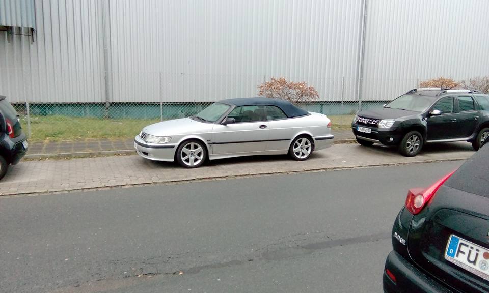

  11. Es wurden nun doch wieder ALU36. Gekauft mit Winterreifen von einem 9-3 Aero-Besitzer. Die werden jetzt erst mal runtergefahren und dann kommen Sommerreifen drauf. Demnächst wird er kurz abgemeldet, damit ich in Ruhe die Gasanlage einbauen kann. Tiefer mittels H&R Federn isser nun auch :)

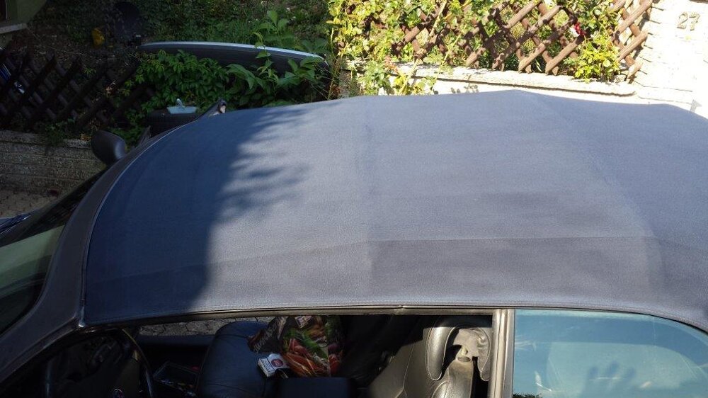

  18. Lautsprecher drin. Radio und Verstärker warten noch. Gestern hab ich mein Verdeck zum Aufbereiter gegeben. Mit tollem Ergebnis. 5 vorher-Bilder, drei nachher-Bilder
