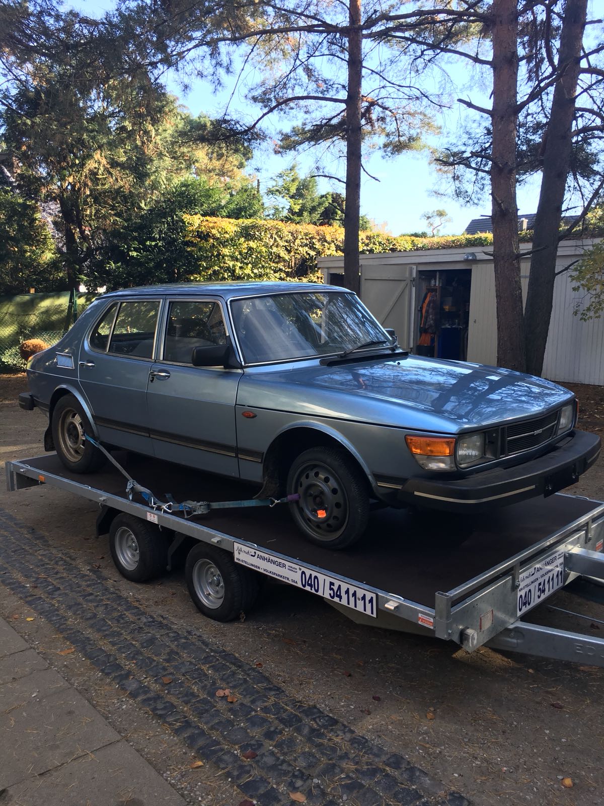

Hallo Saab-Freunde, ich suchen für Jemanden in Berlin eine Werkstatt oder fitten Schrauber. Hintergrund: 900er geht an der Ampel aus und lässt sich nicht wieder starten. Freie Werkstatt braucht eine Woche und findet den Fehler nicht. Vielleicht gibt es einen hilfsbereiten Berliner, der da mal draufgucken kann oder einen Tipp für eine freie kompetente Werkstatt hat. Alternative wäre, den Wagen nach Hamburg zu überführen (400 €!). Das soll hier erst mal vermieden werden. Beste Grüße und vielen Dank! Sebastian

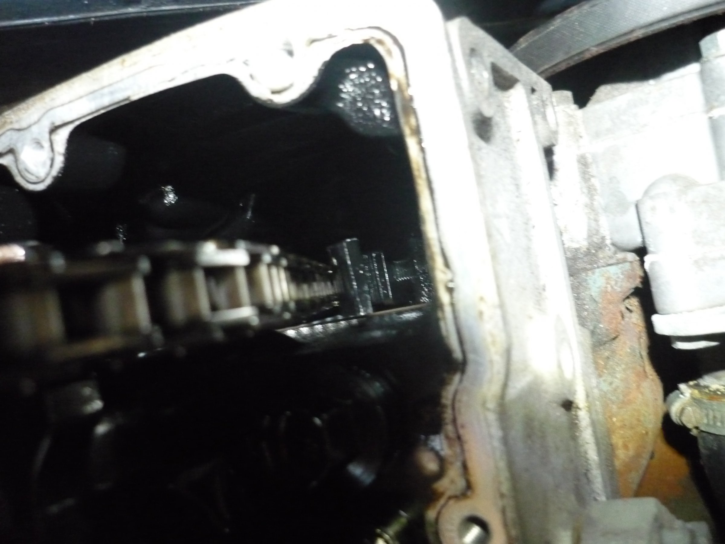

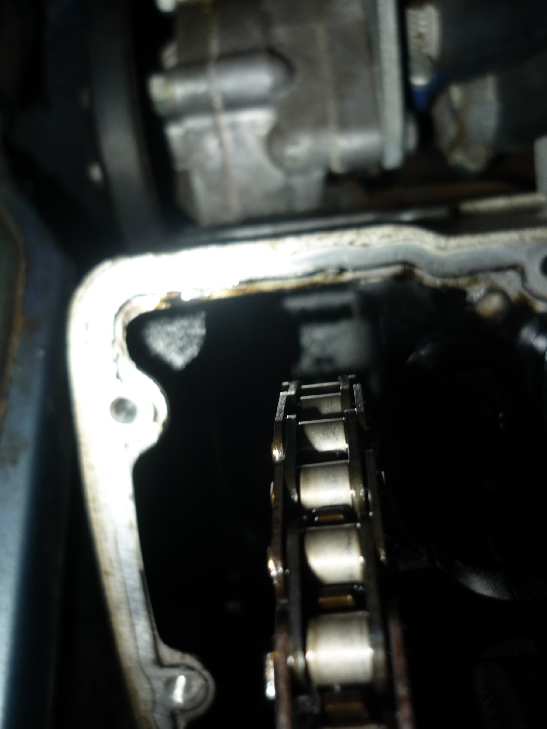

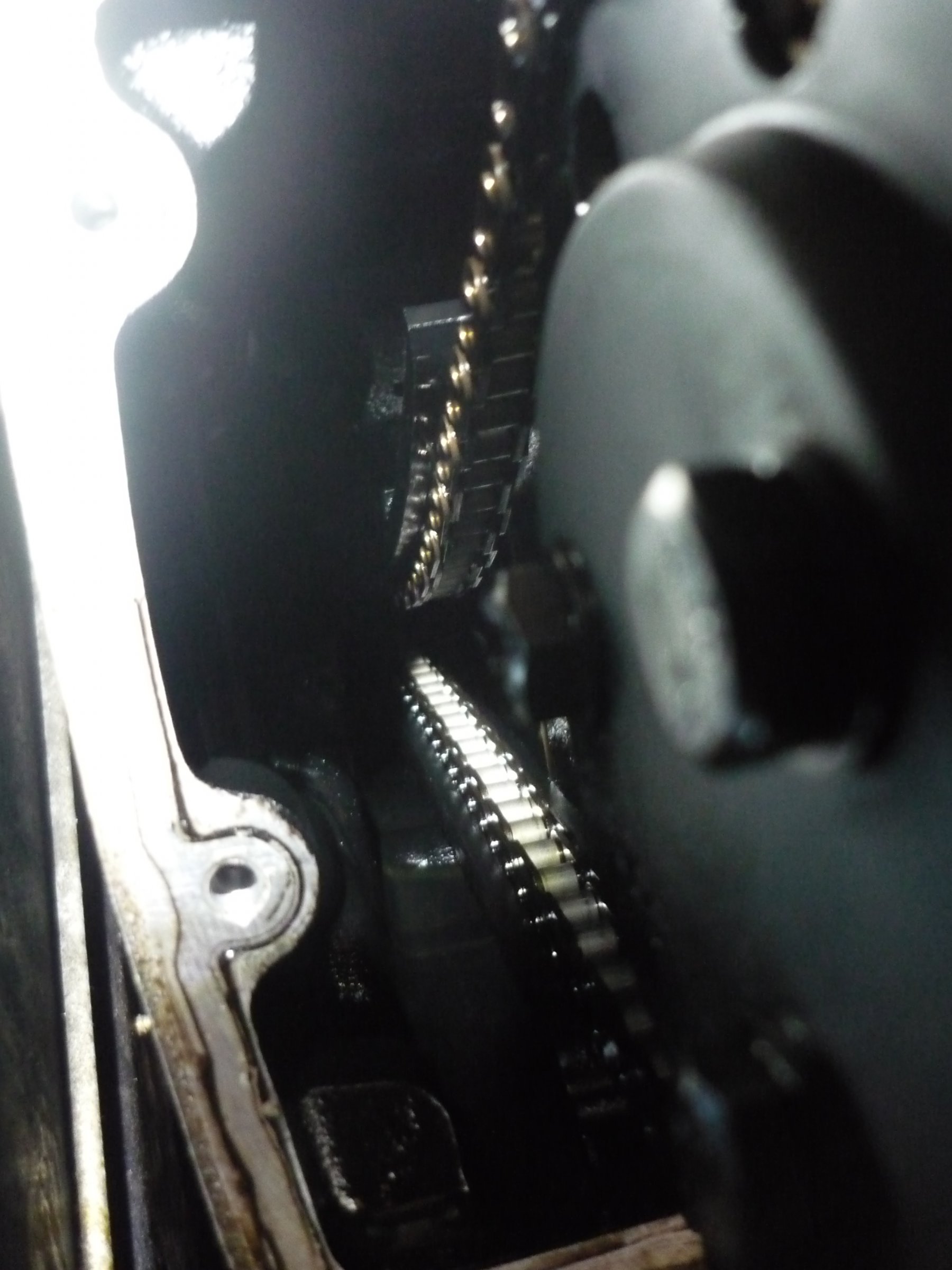

Holt Euch nicht den Virus, den ich habe/hatte! Kann ich wirklich nicht empfehlen... Um das hier mal abzuschließen: Nach Öffnen des Ventildeckels sahen Kette, Führungen und Spanner so wie unten aus. Kein Kettenspannerproblem, kein Verschleiß, aber alles ziemlich schwarz. Ich habe nach längerem Überlegen eine Motorinnenreinigung mit LM gemacht. Was auch immer das bewirkt hat: Der Motor liess sich danach, sowohl zündungs- als auch abgasseitig gut einstellen und läuft jetzt gut. Keine sehr heißen Abgase mehr, Leerlauf ohne Aussetzer. D.h. das Problem muß eine Kombination aus langer Standzeit und Verklebungen, Verkokungen in der Motormechanik gewesen sein. Ich habe noch keine Beauty-Shots von dem 99, ist irgendwie nicht mein Stil. Hier sind ein paar einfache Bilder.

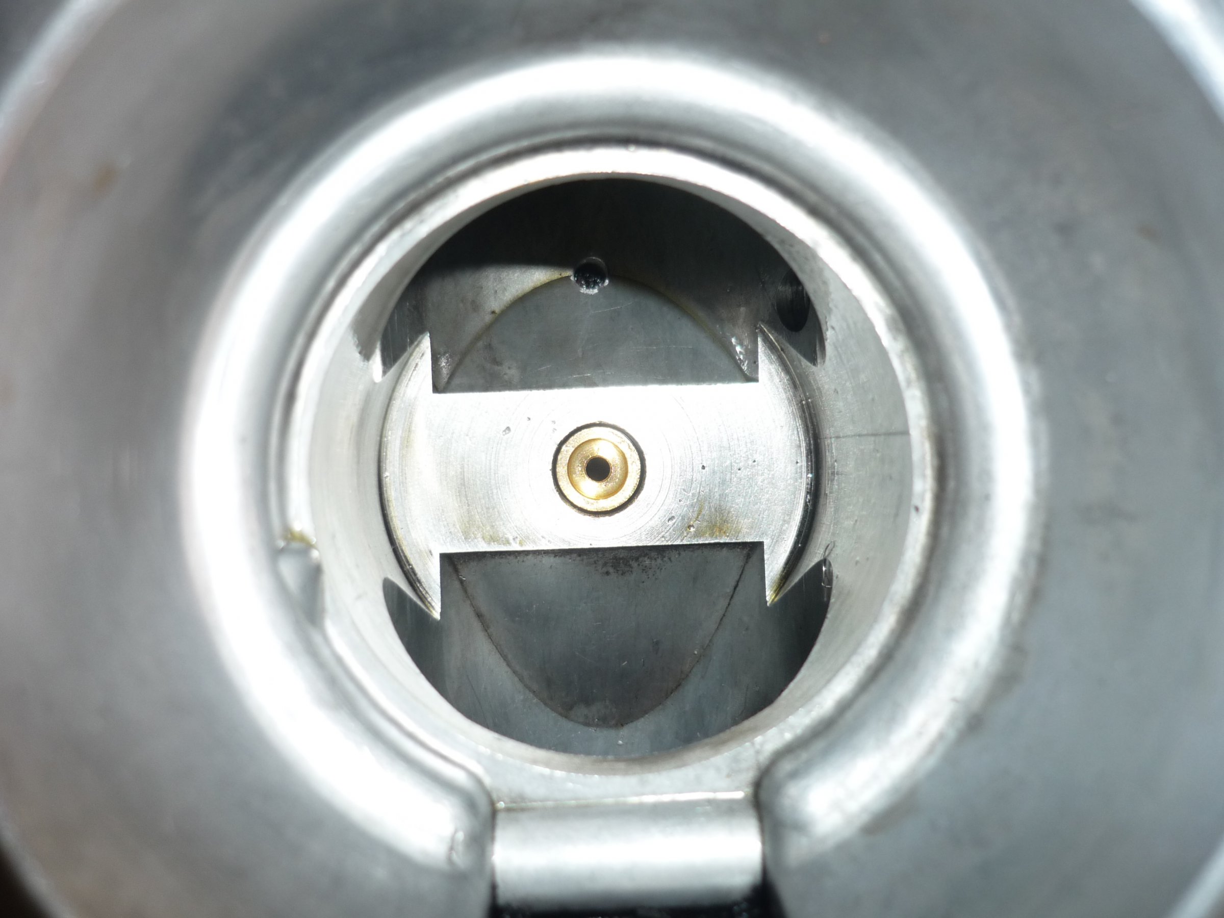

[mention=282]der41kater[/mention]: Bitte genau lesen. Der Vergaser befindet sich im Werksauslieferungszustand. Da ist nichts falsch verbaut oder verschlissen. Auch die Einstellung des Vergasers (wie von mir beschrieben) ist nicht das Problem (auch nicht mit 2-Vergaseranlagen!). Nebenluft kann über einen undichten Temperaturkompensator, die Drosselklappenwelle (sehr häufig) und eine kaputte Membran des Überströmventils angesaugt werden. Ansaugbrücke und Vergaserflansch, sind nahezu ausgeschlossen. Hier ist schon eher das leidige Leerlaufabschaltventil mal undicht. Nebenluft kann aber vor allem auch über diverse Unterdruckschläuche (Bremskraftverstärker, Kurbelgehäuseentlüftung etc) und deren bröselige Flansche, auftreten. Ich werde prüfen und berichten.
Motorlauf B201 (H-Motor)

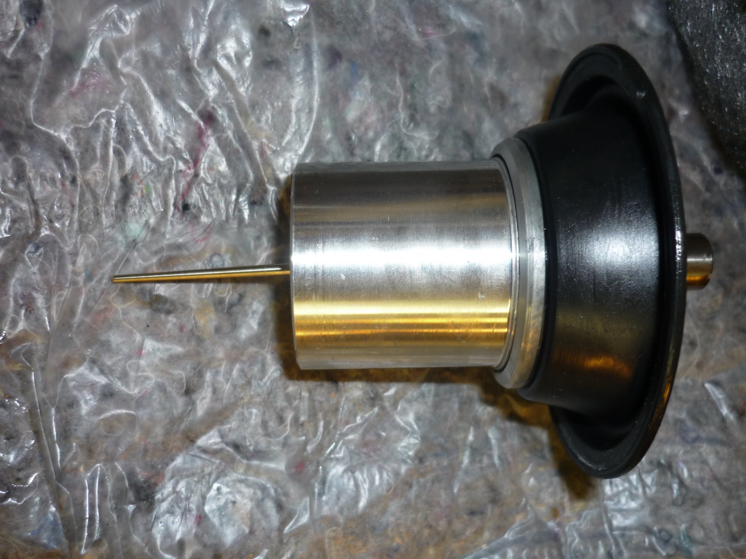

Vergaseraufklärung: Verbaut ist in den 83/84er Jahren ein Zenith-Stromberg 175 CD. Die Düse wird von unten (Schwimmerkammer) mit geeignetem Werkzeug auf das vorgeschriebene Maß "hineingeschlagen" (keine Presse). Die Nadel wird simpel am Kolben verschraubt (Madenschraube) und von oben eingestellt (1,5 Umdrehungen von Kolbenboden). Es gibt ein Schwimmerkammer Belüftungsventil, welches mit Verdrehen der Drosselklappe öffnet und bei weiterem Verdrehen, gleich wieder schließt. Es gibt eine Nebenbohrung am Kolben vorbei, die mit dem Temperaturkompensator verbunden ist (Bimetall, kann man einstellen). Zudem ein (Drehzahl-) Verzögerungsventil , dessen Membran eigentlich immer hinüber ist. Das Dämpferöl sorgt vor allem dafür, dass niemand beim Gaswegnehmen, abrupt an der Frontscheibe klebt, weil der Kolben samt Düsennadel einfach heruntergefallen ist und die Benzinzufuhr schlagartig gestoppt hat. Diese Zivilisierung des Vorganges, gilt auch für das Gasgeben, weil man - dank Dämpferöl - dosiert beschleunigen kann. [mention=39]gerald[/mention]: Solange der Choke "auf Null" ist und den Mitnehmer an der Drosselklappenwelle nicht berührt, ist der Choke nicht aktiv und wird der Leerlauf nicht beeinflußt. Wie gesagt: Choke ist korrekt eingestellt. @ Schneehase: Dein Motor ist im Leerlauf ausgegangen, weil er das viele Öl verbrennen sollte, welches aus dem Kolbenboden (Dämpferzylinder) herausgelaufen ist. Ist das Öl aber draussen, kann sich der Kolben (samt Nadel) nicht mehr heben, weil durch dieselbe Öffnung nun Luft hindurch und deshalb kein ordentlicher Unterdruck mehr erzeugt werden kann. Wahrscheinlich magert er darüber auch ab. Ja, wie es aussieht läuft er zu mager (siehe Bilder). Es sei denn, ich habe endlich einen Motor mit rückstandsloser Verbrennung... Der Motorlauf verbessert sich auch nicht, wenn die Nadel auf "voll Fett" hochgestellt wird. Das Wahrscheinlichste scheint mir doch Nebenluft, oder?

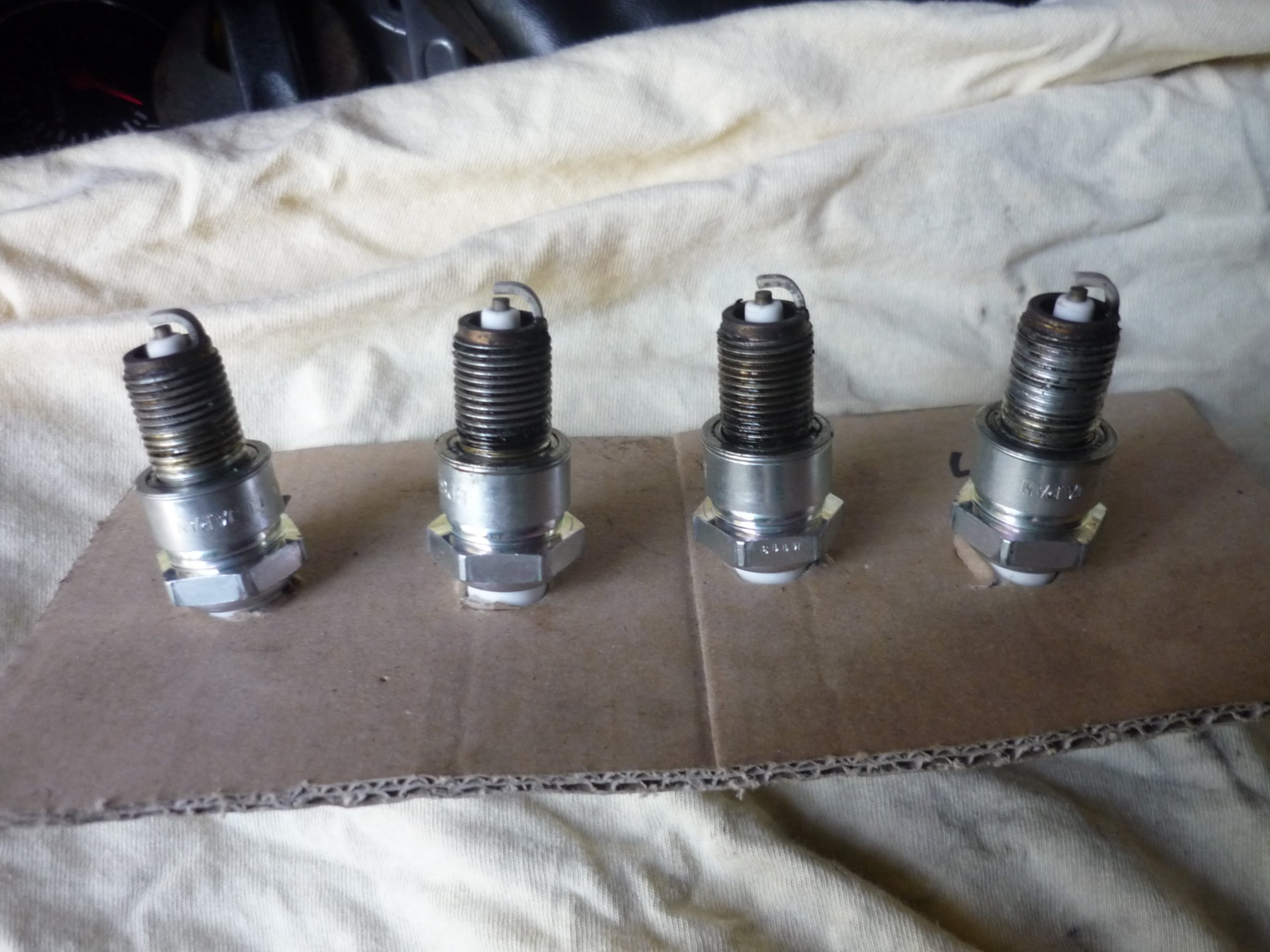

Ich bin noch immer dabei, meinen 99_83 wiederzubeleben. Er startet gut, bleibt aber nur bei sehr hoher Drehzahl an. Unter 2.000 Umdrehungen geht er (kalt) aus. Dies ändert sich mit zunehmender Temperatur, bis der Motor bei normaler Drehzahl ziemlich unrund läuft (klingt, wie sporadische Aussetzer). Ich bin (zunnächst) mit meinem Latein am Ende... Daten: Motor: 85.000 km Kompression: ca 12,5 auf allen Zylindern Neu sind: Zündspule, Zündkabel (Bougicord), Zündkerzen (NGK BP6 ES), U-Kontakt, Zündung eingestellt, Benzinpumpe (Pierburg), Benzinschläuche, Drosselklappe abgedichtet, Vergasermembran erneuert. Weitere Nebenluft konnte ich nicht entdecken... Wer hat noch eine gute Idee zur Ursache oder zur Lösung des Problem...?

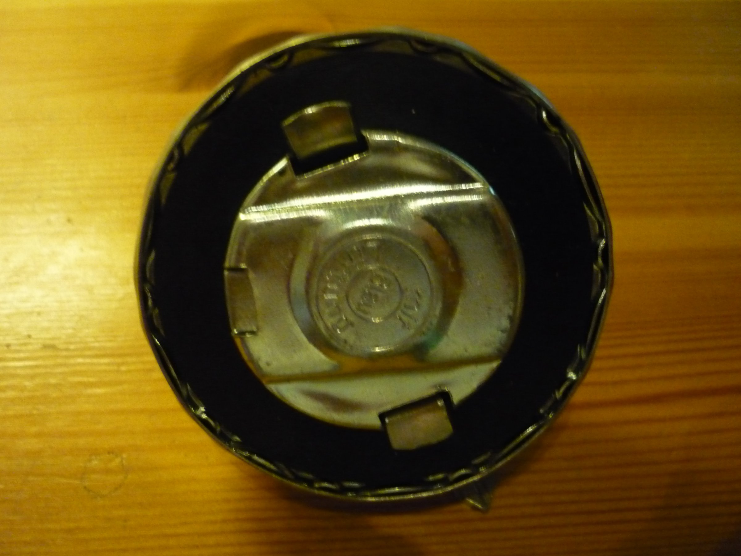

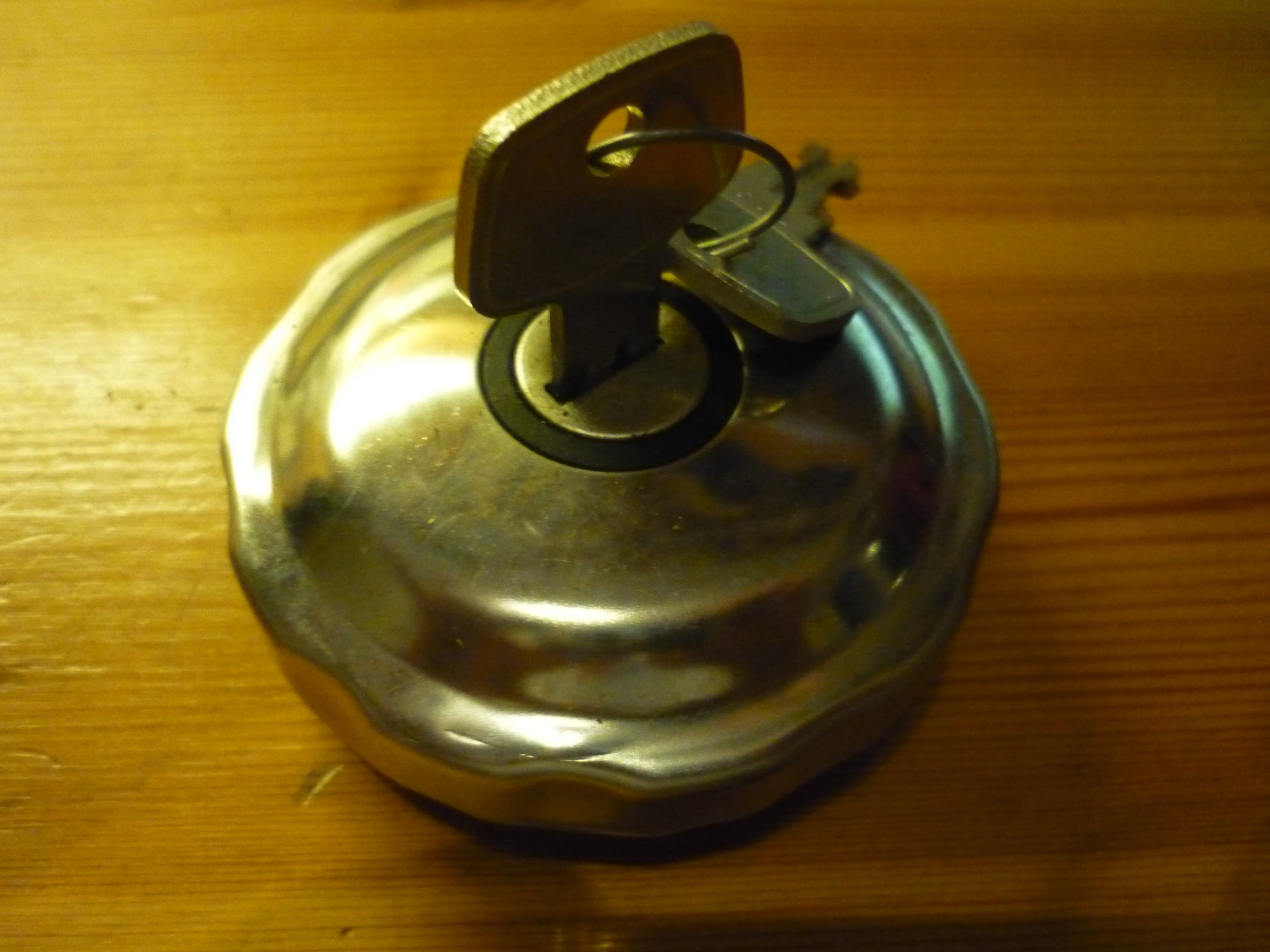

Hallo Michael, ich habe noch soetwas als Neuteil. Passt in Tankstutzen ab 36 mm und schließt dann über 46/47 mm.

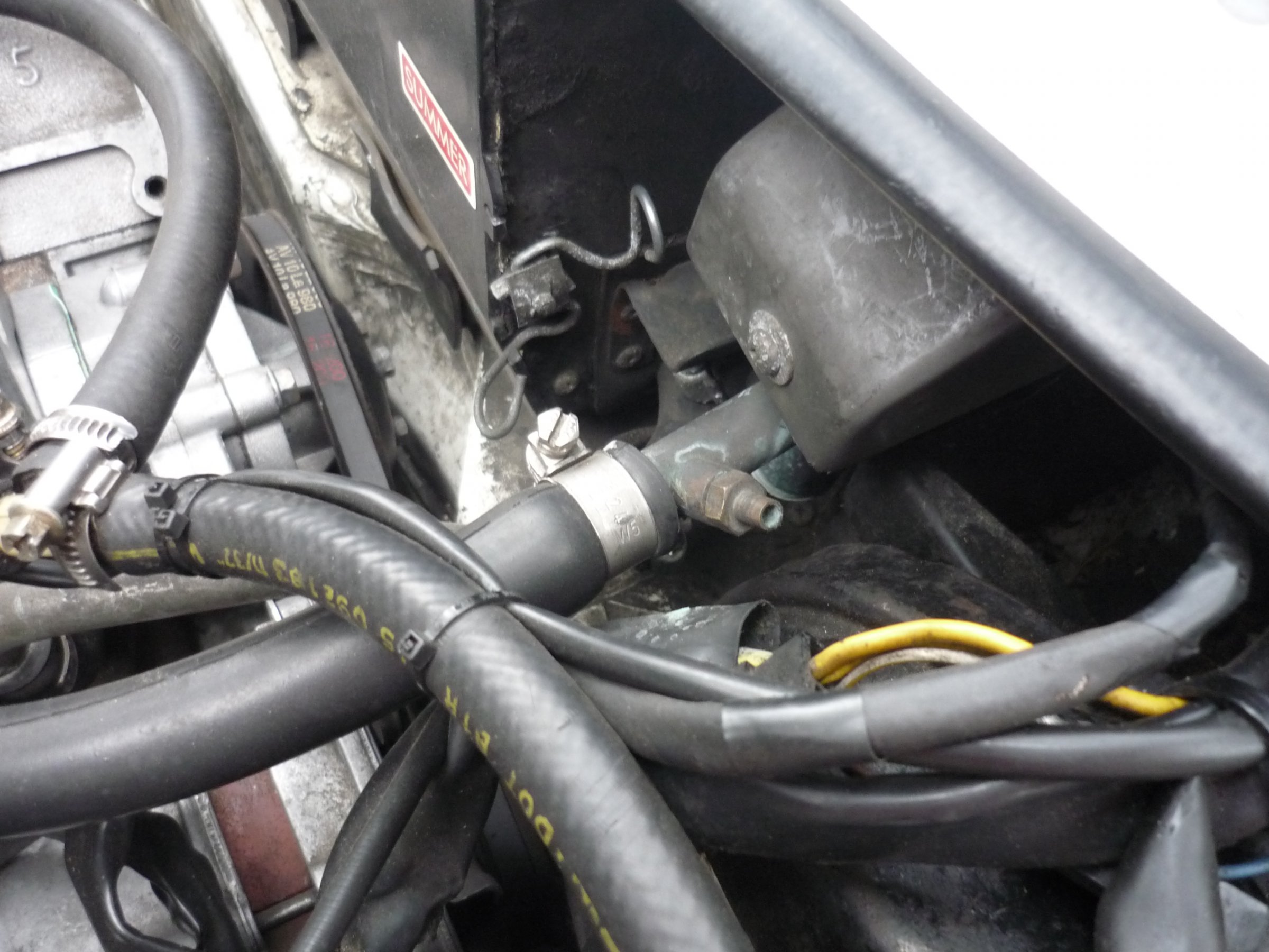

Handbücher machen Fehler und sind unvollständig. Ein Blick in den Motorraum sagt immer die Wahrheit. Ich spreche hier allerdings vom 99... Hilfreich ist auch soetwas:
Kühlmittelkreislauf entlüften nach Tausch des Heizventils
Klaus hat recht! Da muß nichts entlüftet werden. Das System entlüftet sich selbst. Es gibt übrigens ein zweites Entlüftungsventil am Heizungsventil. Ausser Schweinkram im Motorraum (Schlauch dreht sich ja immer mit) sind die für nichts nutze.
