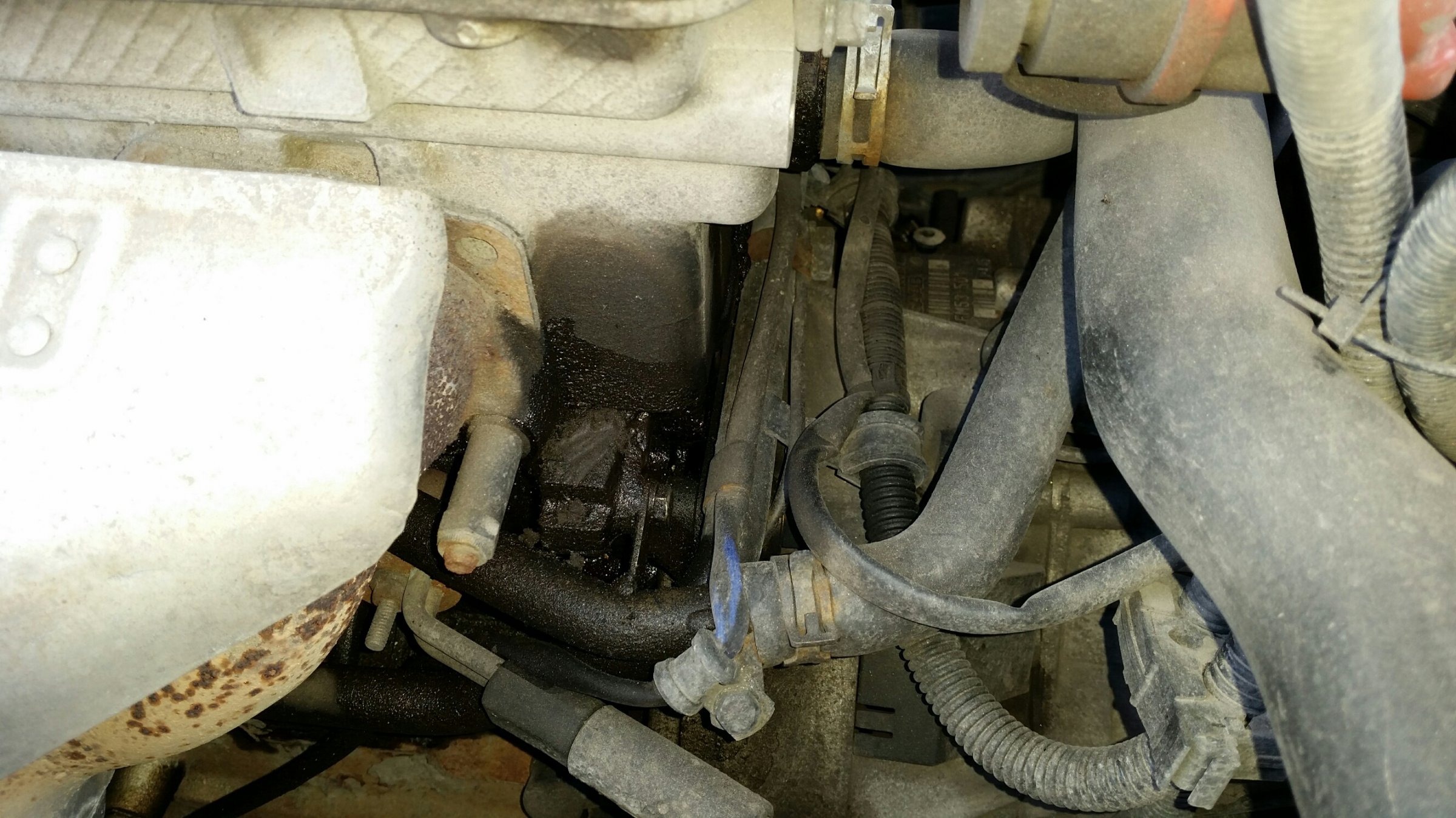

  9. Hallo Thomas, viel scheint das nicht zu sein. Kann das also die Ursache für den Geruch sein? Ich frage mich wo das dann austritt. Gruß Thomas :)

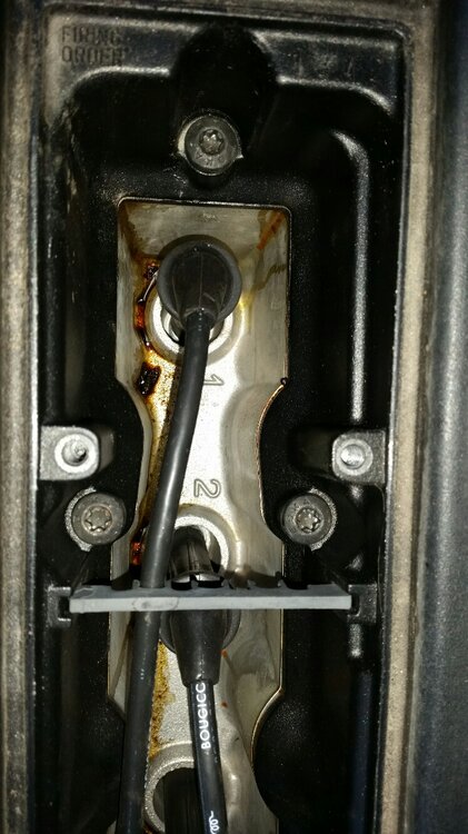

  10. Hier noch ein paar bilde nachdem ich den Aludeckel abgeschraubt habe. Ist das normal was ich sehe?
  11. ...und nachziehen kann ich da nix? Doofe Frage, ich weiß... :)
  12. Hallo zusammen, ich hab seit längeren das Problem das, wenn der Motor warm ist, das ein Ölgeruch in den Innenraum dringt. Habe auch ein kleines Ölleck am Motor. Kann das sein das Öl irgendwo auf ne heiße Fläche trifft und dann verdampft? Ist diese Stelle des "Lecks" bekannt. Befindet sich auf der Seite des Thermostaten unterhalb davon. Muss ich mir Sorgen machen? 900 II 230000 km 2.0 l Einspritzer, kein Turbo Gruß aus Finnland Thomas

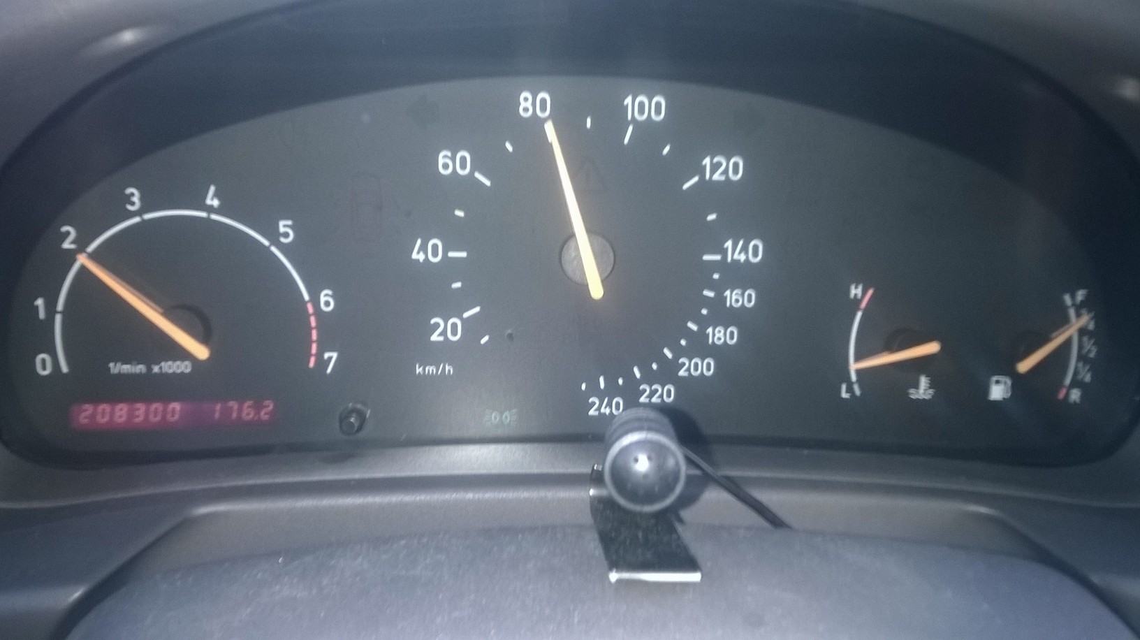

    Halo zusammen, anbei die Temperaturanzeige nach 15 km Fahrtzeit bei 6°C. Ich bevorzuge den 5. Gang. Denke aber das die Anzeige zu niedrig ist. Was denkt Ihr? Thermostat defekt?
