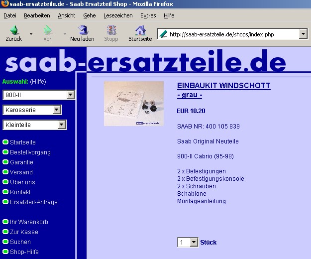

  8. Moin gitanes, Preis ist gar nicht so wild - gerade gesehen bei saabersatzteile.de. Liegt als EINBAUKIT WINDSCHOTT bei EUR 10,20; und zwar in grau, hellbeige oder schwarz. Navigation im shop sh. screenshot anbei. Gruß Martin
