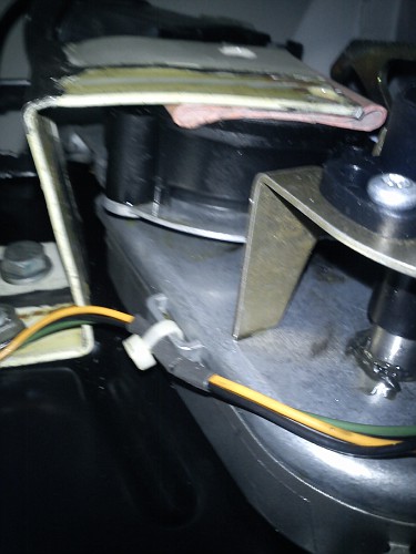

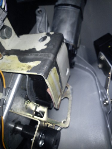

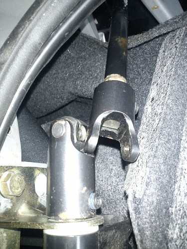

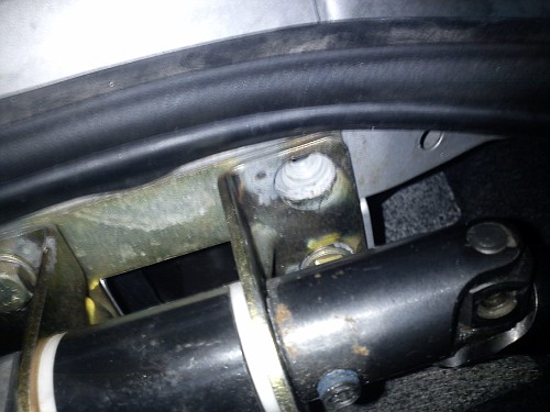

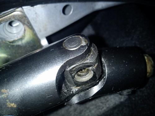

  19. [ATTACH]54111.vB[/ATTACH][ATTACH]54112.vB[/ATTACH][ATTACH]54113.vB[/ATTACH][ATTACH]54114.vB[/ATTACH][ATTACH]54115.vB[/ATTACH] gestern wagte ich mich an den Motor des Haubendeckels- ausgebaut, ein Metallstueck zurecht gebogen, draufgeschraubt und wieder eingebaut. Beim Ausbau habe ich bemerkt, das die Kardanwelle locker ist und da fehlt ein duennes ca. 1cm langes Eisen stueck, dass so aussieht wie die Haelfte von einem Streichholz und welches wahrscheinlich das Kardangelenk fixiert. Da ich mich aber hauptsaechlich mit dem Festmachen von Getriebe und Motor beschaeftigt war, habe ich auf diese Metallverbindung nicht geachtet. Beim Zusammenbau kriege ich alles hin, sogar das Dach hat sich nach Betaetigung der ROOF Taste Richtung ZU am 5 Spriegel geschlossen. Nur die Kardanwelle kommt nicht drauf auf die Halterung...die hat sich verdreht und bewegt sich keinen mm. Was steht nun an? (@patapaya- "zu Hause" bin ich in Vilnius/Litauen...hier gibt es nur 3 Saab Werkstaetten, die haben Tech2 aber erst moechte ich selber die Hand anlegen)
