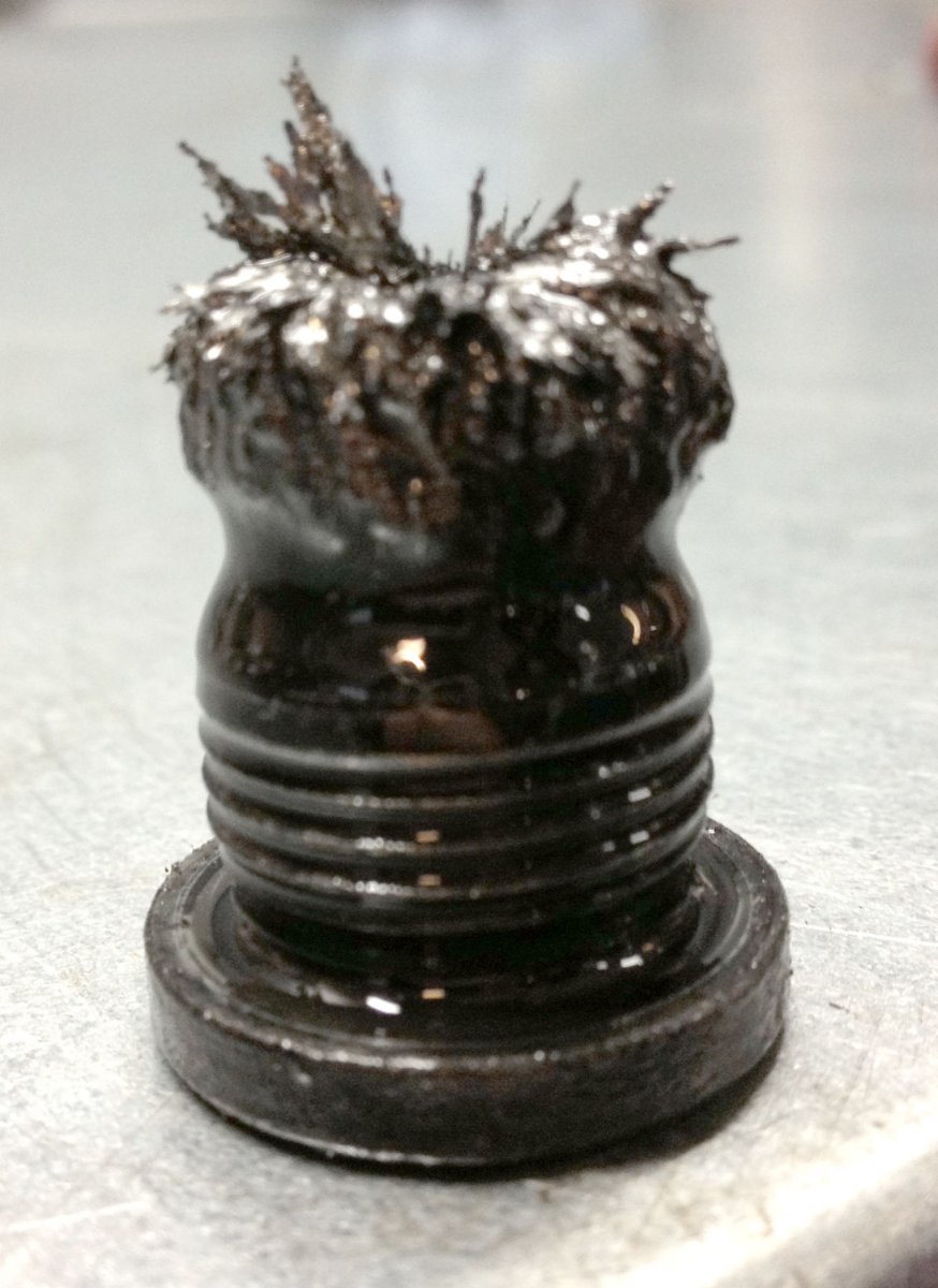

    Hi, die Suche hat keine aufschlussreichen Ergebnisse geliefert. Oder ich suche falsch?! Ölverlust gab es keinen, zumindest keinen messbaren. Neu befüllt wurde natürlich, gefahren bin ich auch. Keine Veränderung, schalten klappt prima, dummerweise immer noch mit dem Geräusch. Fahrzeug kam dann auf die Bühne, es wurde von Hand an beiden Rädern gedreht: Schleifendes/mahlendes lautes Geräusch, kommt zweifelsfrei aus dem Getriebe. Ist leider wohl ziemlich eindeutig. Wenn das Getriebe aus dem 3.0er TID passen würde, wäre die Auswahl schlagartig um ein vielfaches höher. Aber wie bekomme ich heraus, welches Getriebe passt? Oder ob Getriebe aus rechtsgelenkten Fahrzeugen passen? Gibt es irgendeine Getriebenummer, nach der ich suchen kann? Erstmal muss ich in mich gehen und überlegen, was ich überhaupt mit dem Wagen mache: Reparieren (lassen) und fahren. Oder reparieren (lassen) und verkaufen. Oder nix machen und ihn so verkaufen. Mein Herz hängt ohnehin nicht unbedingt an dem Wagen, nicht zuletzt weil eben ständig teure Defekte dran auftreten oder keine Ersatzteile zu bekommen sind. Umzugsbedingt brauche ich auch keinen Diesel mehr. Mal schauen, obwohl ein Verkauf mit intaktem Getriebe sicherlich einfacher wird, aber vermutlich auch 'teurer'. Gruß, Christoph

    Moin, so langsam verliere ich wirklich die Lust an meiner Chrombrille! Vielleicht erinnert sich der ein- oder andere: Zuletzt hatte ich einen Riss im Ladedruckschlauch, Ersatz war nicht zu bekommen (die Geschichte mit der quer- statt längs eingebauten Batterie). Das Problem habe ich gelöst, indem ich Silikonschläuche aus dem Zubehör gestückelt zusammengesetzt und mittels Metallrohrstückchen und Schlauchschellen verbunden habe - hält. Seit etwa einer Woche stellte sich ein drehzahlabhängiges, schleifendes Geräusch ein, dass ich zuerst mal auf die frisch montierten Winterräder geschoben habe. Hörte sich an, als würden Reifen mit einer Unwucht irgendwo an Kunststoff schleifen. Das im Stand nichts zu hören war, bestätigte meine These. Dann habe ich die Radlager unter Verdacht gehabt, dann das Zweimassenschwungrad. Letzteres konnte (und wollte) ich mir nicht vorstellen, da das erst vor 1,5 Jahren/20.000 km getauscht wurde und der 'Spaß' inkl. Kupplung um die 1.900,- Euro in einer freien Werkstatt gekostet hat (ich meine mich zu erinnern, dass da auch noch 'ne kleine Inspektion mit drin war, die exakte Summe habe ich nicht mehr im Kopf). Da das Geräusch nun partout nicht verschwinden wollte sondern sich anschickte, immer lauter zu werden, habe ich mal das Getriebeöl abgelassen. Resultat: Da gibt es nix zu beschönigen - das Getriebe ist platt! Auswirkungen im Fahrbetrieb gibt es bislang keine, mal abgesehen von diesem schleifend-mahlendem Geräusch. Gibt es irgendwelche Erfahrungswerte, wie lange das noch halten kann, wenn bereits so viele Späne im Getriebeöl sind? Weiß die Glaskugel da irgendwas drüber? Jetzt überlege ich natürlich zum Einen, woran das liegen kann, dass das Getriebe in die ewigen Jagdgründe eingefahren ist. Bin alleiniger Nutzer des Wagens, fahre behutsam und auch nur sehr wenig Stadtverkehr. An einen Schaltfehler in letzter Zeit kann ich mich auch nicht erinnern. Vielleicht ist beim Austausch des Schwungrades vor 1,5 Jahren ein Fehler passiert? Oder sind es Spätfolgen des ausgeschlagenen Schaltgestänges, mit dem ich nach dem Kauf zu kämpfen hatte (das Herunterschalten vom 3. in den 2. Gang klappte manchmal nicht, Gang war nicht drin, obwohl der Hebel wie von selbst durch die Schaltkulisse flutschte). Vielleicht ist das Getriebe ja doch mit den 25 zusätzlichen Hirsch-PS etwas überfordert? Und nun stelle ich mir die Frage, was zu tun ist: Ich bekomme langsam Angst vor dem Auto, ständig ist irgendwas neues dran defekt. Und 'die großen Sachen' wie Drallklappen, Partikelfilter, Turbo, Einspritzpumpe usw. habe ich noch nicht durch, bei 210.000 km. So wie er ist verscherbeln? Gebrauchtes Getriebe reinsetzen und dann verkaufen? Wirkt nicht unbedingt vertrauensbildens und verkaufsfördernd. Selbst wenn ich mich dafür entscheiden würde - woher bekomme ich ein gebrauchtes Getriebe? Passen OPEL-Teile? Vermutlich nicht. Passen Teile aus rechtsgelenkten Autos? Davon hat Elferink ja so einige auf dem Platz. Hilfreich wäre - wieder einmal - eine Teilenummer. Kann die jemand nennen? Danke schonmal wieder für Input. Leicht gefrustete Grüße, Christoph PS: Wieso habe ich eigentlich keine Rechte, mir in der Themenvorschau das von mir hochgeladene Bild anzusehen? Ich hoffe mal, dass es klappt und man das Bild sehen kann...

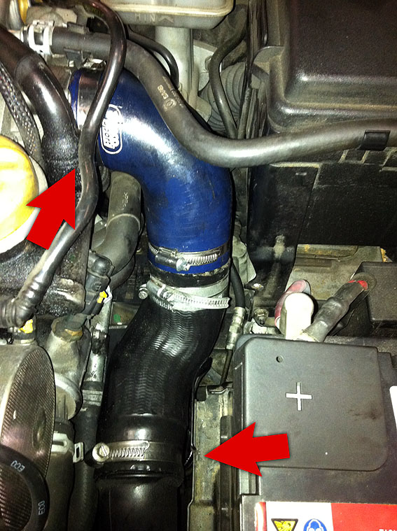

  13. Moin, nochmal Danke für die Hilfe. Jetzt bin ich zumindest schonmal etwas schlauer, eine Lösung gibt es aber immer noch nicht. Heute morgen war ich in der Werkstatt und habe mir das Drama mal angesehen. Mit dem Ergebnis, dass der 5,- Euro-Elferink-Schlauch (der im Übrigen identisch ist mit dem aus eBay und Neobrothers) nicht passt. Wäre ja auch zu schön gewesen. Ich habe mal ein Foto vom kaputten Schlauch geknipst: [ATTACH]75197.vB[/ATTACH] Wie man sieht, wurde da schon mal ordentlich gefrickelt. Der blaue Teil wurde vor etwa zwei Jahren 'gebastelt', da der Schlauch nicht lieferbar war. Es geht um das Teilstück zwischen den beiden roten Pfeilen. Das besteht im Original natürlich aus einem Stück. Und im unteren Bereich - also dem verbliebenen originalen Schlauchstück - ist jetzt auf der Unterseite ein Riss. Heute morgen war ich beim SAAB-Händler meines Vertrauens, der sagte mir, dass es zwei Versionen des Schlauches gäbe, beide mit identischer Teilenummer. Der SAAB-Mann ist der Meinung, dass das Ding lieferbar ist, konnte es aber nicht beschwören. Seine Suche im SAAB-Portal verlief ergebnislos, da er - aus welchen Gründen auch immer - keine Verbindung aufbauen konnte. Also gibt es aktuell kein befriedigendes Ergebnis und der SAAB steht mal wieder untätig herum. Bin offen für weiteren Input... Gruß aus Essen, Christoph

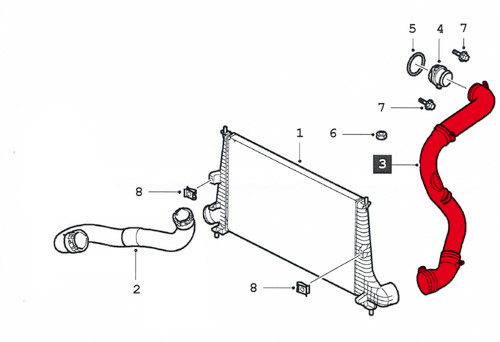

  14. Ah, ok... Ich werde morgen mal bei meiner Werkstatt vorsprechen und die sollen mir mal am lebenden Objekt genau zeigen, wo da ein Riss ist. Irgendwie deckt sich die Aussage der Werkstatt ('...der große lange Schlauch, der mit - 3 - bezeichnet ist...') nicht mit der Aussage '...der Schlauch verläuft im 45°-Winkel und ist in sich auch nochmal um 45° verdreht...'. Diese Aussage würde ich jetzt eher auf Schlauch - 2 - in der Explosionszeichnung beziehen, aber der ist ja wohl in Ordnung. Mir fällt gerade noch ein, dass ich vor 2 Jahren beim Elferink einen kompletten Schlauch - 3 - für zaghafte 5,- Euro gekauft habe, der aber irgendwie nicht passte (wegen der quer statt längs eingebauten Batterie). Seitdem vegetiert der in der Garage herum. Vielleicht kann man den ja jetzt irgendwie verwurschteln... Ansonsten habe ich schon einen Hinweis via PN bekommen, danke nochmal. Vielleicht bin ich morgen schlauer. Sonst kommt der SAAB in die Presse... Gruß, Christoph
  15. Hi, erstmal danke für das schnelle Feedback. Bei Skandix scheint es die Teile wohl auch nicht zu geben, bei den Neobrothers bin ich mir nicht sicher. Nach bebilderter Rücksprache mit meiner Werkstatt handelt es sich um den Schlauch, der in der Zeichnung rot eingefärbt ist. [ATTACH]75137.vB[/ATTACH] Was ich bislang herausgefunden habe, verwirrt mich ein wenig. Die folgenden Teilenummern habe ich er-googelt: 12755947, 12755944 und 12762043. Irgendwie sehen die Teile auf den Abbildungen dann aber doch völlig anders aus, als der rote Schlauch auf der Explosionszeichnung. 12755947 scheint der linke Schlauch zu sein, der ist bei meiner Diva wohl in Ordnung. Kann eventuell jemand die definitive Teilenummer für den 'roten' Schlauch herausfinden und mir mitteilen? Ich wäre auf ewig dankbar. Gibt es da wohl noch Unterschiedliche Ausführungen je nach Lage und Position der Batterie? Das Problem gab es nämlich damals, als mir der Schlauch gerissen ist, der zwischen Motor und Batterie verläuft. Die meisten 1.9 TiD's haben die Starterbatterie anscheinend längs zur Fahrtrichtung eingebaut, bei meinem sitzt sie quer zur Fahrtrichtung. Oh Mann, ist das alles kompliziert... Danke nochmal und Gruß, Christoph
