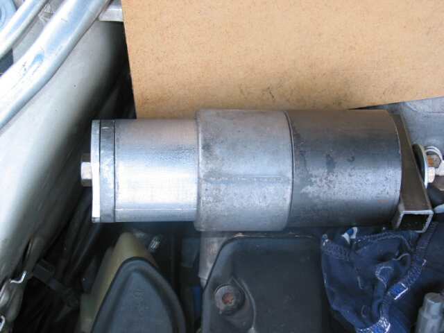

  1. VESPONAUT hat auf Mirco's Thema geantwortet in 9000

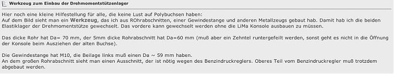

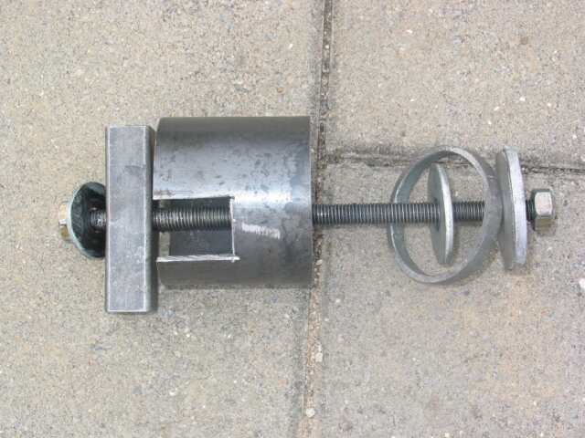

    ... Hallo gp, auf gar keinen Fall will ich mich mit fremden Federn schmücken, deshalb auch mein verweiss das ich eben nach genau dieser Anleitung meines gebaut habe. (hätte Deinen Namen wohl doch mit "Sreenshoten" sollen) Die Ehre gehört Dir, und von mir an dieser Stelle ein nachträgliches Danke für die Bauanleitung des Werkzeugs und für die guten Fotos. Die DEIN Werkzeug zeigen. Ich dachte das geht schon soweit klar wenn ich sie nochmal einstelle, das nächste mal wird verlinkt. Der Tipp mit der Edelstahlstange war mir wichtig, da mir die normalen Gewindestangen 2 mal abgeschert ( die Gewindesteigungen abgerissen ) sind, trotz Fett auf den Buchsen. Also nochmal ein Sorry an Dich, wenn ich Dein Copyright verletzt habe. Kimmt nimma vor. Schönen Gruß Renan
  2. VESPONAUT hat auf Mirco's Thema geantwortet in 9000
    ... Hallo Mirco, anbei, ich würde eine Gewindestange aus Edelstahl kaufen. Schönen Gruß und frohes schaffen Renan
  3. VESPONAUT hat auf Mirco's Thema geantwortet in 9000
    ... Hallo Mirco, hier bekommst Du die PU Drehmomentlager: (http://www.fritz-motorsport.de/product_info.php?products_id=1027) Ich würde Dir aber zu den originalen Drehmomentlagern raten, da die PU Lager schon sehr fest sind. Die Halterung wäre recht schnell ausgebaut. Es gibt ein Spezialwerkzeug zum aus-und einziehen der Lager. Habe mir eines gebaut und es klappt damit wunderbar. Hier der Beitrag inkl Bauanleitung des Werkzeugs, genau nach dieser Anleitung habe ich meines gebaut. Schönen Gruß Renan

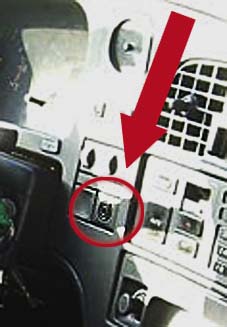

    ...hier ein Bild.. ....vom Innenraumtemp. Fühler ...

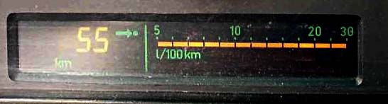

  5. VESPONAUT hat auf Blackcat's Thema geantwortet in 9000
    ... .. der Sensor ist für das kleine Bordcomputer Displayinfofeld ( siehe Bild ) zuständig nicht für die gesamte Instrumentenbeleuchtung... es ist lediglich ein Lichtsensor.. der ACC Innenraumsensor Sitz unterhalb der Borduhr und hat die Größe eines normalen Schalters..

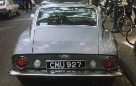

  8. Ford / OSI .. auch ein optisch sehr schickes Gefährt, gab es mit 2.3 zwangsbeatmeten Litern.. ok ok ok .. zwar auch vor dem 901er .. trotzdem gut:-)
  9. .... Hallo Andre, 200 Hühner sind happig. Ich denke er hat auch nur die Nachbaulager verbaut, kostenpunkt pro Stück um die 12 Euro. Ich selbst habe mir vor kurzem das Spezialwerkzeug gebastelt, zeitlicher Arbeitsaufwand um beide Lager zu wechseln 20 Minuten. Klar kann das Getriebelager ausschlagen ( reißen ), wenn Du einen Schalter nach 94 hast ist es möglich das ca. 35 Euro teure Lager vom Automatikgetriebe einzubauen. Beim 2.3er Schalter vor 94, wirds teuer da das Lager mit der linken Getriebegehäusehälfte verpresst ist. Bei Saab gibt es dieses Lager eben nur + Gehäuseteil. Auf einer englischen oder Ami Saab-Seite habe ich aber auch schon mal Polybuchsen im Angebot gesehen die man wohl auch einsetzten kann. Die Negativerfahrung mit der Firma Haselmann kann ich nicht teilen, habe vor ca. 8 Jahren mit denen zutun gehabt. ( AT - Turboladerwechsel ) bei einem T3 + vielen Kleinigkeiten. Der Preis ( für Teile und Arbeitszeit )sowie die Güte der Arbeit waren optimal. Aber wie gesagt, das war vor 8 Jahren. Gruß Renan Davé

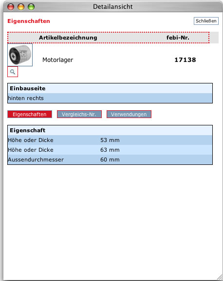

  23. Hallo Thomas, habe mich gerade mal bei Febi erkundigt und bin unter dieser Nummer auch fündig geworden, allerdings glaube ich handelt es sich bei dem von Dir benannten Lager um die beiden oberen Motorlager in Fahrtrichtung oben rechts! Die beim Polyriemen, zumindestens die Abmessungen sprechen dafür. Ich meinte das Lager Getriebeseitig ( Fahrtrichtung unten links ) Schönen Gruß Renan Davé
