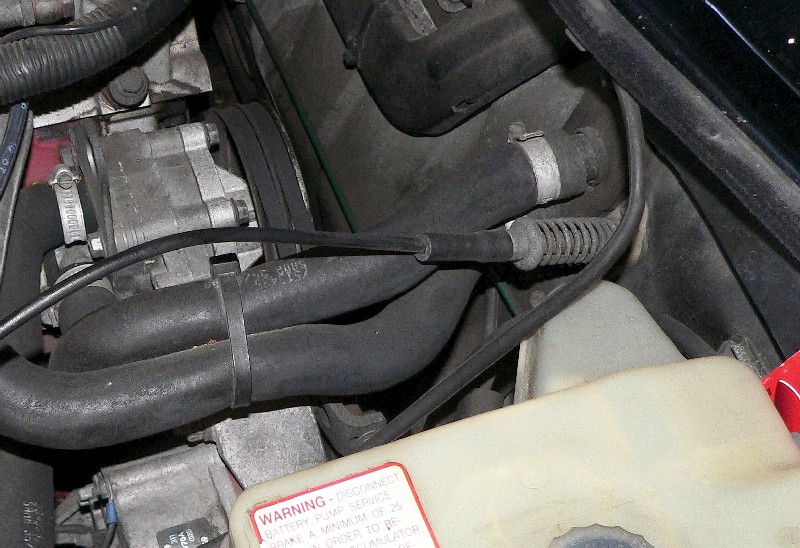

    Hi. Ich hatte vor Kurzem an der beschriebenen Stelle ebenfalls eine Pfütze. Ich habe Tage gebraucht, um das Leck zu finden. Schließlich war es eine Verbindung der beiden Heizungsschläuche direkt zum Heizungsventil vor der Spritzwand. Ich habe beide Verbindungen nochmal erneuert (Schellen gelöst, Schläuche bis Anschlag draufgeschoben, Schellen festgezogen) und seit dem ist alles Trocken. Das Wasser tröpfelte an der Spritzwand runter. Das fiel kaum auf. Gruß Thomas
