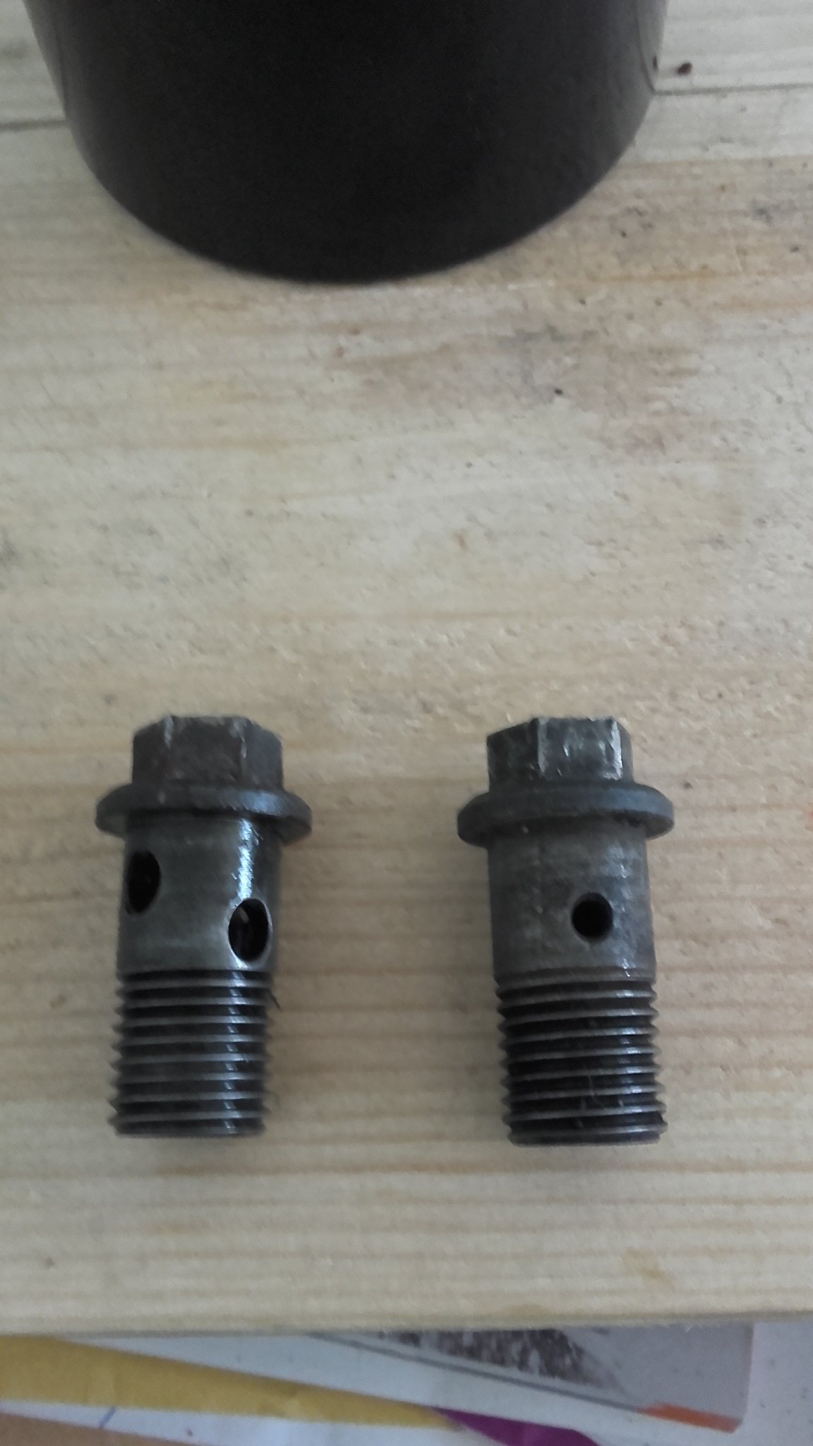

  5. Hab diese verschiedenen Schrauben...wo kommt die rechte Schraube hin??
  6. Das mit den Schrauben könnte mir das Genick brechen. Benötige dringend eine Zeichnung oder ähnliches wo die Schrauben und der Einbauort angegeben ist.

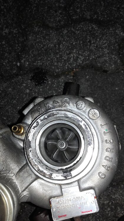

  7. Gibt es eine Abbildung des Laders, wo man erkennen kann, wo welche Ölschraube zur Befestigung der Leitungen am Turbolader verwendet werden muss?`Habe nicht aufgepasst bei den Hohlschrauben der Ölleitungen...es gibt wohl 2 Arten am Lader
  8. Guten Abend, vorab einmal ein großes Dankeschön an Euch für die Unterstützung. War heute bei STK Turbo. Die bieten eine gratis Diagnose an und haben festgestellt, dass der Lader durch Fremdpartikel im Öl und Überdrehzahlen verursacht wurde. Das Wasser im Öl ist Kondensat welches sich in Folge der Hitze gebildet. Habe einen guten gebrauchten Lader gekauft. Wie gewährleiste ich nun, dass ich die meisten Partikel aus dem System bekomme? 2-3 Ölwechsel mit Filter in kurzen Abständen?

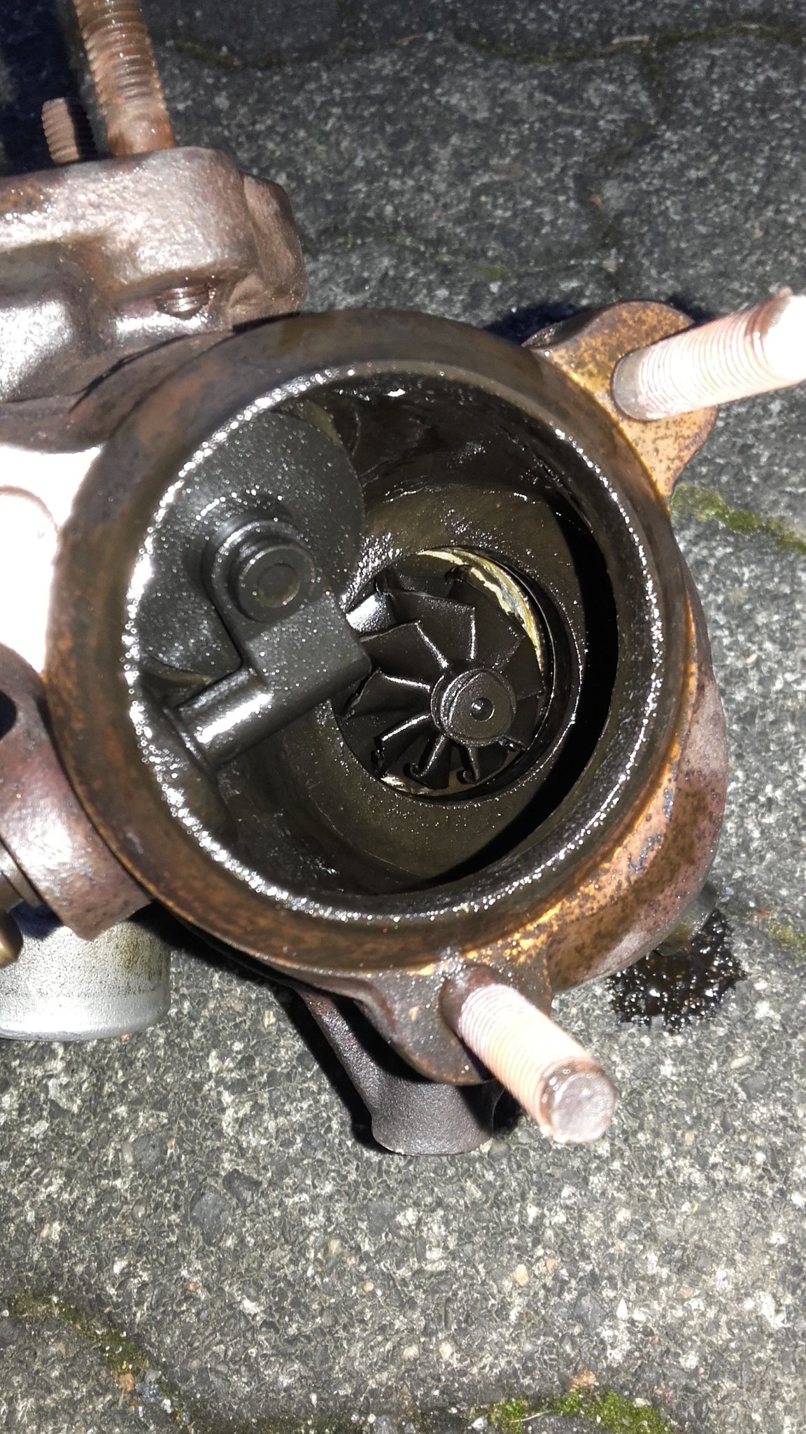

  11. Hallo, ich habe Saabine dann heute den Turbo entnommen. Hat gut geklappt. Keine fest gerosteten Schrauben oder ähnliches. Selbst die Stehbolzen vom Krümmer gingen leicht raus. Fast zu leicht. Was muss ich nun alles überprüfen ? Gibt es einen Komplett Satz mit Dichtungen und allen Stehbolzen, Muttern usw ? Wie geht so ein Lader Tot von statten? Ich lade noch Fotos hoch. Er war wohl das Wellenspiel, dass ihn getötet hat. Kann sich bei diesem Sterben des Laders Öl mit Wasser vermischen? Ich frage deshalb, weil ich am Ölmessstab weiße Spuren habe. Die ZKD war meines erachtens ok. Kein Wasserverbrauch oder ähnliches vorm dem Laderschaden. Kann ich einen anderen Abgaskrümmer verbauen in Hinsicht auf zukünftiges Tuning an der T 7 ? Hatte mal gelesen, dass man dann einen Krümmer vom 9-5 verbauen kann?! Wie gehe ich beim Einbau am besten vor ?? Danke für Eure Hilfe
