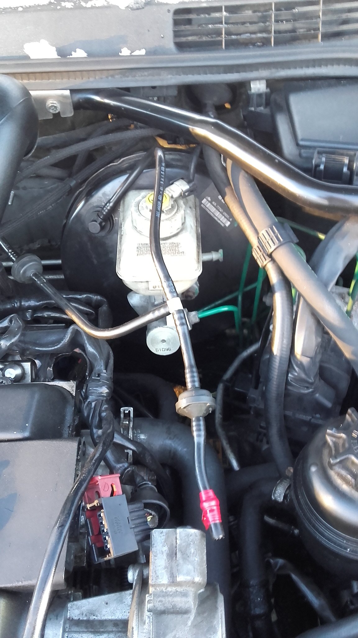

  2. T.S.F. hat auf T.S.F.'s Thema geantwortet in 900 II - 9-3 I
    Sorry..was falsches einkopiert. Ich war gedanklich schon wieder bei dem Schlauch mit dem roten Tape und meinte dieses Komplett Teil.. http://www.skandix.de/de/fahrzeug-teile/bremse/bremskraftverstaerker/unterdruckleitung-bremskraftverstaerker/1047916/ Mit der KGE habe ich verstanden...und Ventil 3 auch.

  5. T.S.F. hat auf T.S.F.'s Thema geantwortet in 900 II - 9-3 I
    Vielen Dank für die Antworten. Möchte den Kurbelgehäuse Umrüstsatz verbauen. Benötige ich noch zusätzliche Teile? Versteh das mit der Ölfalle nicht? Gibt es diese Vorrichtung innen und außen liegend am Motor? Und dieses Ventil Nummer 3 ?! Woher bekomme ich dieses bzw wie ist die genaue Bezeichnung?

  8. T.S.F. hat auf T.S.F.'s Thema geantwortet in 900 II - 9-3 I
    Wofür ist der Schlauch mit dem roten Klebeband ? Wie dichtet dieser normalerweise im Verteilergehäuse ab? Hat jemand eine Teilenummer ?
