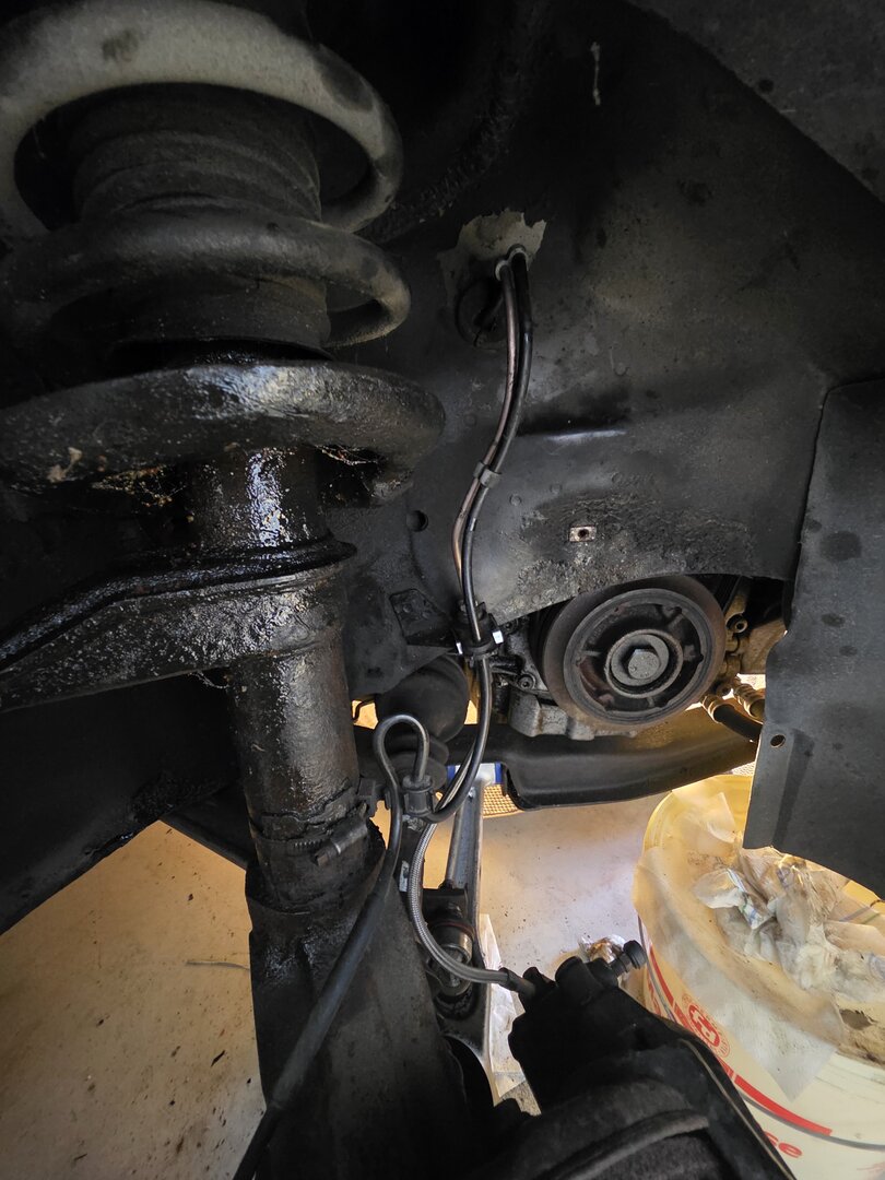

Bremsleitung abgebrochen / abgerissen vorne an der Halterung

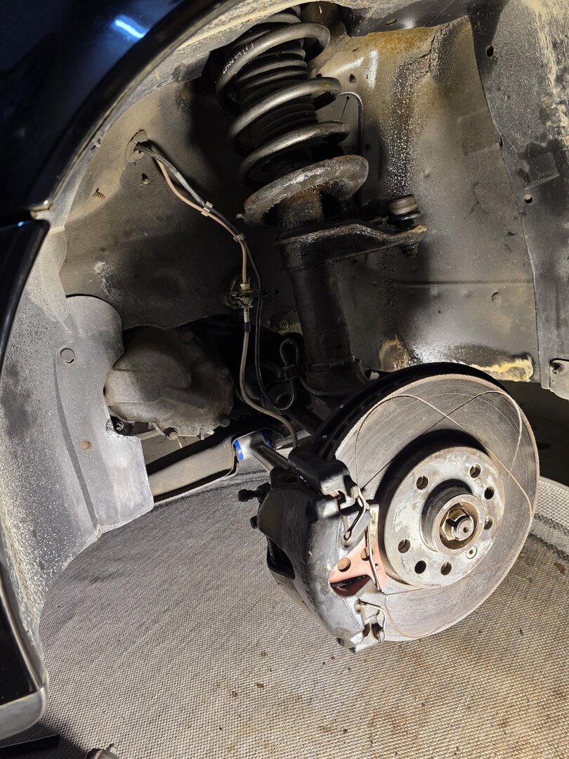

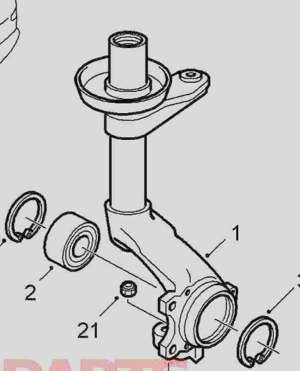

Super Ich denke das Thema Bremse ist beendet aber ich weiß nicht ob ich einen weiteren Thread eröffnen sollte? Neben dem Federbein gibt es ja so einige Teile die neu sollten/könnten ... Bei Skandix gibt es Federbeine für 155€. Sind das unzumutbare Billigteile oder warum der Preis?? Ich habe jedoch keine Presse und somit bekomme ich die Lager/Radnabe bestimmt nicht raus/rein. Da mir das Gewinde der oberen Schraube (neu) bei der Befestigung des Bremssattels zum großen Teil ausgerissen ist (160Nm, zu viel??), muss das Federbein komplett neu. Die untere Schraube hält kräftig. Für die Nachkontrolle bei GTÜ hat der Pfusch gereicht aber zum ernsthaften Fahren reicht das nicht.

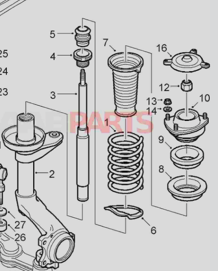

Nächster Schritt wäre gern: Federbeine neu. Antriebswellenmanschetten rechts neu. Da kenne ich den Aufwand (Federbeine) aber noch nicht. 🫢 Das Fett ist wie Soße (braun) aus der inneren Manschette gelaufen! Zuerst hatte ich nämlich ein Zischen gehört nachdem ich das Federbein und somit Antriebswelle zu arg nach außen gezogen hatte zum Querlenker lösen. Das hat der alten Manschette nicht gefallen. Als es ausgetreten ist, hatte ich erst gedacht, es wäre mit Getriebeöl vermengt, aber das ist technisch nicht möglich. Das Fett war über die Jahre komplett flüssig geworden. Ob es das Erste ist weiß ich nicht. Die äußere Manschette hatte tief schwarz klebriges Fett, da war ich der Erinnerung nach mal dran. (Werkzeug CV Achsmanschetten Schellen Zange 09521-24010 CV 17€ so ein schwarzes eckiges Werkzeug war ganz passabel für die Schellen) Merke ich mir jedenfalls mit den Nippeln. Lieber neu. Der Konus vom Nippel scheint zu leiden, der sah mir etwas eingeschnitten aus. Allein deshalb... Die Bremssättel vorn sind noch gar nicht so alt, deshalb hatte ich keine großen Bedenken bezüglich der Nippel. Aber erstaunlich, dass an diesen kleinen Dingern die Funktion der Bremse maßgeblich komplett scheitern kann indem er sich einfach von selbst raus dreht. Hinten kam Bremse vor 2 Jahren neu. Hinten rechts war nämlich Tage/Wochen direkt nach dem TÜV die Bremse sehr fest und wurde heiß. Dann sagte ich mir, alles neu. Und einmal war die Handbremse direkt nach dem TÜV defekt. 🫢 Bremsenwartung alle paar Jahre (Reinigen/Schmieren ist essentiell )

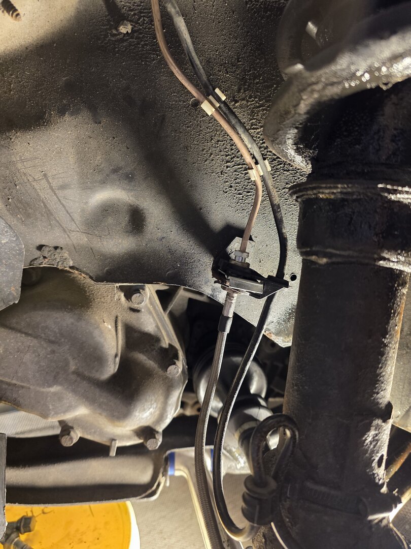

Ich muss mir angewöhnen häufiger hier im Forum vorbeizuschauen. Hatte keine Benachrichtigung bekommen. Gestern bin ich zur Nachkontrolle zu GTÜ gefahren und der 9-3 hat ohne Mängel bestanden. Die Bremsleitungen habe ich tatsächlich aus Kunifer neu gemacht. Gibt dazu eine ABE als Download + Aufgedruckte KBA Nummer. Bei Am... bestellt. Aus Stahl wäre das am Stück vom ABS-Block zur rechten Seite wohl nicht möglich gewesen. Kunifer ist sehr biegsam, das kam mir entgegen beim Einfädeln in den Radkasten. Dort ist es am Motor ja sehr eng. Gebogen habe ich es mit einem Werkzeug das so aussieht wie das im shop, jedoch selbst 3D gedruckt. Gebördelt mit dem Vigor Werkzeug, das hatte ich noch. 👍 Perfekte Ergebnisse aber man sollte schon damit sehr sorgfältig arbeiten. Was dann bisschen verwunderlich war... Der Prüfer bei GTÜ hat die neue Bremsleitung gar nicht richtig angeschaut. Motorhaube blieb zu. Und das obwohl ich gefragt hatte ob er reinschauen wolle bevor es zur Hebebühne geht (war noch besetzt). Der war aber fertig und ging in den Feierabend. 🤣 Wenn er was zu meckern gehabt hätte, dann doch gern, bei Bremsleitungen... Der Bremswert war besser als vorher (Ränder der Beläge geschmiert). Luft kam so gut wie keine und die Flüssigkeit war klar, auch hinten. Was mir dabei aufgefallen ist(!) Der Entlüftungsnippel war vorne auf beiden Seiten verstopft mit dickflüssiger Masse..alte Bremsflüssigkeit an der Luft? Der Nippel hat unten seitlich ein kleines Loch. Ich hatte die ganz draußen Durch ein bisschen Überdruck vom Gummistopfen hat sich dann eine kleine Wurst rausgepresst. Das war mega skurril... Ich musste die Nippel von innen regelrecht reinigen. Ich vermute gerade WEIL diese Nippel gerne so schmutzig sind, bekommt man beim Bremsflüssigkeitswechsel den Schmutz von dort eingebracht und nicht direkt aus der Bremsleitung. Das ist dann also ein Irrglaube man würde gerade das System von so viel Schmutz befreien, da man eigentlich gerade nur den Nippel reinigt. Querlenker neu (PU), Antriebswellenmanschetten links neu weil plötzlich ausgelaufen. Nebelscheinwerfer eingestellt. Das war ein Akt in der engen Garage mit ungeplantes aber jetzt ist alles gut 🫡 Nächster TÜV dann wird er 30. 🤩- Bremsleitung abgebrochen / abgerissen vorne an der Halterung
Danke erik, das hört sich also recht entspannt an? Ich war bisher noch nicht am ABS Hydraulikblock zugange und weiß daher nicht was mich erwartet in Sachen Platzverhältnisse und wie man das am besten eingefädelt bekommt. Nun denn, schaue ich mal ob das jemand hat und hoffe ich muss nicht all zu lang darauf warten.- Bremsleitung abgebrochen / abgerissen vorne an der Halterung
Hallo treue SAAB fans an meinem Wagen seien laut GTÜ die Stahlflex Bremsleitungen vorne L und R verdreht (seit 15 Jahren oder so). Dies hat der Prüfer mir dann veranschaulicht als die Räder voll eingeschlagen waren. Die Bremsleitung hat am ABS Sensorkabel angeschlagen und sah wohl wirklich leicht verdreht aus. Jetzt ist die Leitung beim Lösen einfach abgebrochen (zum Glück? war die fertig?) Wie kann man das noch retten? Ist das DIY möglich? Die rechte Seite müsste ich auch noch lösen, noch kompliziertere Bremsleitungsführung??- Ladedruck kommt aber kaum Beschleunigung
