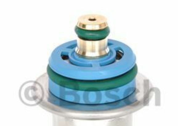

War eben kurz dran, den neuen Benzindruckregler einbauen, der Neue von Bosch wollte nicht passen, ist auch anders aufgebaut als original, ...Zeitdruck... ich fing an einen blauen Ring davon zu entfernen weil ich der Meinung war der klemmt beim Einbau. Vielleicht war das auch so und ich weiß es immernoch nicht.
Weiß nicht welche Aufgabe dieser extra Ring hat, also neuen bestellen. Hab keine Lust in diesem Zustand auszuprobieren weil da ein Haufen Benzin drin ist. Das Ding wird die Ursache bestimmt eh nicht sein :s:

Sah für mich aber echt so aus wie:
"entferne mich, ich bin nur das Gütesiegel: "ich war noch nie eingebaut " :rolleyes:asdf Heutzutage muss alles aus Plastik sein wo vorher Metall war. Original ist da gar kein loser Ring.
Muss der Ring eine spezielle Rotation über die Schlitze haben bevor man den einbaut?? :frown:
Keine Ahnung. Würde sagen nein, ist hinsichtlich Benzinfluss ja koaxial aufgebaut. Ich hatte einen gebrauchten mit gleicher Teilenummer besorgt, der war dann außen auch noch ganz aus Metall, von den Dichtringen mal abgesehen.

Als "Beispielbild" entgegen meiner Erwartungen erblicke ich erneut das Bauteil mit den blauen Kunststoffteilen. Also nicht so, wie ich es original in den Händen halte.
Als ich den zweiten Ring entfernt hatte, erkannte ich meinen Murks. Ich hatte gedacht, bei so einer komischen Farbe/Konstruktion sei das "Transportschutz" bzw. Plombe/Siegel.
Dahinter befindet sich eine lange glatte Oberfläche, abweichend vom Original und der O-Ring würde bis Kante rollen.
So kann man sich auch an Kleinigkeiten aufhalten. :rolleyes:
Ja, Original und original. Von Hersteller mit der Zeit geändert. Aber immer noch das passende Teil von original Hersteller. Aber nicht mehr wie ab Werk verbaut. :-/
