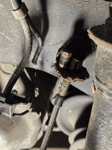

Bremsleitung abgebrochen / abgerissen vorne an der Halterung
Hallo treue SAAB fans
an meinem Wagen seien laut GTÜ die Stahlflex Bremsleitungen vorne L und R verdreht (seit 15 Jahren oder so).
Dies hat der Prüfer mir dann veranschaulicht als die Räder voll eingeschlagen waren. Die Bremsleitung hat am ABS Sensorkabel angeschlagen und sah wohl wirklich leicht verdreht aus.
Jetzt ist die Leitung beim Lösen einfach abgebrochen (zum Glück? war die fertig?)
Wie kann man das noch retten? Ist das DIY möglich?
Die rechte Seite müsste ich auch noch lösen, noch kompliziertere Bremsleitungsführung??
Neue Leitung einbauen. Passiert halt schonmal nach 10+ Jahren, daß die Leitung mit dem Nippel zusammen rostet. Dreht sich dann mit und reißt ab. Mach neu und gut.

Danke erik, das hört sich also recht entspannt an?
Ich war bisher noch nicht am ABS Hydraulikblock zugange und weiß daher nicht was mich erwartet in Sachen Platzverhältnisse und wie man das am besten eingefädelt bekommt.
Nun denn, schaue ich mal ob das jemand hat und hoffe ich muss nicht all zu lang darauf warten.
