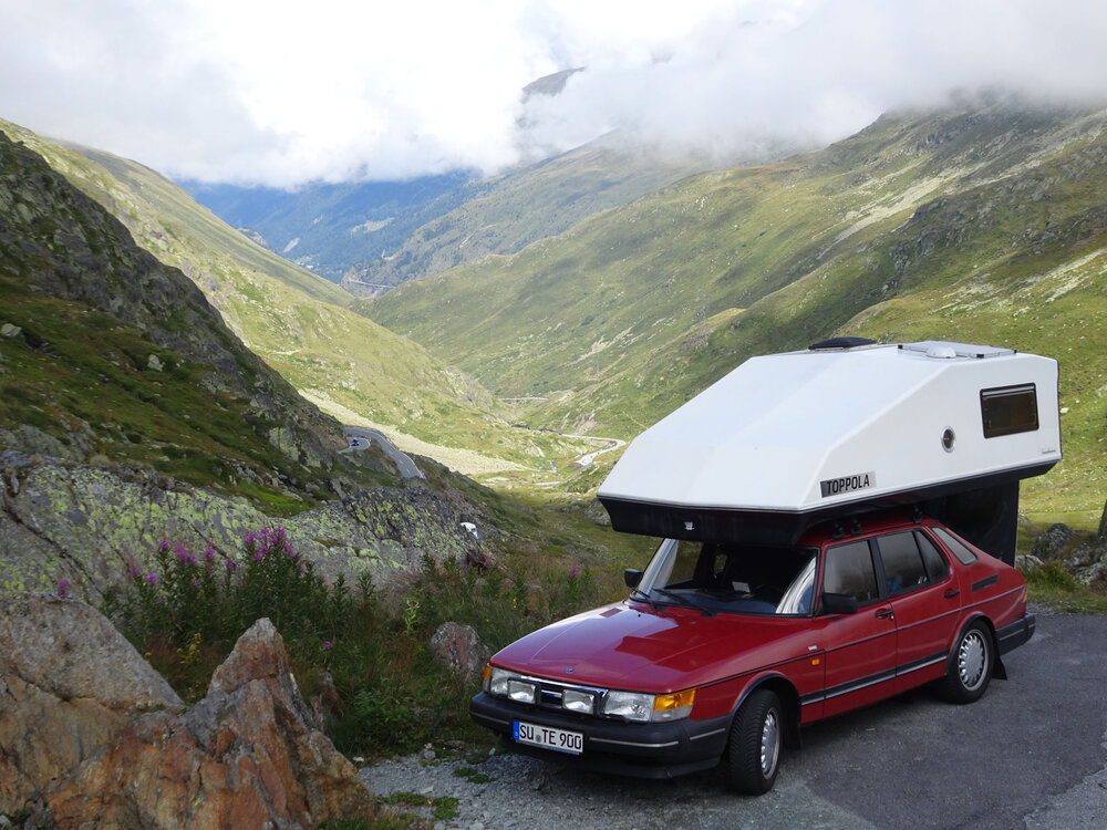

  12. Hallo zusammen, ich muss mal wieder um Euer Schwarmwissen bitten. Denn während mein 28 Jahre alter 900 mit Toppola zuverlässig läuft und mich gerade wieder durch vier Wochen Urlaub begleitet hat, zickt mein nur halb so altes 9-3 Cabrio dieses Jahr ständig rum. MY 2005, 1.8t, 150PS Softturbo. Was bisher geschah: Zwei Wochen vor meinem Urlaub sprang er, abends normal abgestellt, nicht mehr an. Kein Sprit. Benzinpumpe lief nicht. Bekam aber Strom, Sicherung und Relais alles ok. Pumpe kaputt. Werkstatt, Pumpe getauscht gegen original Bosch (was ein Aufwand, Abgasanlage, Tank, alles runter, mannomann) und gleich den Kraftstofffilter mit gewechselt. Danach lief wieder alles super. Zuverlässig. Eine Woche lang. Dann bin ich mit dem 900 in dem Urlaub. Und jetzt: Der 9-3 Stand vier Wochen lang zu Hause. Bei Rückkehr Batterie leer, ratzeputz leer, 7 Volt. Ich dachte schon, kaputt, aber nein – mit ordentlichem Ladegerät aufgeladen steht sie jetzt im Leerlauf bei 12,8 Volt. Motort spring trotzdem nicht an (und komischerweise rastet auch das Lenkradschloss nicht ein, aber sonst alles normal). Diagnose: Kein Kraftstoff. Und zwar in der Einspritzrail schon kein Kraftstoff (am Ventil geprüft, alles trocken, absolut null). Aber Benzinpumpe läuft. Ich höre sie. Eindeutig. Sicherung und Relais sind ok (habe ich nochmals überprüft), bei Zündung an zieht das Relais und die Benzinpumpe brummt. Relais fällt ab, Brummen weg. Aber die Spritleitung an der Rail ist leer. Kraftstofffilter neu. Und nun? Rückschlagventil an der Pumpe im Eimer? Oder welche Ideen bzw. Möglichkeiten der Fehlersuche habt Ihr sonst noch? Ich bin mit meinem Kfz-Latein gerade ein wenig am Ende. Viele Grüße MrOreo
  13. Tach zesammen, mir hat es bei Euch vergangenen Monat wirklich gut gefallen. Insofern danke für die freundliche Aufnahme! Ich hatte bereits angekündigt: Im Regelfall wird das nix mit mir am Donnerstag, da ich diesen Wochentag nur selten freischaufeln kann. Tatsächlich gelingt mir das nur während der Schulferien oder wenn es ein Feiertag ist. An den Juli/August-Terminen (Sommerferien) bin ich tatsächlich im Urlaub, so dass es aller Voraussicht nach bis zu den Herbstferien dauert, bis wir uns wiedersehen. Aber dann komme ich sehr gerne wieder zu Euch! (Dem einen oder anderen werde ich sicher in Lettland begegnen.) Ich wünschen Euch einen saabig-fröhlichen Abend, viele Grüße Thorsten
  14. Jawohl, das wäre meine liebe Toppola, mit der ich Ende Februar auch beim Saab Fondue Meeting in der Schweiz übernachtet habe und danach im Schwarzwald bei -14°C Außentemperatur... dank Wallas innen schnuckelig warm, alles kein Problem. Fahren ja noch ein paar mehr Toppolas nach Lettland, ich komme mit Nr. 33 zusammen aus Deutschland. Schwede Nr. 75 kommt z. B. auch mit Toppola, hat er nur nicht in die Anmeldung geschrieben. ;-)
