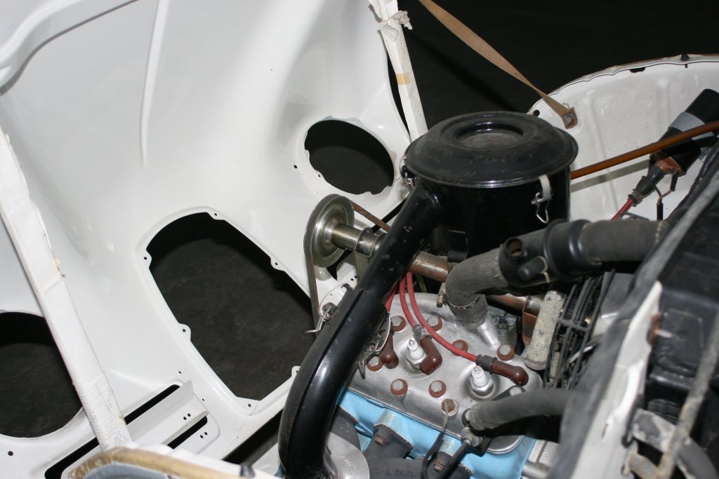

    Saabotör! In der Tat, auf beiden Pics nicht zu sehen. - Mein Pic. Sie liegen oberhalb der gerippten "Versteifung". Jeder Kurzschnauzer hat sie. DM etwa 18cm. Versprochen: ich nehme sie baldigst auf. - Grafik: Oh Wunder. Nicht mal angedeutet sind die Öffnungen. Moment: Unter der "18" ist ein Viertelkreis zu sehen. Das sind sie! Perspektive täuscht. Gruß, maha

    @ Saabotör! IMHO. Der Kurzschnauzer weist ZWEI Kreisläufe auf. Oben mit a.) und b.) bezeichnet. Kreislauf a.) passt. Kreislauf b.) passt nur beim Fahren. Bei Stillstand nicht mehr. (Deshalb ist der Kühler später nach vorn gerückt... und wird bei modernen Fahrzeugen elektrisch angeblasen)

    Kühlproblem Zweitakt Kurzschnauzer 96 - Der Kühler ist ja an unkonventioneller Stelle angebracht. (noch früher gabs wahrscheinlich nur Thermosyphonkühlung... da muss der Kühler ja höher liegen.) - Der Kühler wird mittels Ventilator angeblasen. Wann kühlt es wirklich? Wann wird nur heiße Luft im Motorraum umgewälzt? - Beim Kurzschnauzer gibts 2 Bedingungen für die Kühlung. a.) Der Kühler muss vom Vent angeblasen werden. (Eh klar...) b.) Die erwärmte Luft gehört abtransportiert. Das geschieht durch Fahrtwindeintritt durch die Maske und Austritt durch die 2 kreisrunden Öffnungen in den Innenkotflügeln. Steht die Karre dann wird die erwärmte Luft sehr schlecht weggeschaufelt. Sie kreist im Motorraum (Der Vent drückt sie durch den Kühler... dann rinnt sie unterhalb des Kühlers wieder zurück in den "vorderen" Motorraum... wird daher immer wärmer.) Daher... meine Meinung: Bei langsamer Geschwindigkeit oder Stillstand funktioniert b.) nicht mehr ausreichend. Das kann ich mittels stärkerem Vent nicht ändern. Kreislauf b.) muss aufrecht erhalten werden. Ich würde in die kreisrunden Öffnungen elektrische Fans einsetzen. Und diese bei Stadtfahrt ausblasen lassen. Ist auch eine Modifikation die sich rückstandslos wieder entfernen lässt... wegen Originalität :) ) maha Edit: liegt der Kühler vorne, dann erledigt der Fan sowohl a.) als auch b.)

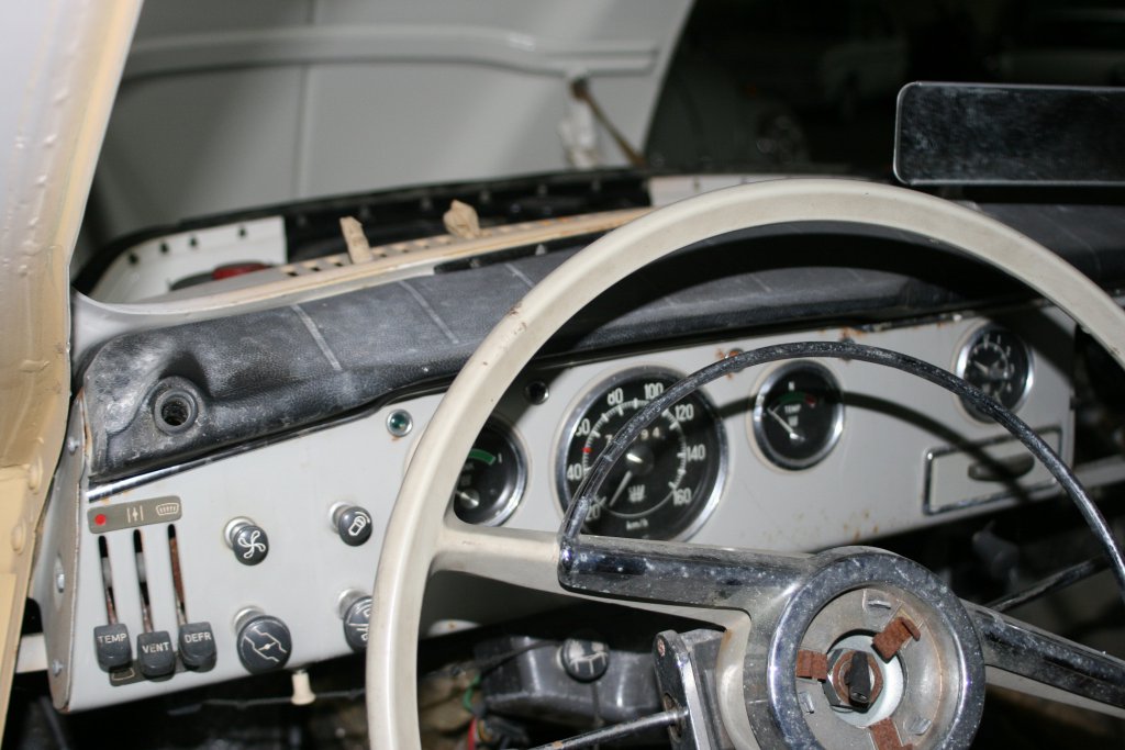

  24. Armaturen..... [ATTACH]56560.vB[/ATTACH] Stark verstaubt... *lach*... aber alles da wo es hingehört. Gut, für echtes Vintage-feeling fehlt noch ein verchromter Aufbaudrehzahlmesser. Das Lenkrad bleibt nicht... hab noch ein ORIGINAL-NardiHolzlenkrad mit passender Nabe. ------------------------------------------------ Immer beachten: das Ding steht seit 25 Jahren, wurde nie gereinigt oder abgestaubt. Was sich jetzt ändern wird.
