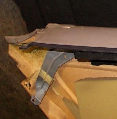

Hallo Saab Gemeinde! Habe wegen schwergängigem Fensterheber meine linke hintere Seiten-Verkleidung im 1997er Saab 900 Cabrio abgebaut! Jetzt versuche ich schon geraume Zeit das Ding wieder einzubauen, aber irgenwie bekomme ich das nicht richtig hin! Problem ist neben dem Styroporblock und dem Schwarzen Abstandshalter die sich gelöst haben (aber schon wieder reingeklebt wurden) vorallem das Blechteil welches hinten anscheinend für Verstärkung sorgt. Es hat sich beim Ausbau zeimlich verzogen und jetzt bin ich nicht sicher wie es genau in der Verkleidung liegt und wie es die anderen teile umschließt! Ist leider nicht selbsterklärend! Hab schon nach Fotos gegoogelt aber nihts richtig passendes gefunden. Kann mir das jemend eventuell beschreiben oder hat sogar Photos davon. Damit wäre mir sehr geholfen! Vielen Dank im voraus!!! LG Henry

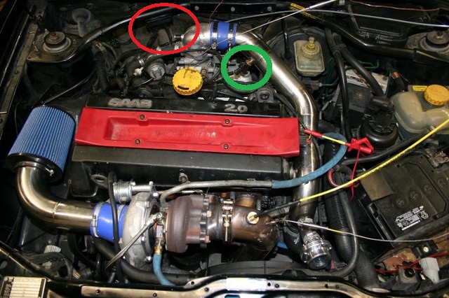

Hallo! Welchen Sensor hat Du ausgebaut!? Der Temperatur-Sensor liegt im Ansaugbereich, den kann man rausschrauben! (Kreis Grün) Der Drucksensor Saugrohr (Kreis rot) liegt bei deinem Motor eigentlich frei und muss nirgens ausgebaut werden! Was ich empfehle: Der Schlauch der vom Drucksensor zur Drosselklappe geht ist öfters undicht oder rutscht ab, am besten auf Dichtigkeit prüfen und auf festen Sitz an beiden Enden kontrollieren! Zur Not komplett mit Klebeband umwickeln und bei Gelegenheit dann wechseln!!

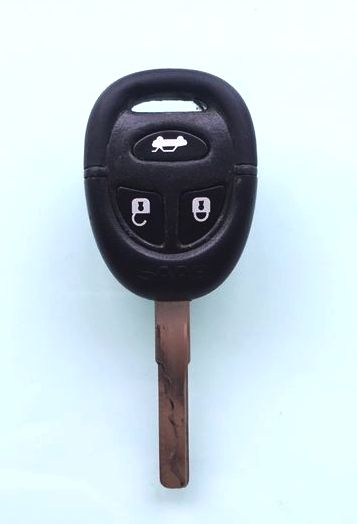

Soweit ich mich erinnern kann müsste die Zusammenfassung eher so lauten: Zussammenfassung: 900 II und späte 9000 (~94 bis 97) Frosch und Schlüssel 9-3 I (bis 2000) Banane und Schlüssel 9-3 I (ab 2001) Schlüssel mit integriertem Funkmodul 9-5 I wieder Schlüssel und mit integriertem Funkmodul 9-3/II Funkschlüssel (Schlüssellos- man steckt das Plastikteil ein)

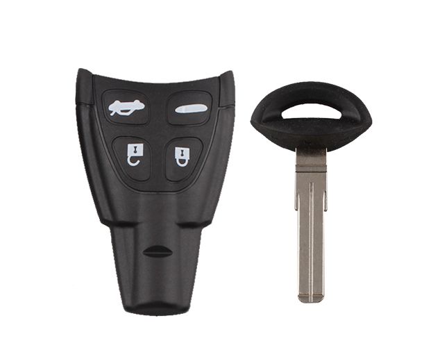

Du meinst sicher diesen Schlüssel hier: !? Ist ja grunsätzlich interessant, dass es geht, aber ist das nicht auch recht unpraktisch wegen dem Handling!? Warum hast denn nicht den vom 9-5 genommen!? LG Henry
