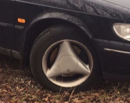

  11. henry2 hat auf henry2's Thema geantwortet in 900 II - 9-3 I
    Hallo! Kennt jmd. diese 3-Spoke Felgen. Sind auf einem 1997er Saab 900! Original Saab oder Zubehör?
