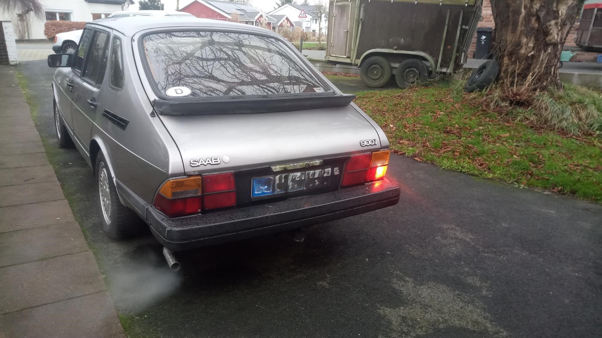

  1. OK. Dann mach ich mal damit weiter, scheint ja die richtige Einstellung zu sein Hier also nun die Stelle, an der geschweißt wurde. Von oben. Unters Auto zu kriechen, hatte ich keine Lust bei dem Wetter.
