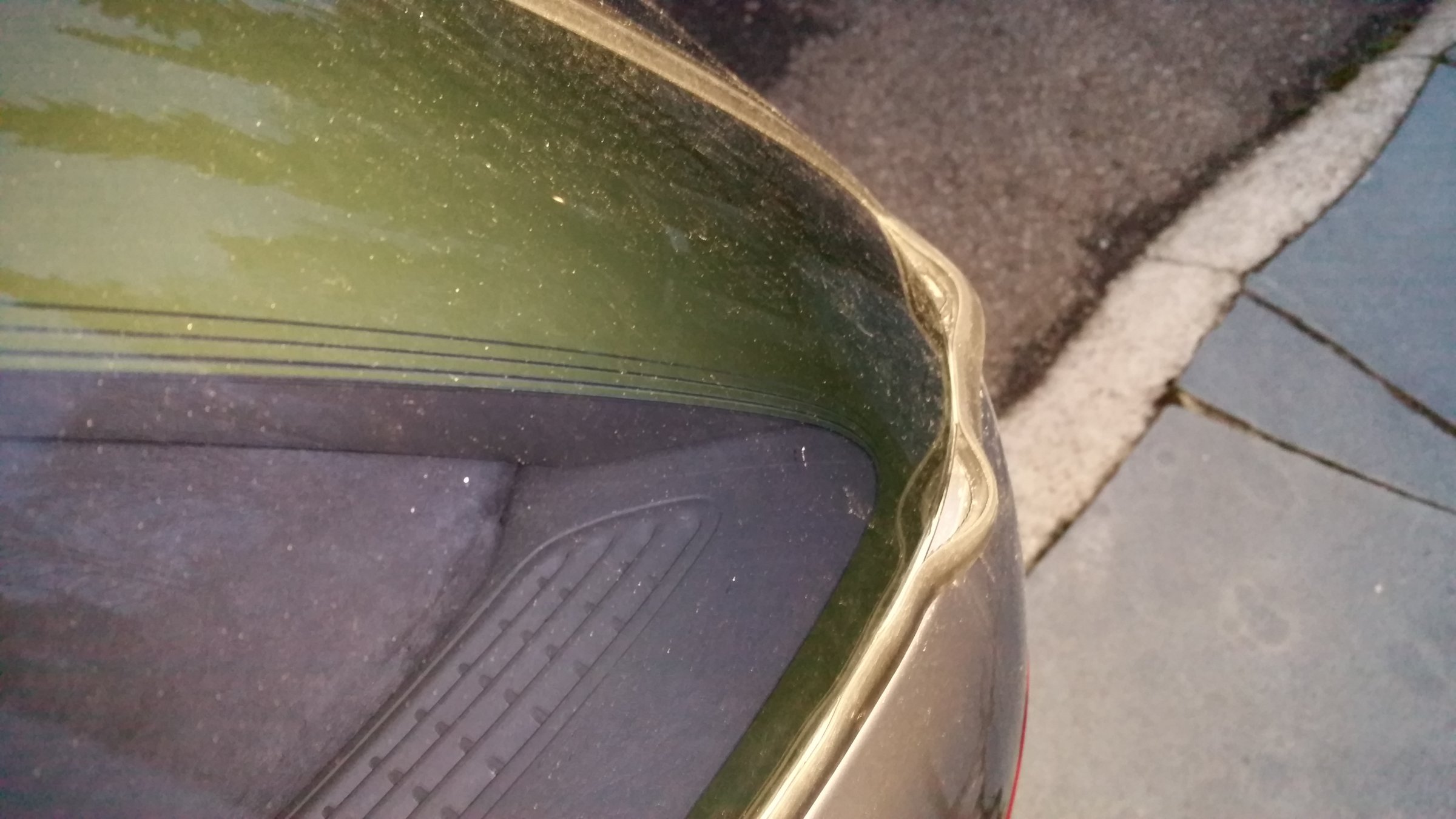

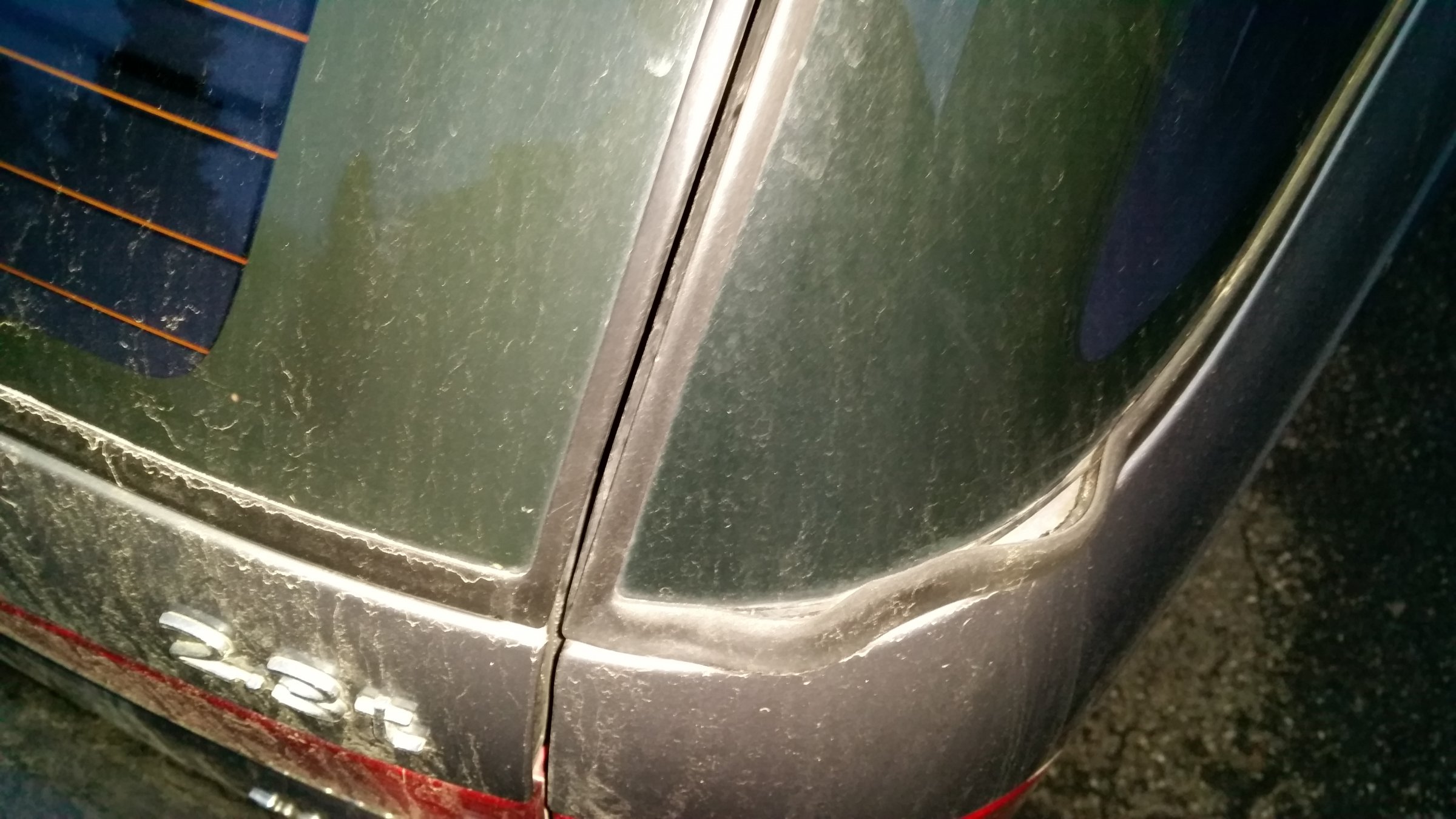

  3. Hallo Zusammen, habe ein kleines Problem mit meinen Dichtgummis der hinteren Seitenscheiben, siehe Fotos. Die lösen sich ab. Das hatte ich letzten Winter schon, aber nicht so stark. Im Sommer ist das wieder weg. Da ziehen sich wieder an die Scheibe. Hat jemand von Euch das auch. Oder ist das bei mir ein Einzelfall. Fahrzeug ist Baujahr 2007. Sollte man die Gummis austauschen?
