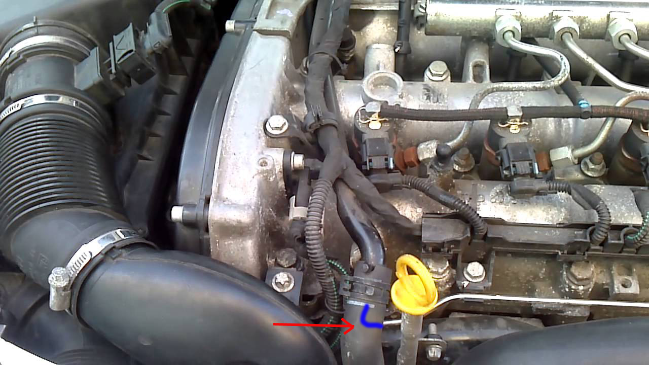

  1. Schon gefunden ... Name: HOSE, OIL SEPARATOR TO TURBOCHARGER INLET PIPE GM Part #: 55351569 OPEL Part #: 5656126 ( Astra-H and Vectra-C with Z19DTH engines )
  2. Hallo, kann jemand bitte mir helfen ? Wie heisst dieser Teil ( Foto ) und welche ist die Teilnummer ? Meine hat ein Riss ( mit blau ) und ich weiss nicht ob es eigentlich gefahrlich ist so weiter zu fahren ... Auto ist 1.9 TiD, BJ 2006, Kombi, 150 PS, Automatik. Vielen Dank im Voraus.
