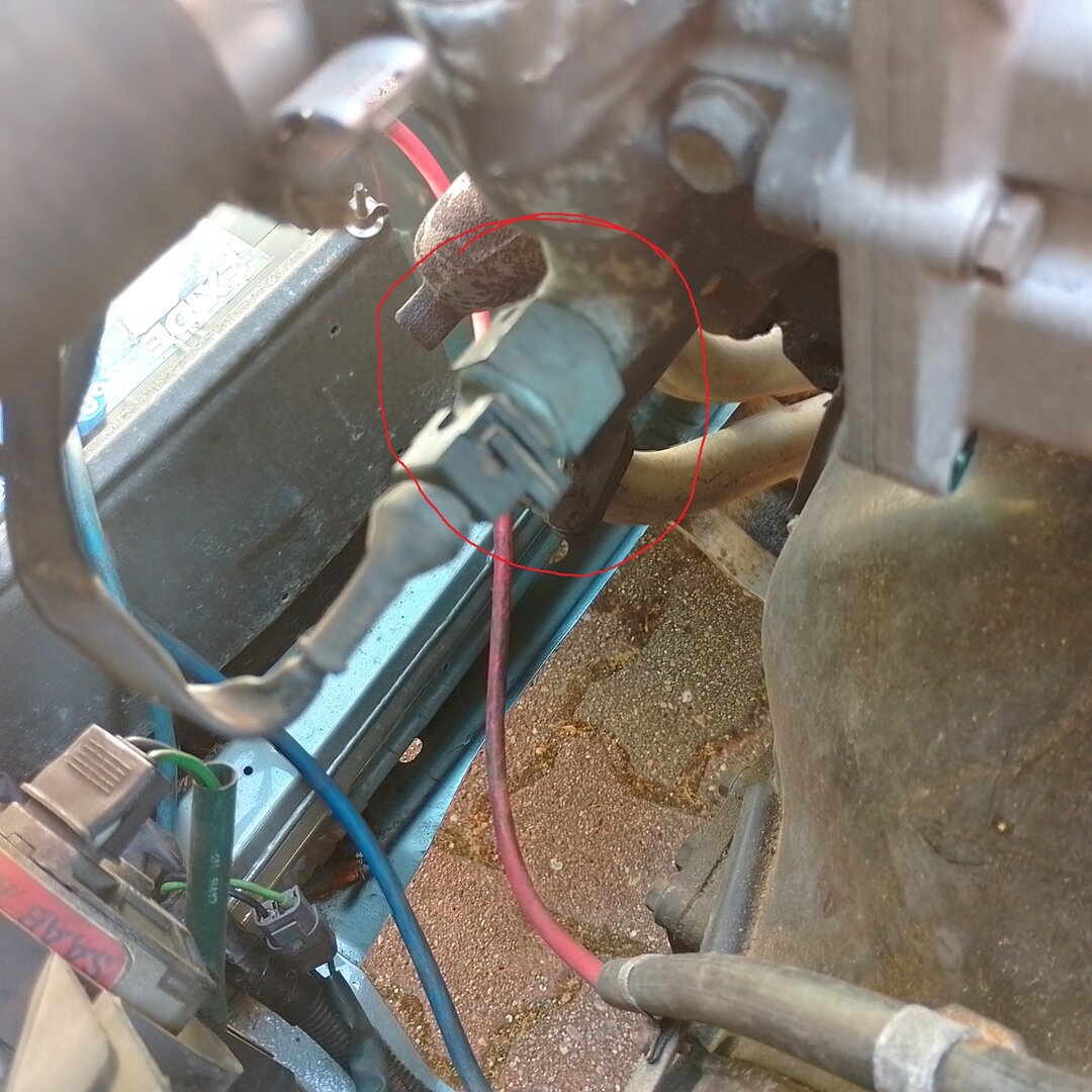

So, der neue TZS ist verbaut, ebenso das Kaltstartventil.... Das spritzt jetzt auch ein, habe es in einen Eimer spritzen lassen 👍🏼 Leider startet der Wagen kalt immernoch extrem schlecht ... Man muss ewig orgeln und dann kommt er auch nur schleppend in Gang ... Ich bin am rätseln, was man nun noch machen könnte 🤔 Ein Zündkerzenwechsel ggf. noch ... Hmm...

Kleines Update .. Der neue TZS liegt nun zu Hause bereit und das KSV habe ich in einem Fachbetrieb überholen lassen.. Lt. dem Bericht war es tatsächlich funktionsunfähig, wurde ultraschallgereinigt und auf dem Prüfstand gemessen und eingestellt.... Sobald ich demnächst alles eingebaut habe, sind die Kaltstartprobleme hoffentlich passé....

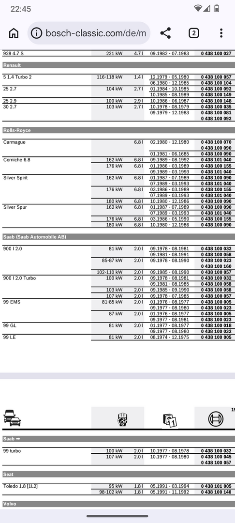

Ich habe soeben Antwort von Bosch-Classic erhalten.... "0280130217 ist seit 03/2006 nicht mehr lieferbar (was mir bekannt war) und es werde keine Alternative angeboten" heißt es da.... Ende... Irgendwie hatte ich mir da etwas mehr erhofft
