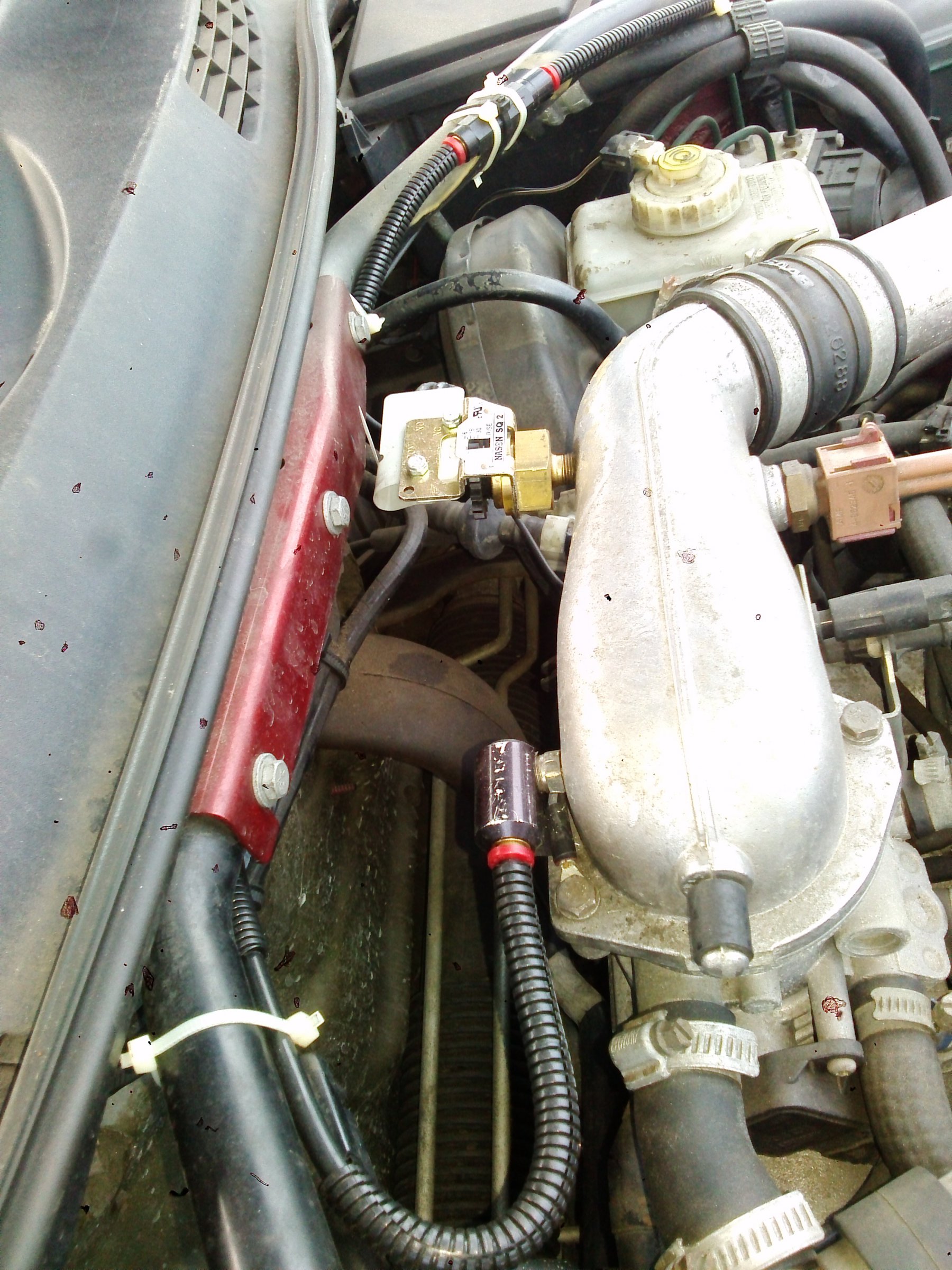

  14. Guten Abend, majoja02 jep richtig erkannt, zur Düse, in meinen ersten Saab 9000 war die Düse fast in der gleichen Position wie bei dir, nur halt am Druckrohr, später habe ich die Düse mal als Test zum LLK Ausgang platziert, gefühlt hatte es kein unterschied ergeben gehabt. Da mein Bruder es bei seinem 902 vor der Drosselklappe hatte, haben wir es dann so übernommen. War eine Empfehlung von einem Japan Tuner hier um die Ecke, der viele Evo´s damit bestückt. Speziell zur Pumpe hinten im Kofferraum, im 9000 und im 902 von meinen Bruder wurden die Pumpe und der Behälter auch hinten Platziert, Druckverlust hab ich auch nie im 10 minütigem Trockenversuch gesehen gehabt. Die Schläuche waren bis jetzt immer Hartkunststoffdruckschläuche, da dehnt sich auch nichts.

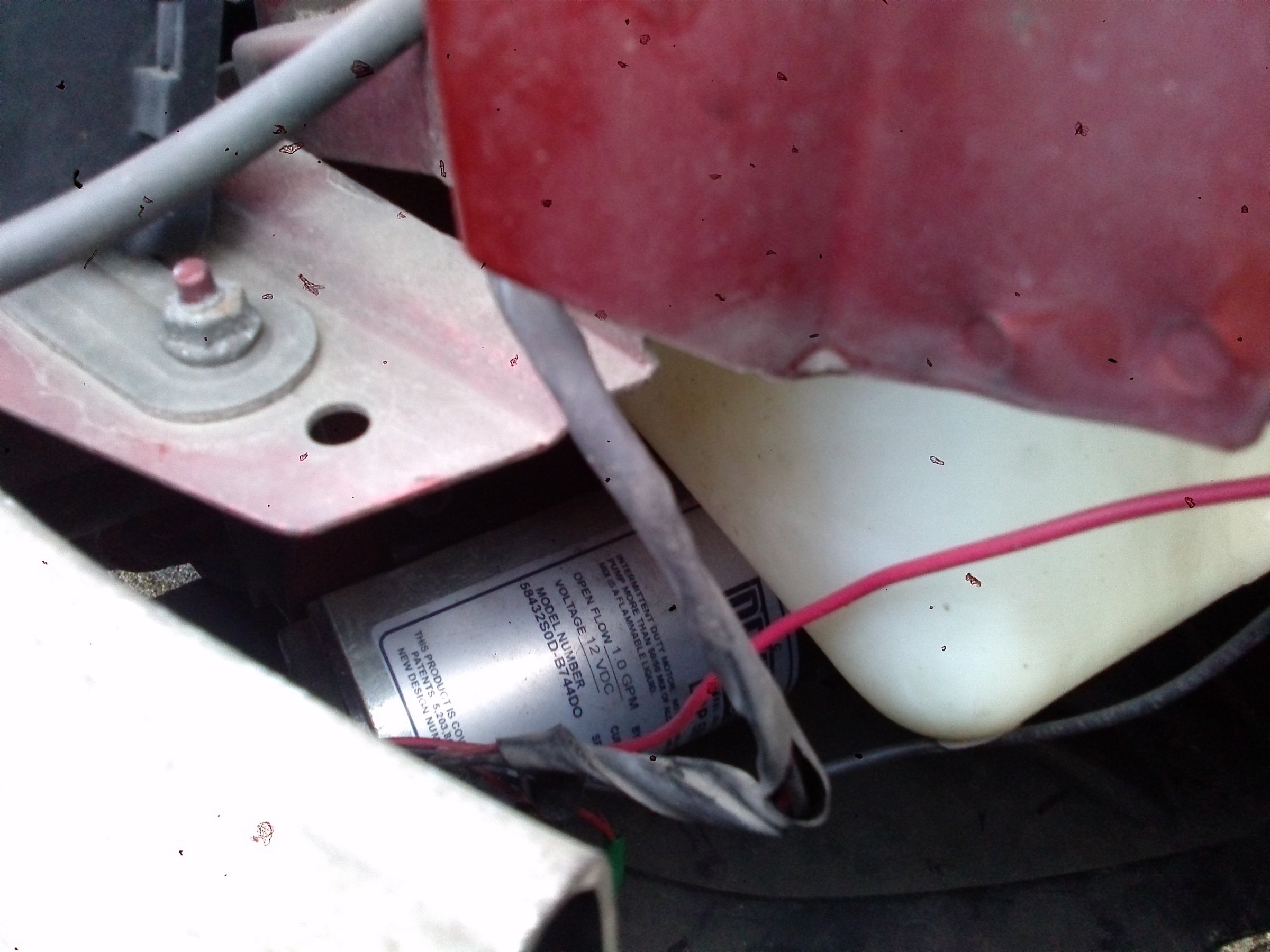

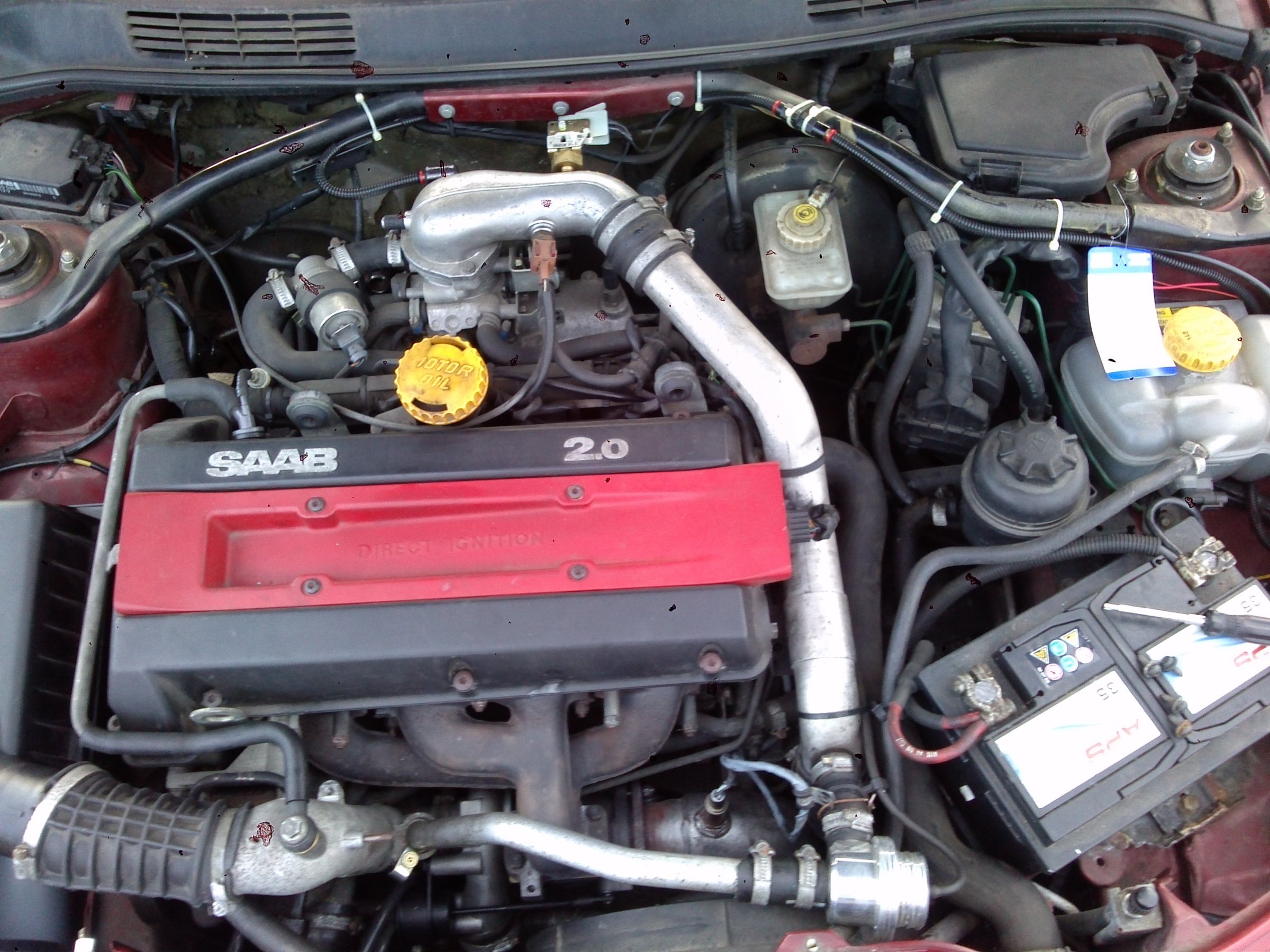

  16. Und auch schon mal mit Ethanol zum Wasser gemischt, da wirst du erst Freude dran finden. Und wo hast du den dein Wasser-Ethanol Behälter platziert. hatte am Anfang hinten im Kofferraum, bis ich mich entschied den Wischwasser Behälter zu benutzen. Hab die Pumpe unter den Behälter montiert. Mal einige Bilder wie es bei mir aussehen tut.
