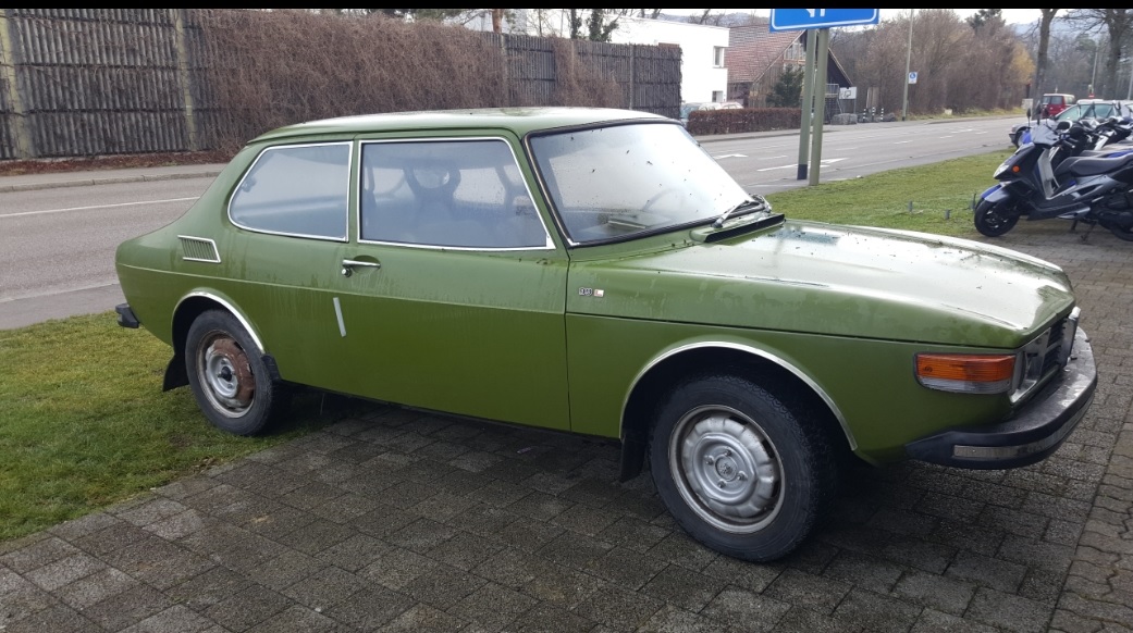

    Hallo ich bin am Aufbau eines 99ers von 1973, welchen ich mit dem 5 Gang Getriebe von einem 900er umrüsten möchte, nun stehe ich vor einem Rätsel: die Antriebswellenführungen am Getribe des 5 g. getriebe haben eine andere Länge und einen anderen Durchmesser, ich habe von einem Teile Händler 2 Kisten Antriebswellen erhalten um eine mögliche Lösung bzw. Kombination zu finden diese zu bestücken. Ich sehe keinen Lösungswek, haz jemand einen Tip?

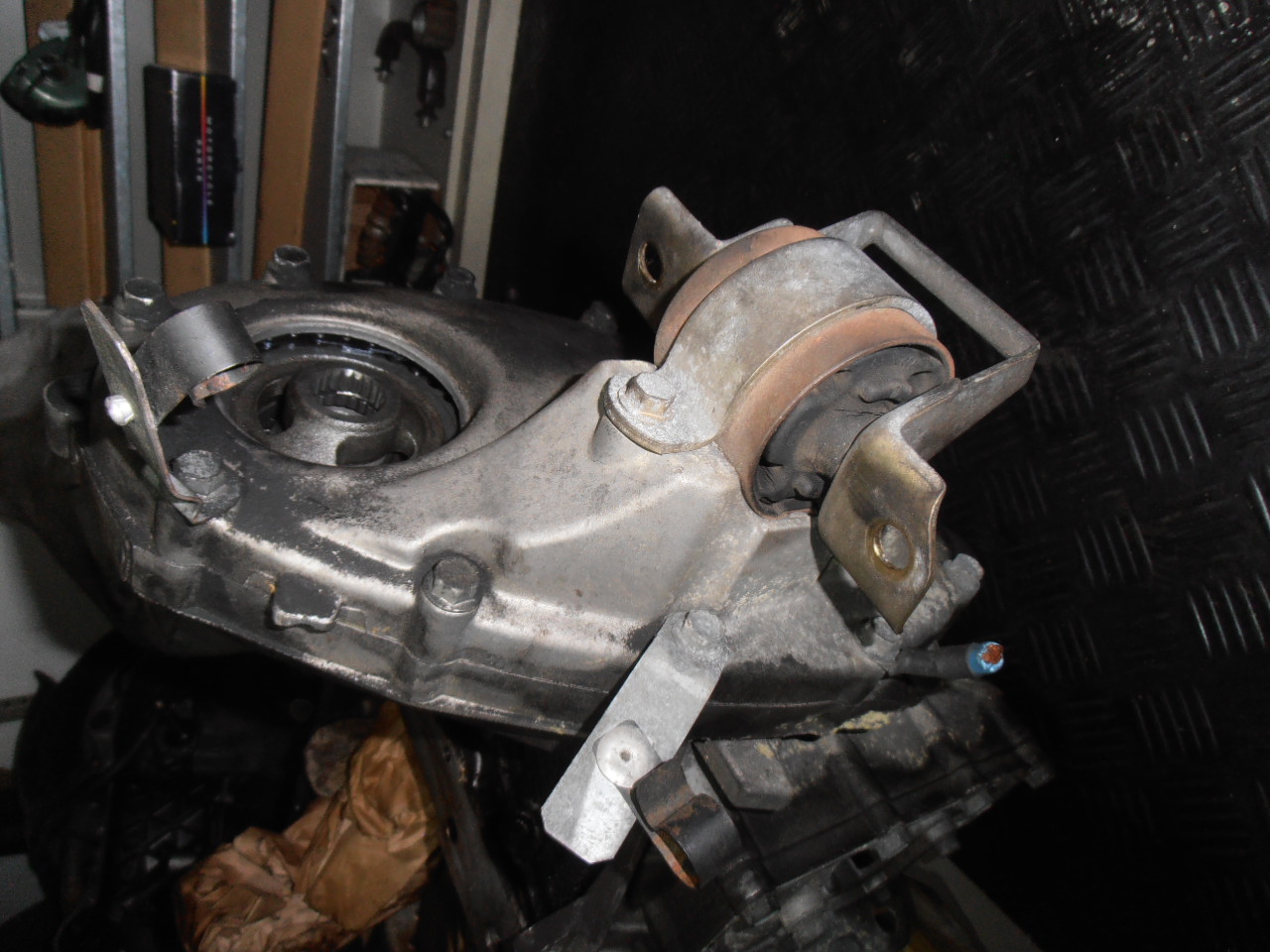

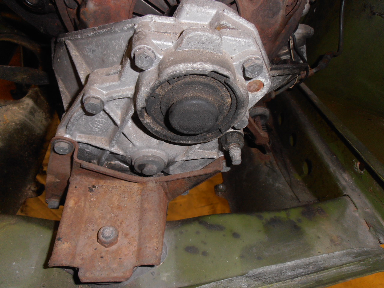

  8. habe mal 2 Bilder gemacht, die Aufhängung ist anders, ich denke werde ein neues Gummilager bzw Halterung anfertigen, wird wohl das einfachste sein
  9. hallo zusammen der 99er wurde 1977 stillgelegt, ich baue mir den neu auf für den Einsatz an Historischen Gleichmässigkeits Rallyes, da Fahre ich jeweils auf eigener Achse hin, ein 5 Gang Getriebe würde auf der Autobahn die Drehzahl und den Geräuschpegel absenken (hoffe ich) Ich hoffe es klappt, ihr werdet es erfahren :-) danke für eure Hilfreichen Tips ! der hat Hydraulische Kupplungsbetätigung, die Nehmer Zylinder von 4 und 5 Gang sind unterschiedlich.

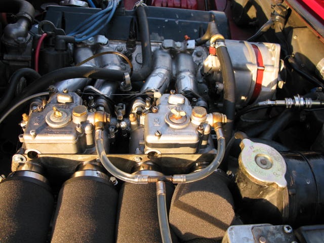

  14. [ATTACH]59934.vB[/ATTACH] [ATTACH]59935.vB[/ATTACH]der umbau ist nahezu vollendet,ich habe entegen allen empehlungen 40er weber montiert (anstelle von 45er) die bestückung habe ich bewusst auf gutes drehmoment ausgelegt, mit relativ kleinen venturis (30er) die feinabstimmung werde ich noch mit der lambdasonde vornehmen. Der motor nimmt das Gas aus dem Drehzahlkeller spontan an, selbst 4ter Gang und 1200/min ist kein problem. Der verbrauch ist ca. 1,5 liter gestiegen, der Spassfaktor um ein vielfaches !!
  15. Hallo Gerald danke für den Tip, ich habe mir selbst eine Ansaugbrücke gebaut, und Weber Vergaser aus meiner "Jugendzeit" neu aufbereitet, nun ist das ganze Montiert, jedoch noch nicht abgestimmt die Gasbetätigung ist auch noch auf dem weg zu mir. Testläufe im Leerlauf lassen gutes erahnen, die Gasannahme ist sehr Spontan. es war richtig viel Arbeit, aber ich denke es hat sich gelohnt. Details mit Bild Folgt. Gruss Düsentrieb
