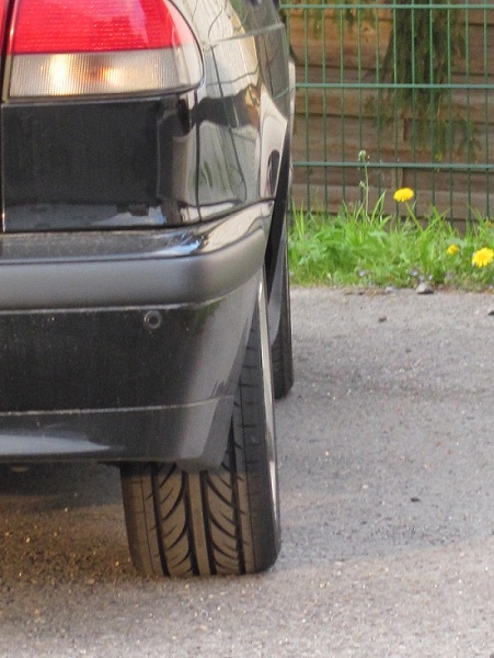

  19. Hier nun noch ein Bild vom Saab selbst.[ATTACH]62745.vB[/ATTACH]

  22. Also, die Reifen sind nur hinten gelaufen. Ich werde nachher mal Bilder machen und einstellen. Dann kann man hoffentlich mehr sagen. Danke euch schon mal für die vielen Tipps.
