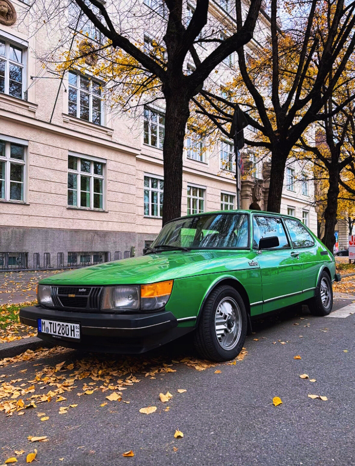

  2. Hallo zusammen, Nach (leider) langer Abwesenheit vom Forum nach dem Verkauf meines 1990 900 Turbo Cabrio hab ich in den letzten Monaten 2x ‚zugeschlagen‘ 🤩 Ein 1979 900 Turbo in Akaziengrün im Sommer und nun ein 9-3 Turbo X SportCombi Schalter :) War selbst 7 Jahre in Schweden und hatte zuvor auch bei Saab gearbeitet - fühlt sich gut an ‚wieder zurück‘ zu sein! Beste Saab-Grüße aus München!
  3. Ich hab ihn gekauft…ungesehen…läuft super! Bin sehr happy! Der Verkäufer hätte auch eine grüne Innenausstattung gehabt…war selbst 7 Jahre in Schweden und hab auch bei Saab gearbeitet…einer der coolsten Saabs die es gibt finde ich in dieser Farbe mit den Inca-Felgen… :)
