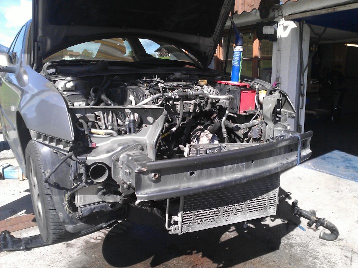

  2. Hallo Fabi, Gestern war es bei mir soweit (Operation Ansaugkrümmer tauschen) Fazit: Ohne erfahrerenen Schrauber an deiner Seite besser die Finger davon lassen.. (War 9 Stunden übelste Schinderei ) Stehbolzen sind sehr unzugänglich und sollte einer abreisen bzw. schon gerissen sein.. Dann wirds übel.. (Abbau von Stoßstange, Klima-Kondensator, Kühler,) Anbei noch ein Bild... Darauf siehst du wo der Krümmer abzubauen ist.. Hoffe das hilft.. Lg Chris
