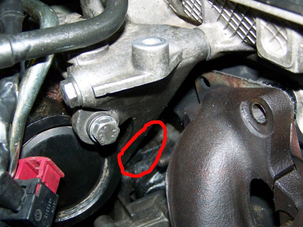

  19. Schweißen fällt schon mal aus, weil ich keinen Starkstromanschluss, in der TG, habe. Und bei mir steckt der Rest auch auf guten 2mm, hinter der Lochkante, drin Werde das Teil schon rausbekommen. Die Werkstatt nebenan hat da paar interessante Sachen auf Lager und am Montag kommt einer vorbei und richtet das. Einen Bolzenausdrehersatz haben die mir mitgegeben und gesagt, dass erst der Krümmer raus soll und ich erst dann mit dem Bolzenausdreher arbeiten muss. Man darf keinen zu weiten Abstand zur Bohrung haben. Und wie immer, kann ich mit den Bemerkungen "Klettverschluss", etc. Nichts anfangen!!! Weiß auch nicht, was weswegen - deswegen passiert. MfG

  21. Mit Anschweißen von Mutter ist da nichts mehr zu machen, weil nix übersteht. Ich habe gehöft, dass man da was mit nem Winkelbohrer machen kann. Nur weiß ich nicht, welche spez. Aufsätze man da nehmen muss. Und mit welchen Werkzeugen/Techniken sollte man an die anderen Bolzen gehen? Zu meiner Vorspannfrage wisst ihr auch nix Genaueres? MfG PS: Die Bolzen sind aber nicht zufällig noch verklebt?

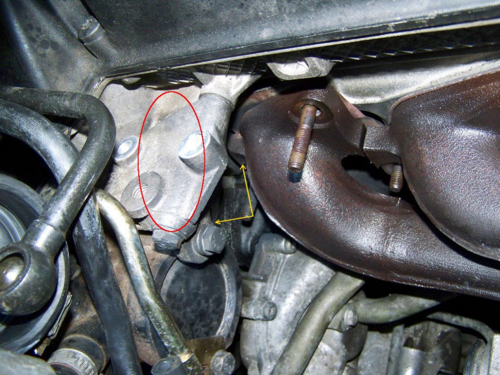

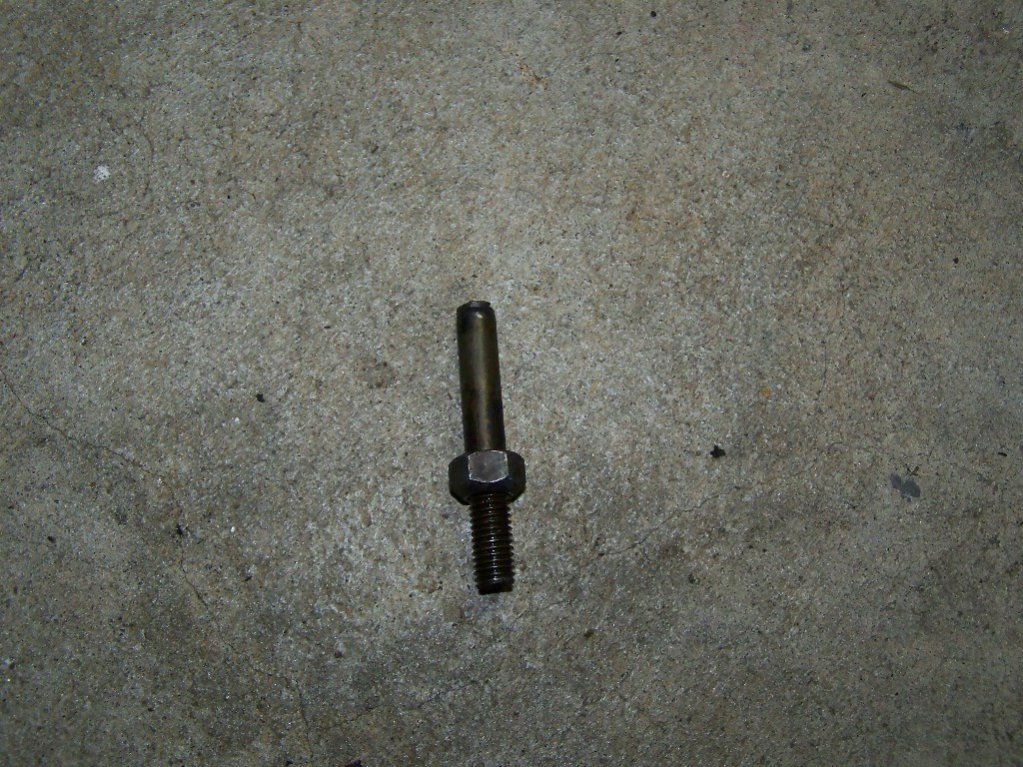

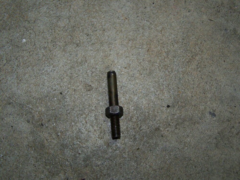

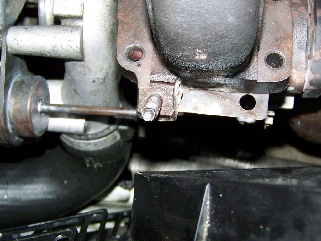

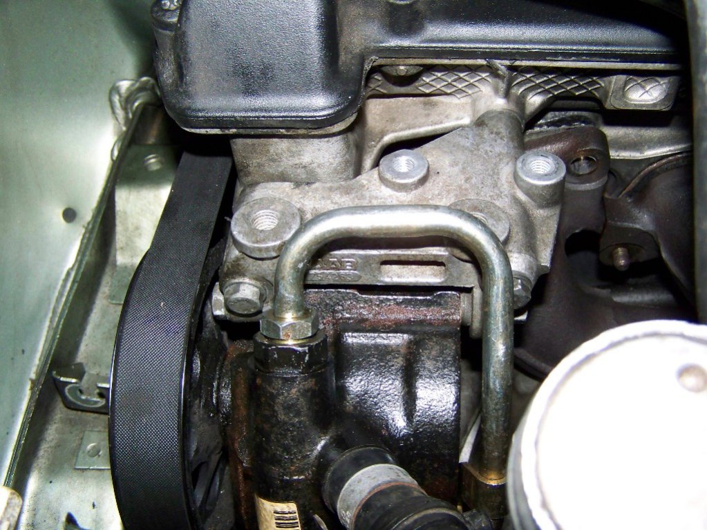

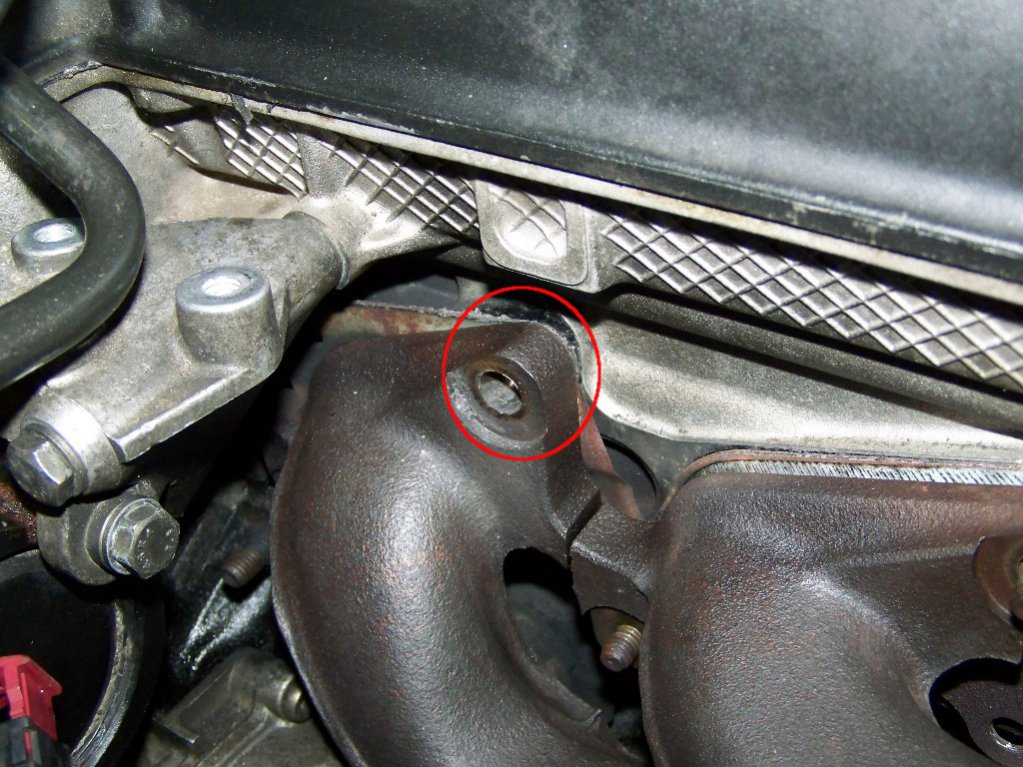

  22. So, jetzt habe ich mich wieder beruhigt, weil ich heute nicht an dem Auto dran war. Zu meinem Problem, was sich mir stellt und ich hoffe noch immer, dass ich keinen Bock geschossen habe! -Erklärung, wenn ich vor dem Fz stehe.- Ich wollte gestern den Krümmer wechseln und habe dazu alle Muttern gelöst. Das ging alles ohne Knacken und der äüßerst rechte Bolzen kam mit der Mutter zusammen raus! Jetzt wollte ich den Krümmer nach vorn abziehen und musste feststellen, dass er an 2 Stellen festhängt. 1.http://www.saab-cars.de/attachments/900-ii-9-3-i/96304-abgaskruemmer-planschleifen-lassen-1.jpg http://www.saab-cars.de/attachments/900-ii-9-3-i/96306-abgaskruemmer-planschleifen-lassen-3.jpg http://www.saab-cars.de/attachments/900-ii-9-3-i/96318-abgaskruemmer-planschleifen-lassen-6.jpg Hier kann ich den Krümmer nicht über die Bolzen bekommen, weil die äußerst linke Ecke, an diesem silbernen Halter, für Servopumpe und Motoröse, hängen bleibt. Den lange Bolzen brach beim Versuch, ihn rauszudrehen, komplett ab und jetzt sind noch ein guter cm, im Block drin! Den silbernen Halter auszubauen, führte dazu, dass die Spannung des Rippenriems einfach zu stark ist und ich es vorsichtshalber wieder zurückgebaut habe, bevor noch mehr schief läuft. (Die Rolle zog sich nach Links rüber und lag dann auf der unteren großen Scheibe auf.) Jetzt gibt es da ja den Riemenvorspanner! Zieht man den mit Hilfe eines Hebels nach vorn -Fahrtrichtung- oder drückt man den nach hinten, um den Riemen zu entspannen. Hatte es anfangs versucht aber erstens habe ich keinen geeigneten Hebel, weil immer die Domstrebe im Weg ist und zum Anderen weiß ich nicht genau ob da wirklich so viel Spannung drauf ist, wie ich feststellen musste. Jetzt wollte ich nicht mit aller Gewalt da rumhebeln und dabei vielleicht noch was ausbrechen. (Der Bolzen war schon genug!) Ich habe es mit der Nussverlängerung versucht, weil die in das kleine Rechteck reinpasste. Welches Werkzeug nehmt IHR dazu und muss da wirklich sehr viel Kraft dahinter, um den Riemen entlassten zu können? Oder muss man vorher noch was anderes machen, damit der Riemen entlastet werden kann? Wie lang muss der Hebel den sein? Mache mir da Sorgen um dieses Rechteck und will es nicht ausbrechen! Ich muss aber irgendwie diesen silbernen Halter zur Seite bekommen, um den Krümmer ausbauen zu können. 2. http://www.saab-cars.de/attachments/900-ii-9-3-i/96305-abgaskruemmer-planschleifen-lassen-2.jpg Hier bleibt der Krümmer mit dem Bolzen am Lüfter hängen. 3. http://www.saab-cars.de/attachments/900-ii-9-3-i/96307-abgaskruemmer-planschleifen-lassen-4.jpghttp://www.saab-cars.de/attachments/900-ii-9-3-i/96308-abgaskruemmer-planschleifen-lassen-5.jpg Und hier mein "Hauptproblem" Der brach ohne große Kraftaufwendung ab. Das hätte ich wohl erst versuchen sollen, nachdem der Krümmer draußen ist. Ich hatte dazu zwei Muttern aufgeschraubt und wollte so den Bolzen lösen. Da war wohl der Abstand und die Kraftübertragung zu lang. Jetzt steckt noch ein Stück drin und irgendwie sieht es so aus, als würden die Bolzen, mit dem Aluguss verschmoltzen sein. Es schaut auch kein Reststück mehr raus! Was muss ich jetzt machen, um den Rest herausrauszubekommen? Welche speziellen Werkzeuge sollte man da nutzen? (Kopf raus, ist nicht, weil dann kann ich den Bock verkaufen!) Sollte ich jetzt lieber die anderen Bolzen drin lassen und wenn nicht, wie und vor allem, mit welchen "Gerätschaften" und Hilfsmitteln schraubt IHR die Bolzen raus? (Der Motor ist ja jetzt wieder kalt.) Muss man wieder was Erwärmen? Wenn ja, was und mit welchen Hilfsmitteln? Da bin ich mit meinen Kenntnissen echt am Ende. Fakt ist nur, dass die "Saabine" momentan nicht fahrbereit ist!!! Für Eure Hilfe, bedanke ich mich im Voraus!
