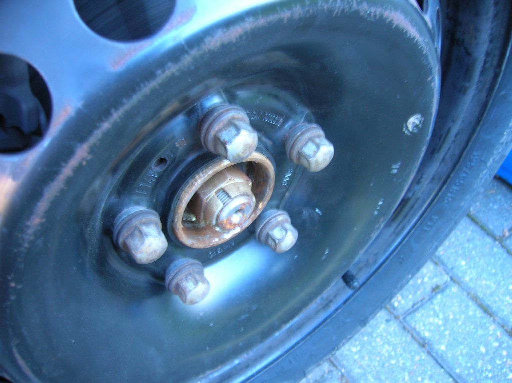

  1. ...naja, vielleicht ich das wirklich bloß mein persönliches Empfinden, aber es sieht irgendwie so aus, als würden die konisch geformten Schrauben einfach nicht auf die Felgen gehören. Ragen die wirklich immer so weit raus?
  2. Hallo zusammen, also... ich habe mich heute mal daran gemacht, die Winterreifen aufzuziehen und als ich den ersten montiert hatte, fiel mir spontan auf, dass es irgendwie merkwürdig aussah, wie die Radmuttern aus den Löchern ragten. Bei den Alufelgen sitzt der konisch geformte Teil der Radmutter in einer ebenso geformten Öffnung, während er bei der Stahlfelge einfach nur "obendrauf" sitzt. [ATTACH]67256.vB[/ATTACH] Muss das so??? Ich habe mich jetzt erstmal dazu enstchieden, weiter mit Sommrreifen zu fahren, so akut ist die Lage ja noch nicht. Danke und allen ein schönes Wochenende! MfG, Jablonski
  3. Ich habe gerade nachgeschaut - es sind bereits die Radschrauben mit flexiblem Konus verbaut. Dann steht dem Radwechsel also nichts mehr im Wege! Vielen Dank für die schnelle, kompetente Hilfe!!! MfG, Jablonski
  4. Ok - da hätte ich auch selbst drauf kommen können ;-) Herzlichen Dank!
  5. Erstmal danke für die Antworten! Woran genau erkenne ich denn dann, ob es sich um die neueren Schrauben handelt? Mein Wagen ist EZ 12/03, Modelljahr 2004 - - - Aktualisiert - - - Erstmal danke für die Antworten! Woran genau erkenne ich denn dann, ob es sich um die neueren Schrauben handelt? Mein Wagen ist EZ 12/03, Modelljahr 2004
