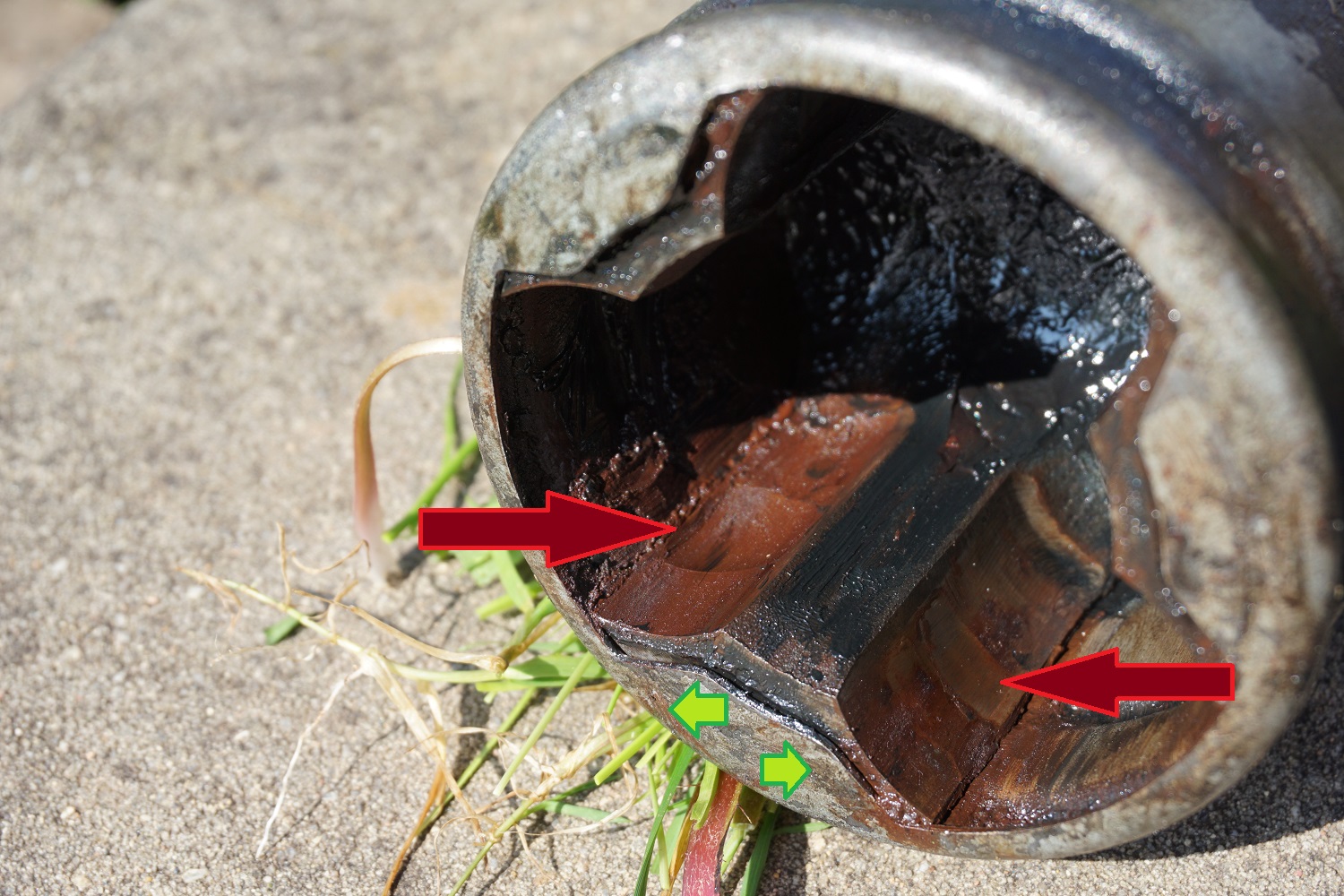

  14. So nach einem Jahr kann man denke ich mal die Lösung posten. Habe es letztens reparieren lassen. Ich schätze mal das Bild sagt alles. Die roten Pfeile zeigen die ausgeschlagene Nut. Das Gehäuse bzw der äußere Topf war ebenfalls locker, man konnte ihn 5mm hin und her drehen. Auf der linken Seite klappert es mittlerweile auch, bzw. bei der Gas Wegnahme gibt es hin und wieder einen kleinen Ruck.... Naja muss ich mir die Seite halt auch noch anschauen. Ich danke euch für die Tipps
