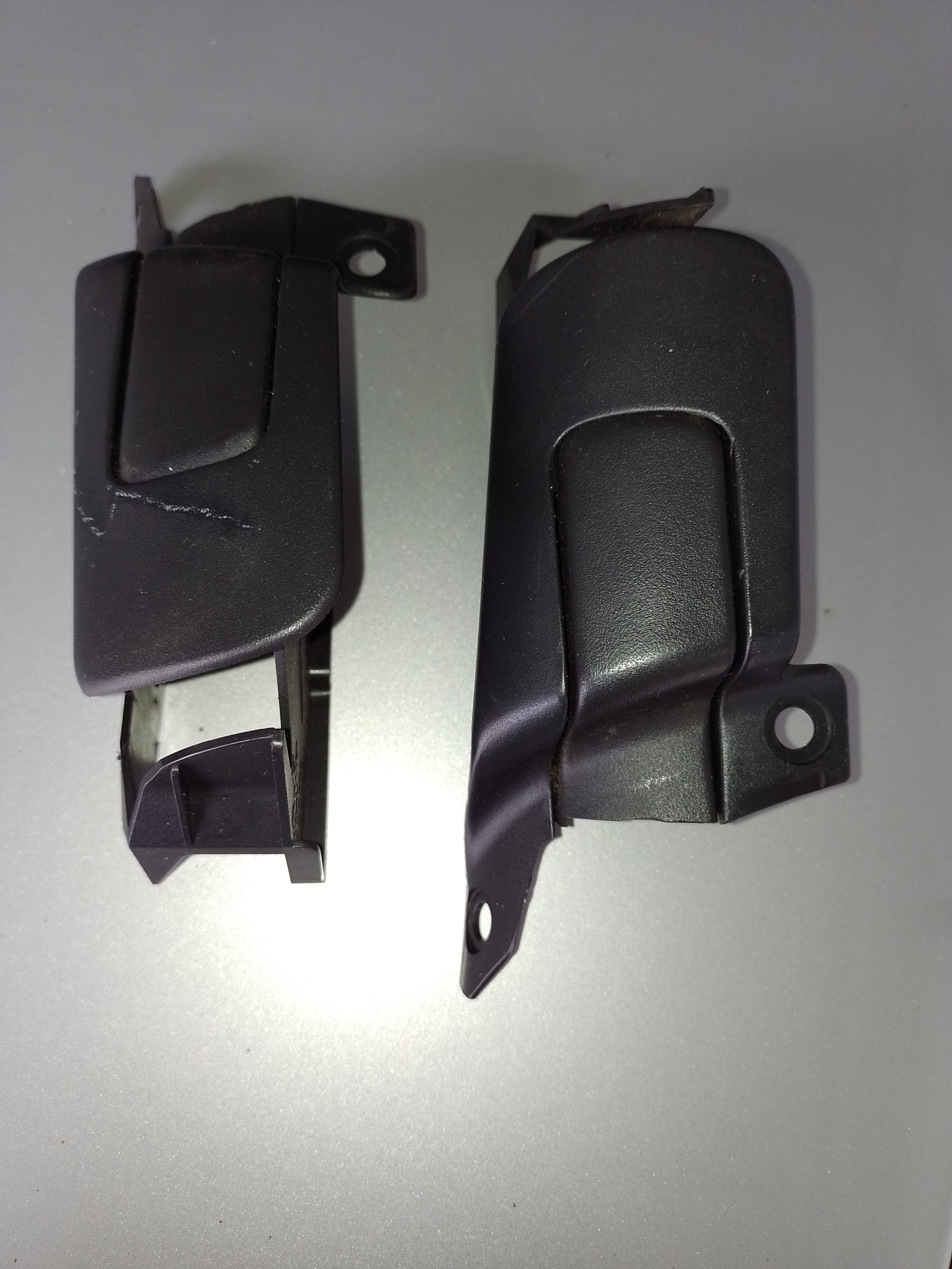

Hallo AerOlli, da ich seinerzeit einen Termin bzgl Ölwechsel u. a. in der Werkstatt hatte habe ich es direkt vor Ort machen lassen. Aus genau dem Grund dass die Verkleidung raus muss. Und ich manchmal fünf Daumen an einer Hand habe:smile: Und selbst dann ist es wohl nicht so ganz trivial gewesen. Und, auch der Ersatz ist mittlerweile wieder defekt. Es lag bei mir vermutlich nicht nur am altersbedingten Verschleiß sondern ich vermute das mein Verdeck/Gestänge/wasauchimmer beim Bedienen nicht ganz sauber diesen Schieber trifft. Der Ersatz war definitiv leichtgängig und auch mit Gleitmittel versehen worden bevor dieser eingesetzt wurde. Solltest Du das also den Tausch vornehmen dann darauf achten ob es tatsächlich nicht an einem möglichen falschen Aufsetzen des Verschlusses liegt. Gerade die Rechnung rausgesucht, der Einbau hat mich 100€ gekostet wurde mit 9 AW angegeben. Vermutlich gibt es Werkstätten oder Schrauber die es günstiger machen können. Ich bin aber mir deren Arbeiten seit 20 Jahren zufrieden. Wie viel dir deine Zeit Wert ist und wie deine Fähigkeiten sind kannst nur Du beurteilen. Ich mit 67 bin da leider nicht mehr ganz so beweglich. Wünsche dir aber die richtige Entscheidung zu treffen. Ja mich stört so etwas auch ........

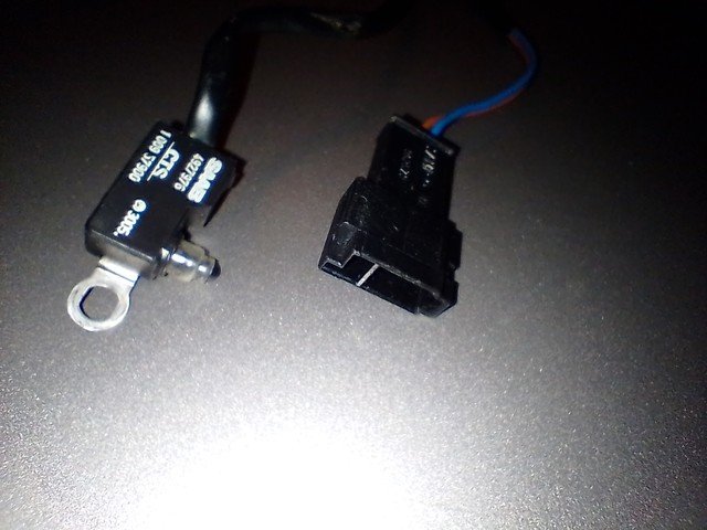

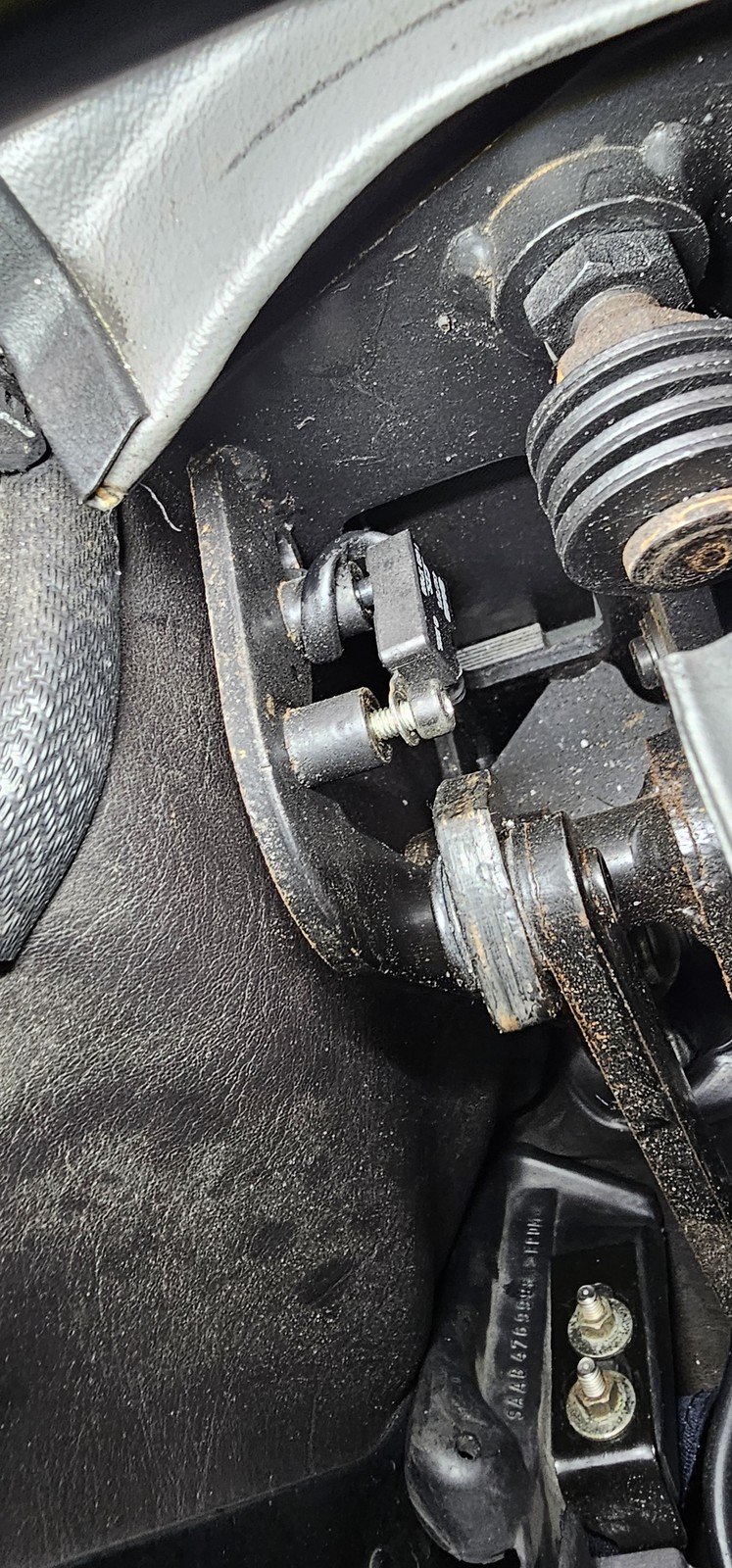

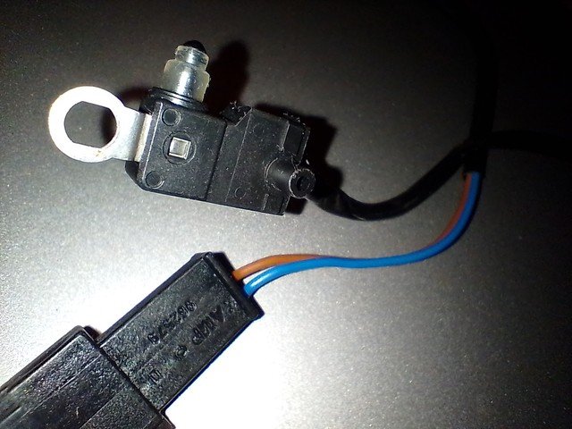

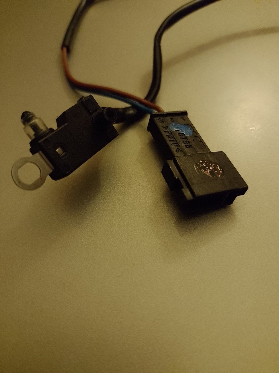

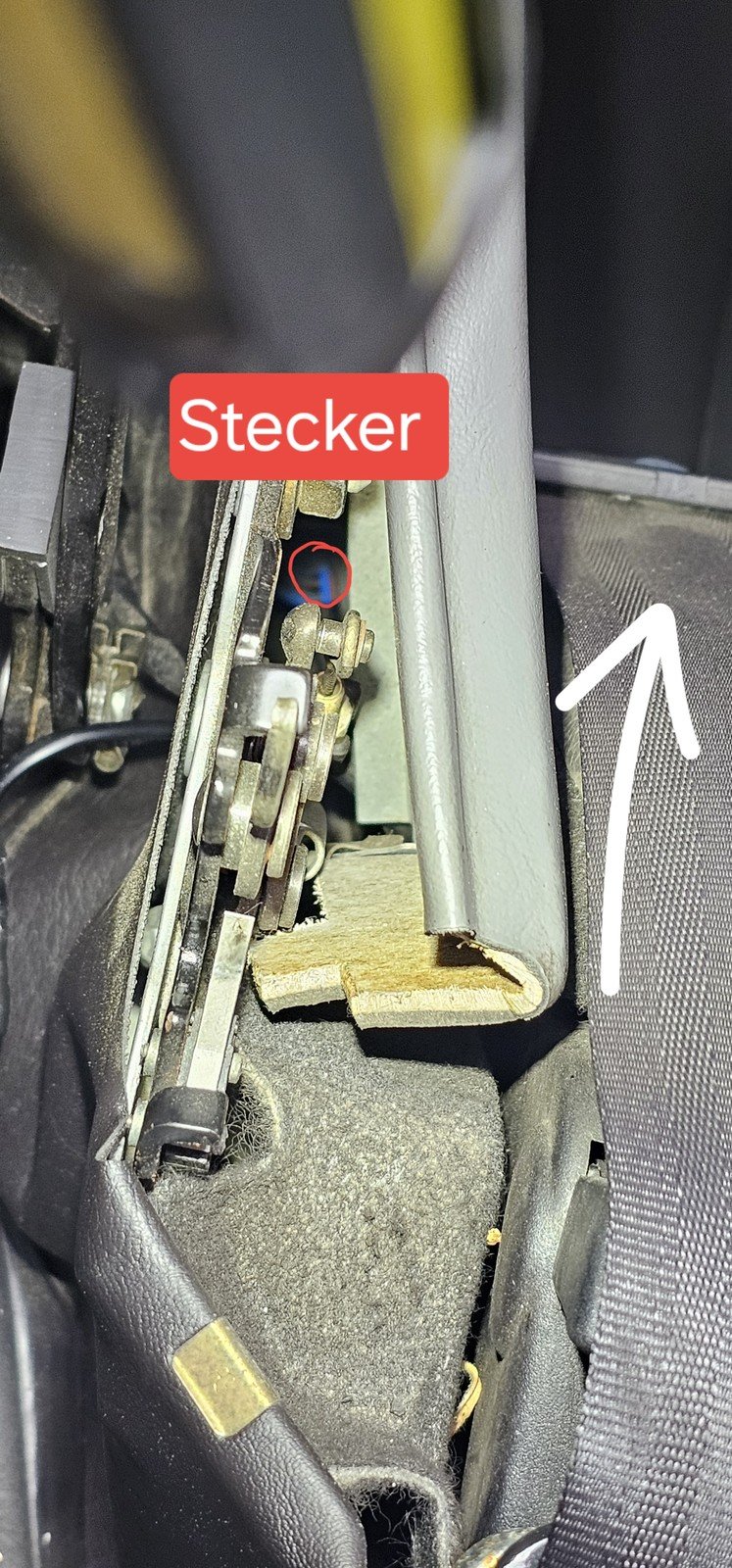

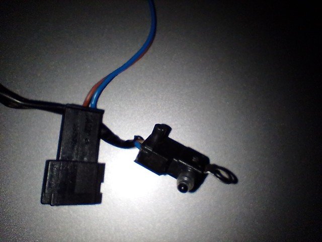

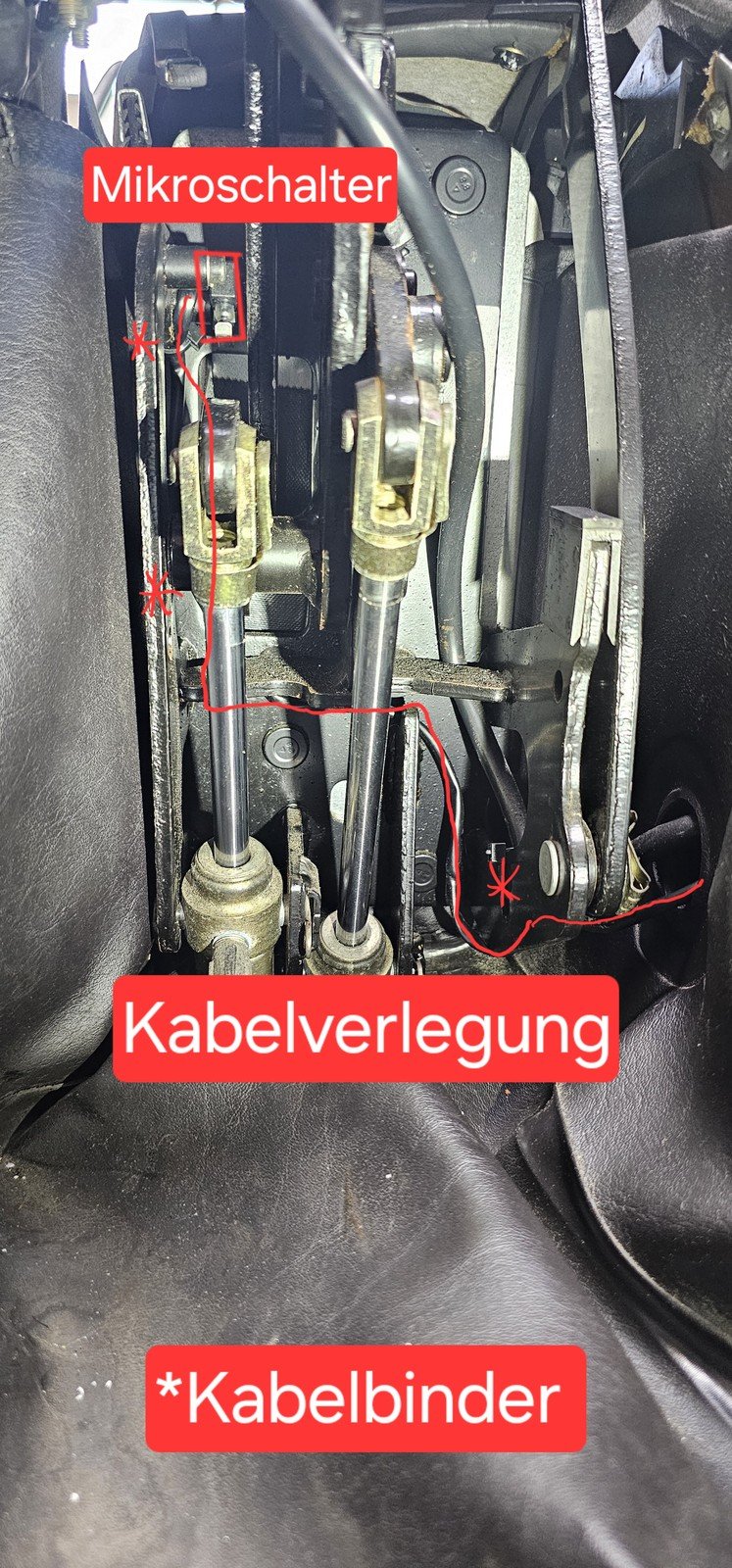

Hallo und guten Morgähn, wie viele hatte auch ich ein Problem beim Öffnen des Daches bei meinem 93-I. Laut TECH war es der 5. Spriegel. Dazu gibt es natürlich reichlich Beiträge, fand aber keinen der ähnlich meinem ist. Sonst bitte verschieben. Beim öffnen des Daches blieb es stehen in einer Position in der man im Sitzen noch gerade mit ausgestrecktem Arm an den Griff kam. Lies ich den Hebel zum Öffnen los und betätigte diese erneut fiel das Dach ein kleines Stück herunter und öffnete danach problemlos bis zum Ende. Es waren sich bis dahin alle einig dass es sich dabei wohl um einen der hydraulischen Teile handeln wird. Die leider alle unterschiedlich sind und mittel TECH auch nicht genau bestimmt werden können. Ich fand hier im Forum dann einen Beitrag in dem [mention=585]bantansai[/mention] einer Fahrerin relativ zeitnah und schnell mit ihrem Dachproblem helfen konnte. Meine Frage an [mention=585]bantansai[/mention] ob er sich mein Problem mal anschauen könne wurde schnell beantwortet und auf den nächsten (Sonntag) Tag terminiert. Das Problem konnte nicht direkt gelöst werden doch der Fehler konnte lokalisiert werden. Durch suchen im WIS konnten wir vor Ort feststellen das eine Feder die über dem eigentlichen Taster liegt wohl abgebrochen ist. Es war demnach vermutlich nur ein Mikroschalter der einen Kontakt gibt wenn das Verdeck einen bestimmte Position erreicht hat. Es gibt einen ähnlichen Schalter Mikroschalter 5. Spriegel hier. Der Preis ist natürlich heftig für einen solchen Schalter. Vllt kennt ja hier jemand eine Bezugsquelle, ein Kabel daran anzubringen sollte dann ein geringes Problem sein Ich konnte einen gebrauchten Schalter auftreiben der dann zwecks einfacherem Einbau aber das Kabel auch durchtrennt und nur der Schalter am verlegten Original gekrimmt wurde. Erspart so den Ausbau der hinteren linken Verkleidung. Noch ein paar Bilder die vllt helfen können falls jemand auch nur einen defekten Schalter hat. Detailfotos vom defekten Schalter, an dem die Feder fehlt Noch einmal meinen ausdrücklichen Dank an [mention=585]bantansai[/mention] für die Hilfe und seine Zeit.

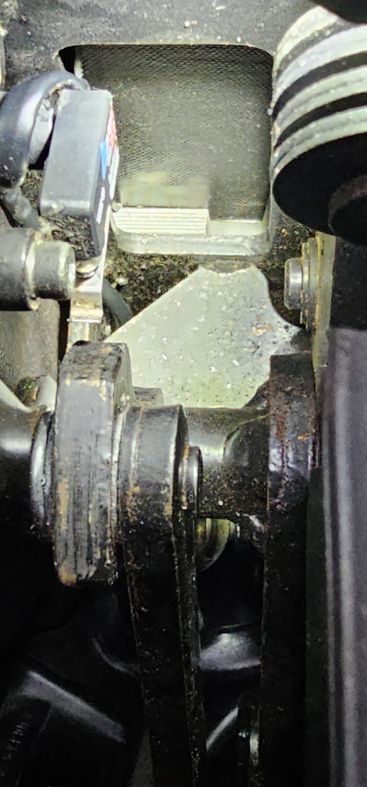

Gummidichtung Verdeck SAAB 9-3 I YS3D Bj. 2002

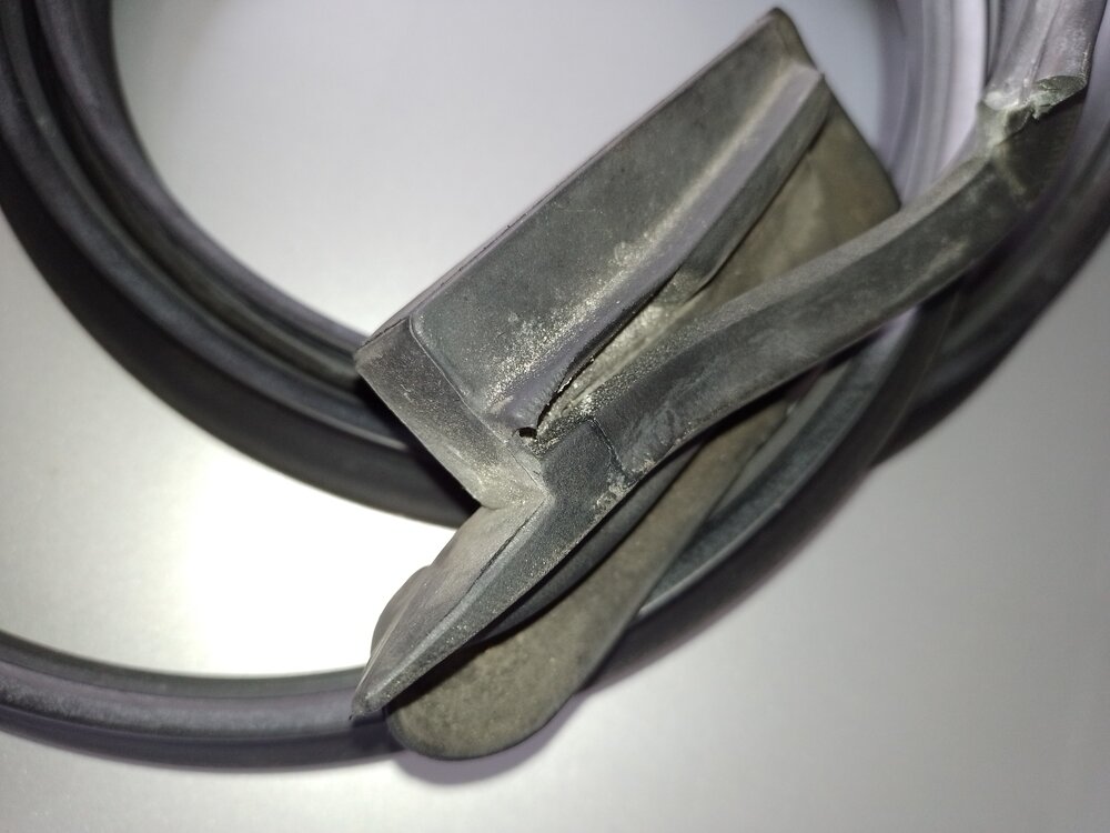

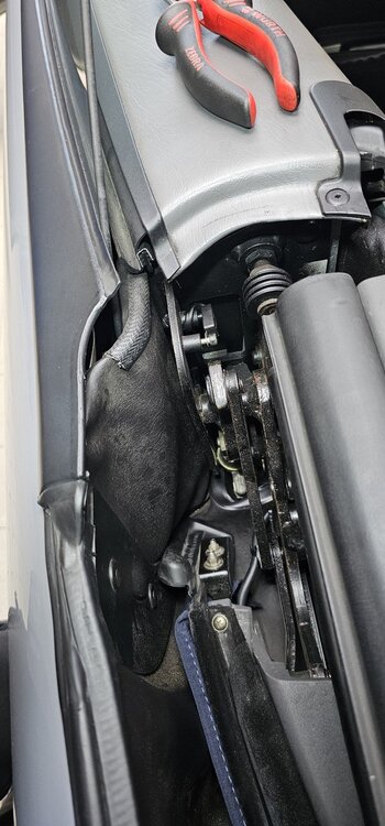

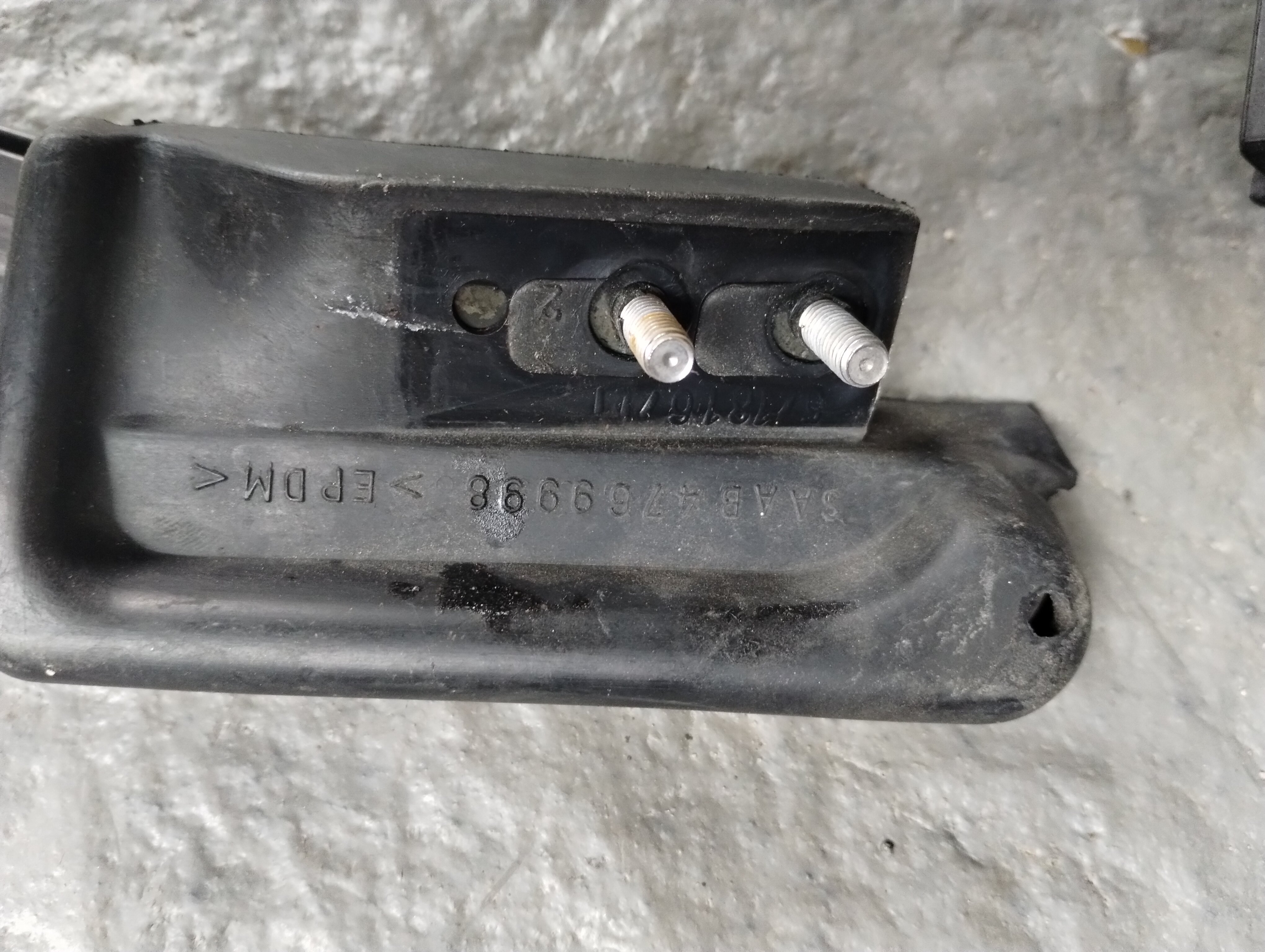

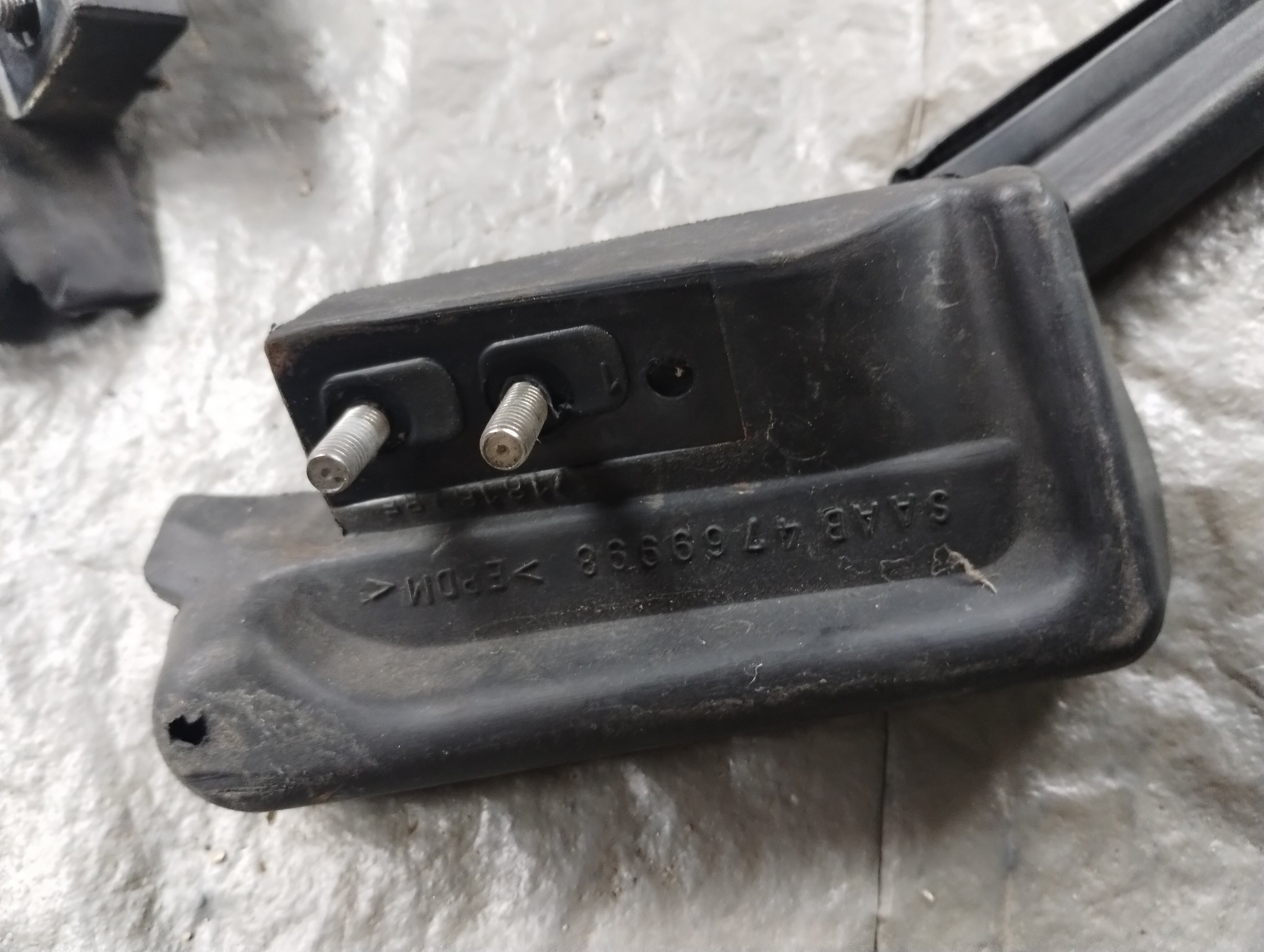

Kurze Berichtigung des Problems. War grundsätzlich meinem mangelnden Verständnis zuzuschreiben. Dieses runde Ende welches auf den Bildern ersichtlich ist und aussieht als schütze es das Drahtende vor aufspleißen (wie die Hülle an einem Schnürriemen) ist in Wahrheit an einem Blech befestigt. Nicht wie von mir vermutet und auf den Bildern falsch gedeutet ein loses Ende. Wurde mir auch direkt bei der Ankunft gezeigt und somit war klar das es Bauart bedingt da hingehört. Ich wollte dann auch direkt wieder fahren aber die freundliche hilfreiche Frau sagte dann man behebe den optischen Eindruck (ist ja kein Fehler) kurzfristig in ca. 60 Minuten wenn ich warten möchte. Habe ich dann bei einer Tasse Kaffee gemacht und nun sieht man auch nichts mehr wenn man seitlich davor steht. Wie genau das gemacht wurde habe ich nicht sehen können. Nur einmal musste ich mir die Beine etwas vertreten und bin dann in die Nähe des Tores gegangen um in die Halle zu schauen. Betreten ist leider verboten, Arbeitssicherheit und sonstige Gesetzgebungen. Da konnte ich noch sehen dass irgendwo was festgeschraubt worden ist. Werde ich mir bei nächster Gelegenheit näher ansehen, Wetter ist gerade nicht so danach. Wenn man etwas sehen kann was da gemacht worden ist stelle ich ein paar Bilder rein. Ist nur zur Erläuterung, wollte es nicht unkommentiert lassen falls jemand den ersten Beitrag und die Bilder dazu sieht und einen falschen Eindruck bekommt.
Hej, die Optik ist es nicht was da sonderlich stört. Vielmehr ob es da eine größere Belastung gibt die evtl. am Ende der Durchführung im Laufe der Zeit eben da eine Beschädigung hervorruft. Der SAAB wird üblicherweise nur bewegt wenn trocken und dann natürlich offen. Wenn ich dann abstelle und es länger dauert natürlich auch wieder zu. Kann dann eben häufiger / Fahrt passieren. Habe aber schon einen Termin rel. kurzfristig bekommen und es wird versucht dies zu beheben. Sonst lasse ich es mir schriftlich und mit Bildern bestätigen das es dadurch zu keiner schnelleren Beschädigung kommt. Wenn der SAABoteur meiner Werkstatt aus dem Urlaub zurück ist soll er sich der Sache mit dem 5. Spriegel annehmen. Das nervt mich auch. Mal schauen wo ich evtl. entsprechenden Ersatz (in ordentlichem Zustand) bekommen kann.
Hallo habe festgestellt dass der Seilzug/Drahtseil wohl nicht richtig eingesetzt ist. Habe auch schon einen Termin zur Sichtung und hoffentlich schnellen Behebung gemacht. Meine Frage ist nur ob das Seil beim Öffnen/Schließen eine Belastung auf den Stoff an dieser Stelle ausübt und so im Laufe der Zeit eine Beschädigung auftreten kann. Falls da jemand eine Auskunft geben kann, Danke schon mal Hoffe das Problem ist ersichtlich. Soweit ich es erkennen kann gibt es da extra eine Führung für das (Spann?) Seil.

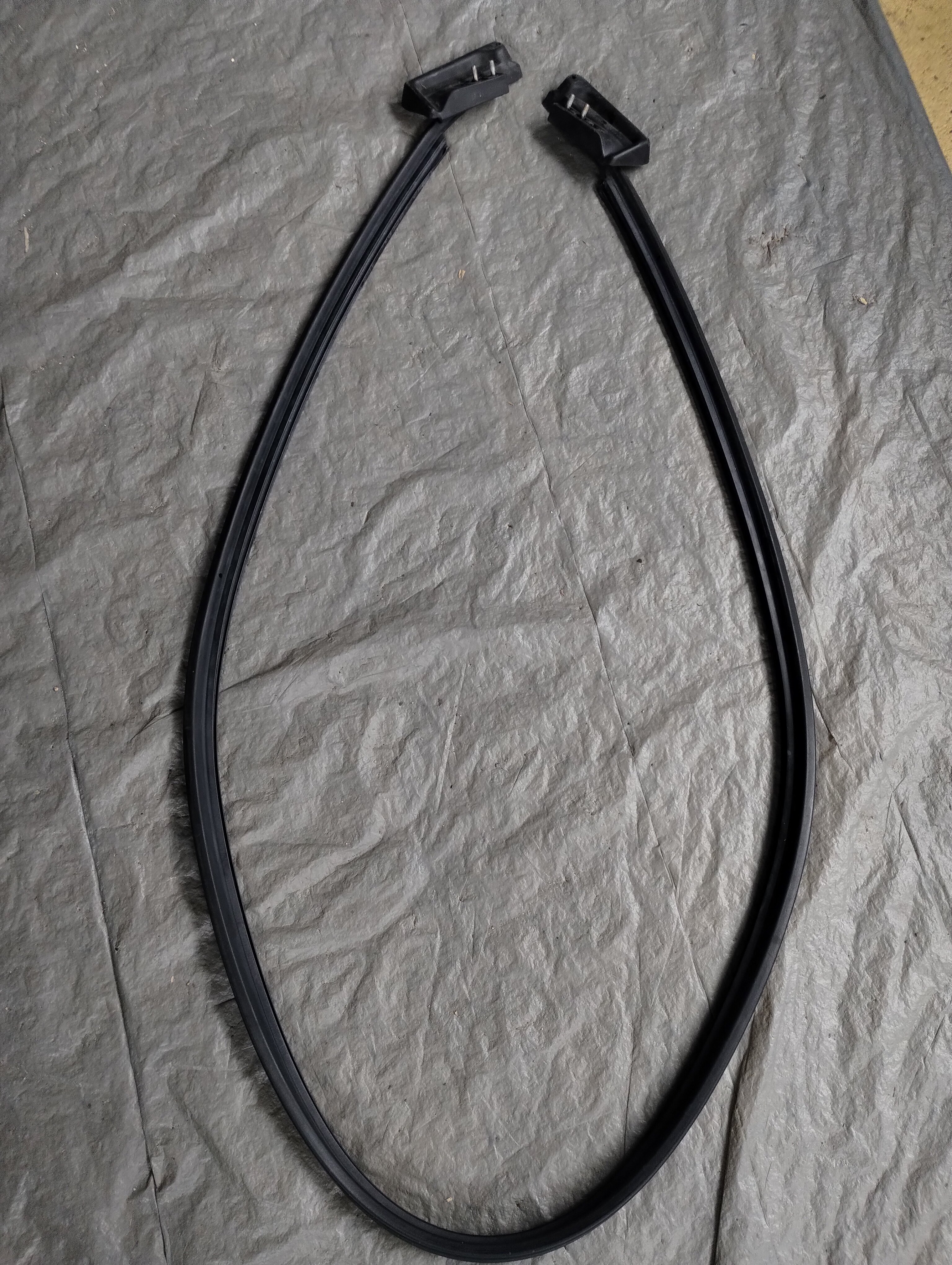

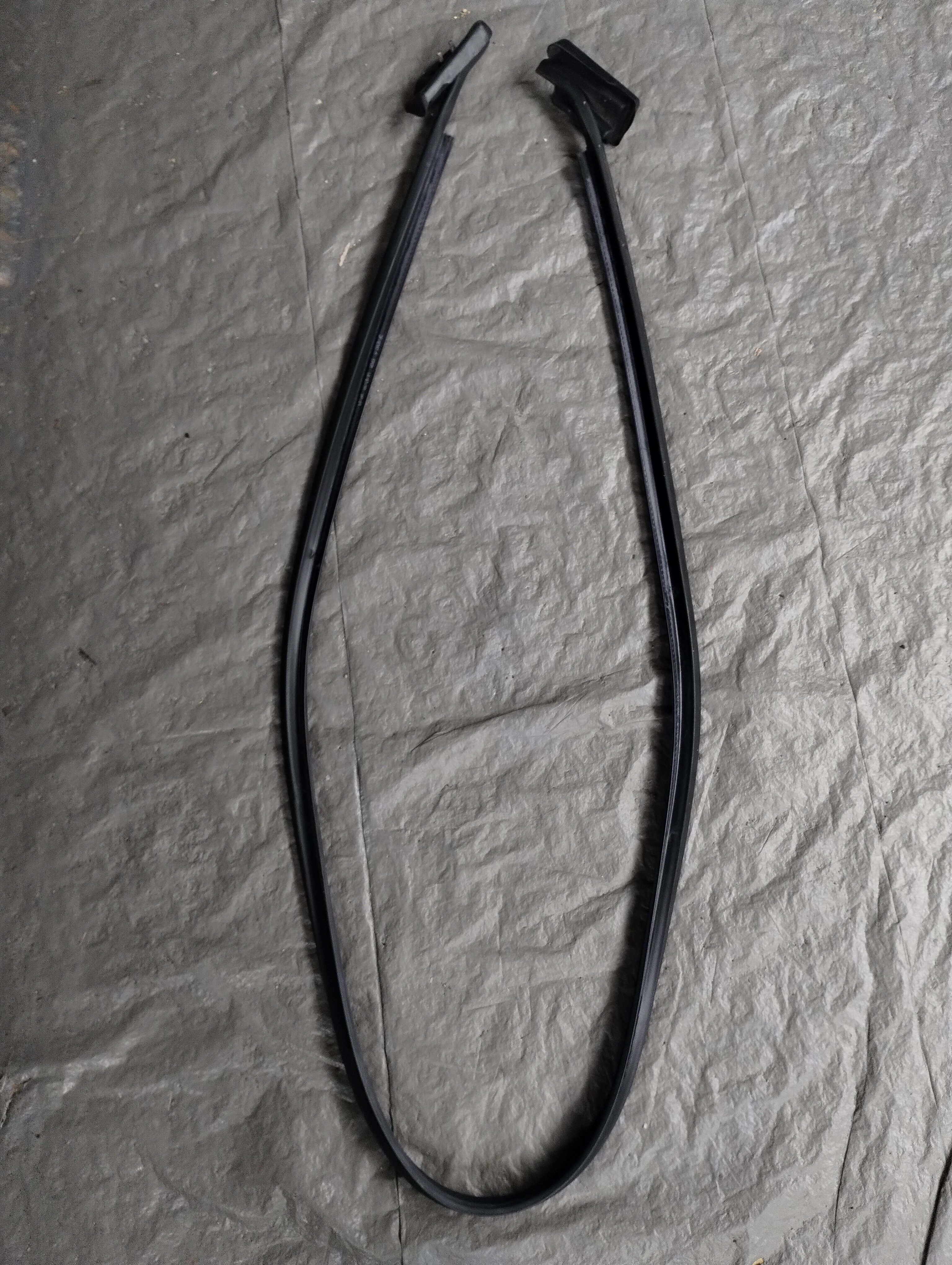

Hej, die Dichtung (gebraucht) habe ich ja. Und ich habe mich bei einigen Verdeck-Restaurierer als auch in meiner Werkstatt umgehört. Den Gummi alleine zu tauschen ist wohl sehr aufwändig auch weil da Schienen gelöst werden müssen und man laut Aussagen ziemlich schlecht an die Führungen kommt. Die Kosten wären also schon relativ hoch. Und das ist ein Grund dann eben nach 22J über ein neues Verdeck nachzudenken. Auch wenn das derzeitige nicht wirklich richtig schlecht ist. Aber fällig wäre es irgendwann eh. Und mich stört so ein &%$§"!)(& Gummi dann eben. Werde mich dann an den Marktplatz wenden falls ich es abgeben möchte. Edit: Die Dichtung habe ich ewig gesucht und in einem guten Zustand in Ungarn gefunden
