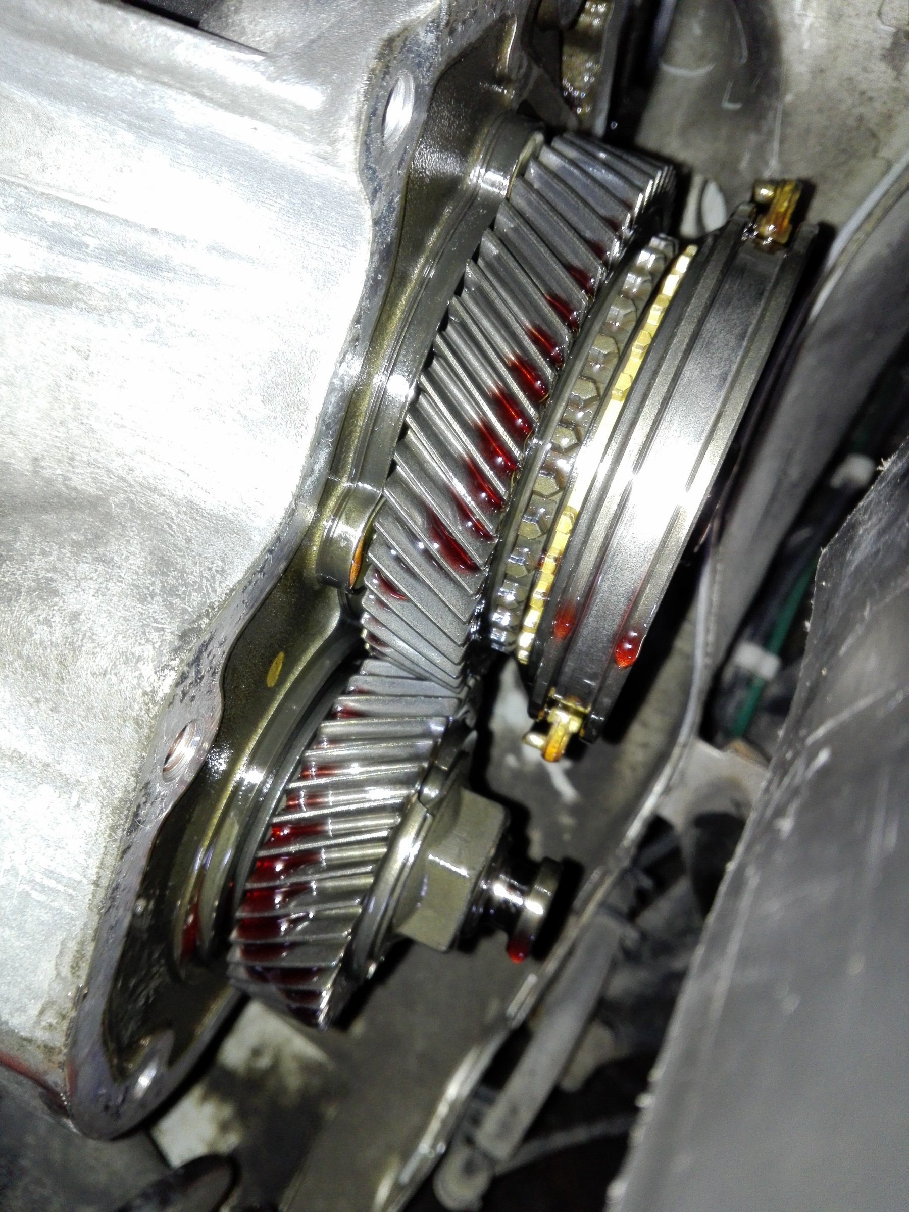

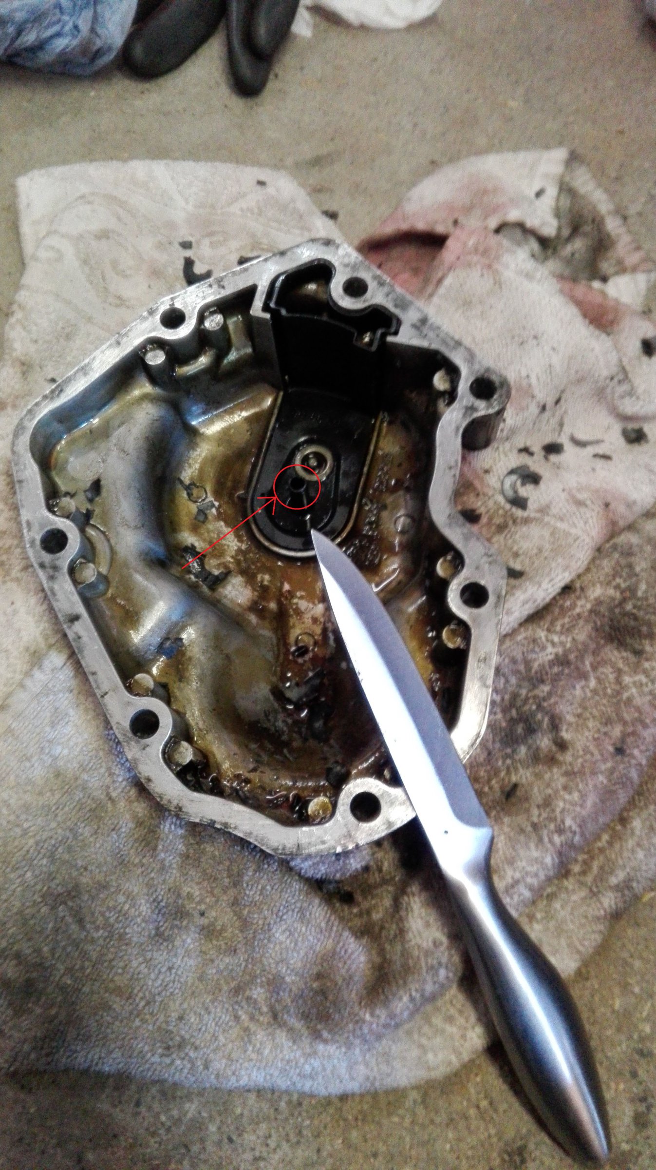

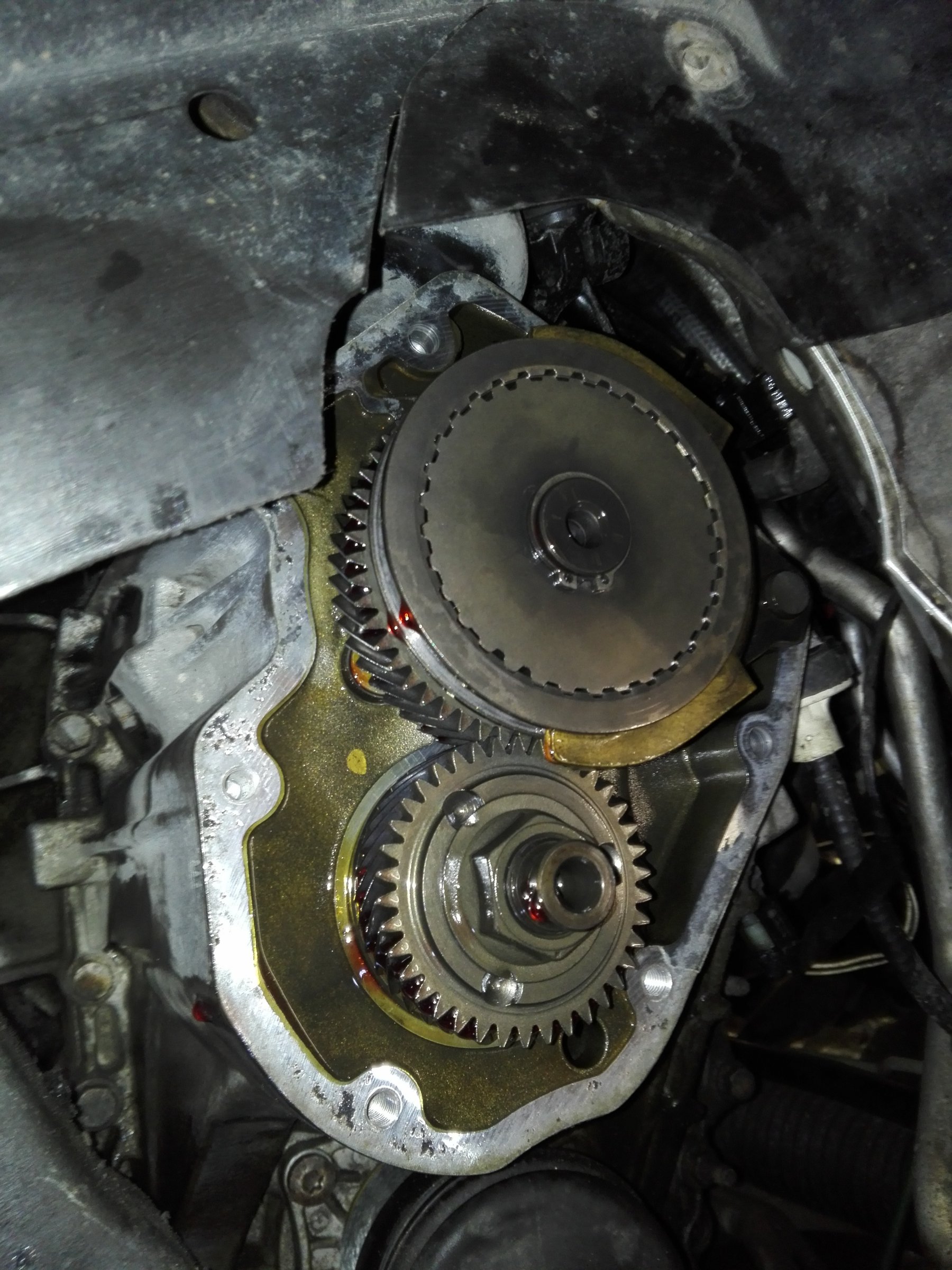

  2. So hat alles gut geklappt! Deckel scheint dicht zu sein . Das schlimmste war das entfernen der alten Dichtungsreste, die sind nach 20 Jahren fest wie Beton am Deckel und Getriebe. Ganz wichtig: Bei eingebautem Getriebe den Deckel umbedingt möglichst gerade abziehen, ist etwas fummelig wenn die Verkleidung vom Radkasten noch davor ist. Im Deckel befindet sich ein Plastikstutzen (Bild) der in der Bohrung vom großen Zahnrad eingeschoben ist! Hier noch ein Paar Bilder für interessierte unter euch.
