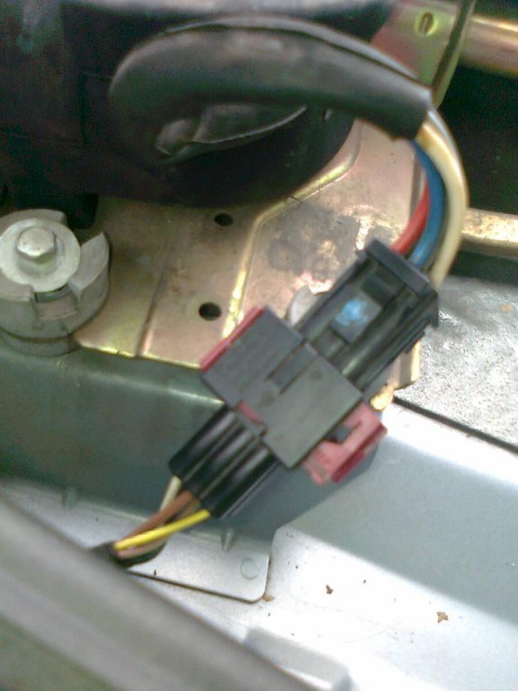

    Hallo Heiner, bei meinem 9-5 (BJ 2007, Radio/CD-Wechsler, kein Navi) wird das Display recht warm, von heiß/sehr heiß ist das nach meinem Empfinden noch ein Stück entfernt. Ich kann, ohne dass es unangenehm ist, dranfassen. Gruss Jens
  5. Jaa!! Danke nochmals! Mit bloßen Fingern ging nichts, habe ein Holzstück über die beiden herausschauenden Enden der Steckerarretierung gelegt und so das Teil rausgedrückt bekommen. Mit beiden Daumen kräftig gegen das Holzstück drücken/mit beiden Zeigefingern am Stecker gegenhalten. Schönes Wochenende noch!!
  6. Besten Dank, irgendwie bekomme ich das aber nicht auf die Reihe. Das rote Kunststoffteil scheint ja die Arretierung zu sein....[ATTACH]64654.vB[/ATTACH]
  7. Hallo, bin gerade dabei, das Scheibenwischergestänge bei meinem 9-5 zu tauschen. Nachdem die festgegammelten Wischerarme mittels selbgebasteltem Abzieher runter sind und alles freigelegt ist, meinte ich, die größte Hürde genommen zu haben. Schaue nun etwas ratlos auf die Steckverbindung des Wischermotors. Kann mir jemand einen Tipp geben, wie ich die löse? Vielen Dank!! Jens
