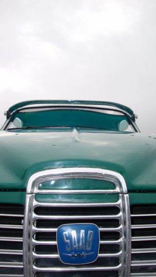

  3. Alteisen...das passt LOL das Schnauzenbild ist unser Alteisen von vorne
