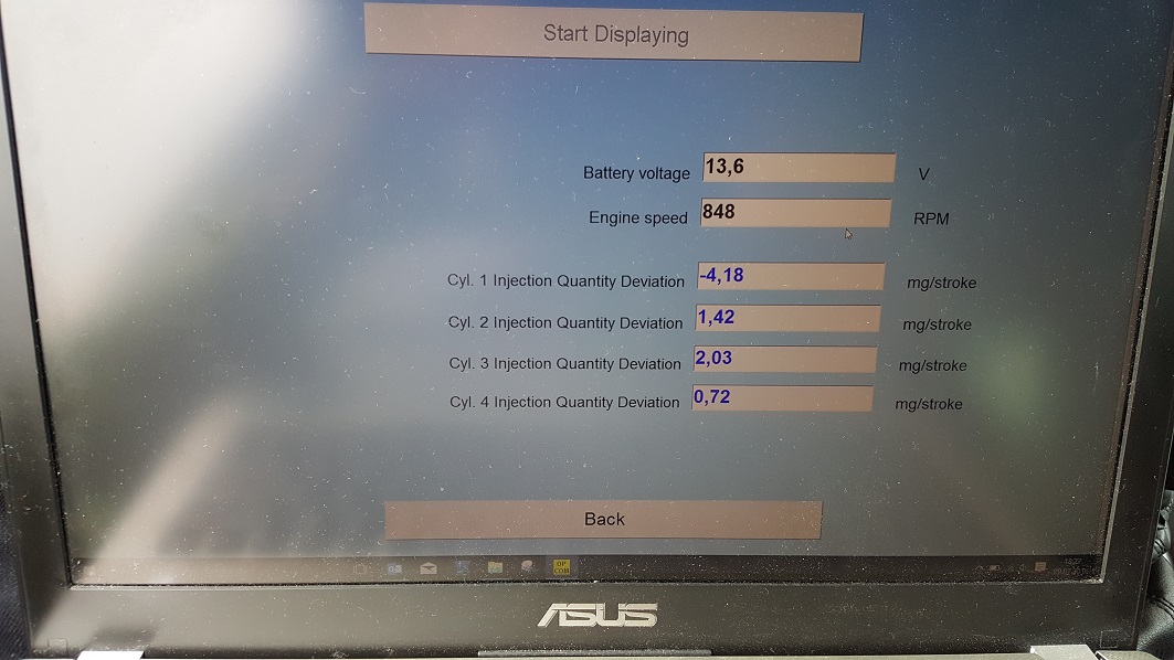

    Würde bedeuten, dass 3 Injektoren gewechselt werden müssen. So langsam nähert sich der Wagen dem wirtschaftlichen Totalschaden. Wenn ich bedenke, dass ich erst vor 5Tkm den Turbo, die vorderen Federn und hinteren Bremsen gemacht habe, hätte ich mir das auch fast schenken können.

    Bin seid dem Kauf ca. 90tkm gefahren und habe die Injektionen selber nie gewechselt. Habe selber mal was von Abweichungen von max. +/- 0,7 gehört. Kann das jemand bestätigen? Gesendet von meinem SM-G920F mit Tapatalk
  23. alien hat auf alien's Thema geantwortet in 9-3 II
    Hi Leute, kurze Rückmeldung. Da ich mich mal auf die Suche nach der Ursache für die Probleme mit dem DPF gemacht habe, habe ich mal die Werte der Injektoren überprüft. Folgende Werte sind im Standgas aufgenommen worden. Was sagt Ihr zu den Werten? Mindestens der erste Injektor müsste wohl gewechselt werden, oder? LG Stefan
