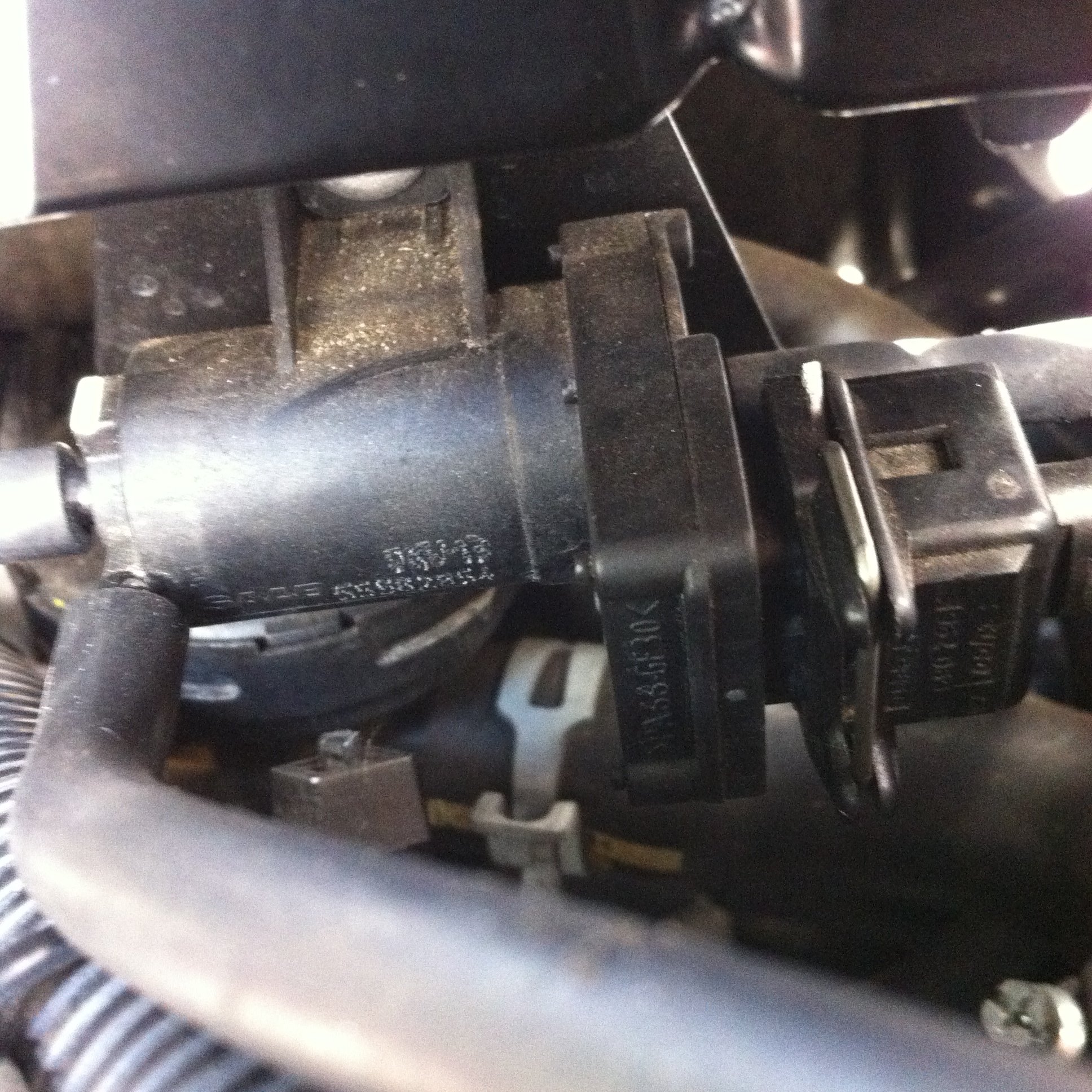

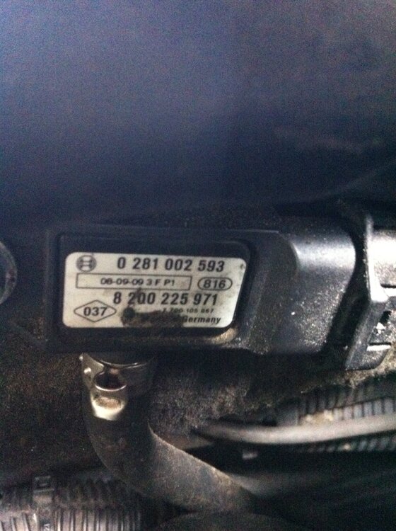

  3. Bin mal reingekrochen und habe nachgeschaut. An der Spritzwand, Fahrtrichtung rechts, sitzt bei dieser Sensor: 1.Bild Die Nummer auf dem MAP-Sensor führt zu Dacia bzw. Renault. Das schließt ja nicht aus, dass er auch in einem Saab gute Dienste leisten kann. Der angeschlossene Schlauch führt zu einer Y-Verzweigung. 1 Schlauch führt zum Verdampfer meiner LPG-Anlage, der 2. geht zum Magnetventil (4394078/4756730) an der Spritzwand, Fahrtrichtung links, 2.Bild. Ich bin unsicher, was zuerst da war, der MAP-Sensor oder die Gasanlage. Sollte der Sensor nachgerüstet worden sein, wohin führte dann vorher der Schlauch vom Magnetventil zum ??
  4. Lieber hansalfred, ich besitze einen der letzten gebauten 9-5er aus 2009. Und er hat den oben beschriebenen Sensor von Bosch 0281 002 593 an der Spritzwand montiert. Daher noch einmal die Frage in die Runde: Hat jemand Erfahrung gemacht mit diesem Bauteil? Kommt es als Fehlerquelle infrage? Bin für jede Anregung dankbar, die Temperaturen steigen gerade wieder!!
  5. Bin auch Betroffener der Wärmeproblematik. Was ist denn mit diesem MAP-Sensor, der baugleich in unseren Fahrzeugen an der Spritzwand rechts innen montiert ist. http://www.ebay.de/itm/272191354418?_trksid=p2055119.m1438.l2649&ssPageName=STRK%3AMEBIDX%3AIT In allen Beiträgen ist er nie als potenzielle Fehlerquelle genannt worden. Ist es ausgeschlossen, dass er doch mal falsche Werte liefert? Hat jemand Erfahrung gemacht mit diesem Bauteil?
