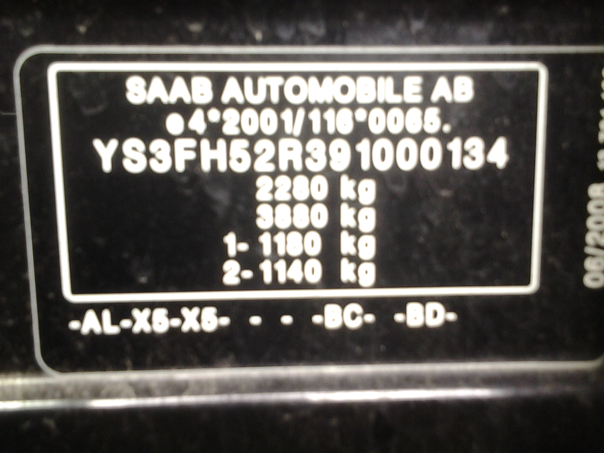

    HUHU! Was für ein 9-3 III ist das? LG. Ch.
  24. Habe eben mim tablet fotos gemacht......bin nur leider zu doof, die hier reinzubekommen! Die unterste zeile auf dem schild ist jedenfalls mit deinem identisch! Ch.
