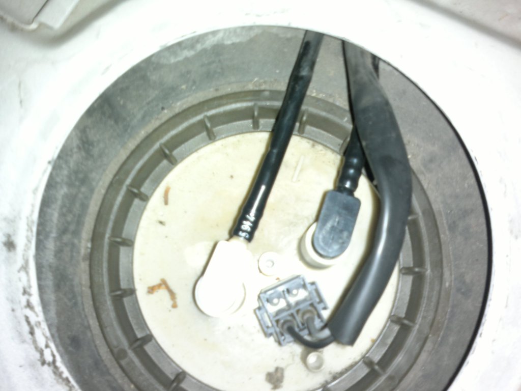

  1. ok, nachdem ich: neue zündkerzen, verteilerläufer und einen benzinfilter eingebaut habe, bin ich immer noch erfolglos. es ist echt ärgerlich. heute dann ein 8mm rückschlagventil gekauft und leider gottes passt er nicht. Ich wusste zudem auch nicht, welches Ventil das Rückschlagventil ist, da an der Pumpe zwei Ventile angeschlossen waren. Das linke Ventil hatte eine Kugel und das rechte hatte einen Stift. Wenn ich die Kugel durchgedrückt habe, dann kam Benzin raus. Beim rechten mit dem Stift kam nichts raus, wenn man da durchgedrückt hat. Könnte dies der Übeltäter sein? [ATTACH]66286.vB[/ATTACH] verzweifelte Grüße
