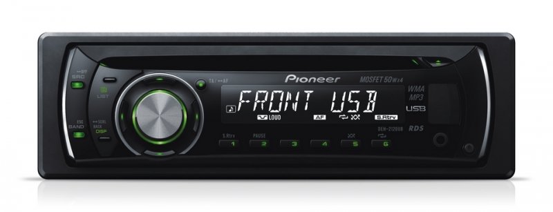

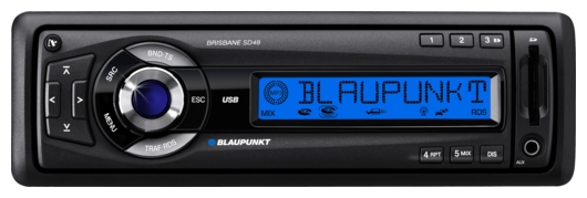

hhhmmm...wenn mich mal so umschaue, gibt es bei Pioneer und Blaupunkt auch noch gute weitere Kandidaten. Pioneer DEH 2120 UB mit Front-USB Anschluss [ATTACH]34068.vB[/ATTACH] und das Blaupunkt Brisbane SD48 mit Front-Kartenanschluss und einstellbarer Displayfarbe (4096 Farben) [ATTACH]34069.vB[/ATTACH] Liegen beide so um die 80-100 Euro...was eher günstig ist. Grüße, nibohr

Hallo alle zusammen, mit der Optik ist das so eine Sache. Sicher, mit einem Becker Mexico kann man nicht viel falsch machen. Habe ich auch schon bei mehreren anderen 900ern gesehen. Passt optisch wirklich gut, wenn die Displayfarbe grün ist. Leider scheinen diese Angebote bei Ebay selten zu sein, dort findet man meistens Versionen mit roten oder gelben Displays. (Habe in letzter zeit auch schon mal nach Becker Radios ausschau gehalten.) Nun vermute ich, dass man bei allen Becker Mexicos die Displayfarbe zwischen zwei Farben wählen kann, entsprechend der Typnummer des Gerätes. Becker Mexico 4527, z.B. erlaubt die Displayfarbe rot und gelb. Leider wird die wählbare Farbe selten angegeben. Könnte jemand, der ein Becker Mexico (bevorzugt Kassette) mit grünem Display besitzt mal bitte die Typnummer bekannt geben? Danke. Viele Grüße, nibohr
