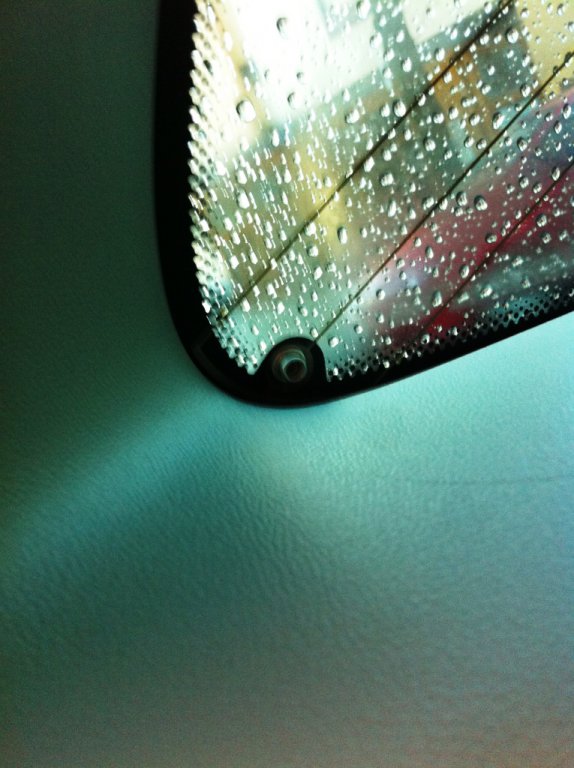

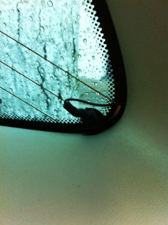

  21. Hallo liebe Gemeinde, ich denke, die Bilder sagen alles. Meine Frage ist, bevor ich den komletten Wagen hinten auseinander nehme, wie ich das Zerstörungsfrei hinbekomme!? Ich hoffe der Stecker (links, also Fahrerseite fehlt er) ist nur in hinter die Verkleidung gerutscht, wenn nicht, würde mich bei der Gelegenheit gleich interessieren, ob ich den Stecker zum anlöten nachkaufen könnte. Ist das irgendein genormter Stecker, und weiß jemand dessen Bezeichnung? Danke im Voraus! [ATTACH]68442.vB[/ATTACH][ATTACH]68443.vB[/ATTACH] - - - Aktualisiert - - - Ist das etwa rechts die Antenne für das Radio? Und rechts, falls vorhanden eine Anschlussmöglichkeit für UKW Amp? So stand es bei einem 9-5er da. Gilt das auch für 9-3er? Wenn ja, forget this thread. Bilder sind aber trotzdem hübsch, oder?
