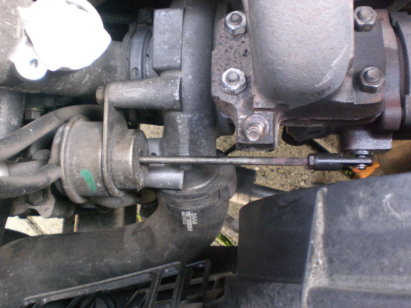

  16. Servus zusammen, ich bin heute nicht mehr dazu gekommen die Dose auszubauen. Mehr dazu vermutlich morgen Abend. Hab ich abgebaut um mir die Krümmerdichtung ansehen zu können - die ist nämlich etwas undicht. So bin ich auf die Dose gestoßen und hab mich gefragt, was die denn so macht bzw. nicht macht. Ergebnis kennt Ihr - dieser Thread. Wenn ich richtig verstanden habe, würde das zutreffen wenn das Wastegate zu wäre und die Dose funktionslos. Nachdem ich aber keinen zu hohen LD habe ist also mutmaßlich die Dose OK oder das Wastegate leicht geöffnet oder es wird aus anderen Gründen zu wenig LD erzeugt. Bzw. - vermutlich passt der Ladedruck ja. Momentan spricht nichts dagegen. =>Alles Spekulation - Ich guck mir das Ding morgen an und gut is. Jo, ich weiß Bescheid. Nachdem das Auto erst 107tkm hat (nicht belegt, könnte aber stimmen), vor 2000 km erst einen Ölwechsel bekommen hat, das Öl wirklich gut aussieht und ich es mangels Hebebühne nicht selbst machen hätte ich mir das eigentlich sparen wollen. Aber nachdem ich sonst eh nicht ruhig schlafen kann, werde ich wohl nicht drumherum kommen. Zwei Fragen dazu: Wie würde denn diese Kabelbinder-Prüf-Methode funktionieren? Hat die Karre eigentlich keine Ölwannendichtung? Ich hatte gestern mal ein bißchen was bei Skandix bestellt (ja, auch den Ölfilter hab ich mal prophelaktisch mitgenommen) und keine Ölwannendichtung gefunden. Ansonsten vorerst besten Dank für Eure beherzte Unterstützung. Ich werd Euch sicherlihc noch einige mal Löchern müssen und melde mich voraussichtlich morgen mit dem Ergebnis des Dosen-Checks. Gruß Karsten
  17. Genauso so hast Du's formuliert und genauso kapier ich's dann auch. Danke Sobald wie möglich (frühestens heute Abend) probier ich nochmal, ob sich das Ding nicht doch bewegt bzw. ob ich's nicht doch wieder beweglich kriege.
  18. Servus, zunächst mal besten Dank für Eure prompte Reaktion. Wenn ich Vollgas gebe, geht die Nadel bis an den Anschlag des gelben Bereichs und pendelt sich schließlich (so lange weiter beschleunige) in der zweiten Hälfte des gelben Bereichs ein. In den roten Bereich geht die Nadel nie. Das Auto hat dabei schon nicht wenig Kraft. Ob's die volle Kraft ist, kann ich mangels Vergleich nicht sagen. Der Hebel vom Wastegate steht senkrecht nach oben. Ist das die Normalstelllung für "geschlossen" oder ist das Wastegate so schon teilweise offen? Wo würden denn die Abgase hingeblasen werden wenn das Ding offen ist? REDxFRog schreibt "der Hebel muss auf ein bisschen Zugkraft eingebaut werden". Wenn ich die Stange vom Hebel nehme, dann kann ich den Hebel frei hin und her bewegen. Mit Zugkraft ist da nichts. Nochmal zu Dose und Stange - nur damit ich's auch kapiere: Die Stange ist zunächst mal in der Dose und bewegt sich bei zuviel Druck auf der Dose heraus, richtig? Wenn das Ding also eingerostet sein sollte, bringt es also nichts auf die Stange zu hämmern (vermutlich würde ihr das auch nicht gut tun?), sondern ich müsste an der Stange ziehen. Das sollte, wenn nicht eingerostet, problemlos per Hand ohne Zange gehen, richtig? Lauf ich Gefahr die Stange von der Feder zu reißen, wenn ich kräftig dran ziehe? Schläuche hatte ich mir eigentlich alle gründlichst angeschaut, werde das jetzt aber nochmal machen und ggf. auf Verdacht tauschen. Besten Dank Karsten
  19. Servus zusammen, ich bin seit kurzem stolzer Besitzer eines 9-3 SE Cabrio mit der 205 PS Maschine - und folglich Saab-Neuling (sieht man von einem 900 I vor mindestens 10 Jahren einmal ab). Ich habe mir heute den Motor mal aus der Nähe angesehen und versucht den Turbo, seine Schläuche und die Funktionsweise zu verstehen. Ist mir ehrlich gesagt nur bedingt gelungen... Auf alle Fälle ist mir aufgefallen, dass sich die Stange der Unterdruckdose am Turbolader, die einen kleinen Hebel (Wastegate?) bewegt, per Hand nicht einen Millimeter bewegen lässt. Wenn ich die Stange vom Hebel trenne ändert das nicht ("HEbel" geht problemlos). Gas geben im Stand = keinerlei Bewegung. Anfängerfrage: Gehört das so? Der Turbo arbeitet eigentlich m.M. nach gut. Ob er nun seine volle Leistung entwickelt kann ich mangels Vergleicht nicht sagen. Ziehen tut er gut aber nicht brachial, es seie denn man tritt ihn wie ein wahnsinniger. Ich hätte ihn mit etwas kraftvoller vorgestellt. Kann aber gut sein, dass die Automatik noch viel schluckt. Nochmal: Ich hatte eigentlich keinerlei Bedenken hinsichtlich des Turbos und habe nur zufällig festgestellte, dass sich die Dose nicht bewegt. Vielleicht kann mir jemand auf die Sprünge helfen? Danke Karsten [ATTACH]71363.vB[/ATTACH]
